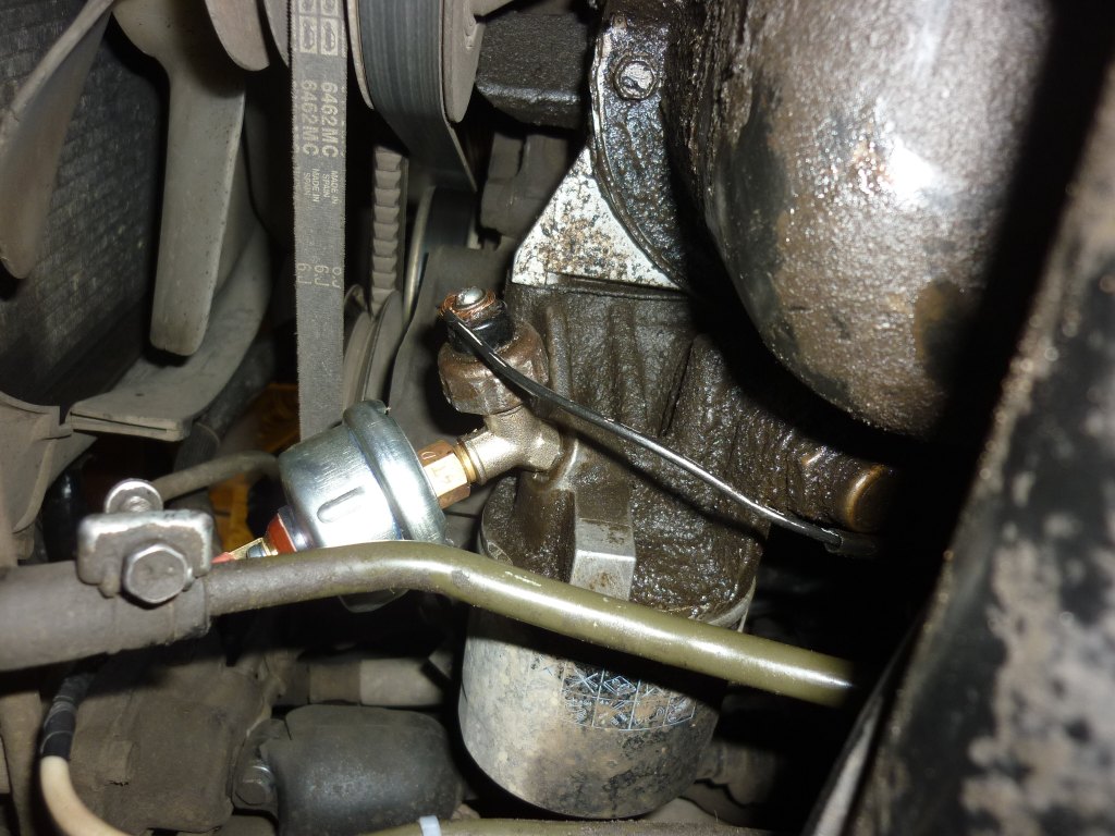

Добрый вечер в себе на паджере первой поставил датчик и приборы от Ауди сотки,датчик давления в штатное место он идет на два контакта ,один на лампу другой на прибор,температуру масла в магистраль та что с масляного радиатора в мотор,кстати масло тоже так себе подобрал,кастрол ,митатсу,оказалось при нагретом движке давление слабое 0,4-0,5!!Друг посоветовал Statoil на нем давление просто супер меньше 1,0 не падает

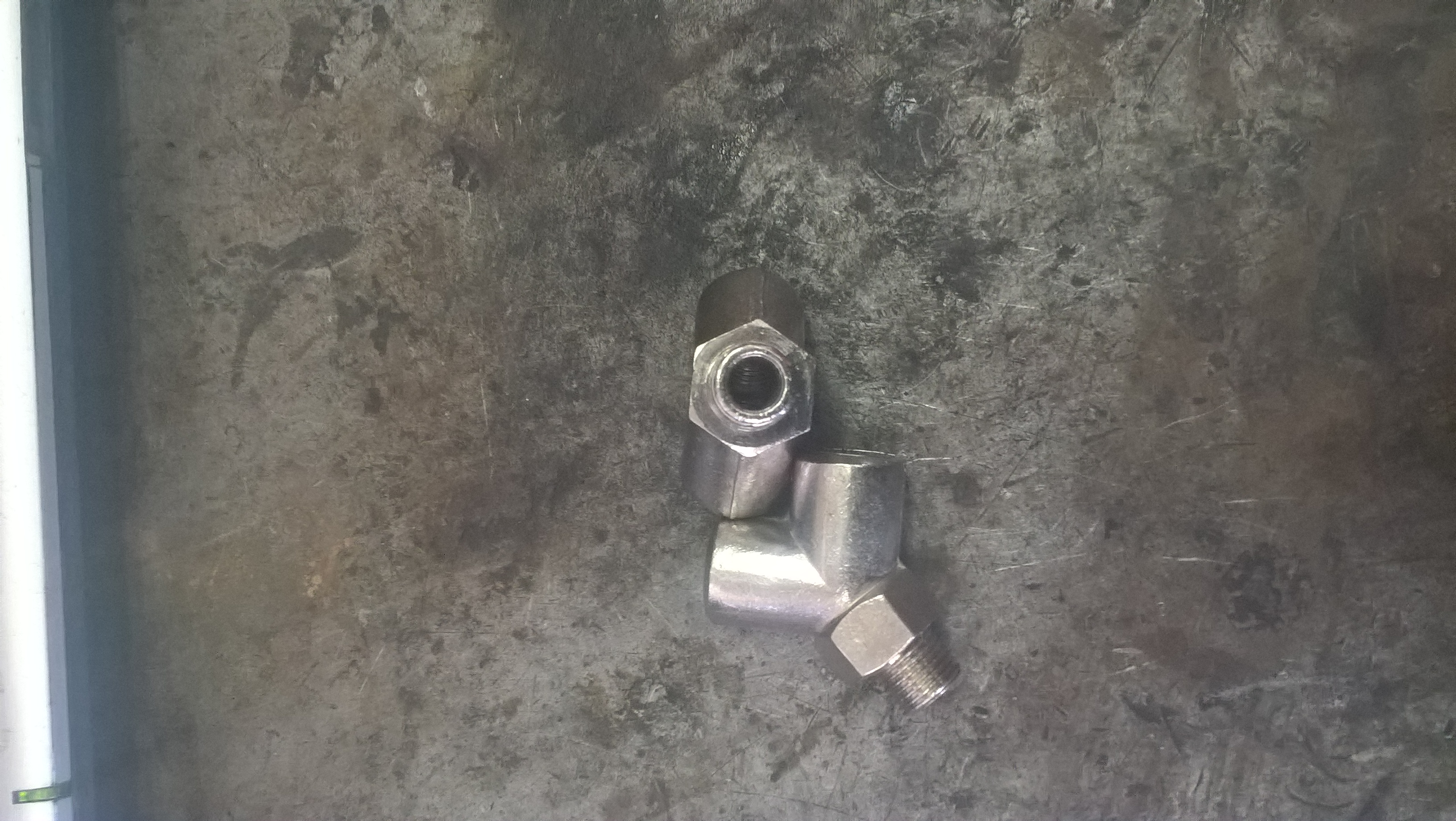

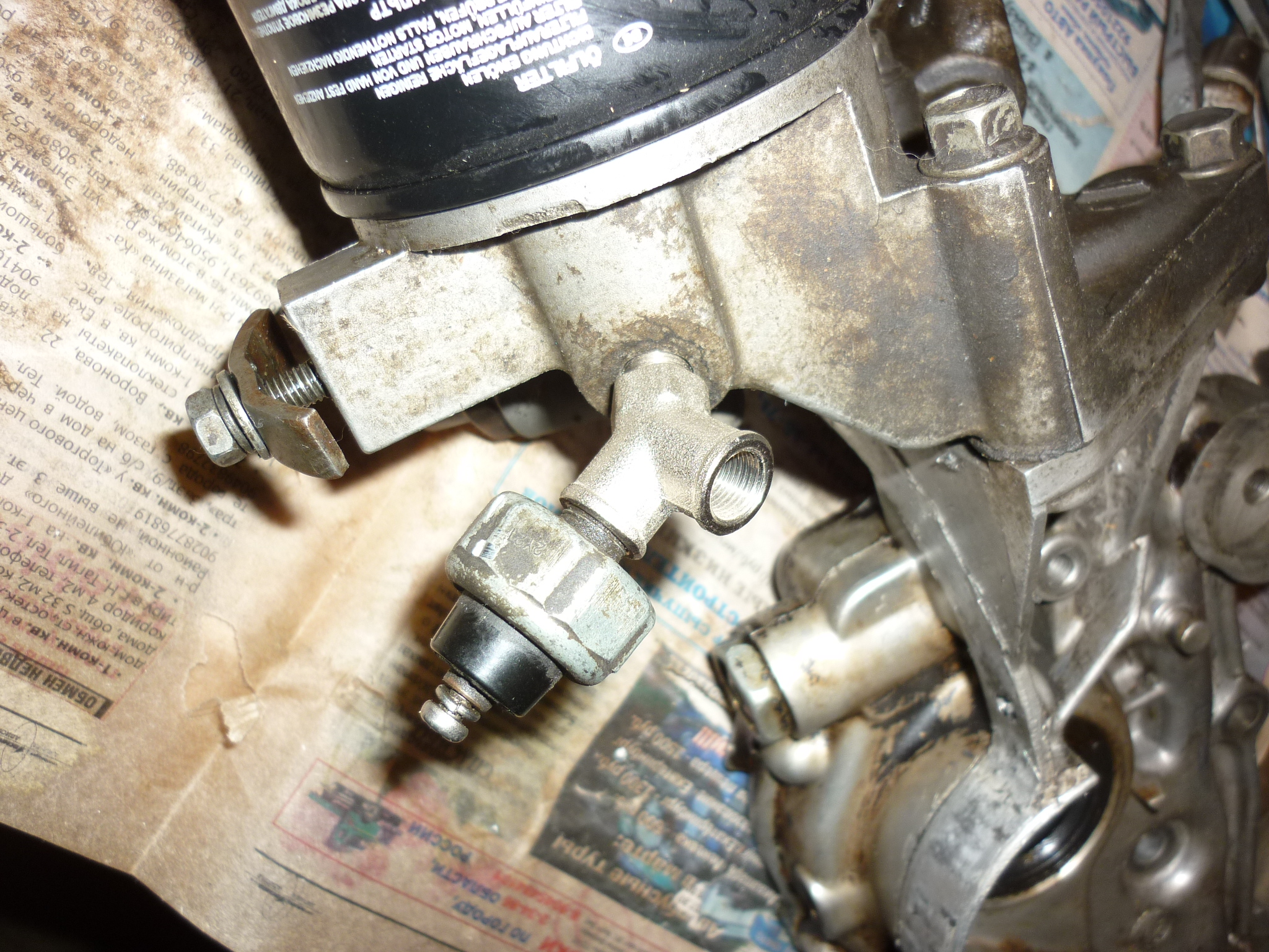

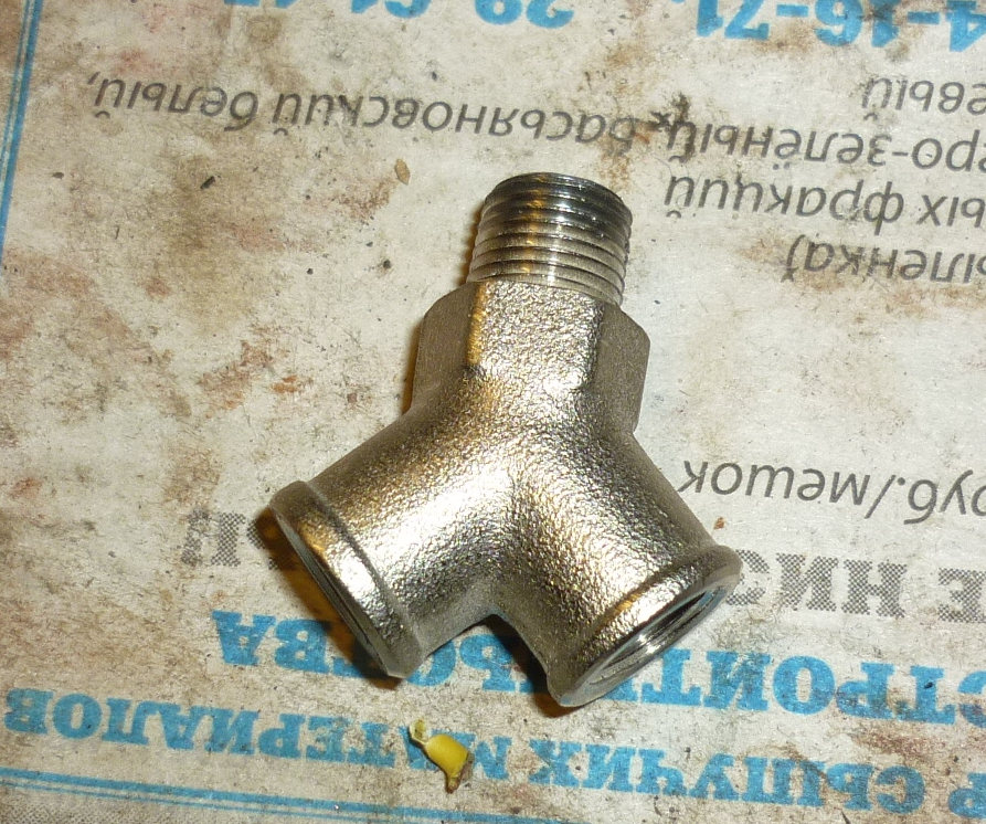

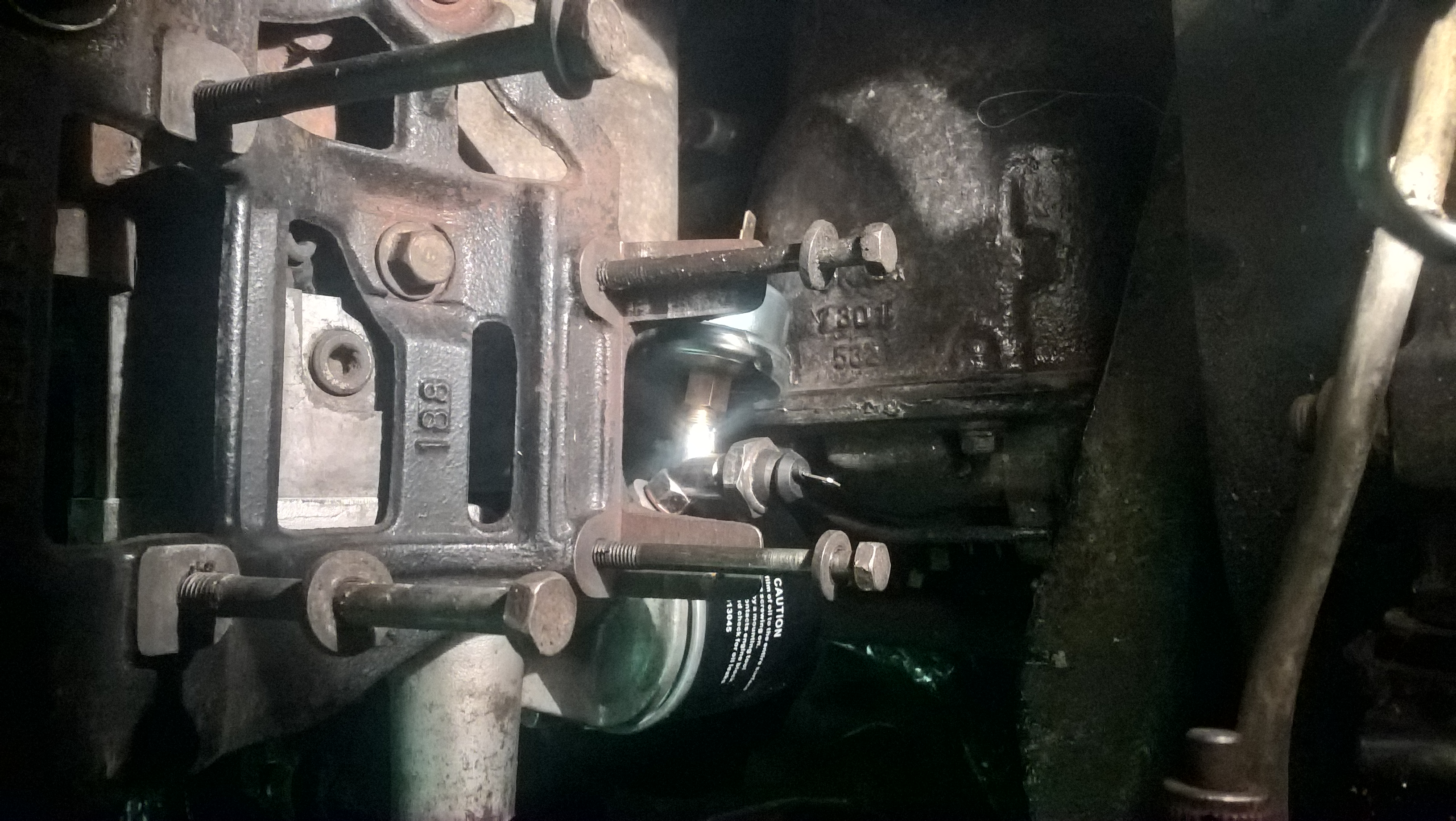

Вчера был в инструменто- магазине.
На глаза попал вот такой тройничок 1/8 от пневмотехники 100 руб.
Правда встанет или нет при собранном моторе, ХЗ, буду пробовать...

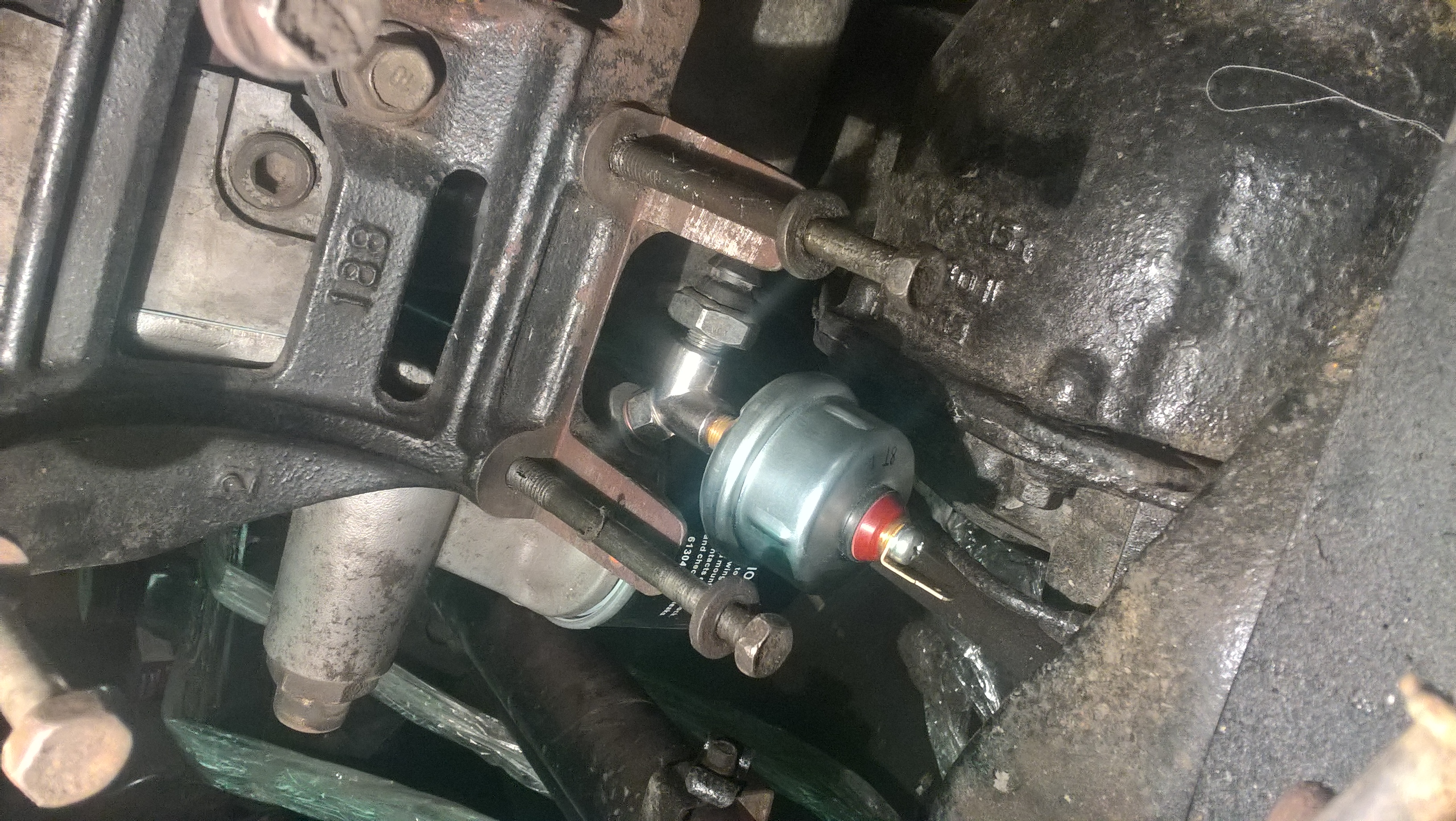

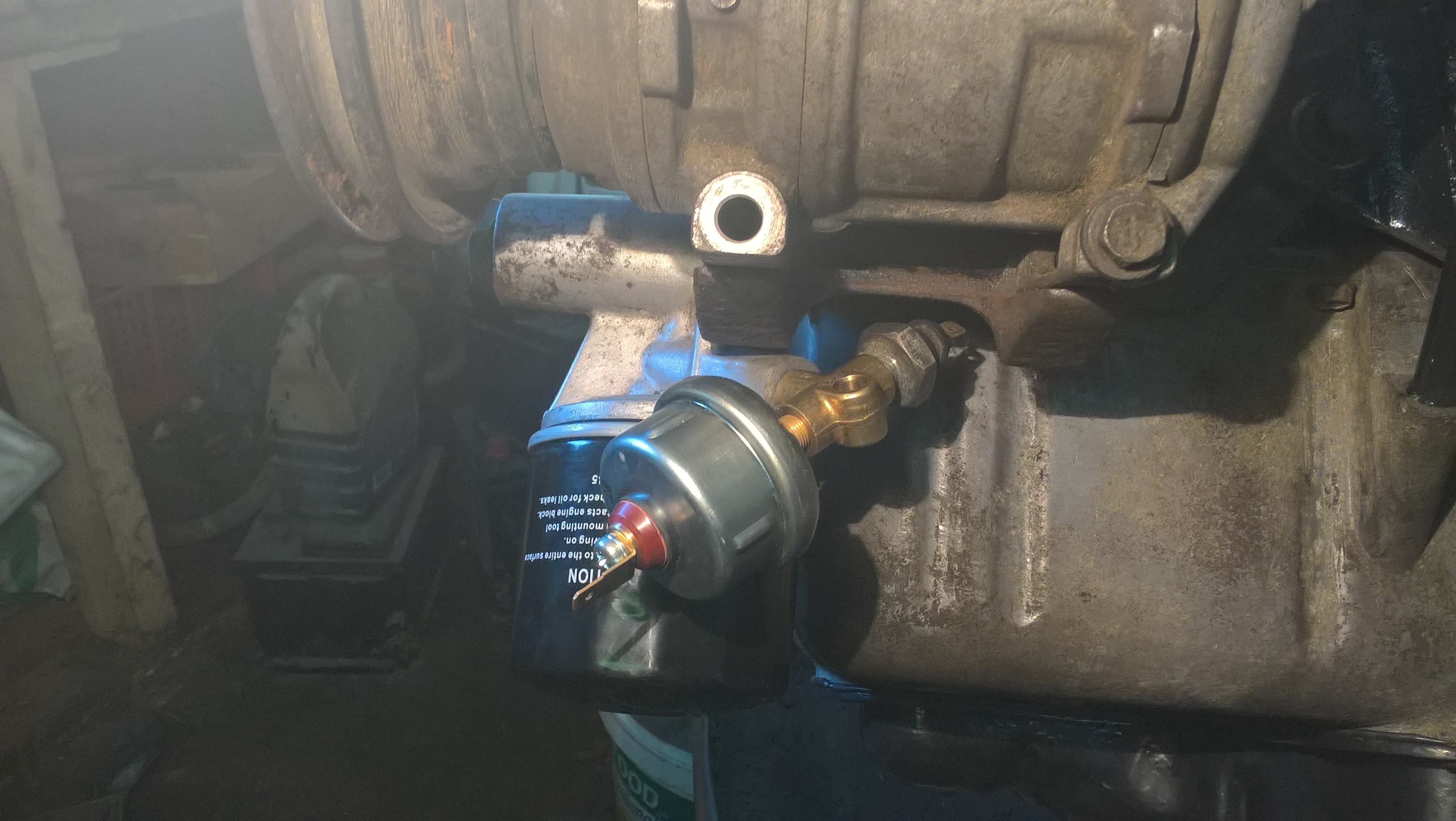

Всё привинтил... Встало аккуратно

чё и резьбы все подошли и ничего не течёт?
сам ща с этой задачей играюсь пробую всякие тройники, переходники

Резьбы подошли один в один! Вроде не течёт... Честно говоря, хотелось бы помощнее исполнение. Но нужен вот такой Y- образный... Те тройники, что под 90 град. наверно не приладить, или надо будет удлинять.mitjaich писал(а):чё и резьбы все подошли и ничего не течёт?
Кстати, смотрел разные мануалы, в каких-то герметик не указан, в каких-то указан... Но усилие затяжки всего лишь 10 Нм, и предупреждение не перетягивать! Поставил пока без герметика.
На ХХ должен 2 очка давить, но давит менее 0,5. Но тут у меня претензии как к мотору (готовлюсь к скорой замене), так и к самому датчику. Заказал оригинал, но что-то он мне доверия в подлинности не внушает (шрифт на лайбе ММС не понравился). А других у нас даже не заказать. Поэтому решил его оставить, проверить, ну и может внесу поправки в показания стрелки, если всё-таки датчик косячит. В общем ещё всё в стадии проверок...Олег.... писал(а):Сколько на ХХ давит? На оборотах?
На оборотах датчик показывает 2,5 очка.
Всё это очень мало... знаю. Но по идее мотор уже при такой ситуации должен был давно сдохноуть. Да и контактный датчик должен был хоть иногда вспыхивать при просадах оборотов, но этого не происходит.
Так-то, раз готовлюсь к замене мотора, идея установки манометра сейчас была в том, чтобы сравнить до и после замены.

этот тройник я нашёл в первом же магазине пневмоинструмента стоит реально 100р, и резьба та 0,9. а то я все чего-то изобретаю огород с тройниками и переходниками

ну что я скажу: с моей точки зрения тройник подошёл идеально! думаю что и на собранной машине с 6G72 24V можно будет без труда заменить оба датчика
ещё раз уточню : Y образный тройник 1/8" в магазинах пневмотехники! стоит 120руб.
Ещё раз спасибо dvm99
