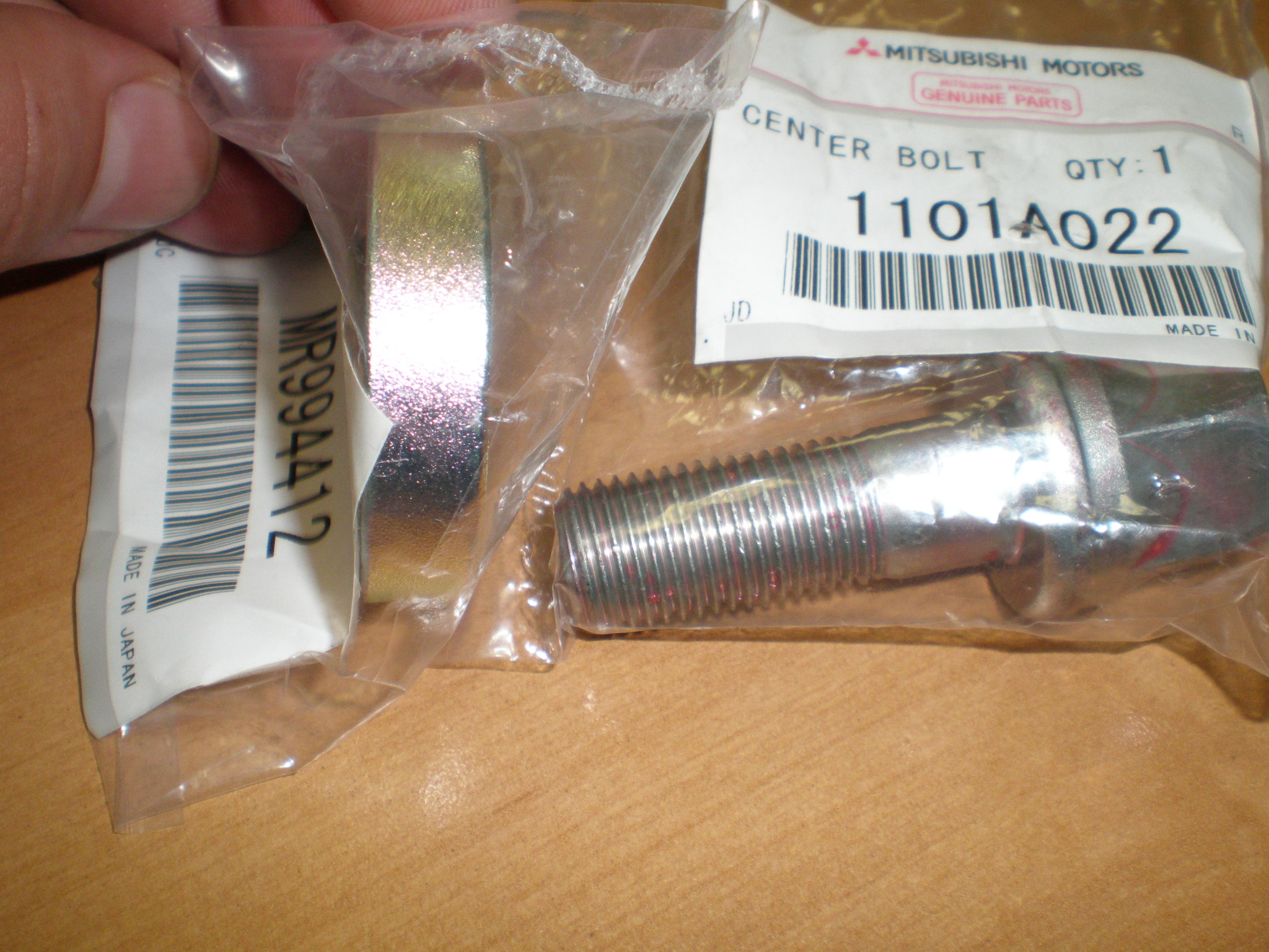

Re: Вопросы по ГБЦ 6g72 12-и клапанной
Пришли все запчасти.

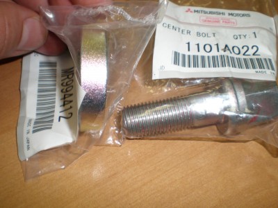

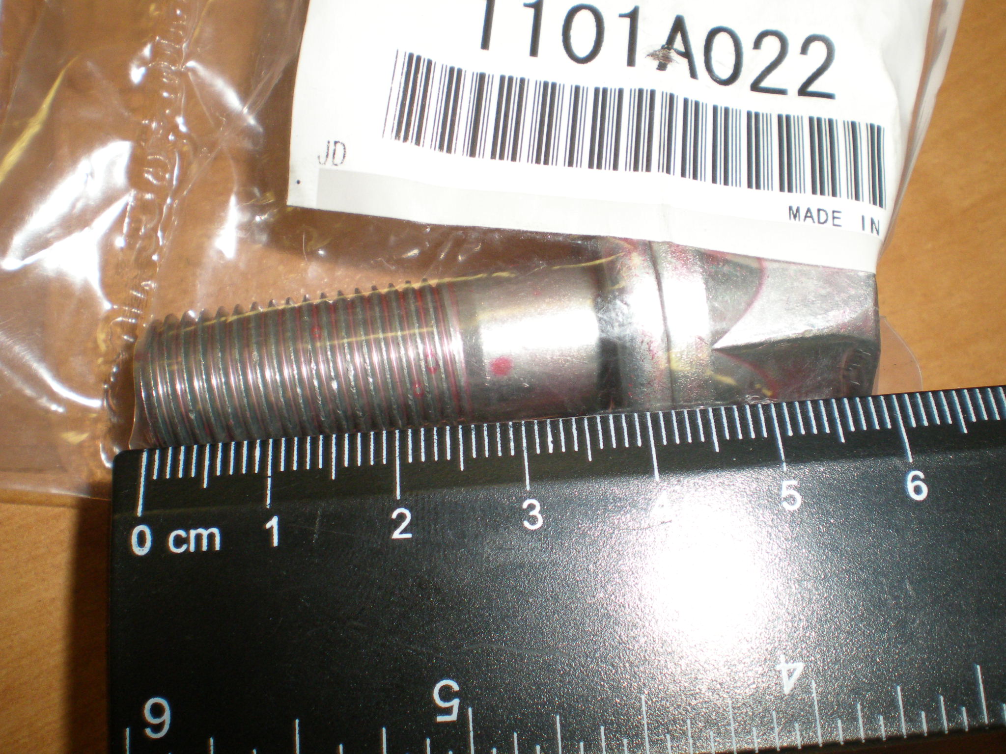

Также пришло болт коленвала от Галлопера и болт оригинал, но под номером 1191A022 (как на фото) с короткой головкой
И новая шайба под болт.
ТАк какой лучше поставить, Галлоперовский или оригинал? Я так понял оригинал может не подойти, так как видоизменен. Но он на вид качесвтеннее и в пакете какой то красной жидкостью облит.
- Вложения
- болт 2.jpg (21.79 КБ) 2889 просмотров
MMC Pajero Mini 2003, H58A, АКПП, 4А30 атмосферный
Чего гадать-то? Конечно оригинал лучше. Как так- может не подойти? У него только головка короче... Это не жидкость, а фиксатор резьбы, чтоб не выворачивался.

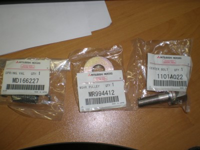

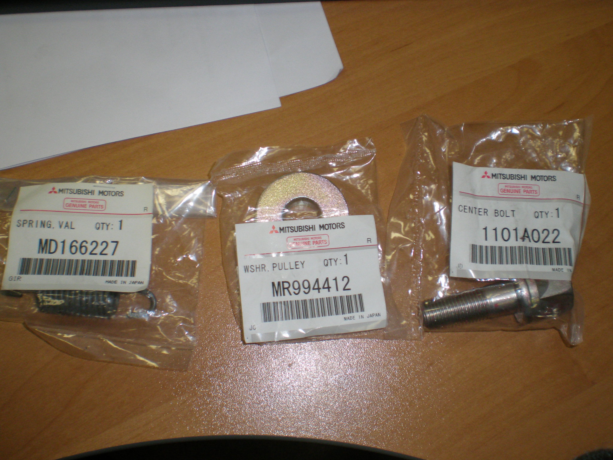

Вот фото запчастей.
Болт коленвала, шайба. и пружинка натяжитель ролика ГРМ. Пружина что-то модная такая, первый раз вижу. МОжет из-за того что двиг V-образный и помпа в системе ГРМ. Обычно пружина послабее

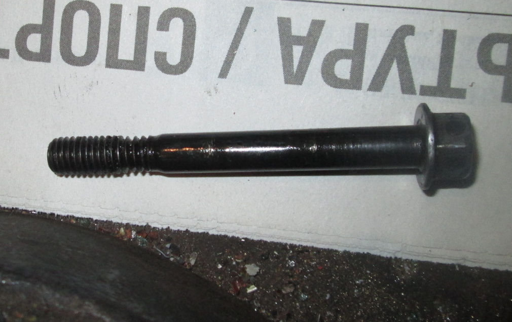

Зачем? Там же нет прокладки!cf7 писал(а):И момент в кг (в три прохода) протяжки гбц?
Ну единственное, желательно не перекашевать при затяжке...
Главное болты не перетягивать, а то оборвёшь или будет вот так
