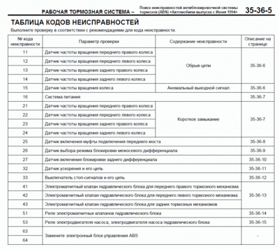

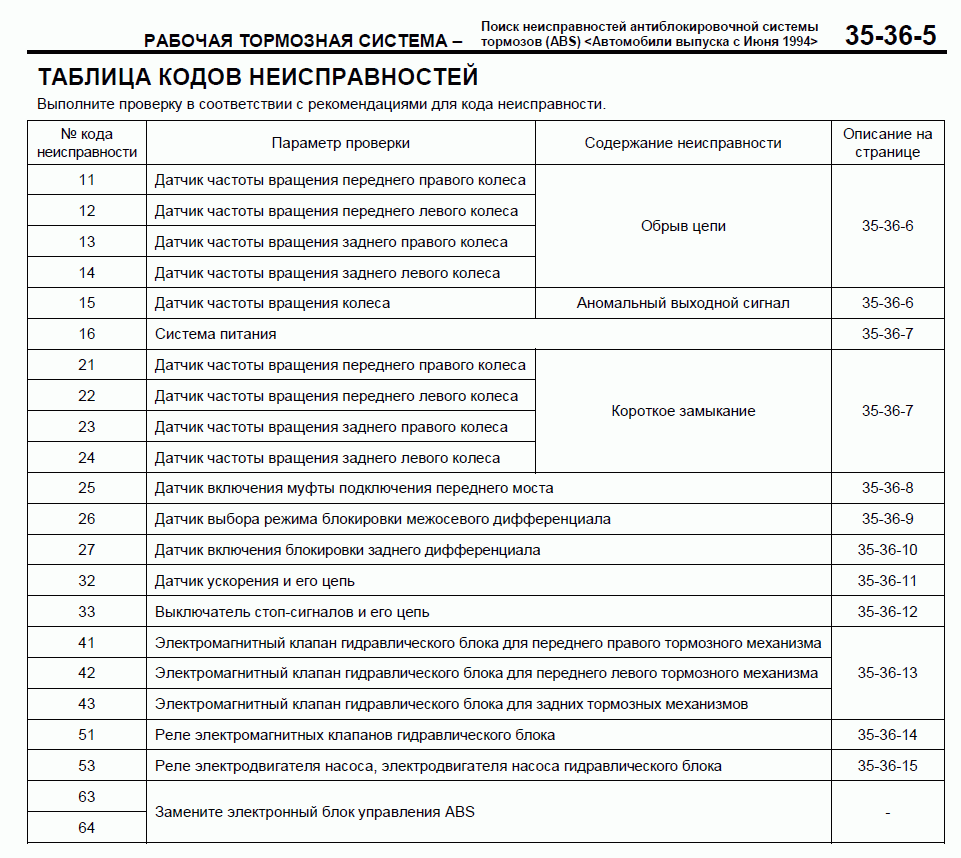

естесно, усе по мурзилке. ЗЫ если датчик АБС ипет мозг, то должна лампа загорется? а может НЕ ЗАГОРАТСЯ в каких то случаях?????
- dvm99
- Сообщения: 22597
- Двигатель:: 6G72, 12клап.,
- Откуда: Свердловская обл.
- Благодарил (а): 759 раз
- Поблагодарили: 1098 раз
Re: Как убрать ABS?
Если датчик в обрыве или наоборот КЗ, то ошибка загорит обязательно.мах578 писал(а):ЗЫ если датчик АБС ипет мозг, то должна лампа загорется?
Надо читать мануал... Я так глубоко пока не залезал....мах578 писал(а):а может НЕ ЗАГОРАТСЯ в каких то случаях?????
Ещё что могу сказать про датчик- у него расстояние до диска строго регламентировано. У передних и задних по-разному, но расстояние не более 1 мм (точнее в мануале смотри). При стягивании ступицы можно повредить. Но думаю, в мозгах и на этот случай должна быть ошибка (типа нестабильный сигнал датчика или его отсутствие). Но надо почитать... Завтра, если время будет...
- dvm99
- Сообщения: 22597
Re: Как убрать ABS?
Полистал сегодня мануал...
Ну что, по сути всякие обрывы и КЗ мозгами контролируются, в том числе и сам сигнал с датчиков...
Если лампа на панели исправна и не горит, значит явных неисправностей нет.
Есть предположение, что косяк связан с работой гидроклапанов, может засраны или закисли.
По электрочасти они контролируются, а вот что пропускают?- там никак.
