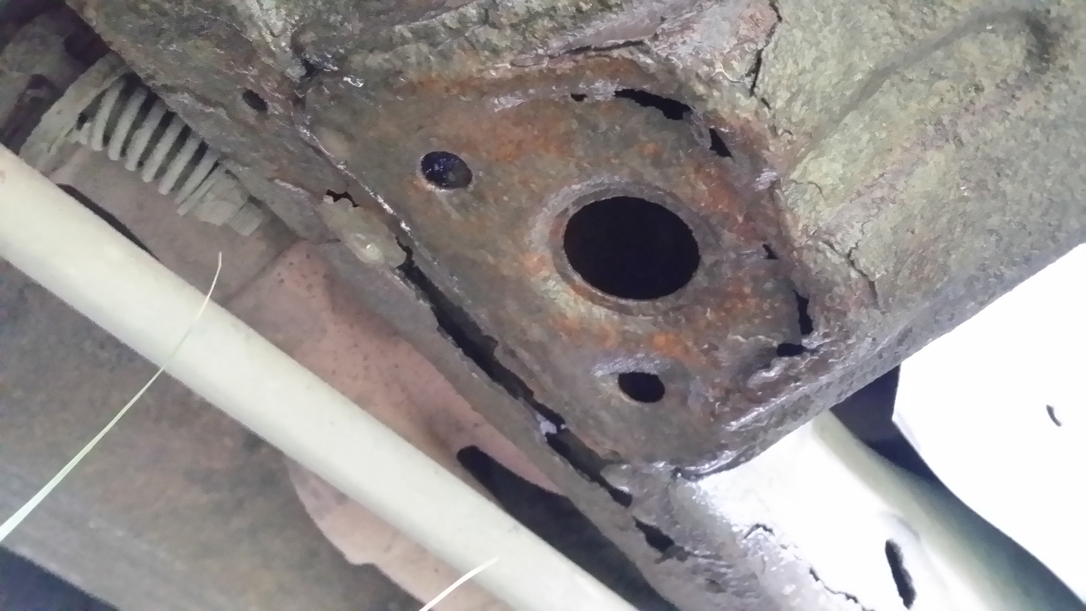

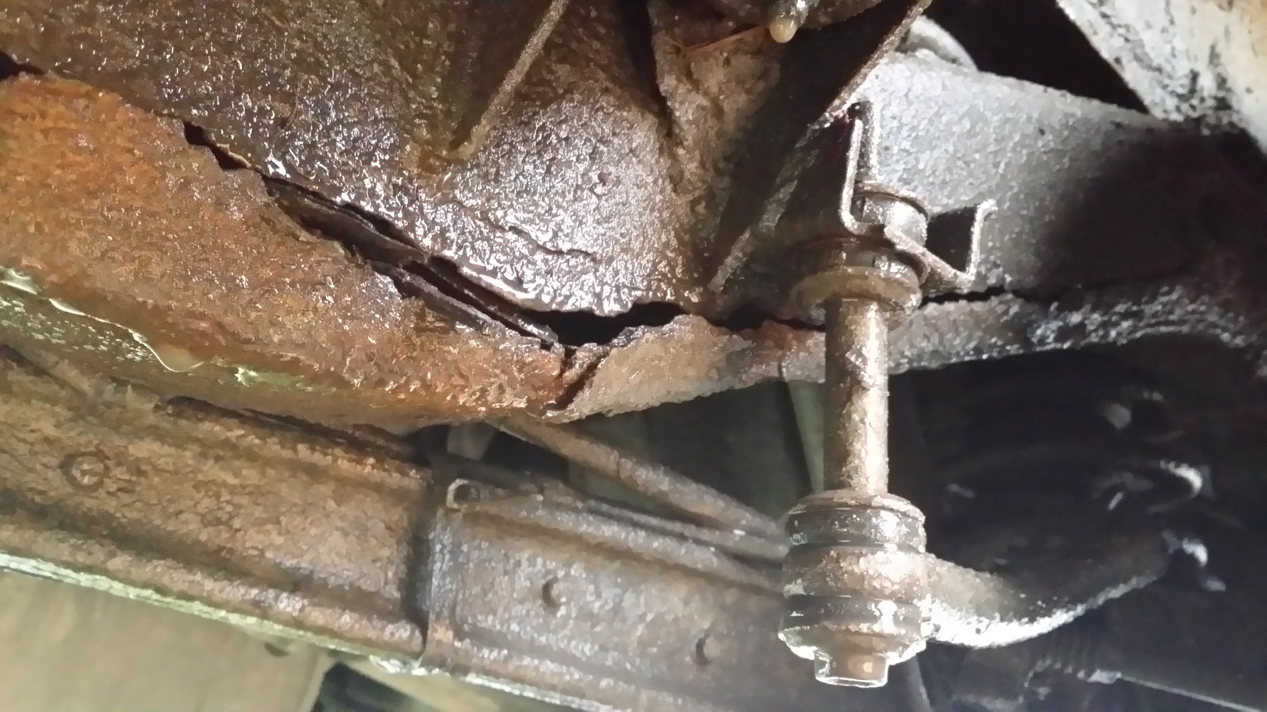

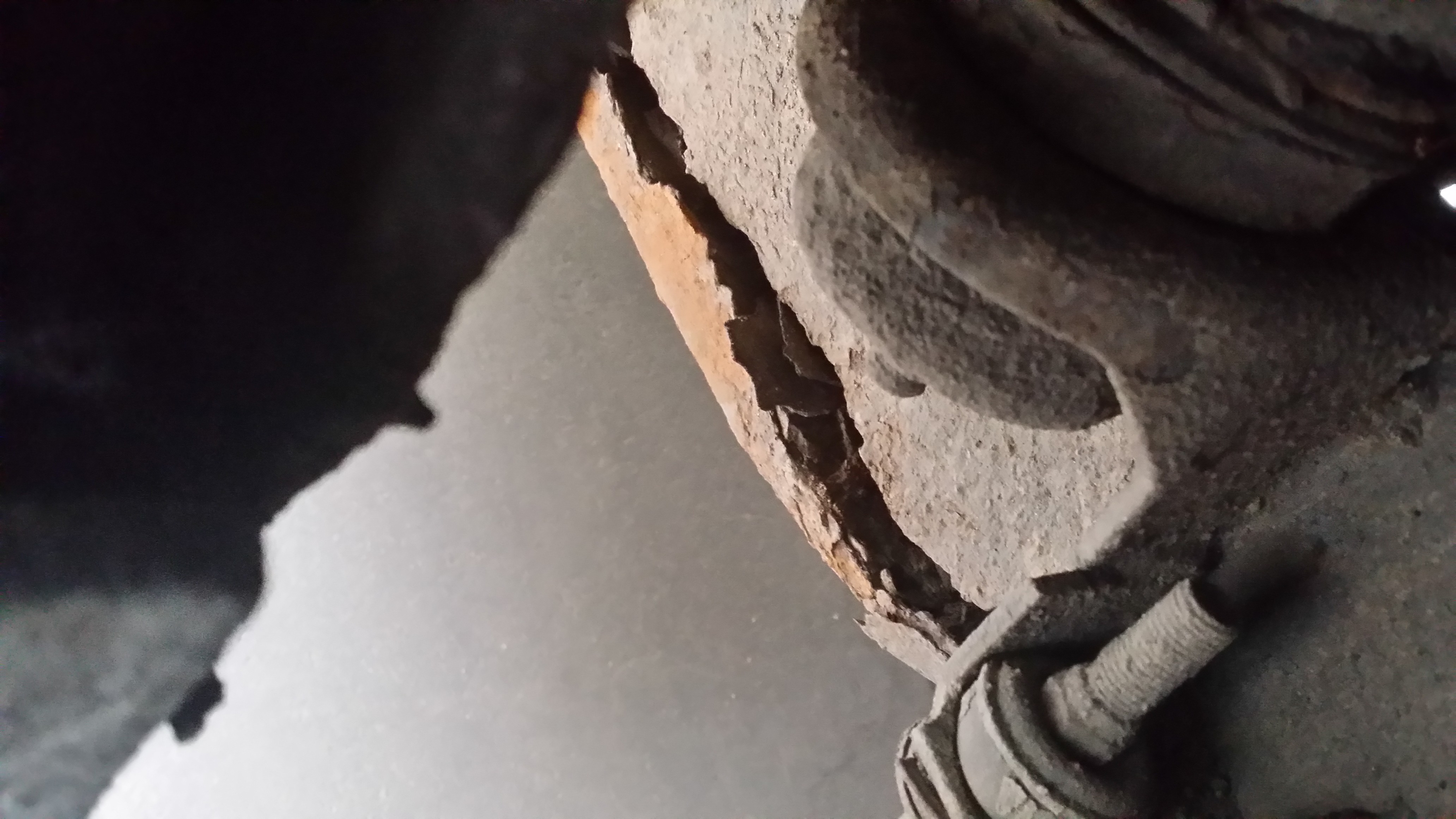

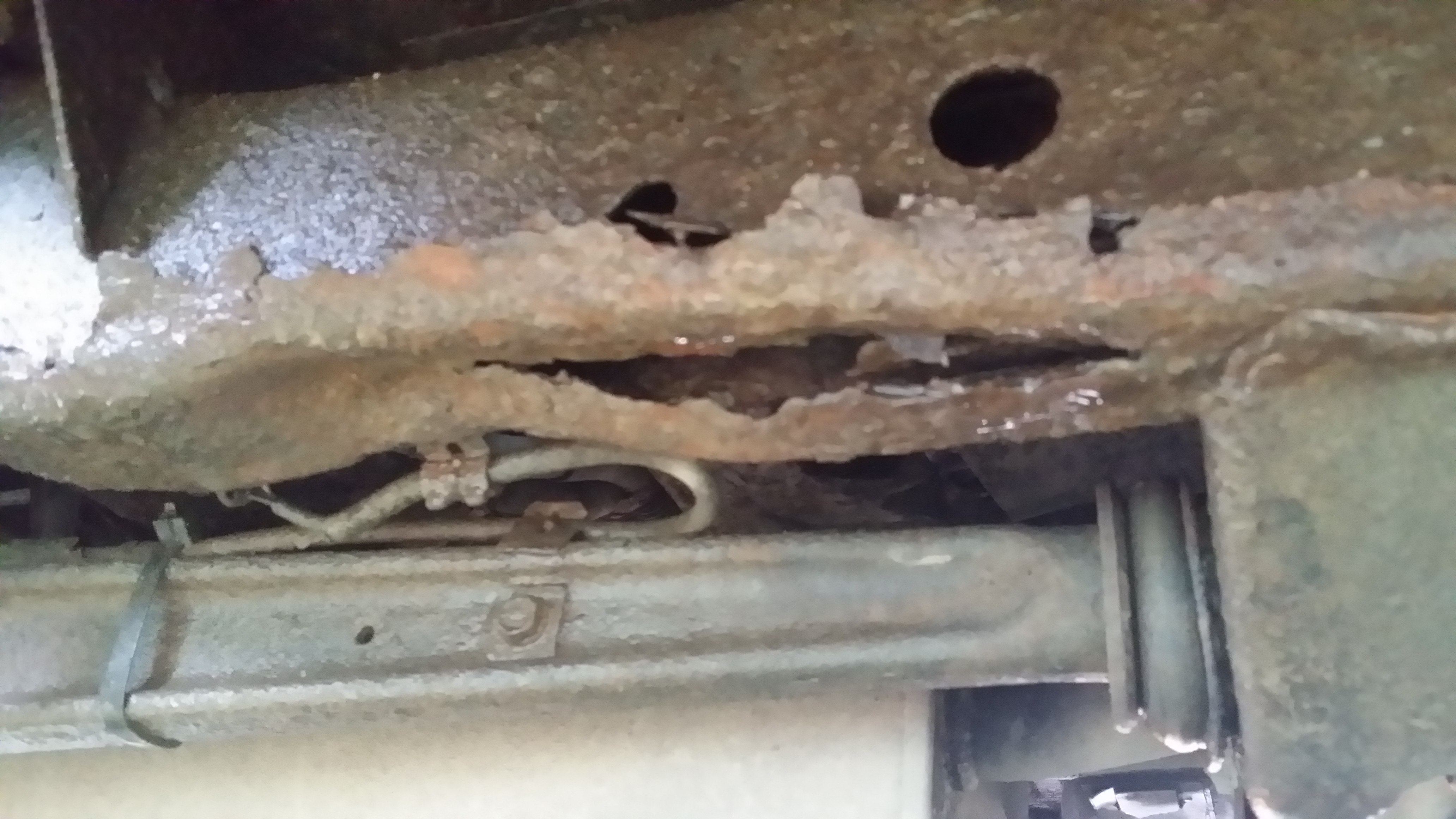

Red_Rum
Сообщения: 7
Зарегистрирован: 30 ноя 2008, 03:41
Re: Замена рамы на П2
Сообщение Red_Rum »
Всем привет! Полностью сгнила и лопнула рама на коротыше 98 рестайл 3л. автомат бензин. Живу в Москве. Вопрос, собственно стоит - что делать? Варить? Менять? Где брать? Стоит ли вообще ремонтировать, или продать? Продавать жалко, другой машины нет, да и денег не особо есть на замену машины. На этой движок и коробка в отличном состоянии, кузов, как новенький, да и на раму вклейка в ПТС есть. Подскажите, пожалуйста.
Последний раз редактировалось Red_Rum 28 июл 2016, 15:58, всего редактировалось 1 раз.
Владимир Михайлович
Сообщения: 6287
Откуда: Питер
Благодарил (а): 69 раз
Поблагодарили: 179 раз
Как я понимаю, уже год машина "под контролем". Алгоритм решения наверно прост. Машину чинить или избавляться? Дело хозяйское. Чинить методом замены рамы или восстанавливать имеющуюся? выбор только по конкретной возможности хозяина. Я бы починил имеющуюся. Как - это уж кто как может. И экономику считать только хозяину. Рама - кусок железа. Хоть и звучит гордо, но не самая главная деталь. А учитывая хороший движок, коробку, кузов в приличном виде, наличие вклейки и любовь к машине - чтож не починить...
Red_Rum
Сообщения: 7
Сообщение Red_Rum »
То есть раму ещё возможно восстановить? Если знаете, кто сможет всё сварить по уму, подскажите, пожалуйста.
Владимир Михайлович
Сообщения: 6287
Откуда: Питер
Ха, я могу. Только регион другой.
sas788
Сообщения: 883
Зарегистрирован: 28 сен 2012, 23:56
Двигатель:: 6G72 бензин
Мой автомобиль(и):: PAJERO II W43
Откуда: СКФО
Благодарил (а): 20 раз
Поблагодарили: 14 раз
Сообщение sas788 »
Red_Rum писал(а):Всем привет! Полностью сгнила и лопнула рама на коротыше 98 рестайл 3л. автомат бензин. (V23). Живу в Москве. Вопрос, собственно стоит - что делать? Варить? Менять? Где брать? Стоит ли вообще ремонтировать, или продать? Продавать жалко, другой машины нет, да и денег не особо есть на замену машины. На этой движок и коробка в отличном состоянии, кузов, как новенький, да и на раму вклейка в ПТС есть. Подскажите, пожалуйста.
Тут в барахолке от коратыша рама за 5000 тыщ была вроде не плохая.Посмотри может понравится.
