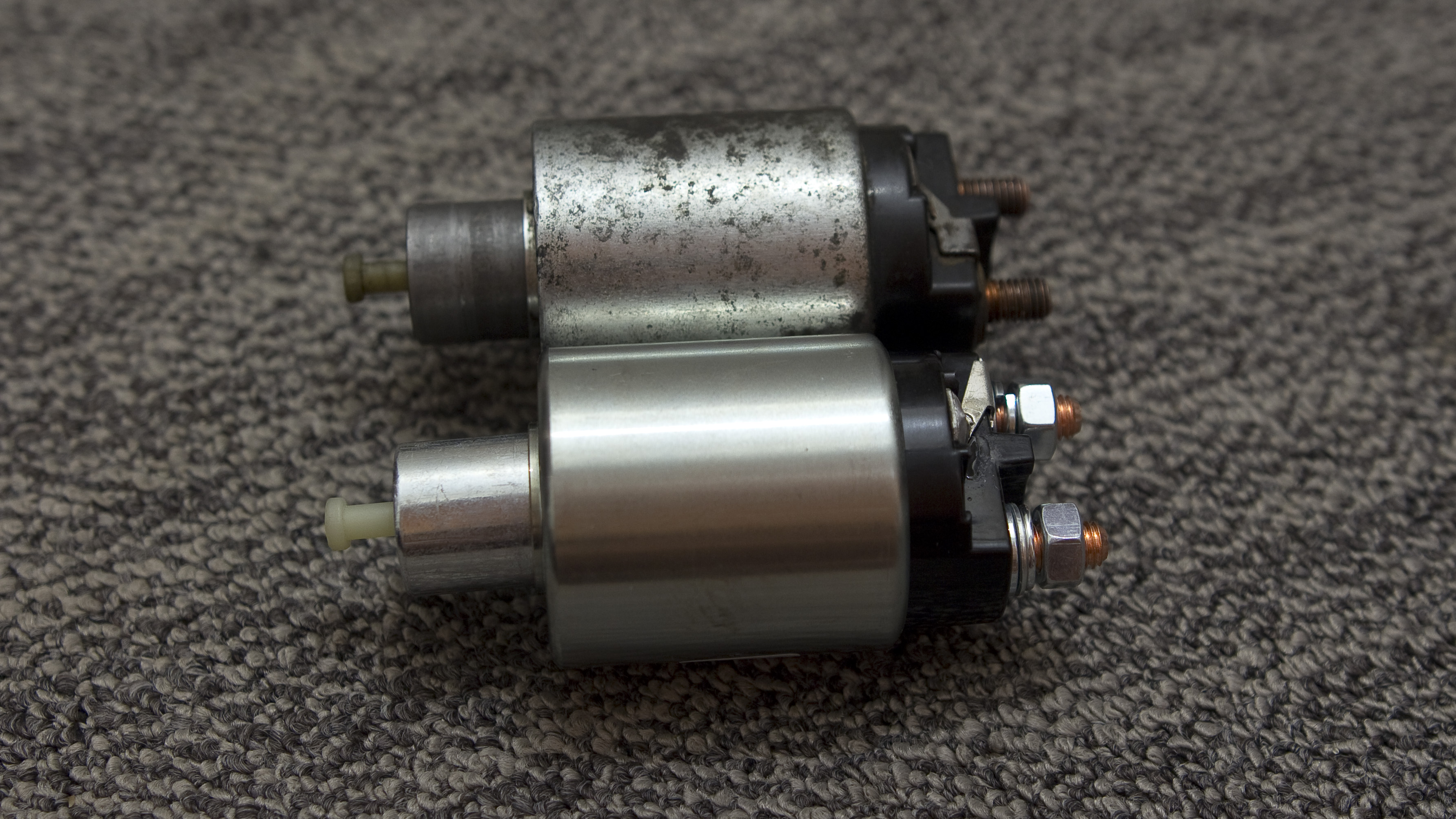

Стартер не крутит, машина не заводится.
Недавно случилось - ключ на старт, но щелкает и не крутит. Но несколько раз подергать ключом и схватывала.
День 1. Сегодня снял стартер, разобрал, все почистил, собрал заново - пару раз завелась и больше вообще в отказ, дергали на лямке))
При разборке никаких дефектов не выявил - проверили втягивающее, при подаче + на управляющий, боченок немного втягивается (5-7мм), но замыкает ли контакт, не проверили. Щетки вроде в порядке - прижимают хорошо, и не стертые в ноль.
Больше ничего не прозванивали, ибо нечем было.
При попытках финальной заводки - отверткой закорачивали два винта втягивающего, но он вроде прокручивался, но не схватывал.
При подаче + напрямую от АКБ на управление втягивающего, только щелчки и ничего более.
Это все же втягивающее или что то еще может быть?
День 2. Снова снял стартер и принес домой. При подключении к аккумулятору, шестеренка полностью выскакивает, но ничего абсолютно не вращается и не жужжит.
День 3. При снятии втягивающего и подключении косички стартера на плюс - стартер крутит, значит, внутри ничего не замкнулось.
День Х.

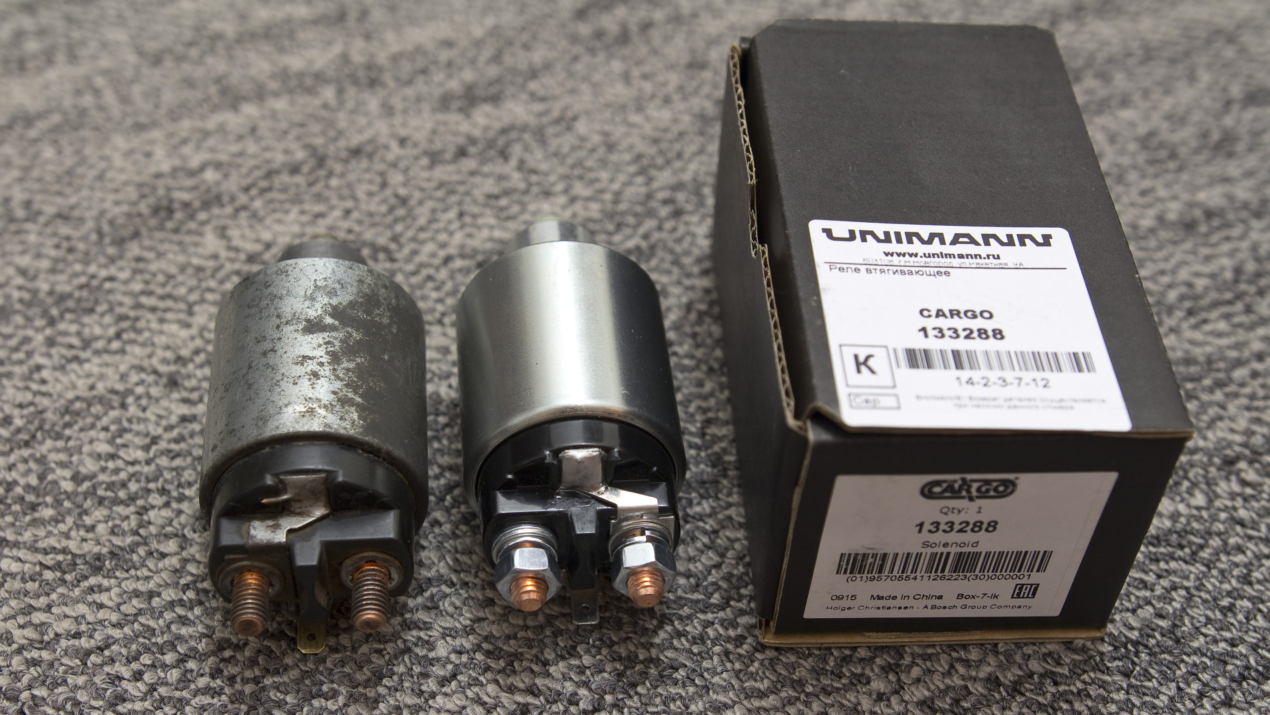

Итак, по вину мне подходит стартер Mitsubishi MD 344183 (83660 руб!!
, такой и стоит
) втягивающее Mitsubishi MD 619996 (13800 руб

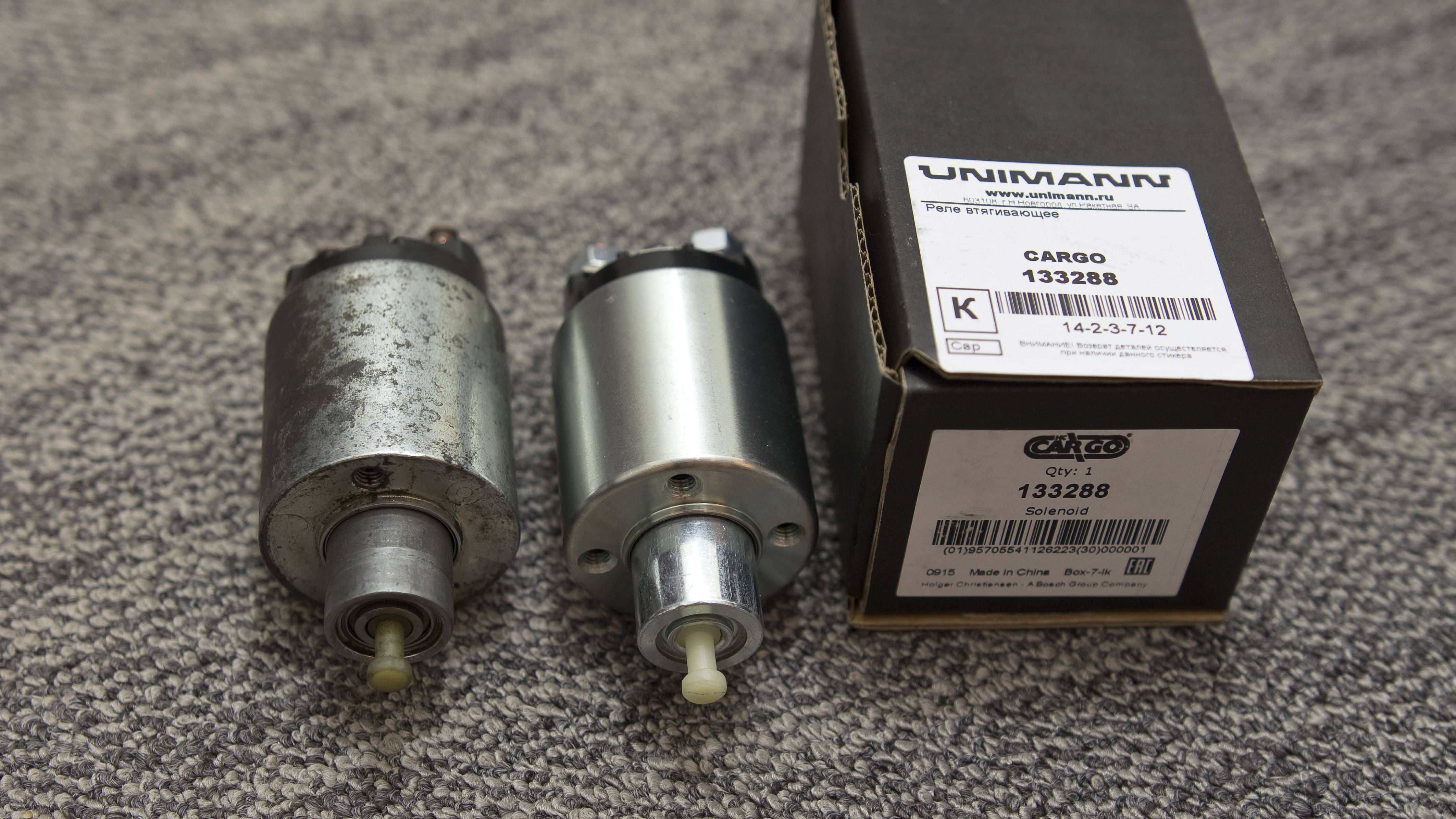

Заказал все же себе новое втягивающее реле Cargo 133288 (870р
Так же, в одном месте встречал, что еще подходят Cargo 230788 и 133049, но у первого управляющий на болте, а у второго - управляющая клемма выведена в бок и еще какая то клемма от силового, + отверстия крепления к стартеру не повернуты на 90 гр, как у меня было на втягивающем.
В итоге, втягивающее хоть и идентично по размерам, но силовые клеммы под гайку поменяны местами, т.е. при установке на машину управляющий окажется за клеммами, если смотреть с арки колеса, надеюсь, ничего мешать не будет и клеммы хватит
Но, можно попробовать поиграть с вариантом установки втягивающего, дабы отверстий крепежных - четыре.
Собрал - крутит на аккумуляторе) осталось внедрить в машину)

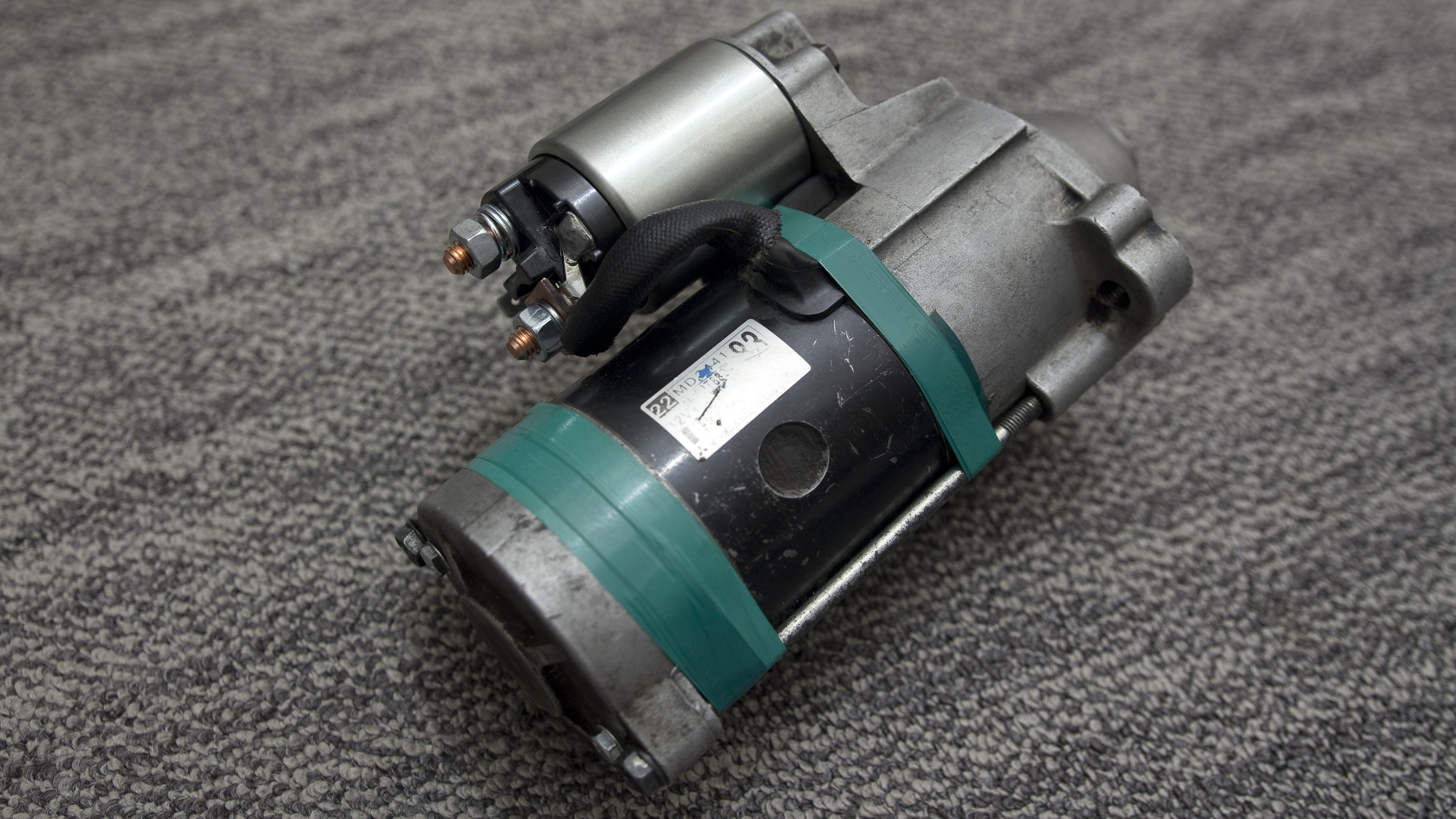

Стартер работает Через раз

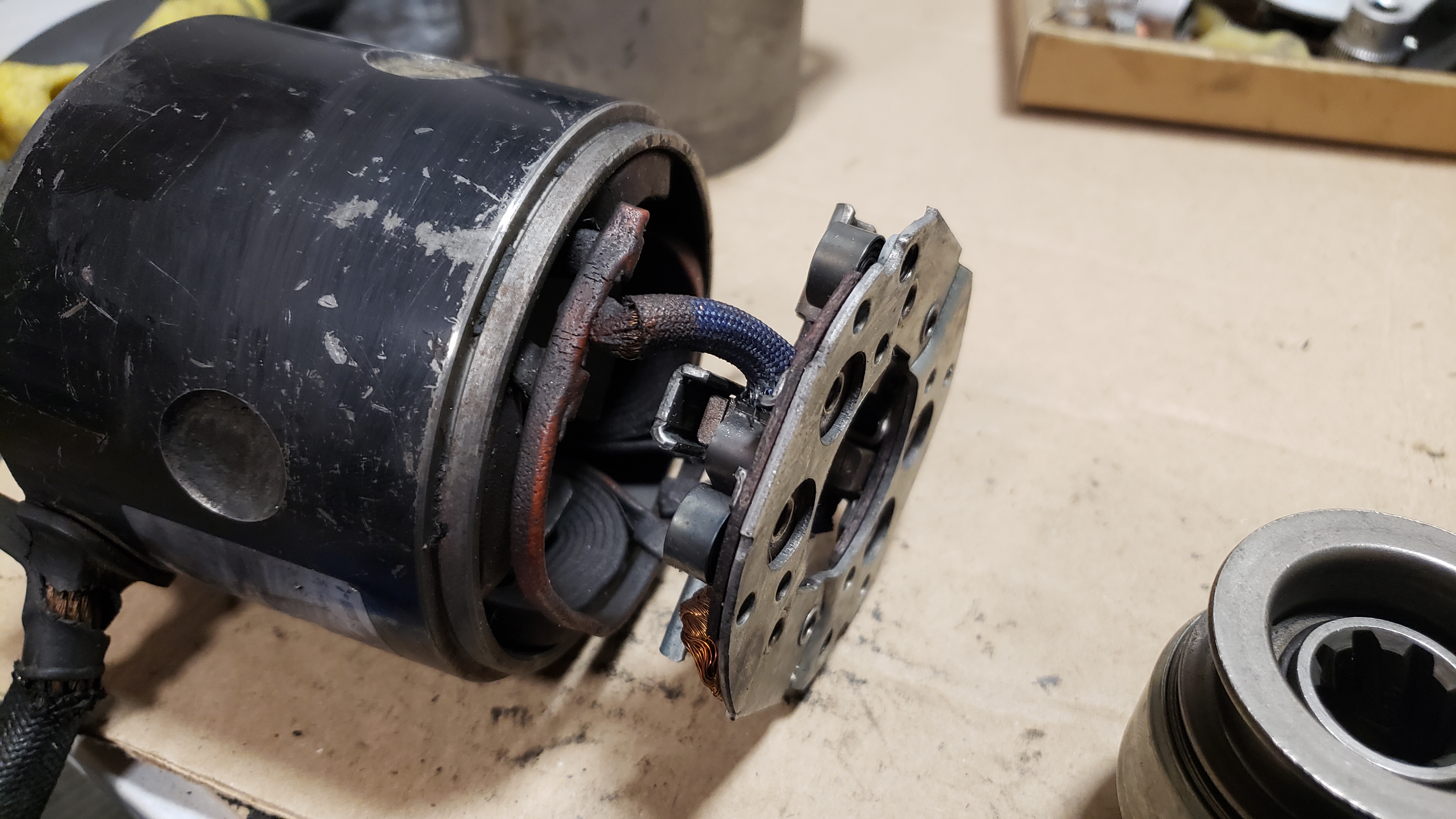

Приветствую всех.
Прошло ровно 5 лет с моего предыдущего поста про стартер, как снова машину не смог завести.
Исходные данные - ключ в замок, зажигание/стартер и вместо заводки машины слышим просто быстрые вращения чего то, а машина молчит. Что первое приходит на ум - бендикс? Правильно. Или нет...
Итак, заранее ничего не покупаю, т.к. после разборки и дефектовки будет ясно сколько и чего заказывать.
Сегодня снимаю стартер (как то зимой на улице он снялся легче, чем сегодня в гараже) и тут же получаю первую деталь под замену. Им становится втягивающее - гайка с плюсовой клеммы не захотела откручиваться и гайка с обломаной шпилькой падает на пол. Как так получилось - хз, может при предыдушей установке (аккумы конечно не отключал) чем то коротнул на эту гайку и видны небольшие следы как оплавления и это сработало как сварка или еще хз что.

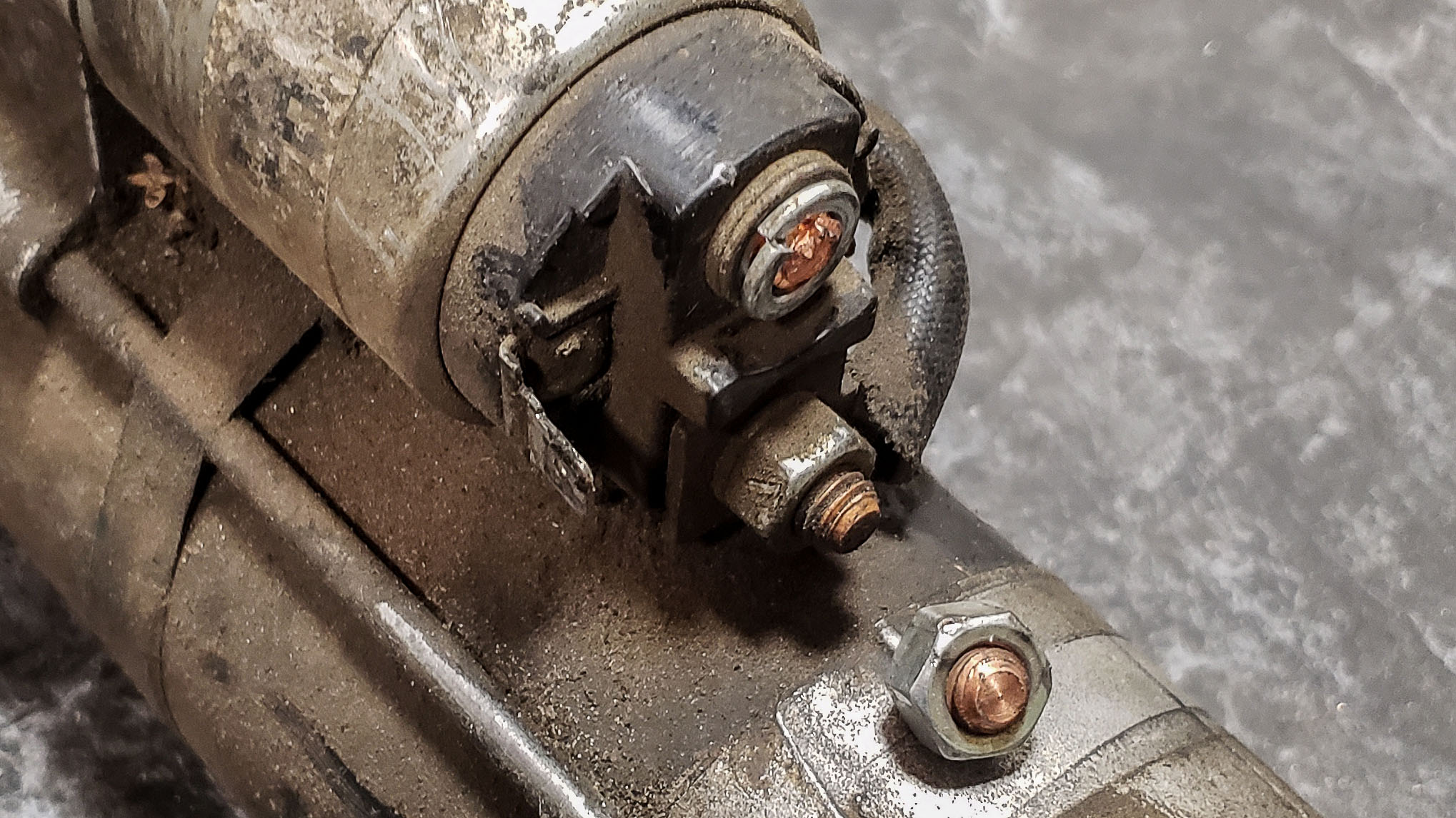

Втягивающее
Ну да ладно, это не самое страшное, куплю новое Cargo, было недорого.

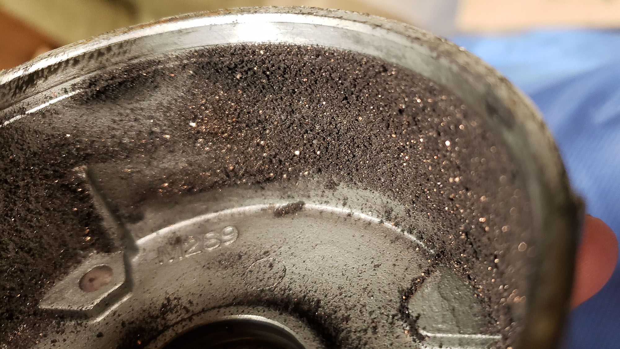

Разбираю дальше. На крышке стартера от щеток уж очень большая шуба, щетки подьедены, но вроде длины всех хватает для хорошего прижима.
Шуба от шеток

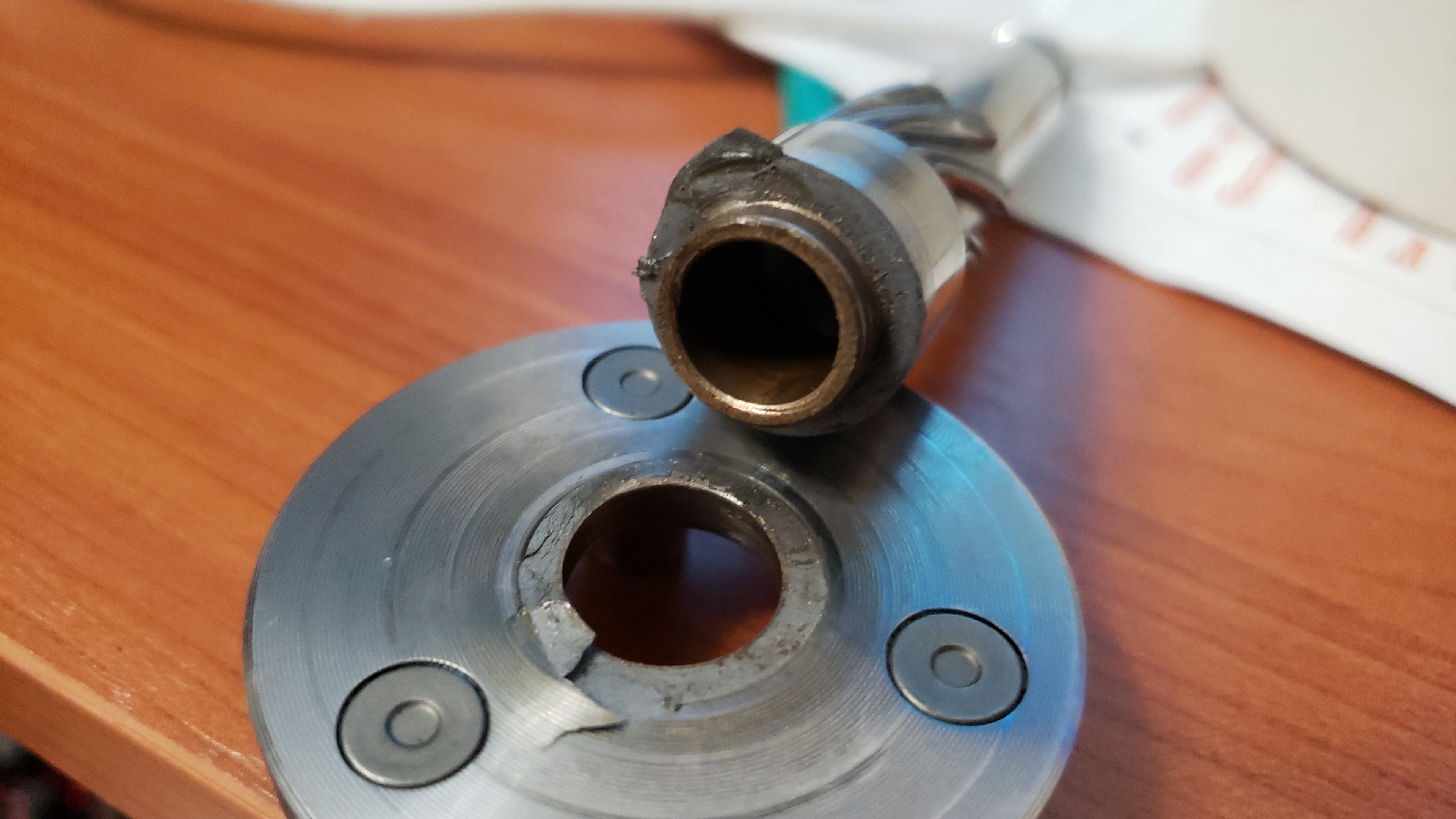

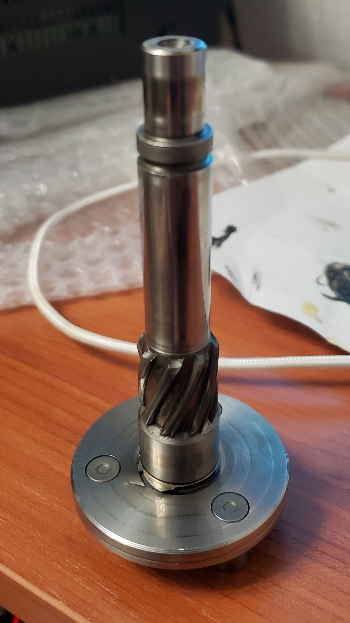

Осальное при разборке вроде в пределах нормы, смазка есть. Дохожу до узла с бендиксом. Но чувствую - он вроде в порядке, в одну сторону крутится, в другую ни на долю мм, мертво. Вроде не плохо. Ладно, надо и его снимать и смотреть более детально. Сбиваю стопорную втулку головкой, кое как снимаю стопорную шайбу, снимаю бендикс, опять кручу его в руках, промываю. В одну сторону он крутится, но как мне кажется не совсем свободно, вроде как плавно, без заеданий, но по моим ощущениям - чуть тяжеловато. В обратную совсем не крутится. Во время этих процедур я боковым зрением замечаю какаие то дефекты на редукторе стартера.
Беру ее, так же промываю и...
Редуктор стартера
Не ожидал я такого исхода событий...
Теперь меня гложет вопрос - нет не тот, что - как ее так свернуло и почему. Хотя, если есть версии - с удовольствием выслушаю
Вопрос пока основной - что купить? Втягивающее (Cargo 1008р), бендикс (Cargo 704р) и этот редуктор (Krauf, AS 688р) новые или взять б/ушный стартер с моим номером MD 344183 (4-5тр) и повытаскивать из него эти деталюхи? Но, никто гарантии быстрее всего не даст, что там внутри - оригинал или дешевый Китай. Короче, что делать то?? HELP!!

Бери б/у, почисть, отдефектуй, помаж и собери 1 из 2. Это однозначно надёжней и дешевле новых неоригинальных деталей. На драйве глянь Белого Волка с его Паттаей - очень подробно всё расписано с картинками и номерами деталей

Взять его и отревизировать- само то...
Старый- на запчасти.
Это вообще не показатель...
Это ж обгонная муфта... Т.е. она работает только в момент, когда мотор уже запустился, но ты ключ ещё на запуске держишь.

заказал бушник, посмотрим, что придет.
и ещё вопрос - если менять, например, плату со щетками, ее паять надо или как то приваривать?
т.е можно считать, он в порядке?Это вообще не показатель...

Конечно, лишь бы крутился.
Паять придётся, если отдельно щётки покупаешь. Те, которые на массе сидят, они приварены. Проще купить весь щёточный узел даже неоригинал.

а вот я фото выше прикладывал - щеточный узел 2мя мощными проводами подварен к статору. я об этой сварке/пайке.
- dvm99
- Сообщения: 22798
- Двигатель:: 6G72, 12клап.,
- Откуда: Свердловская обл.
- Благодарил (а): 780 раз
- Поблагодарили: 1121 раз
Стартер дизельный, немножко необычный для меня, щёточный узел в передней части (у бензинок в задней)...
Но сути не меняет. Две щётки должны контачить на корпус, поэтому провода приварены.
А вторая пара должна идти ко втягивающему реле.
