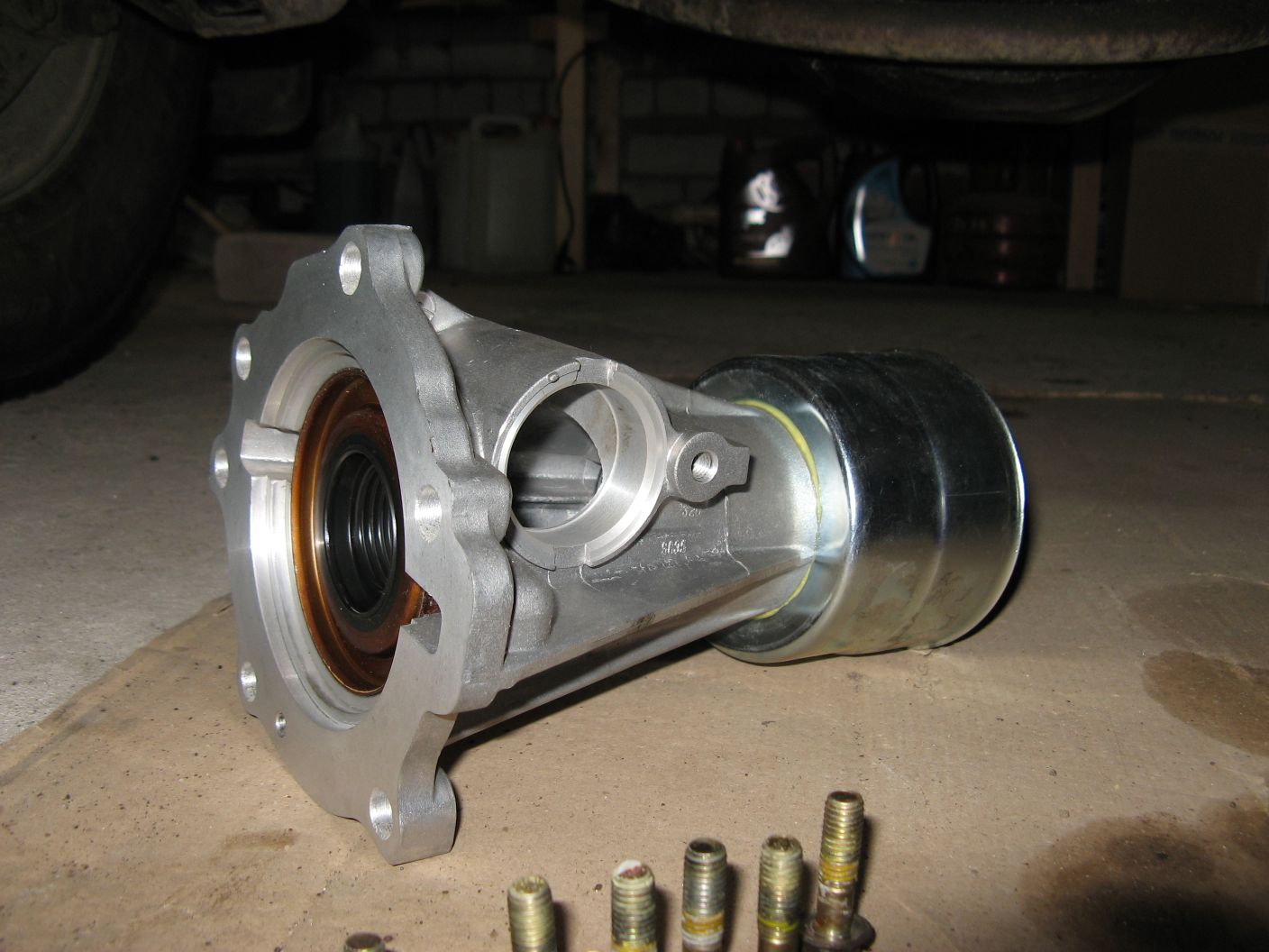

de
Да, есть сальник. Моя фотка с Драйва 2. И еще шайба стоит во второй проточке сантиметров восемь- девять в диаметре. Масло поступает в хвостовик и уходит обратно в раздатку через каналы , их видно на фото. стоит он для того , чтобы масло циркулировало в хвостовике, полагаю. При установке хвостовика следует быть осторожным с количеством герметика, чтобы каналы входа-выхода масла не оказались забиты герметиком. У меня при вскрытии именно так и оказалось.

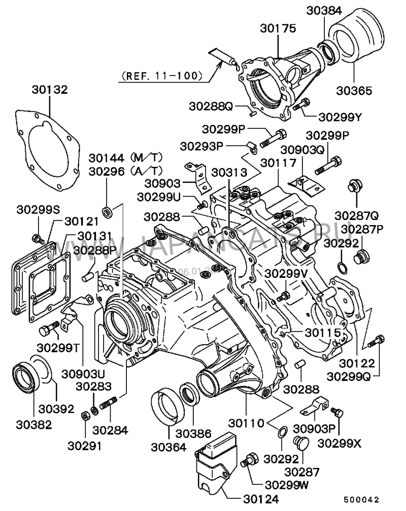

А, я тормоз. Нашел сальник на странице с шестеренками - MB919230, и называется он там Oil guide, а в экзисте "маслосборная пластина". Ладно, подождем еще пару неделек.

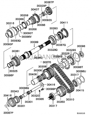

Здравствуй я ее снимал и тоже ищу втулку но она не бронзовая а из какого то металла похожего на вкладыши она стоит в крышкеНиколай писал(а):Бандерлог, ты мне скажи, смотрел ли ты люфт выходного вала раздатки.
ты же понимаешь, что может люфтить сочленение между выходным валом и хвостовиком в шлицах, а может люфтить выходной вал раздатки и тогда это разбит уже подшипник.

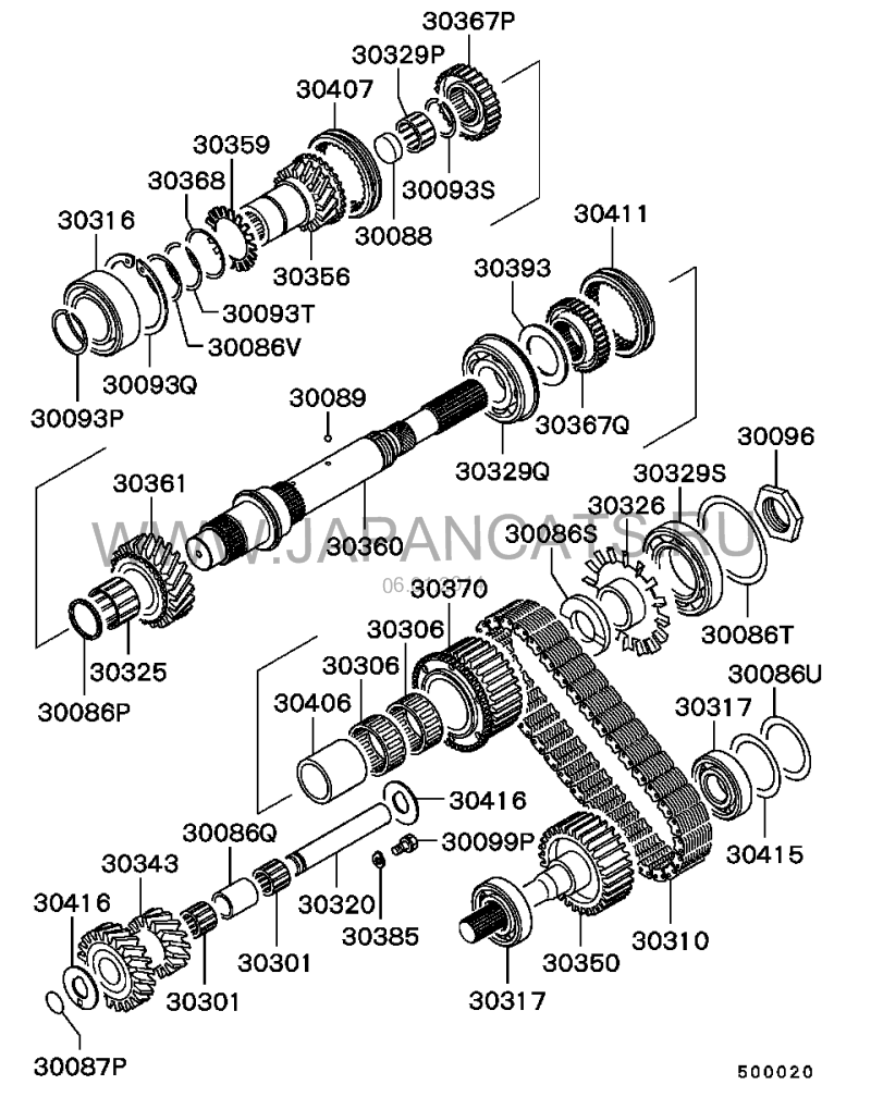

Вот тебе внутренности раздатки
http://213.234.216.242/mitsubishi/detai ... s=58273792
выходной вал раздатки здесь 30413
опорный подшипник 30419
обрати внимание, что там стоит еще специальная маслоотбрасывающая шайба 30418
про какую втулку бронзовую речь иде - не представляю.
кроме того, полагаю, что можно попробовать снять отдельно крышку хвостовика
http://213.234.216.242/mitsubishi/detai ... s=57952256
деталь 30175
однако тут лучше проконсультроваться с человеком, который разбирал раздатку, например с Артемом.

Ни фига не нашёл. Кольцо плоское 30086Т между подшипником и гайкой получается регулировочное, судя по каталогу имеется разной толщины. наверное подбором этого кольца регулируется осевое перемещение вторичного вала в корпусе РК. а сальника нету. может ошибка программы на japancats.ru ? я уже ошибки там встречал. почему нету сальника внутреннего в хвостовике? дайте картинку плиз где он зобака есть!
