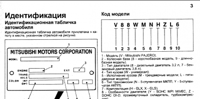

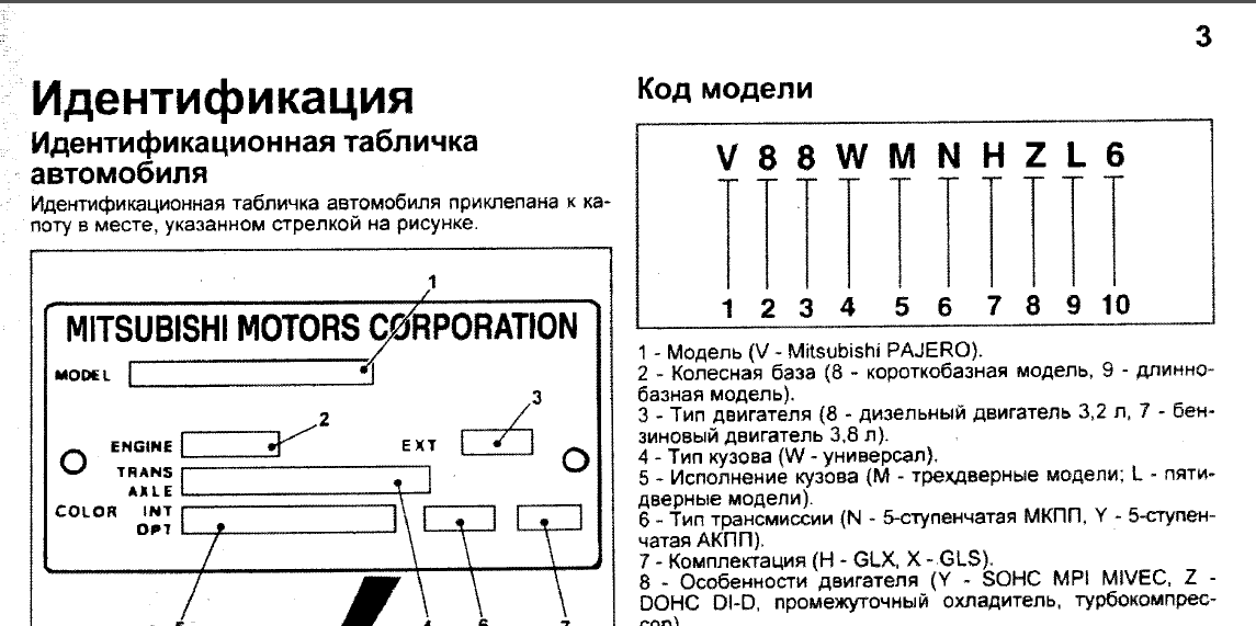

Вообщето Н и Х, это тип отделки салонаУ мне так V98WLYXZL6Z
если H,то GLX
если X,то GLS( у мне ),т.е. 350мм

megranny писал(а):Ещё нарыл в мануале
Длина пружин в зависимости от кода классификации
338.5 <GL>, 344 <GLX>, 350 <GLS>
Код зарыт в седьмом знаке
если H,то GLX

Ну раз коллега DVostok молчит, разъясняю свою точку понимания по букавкам и цифирькам)))
Вся инфа взята от производителя Митсу.
- Что такое буквы GL и GLS- http://www.pajero.com/gene/en/specifica ... fc644c252e
- ВИН Митсубиси:
Раз- http://en.wikibooks.org/wiki/Vehicle_Id ... ansmission
Два- https://www.mitsubishicars.com/owners/s ... nformation#
Три- http://www.mitsubishicars.com/MMNA/jsp/owners/vin.do
Это для начала)))

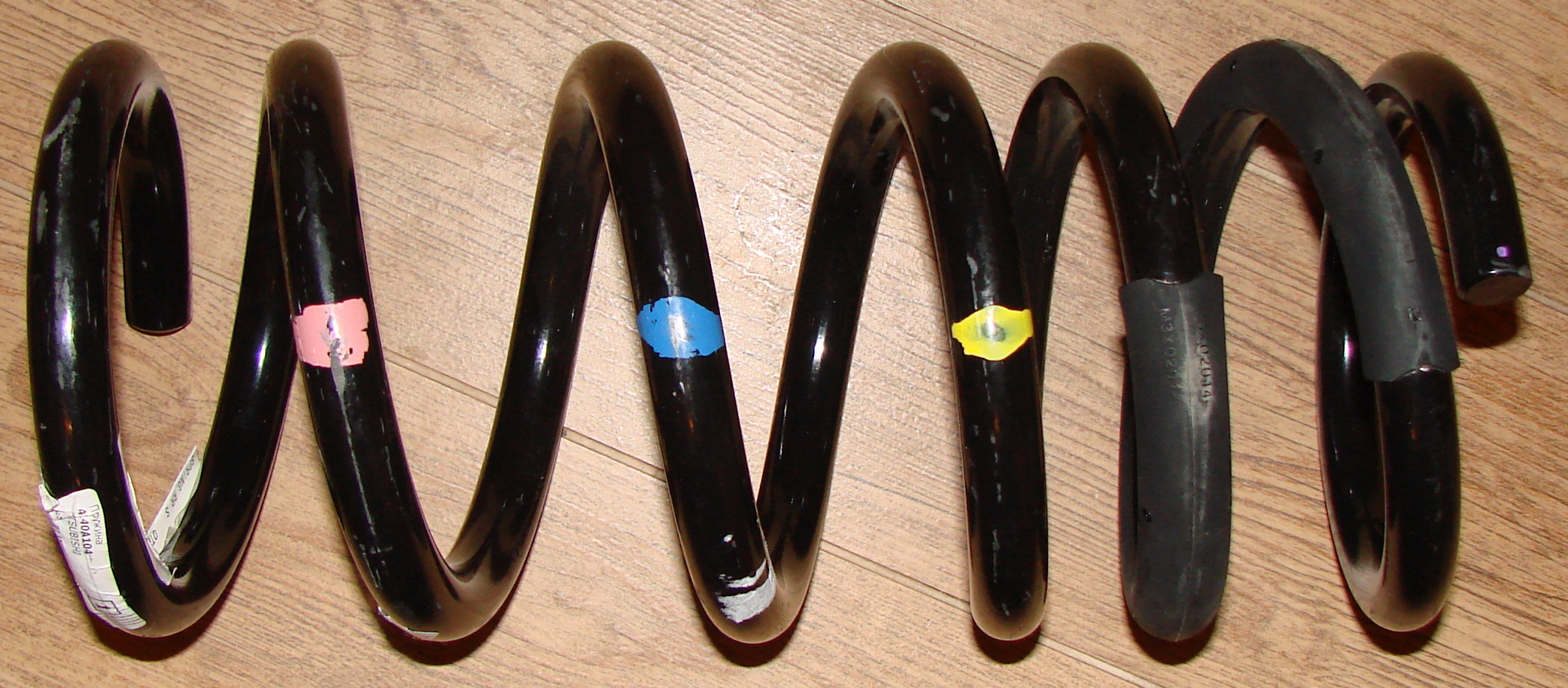

Тогда ответственно заявляюLebed писал(а):... по Mitsubishi ASA (Mitsubishi Aftersales Support Application ) ответственный Алексей)))
По уточнённым данным на П4 в разные годы в зависимости от классификации модели ставилося три(3) вида(длина) пружин.
На GL шли 4140A102-338.5mm
На GLX 4140A103-344mm
На GLS 4140A104-350mm
На коротышы шли свои пружины 325 и 331mm
А вот пронасчёт цветных меток пока инфы очмало.
Хотелося бы,чтобы кто-нить ещё отписался.При смене колёс-колодок не трудно пошкрябать Счёткой и глянуть
