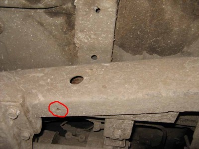

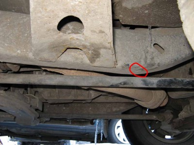

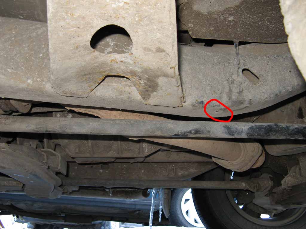

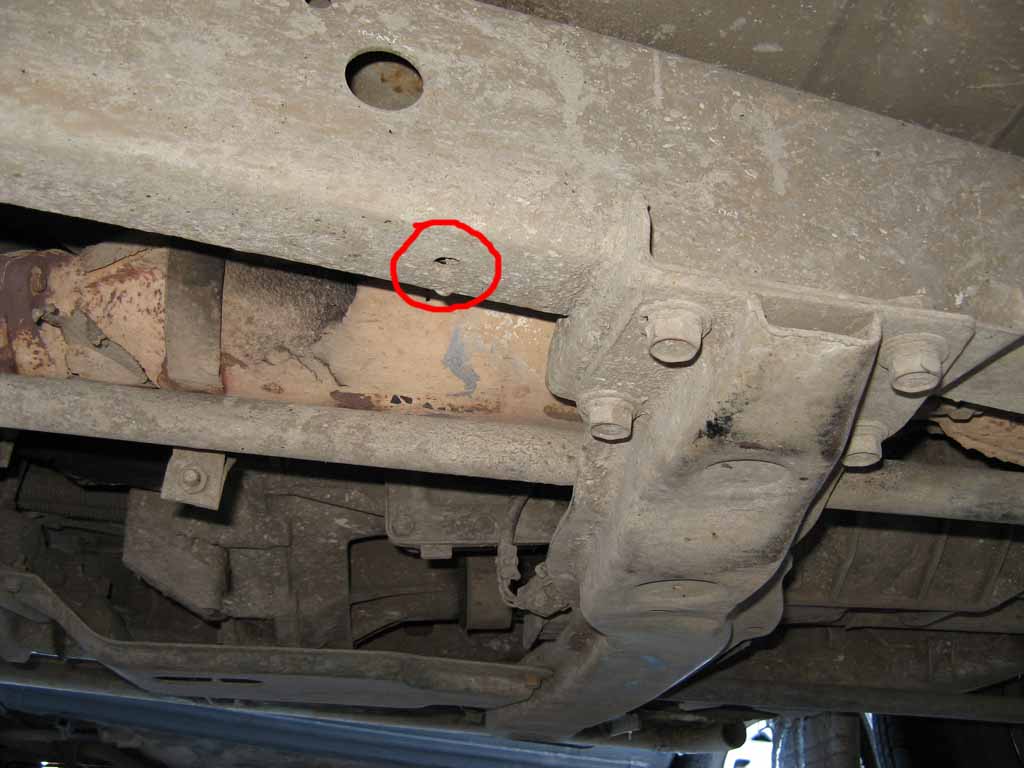

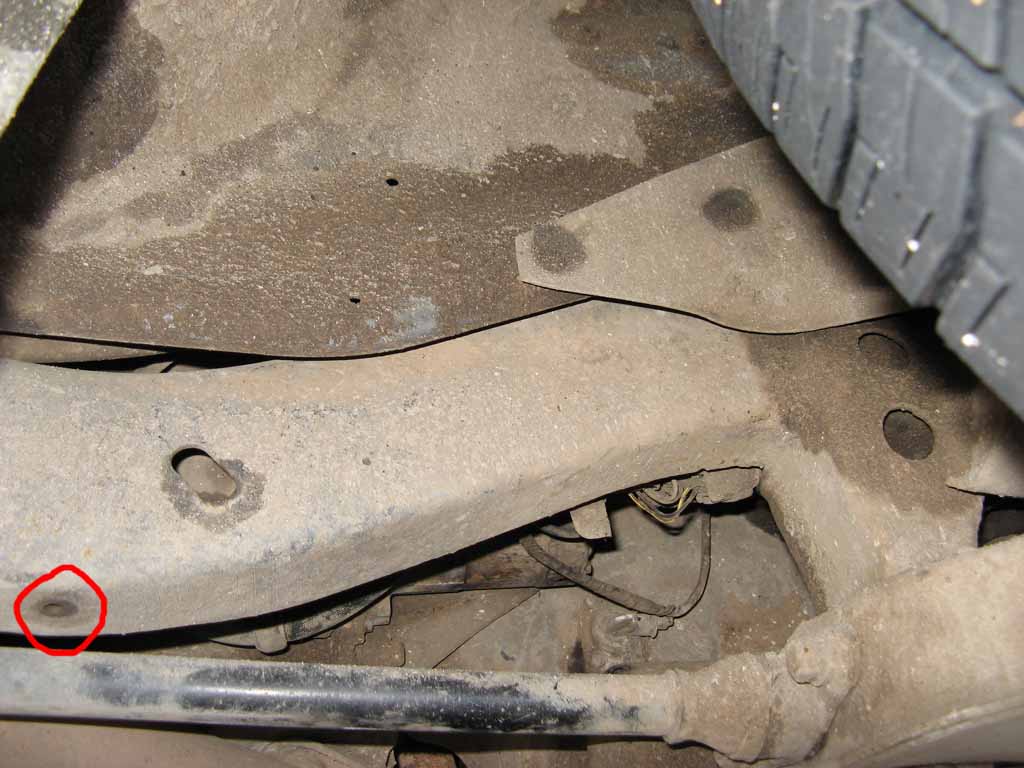

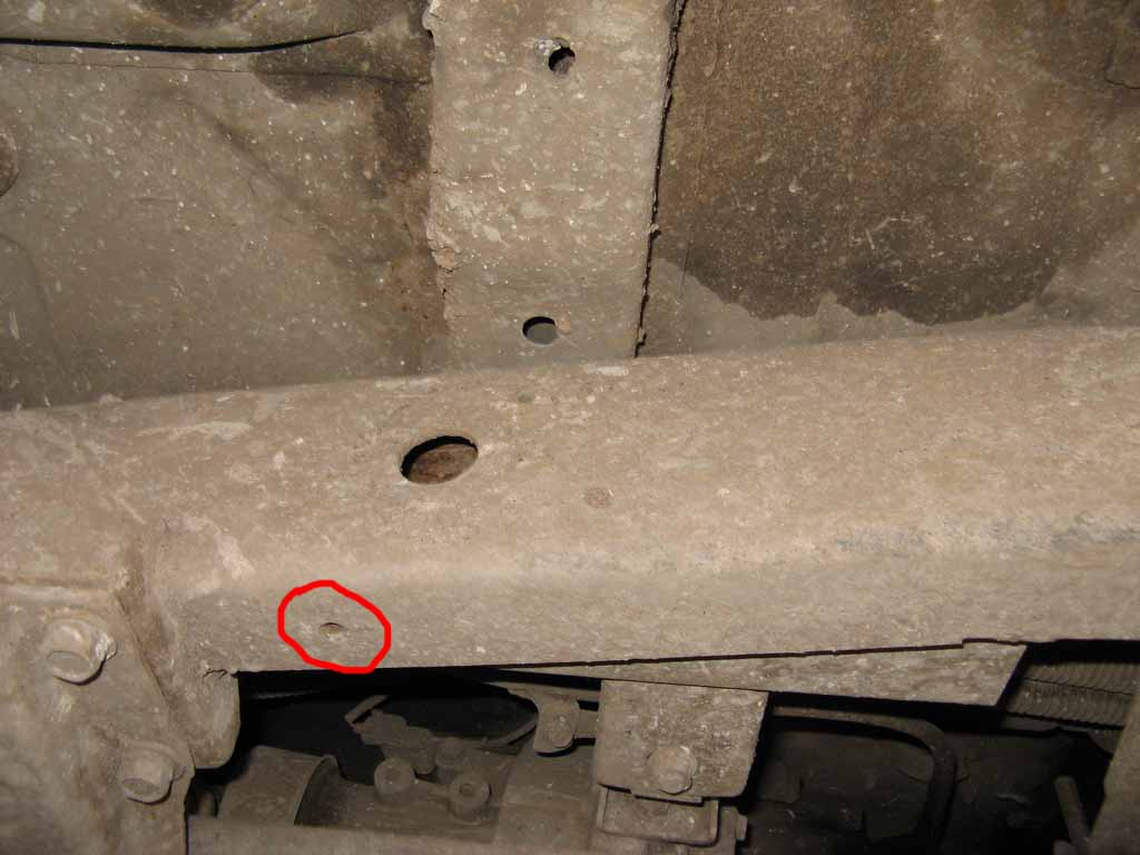

Сообщение de »
Вот, пожалуйста :)
В передней и средней части прямого участка рамы. В задней части нет, а там они гораздо нужнее, потом сверлил сам (на фото нет).
Только не понял прикола насчет завальцовки. Обычные дырки.
