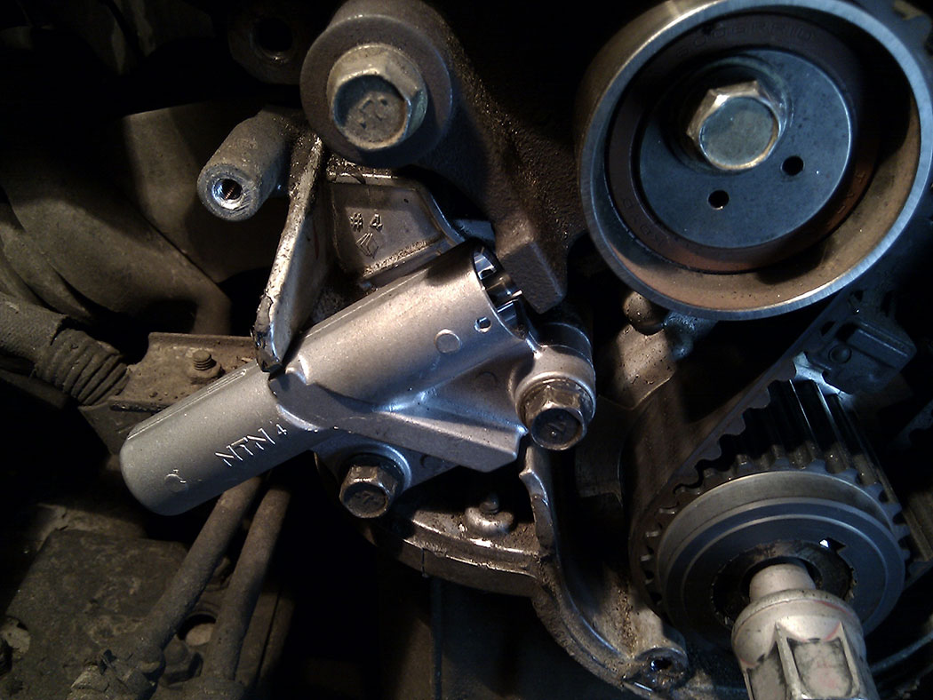

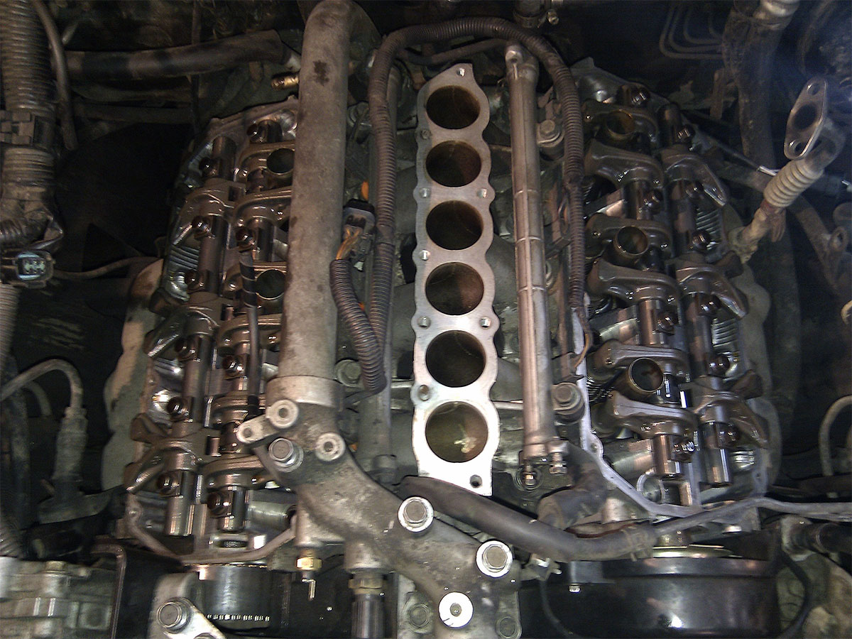

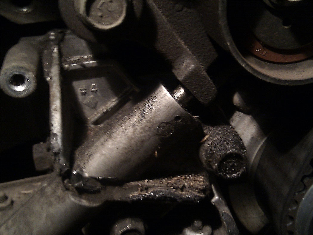

Тепло сегодня.... Заменил натяжитель грм. Старый трещал, и как выяснилось, истёк своим же маслом. До свечей раскапывать сил не хватило - припас на следующие выхи.
А сальнички сухие оказались, думал с них течёт...
Кстати, никто не замечал, что со шланга маслозаливной горловины может подтекать масло? Сверху клапанная крышка и кожух грм запотевшие слегка. Думаю с неё, больше не откуда.

натяжитель ориджинал взял или от терракана?
у меня ориджинал был тоже с нтн4

Ориджинал... Крышки протёр, посмотрим, но не первый раз я на неё поглядываю.

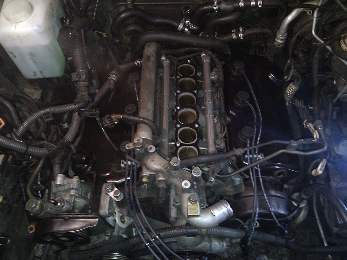

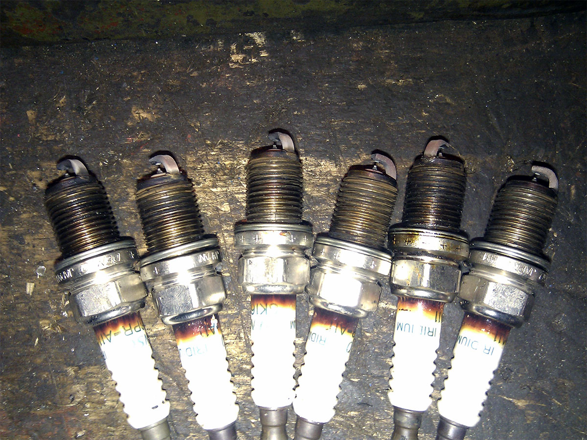

Что сегодня сделал.

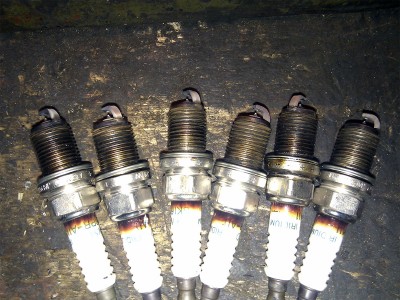

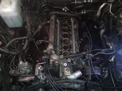

Поменял свечи, NGK IFR5E11. Стояли SK16PR... Свечи чистые, с коричневатым нагаром, не уверен, нормально это? Вроде не чёрный - нормально.
Заменил ВВ провода. Интересно, что на всех был сильный разброс сопротивления - от 5кОм до 14кОм. Ради интереса померил на новых - у всех ровно 2.2-2.5кОм
Заменил уплотнители свечных колодцев. Отходили 35ткм, все деревянные
В колодцах масло не стояло, но на стенках было. Колпачки проводов в масле.
Заменил воздушный фильтр.
Заодно сменил и масло, профилактически.
Заменил ремешки навесного. з.ы. головы внутри чистые, как вчера поставил. Порадовало.
з.з.ы. Привезли сегодня зимнюю резину. Взял Bridgestone Blizzak DM-Z3 285/75r16. На днях одену

А у ты прокладки клап крышек менял сейчас? Если нет, то большая вероятость того что потекут.

Не потекут, резинки ещё ОЧЕНЬ мягкие. Крышки 2 раза протянул, прижало хорошо. Я думаю до след. зимы протянут. плять, сочатся тактцуки. матих, понадеялся... Дим,ты прав ))
