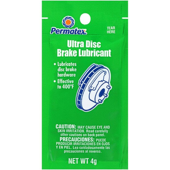

Не подскажите, ремкомплект идет со всеми необходимыми смазками? Если нет, то что еще надо докупить из смазки?

ЗЫ. Какую смазку для направляющих суппортов лучше применить? Медная сгодится?

PFG-110

BabyHummer A-328 писал(а):...Какую смазку для направляющих суппортов лучше применить? Медная сгодится?
Почитай тему "тормозные диски" или "тормозные колодки". Ну его этот холивар с католиками, еритиками и т.д.)))
