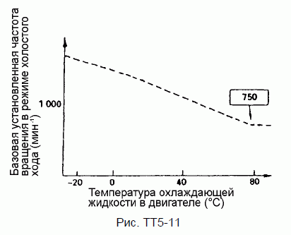

Мужики, вот есть такой грубый конечно, но график. Понимаю, что показания тахометра и термометра не совсем точные. Но мне кажется, сориентироваться вполне можно, взяв за основу температуру на улице (соответственно, температуру холодного двигателя) и температуру открытия термостата, установленного конкретно на вашей машине. Это будут крайние точки по оси температуры. Таким образом в принципе данных достаточно, чтобы не тыкать тестером в датчик. Если кривая примерно повторяется, т.е. двигатель отрабатывает обороты ХХ по температуре, то датчик работает как надо.
- Вложения
- Темп.gif (6.57 КБ) 1226 просмотров

График ничем не поможет, т.к. на обороты влияет дофига всего помимо этого датчика.

В данном случае важнО не само значение оборотов, а их изменение от холодного состояния до нагретого. Здесь ЭБУ ориентируется только по термодатчику. А подсос, допустим, если он есть, так и будет давать одно и то же приращение что на холодном моторе, что на прогретом.Kiread писал(а):График ничем не поможет, т.к. на обороты влияет дофига всего помимо этого датчика.

Ну я в общем-то предложил просто обратить внимание на момент с оборотами. Если движок спокойно прогревается и постепенно их сбрасывает, то это говорит о нормальной работе датчика, и нефига его трогать. Если такой ситуации нет, то это другой разговор.
