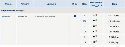

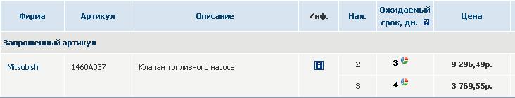

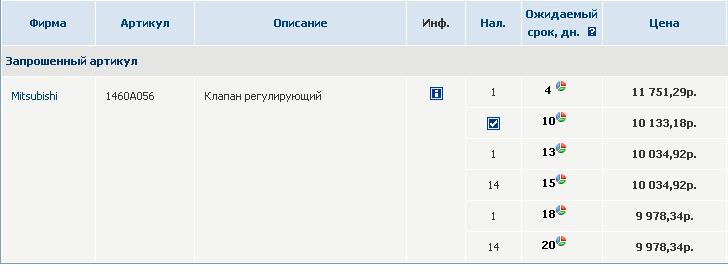

А вот с этого места поподробней.
Экзист выдает по одному номеру, который я получил при запросе по VIN, две позиции.
Одна примерно за 8000 р, а другая 3000 с копейками.
Но повторяю, номер детали один! : :*DONT_KNOW*:

krokodil594 писал(а): А вот с этого места поподробней.
Если номер детали один - то разная стоимость обусловлена разными сроками поставки, чем быстрее - тем дороже.

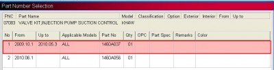

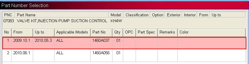

А так, вот:

У меня машина 12-го года. По ВИНу экзит ответил, что мой номер 1460А037, а по твоим данным это старый клапан. :%):

Все правильно, по каталогу один и тот же номер для разного года выпуска, но есть сноска на модельный год. В экзисте, так же, цена зависит от модельного года.

MAVR64 писал(а):Все правильно, по каталогу один и тот же номер для разного года выпуска, но есть сноска на модельный год. В экзисте, так же, цена зависит от модельного года.
В экзисте мне этот номер дали по ВИНу, куда уж точней. Или все же есть нюансы? Если есть - то поясните знающие.

Сообщение MAVR64 »
По каталогу http://www.japancats.ru/Mitsubishi/Part ... d=F440002E
1460А037 - с 10/2009 по 05/2010
1460А056 - с 06/2010

Это я уже понял. Получается Экзист дал неточную информацию, но ведь по ВИНу запрос был и кому теперь верить?

Верить ASA. С большой долей вероятности, 56-ой клапан, который является не разборным, не подойдет на старый насос, а старый клапан 37-ой, который разборный, не влезет в новый насос. Вроде при смене клапана, сам насос изменился...
