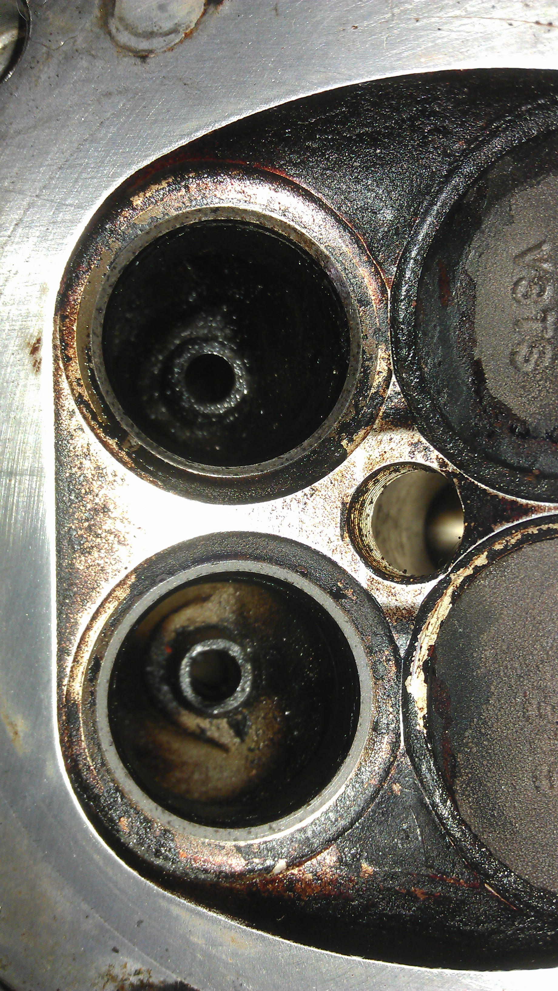

Вопрос таков,а ты после притирки клапанов проверял их? Керосин заливал в седла? Я сейчас такой же конителью занимаюсь, головки фиговки в 22 рубля запчасти уже обошлись, я в а...уе уже(((

ну вот левую собрал - залил и пошел в магаз .через 2 часа все на месте. правую тока притер...завтра буду засухаривать. уже тоже вкатил порядка 15 к. из них 4,5 - гидрики, осальное прокладки и мск. пока не в а.уе ))) но уже месяц без машины напрягает. хорошо мотик есть. а сегодня с сыном на маршрутке в соколя ездили )))

А у меня на левой выпускные подтикают, чем только не притирал. Может подскажешь как паста называется? А то с этой притиркой 5 день маюсь...bubl писал(а):ну вот левую собрал - залил и пошел в магаз .через 2 часа все на месте. правую тока притер...завтра буду засухаривать. уже тоже вкатил порядка 15 к. из них 4,5 - гидрики, осальное прокладки и мск. пока не в а.уе ))) но уже месяц без машины напрягает. хорошо мотик есть. а сегодня с сыном на маршрутке в соколя ездили )))

желтая притирка,как маркер в подставке. "притирка класическая" - 140 р. притирал вручную палочкой для притирке за 70 р. ну я клапана не притирал, старые освежил просто. подсказать не могу ни чего, делаю все по азбуке...да на форуме консультируюсь......

Наночь оставил наполавину даже и того меньше вытекли...

может проверить голову на предмет износа и так же клапана....вдруг износились

Здесь нафоруме у типа брал головы, утверждал что 90 тыс двигло прошло,а там хрен знает... Завтро попробую капитально промыть все и еще раз залить. Да поможет мне Богbubl писал(а):может проверить голову на предмет износа и так же клапана....вдруг износились

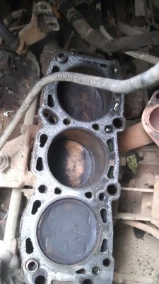

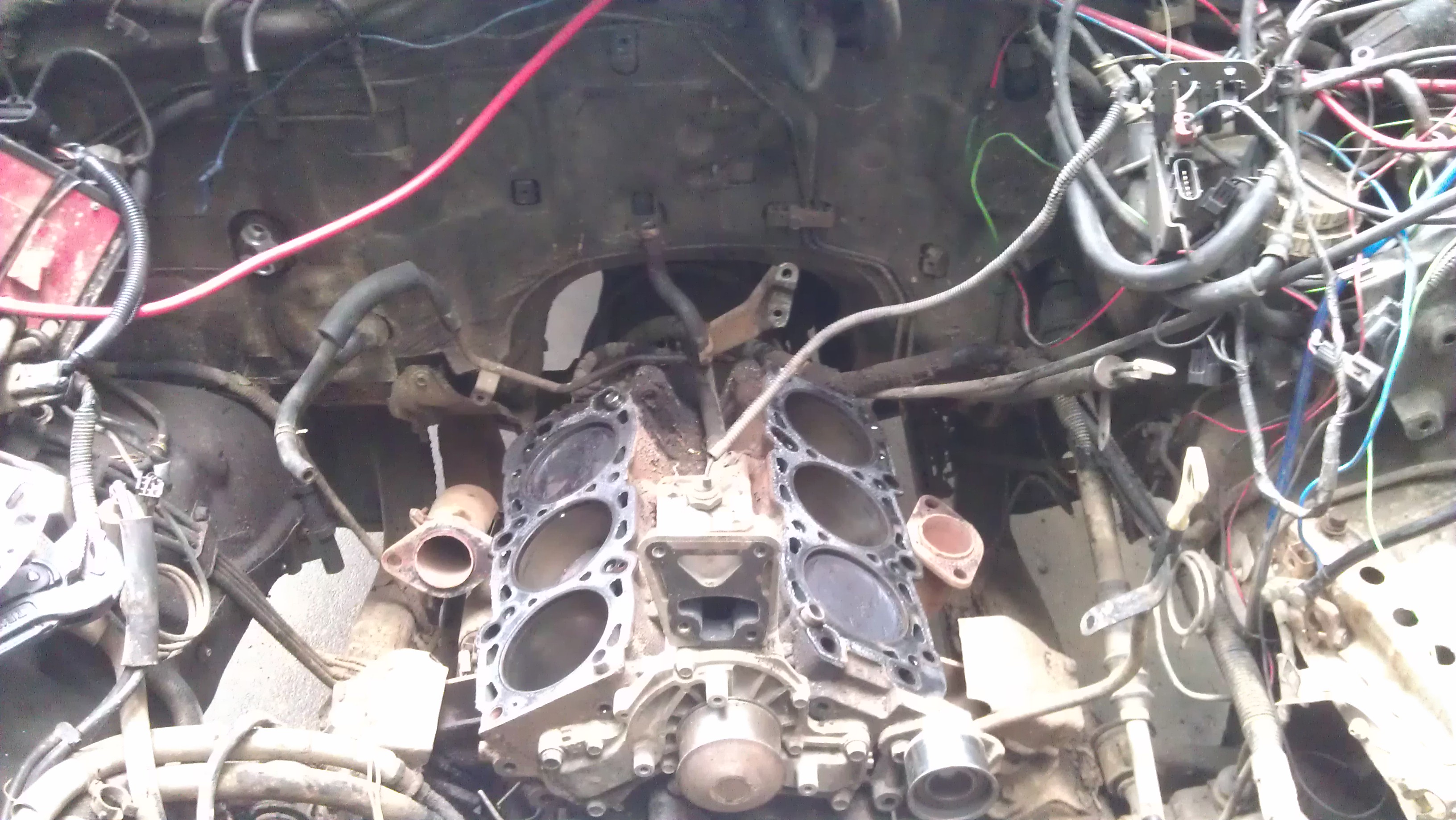

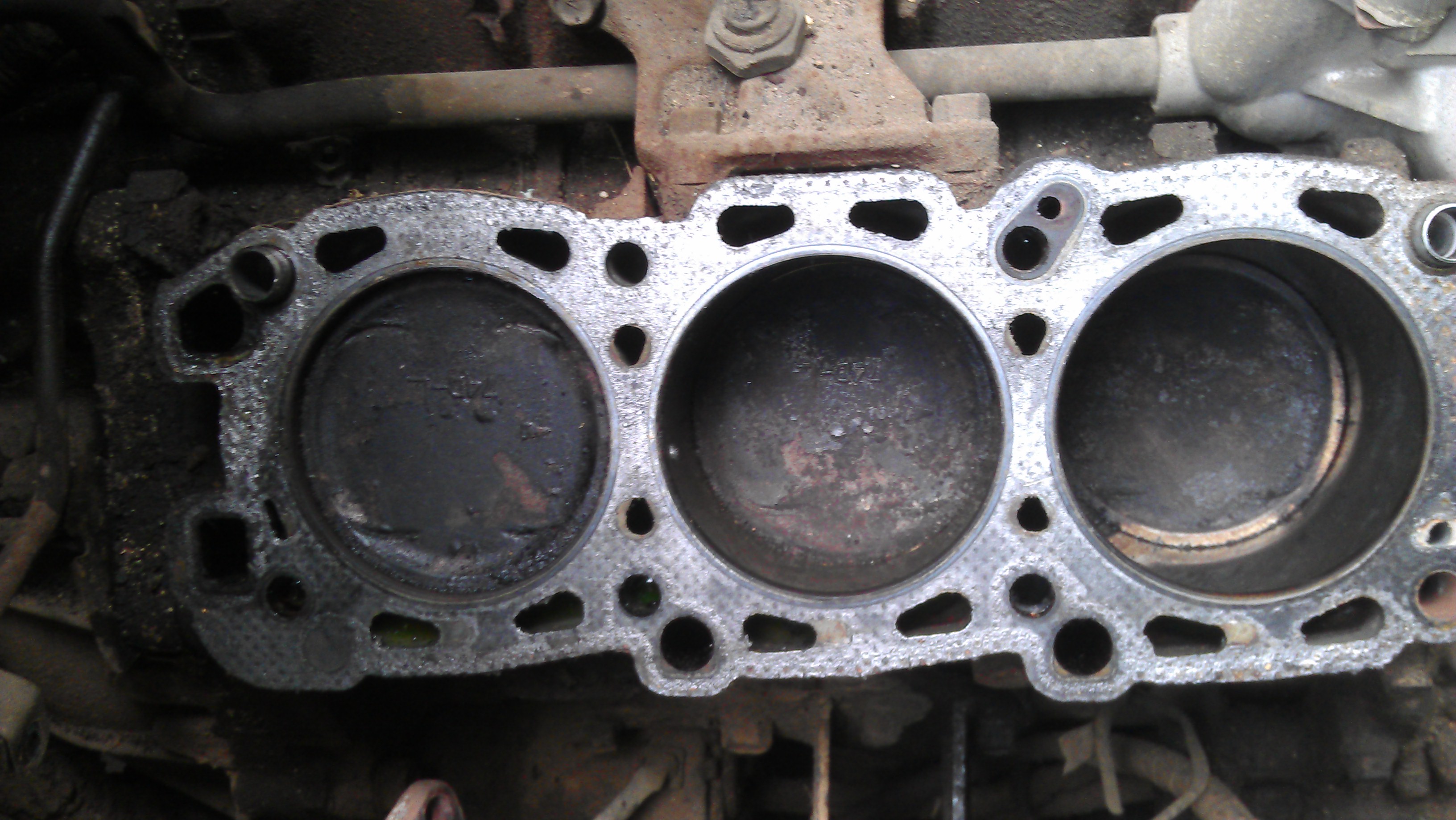

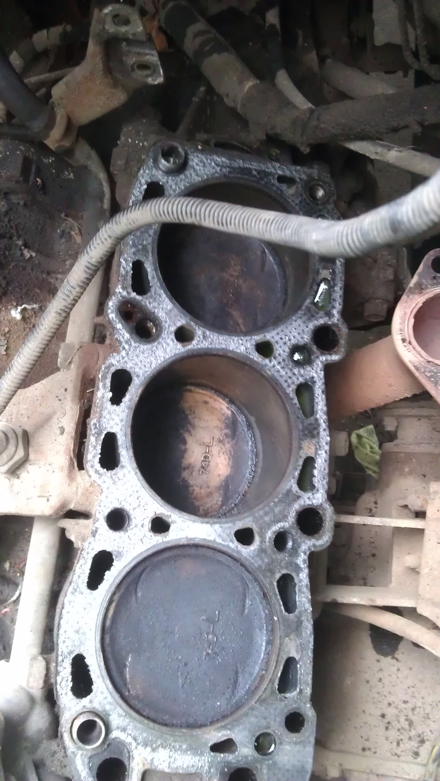

ну ты не пропадай...вот сфоткал свой блок. притертый\не притертый.......
теперь начинаю эпопею с поддоном - снятие,нахождение головок ключей и обратно. Но так лень туда лезть.....может пусть они там болтаются , ни куда же не денутся ? вчера двигло крепления ослабил , а домкратика нет такого мелкого.....

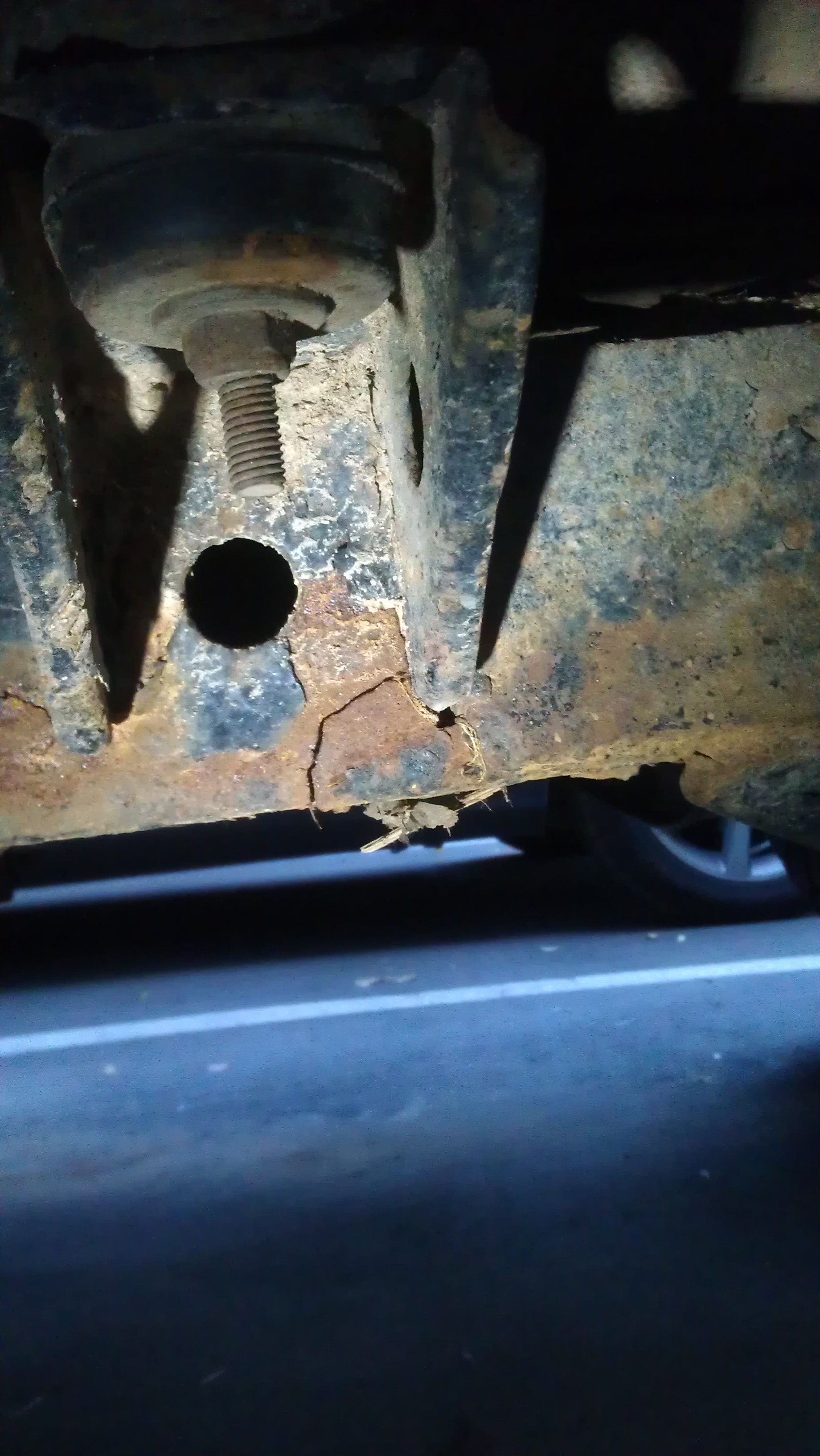

пока лазел под машиной - вот что нашел - средняя опора кузова. после двигла - другая эпопея начнется )))

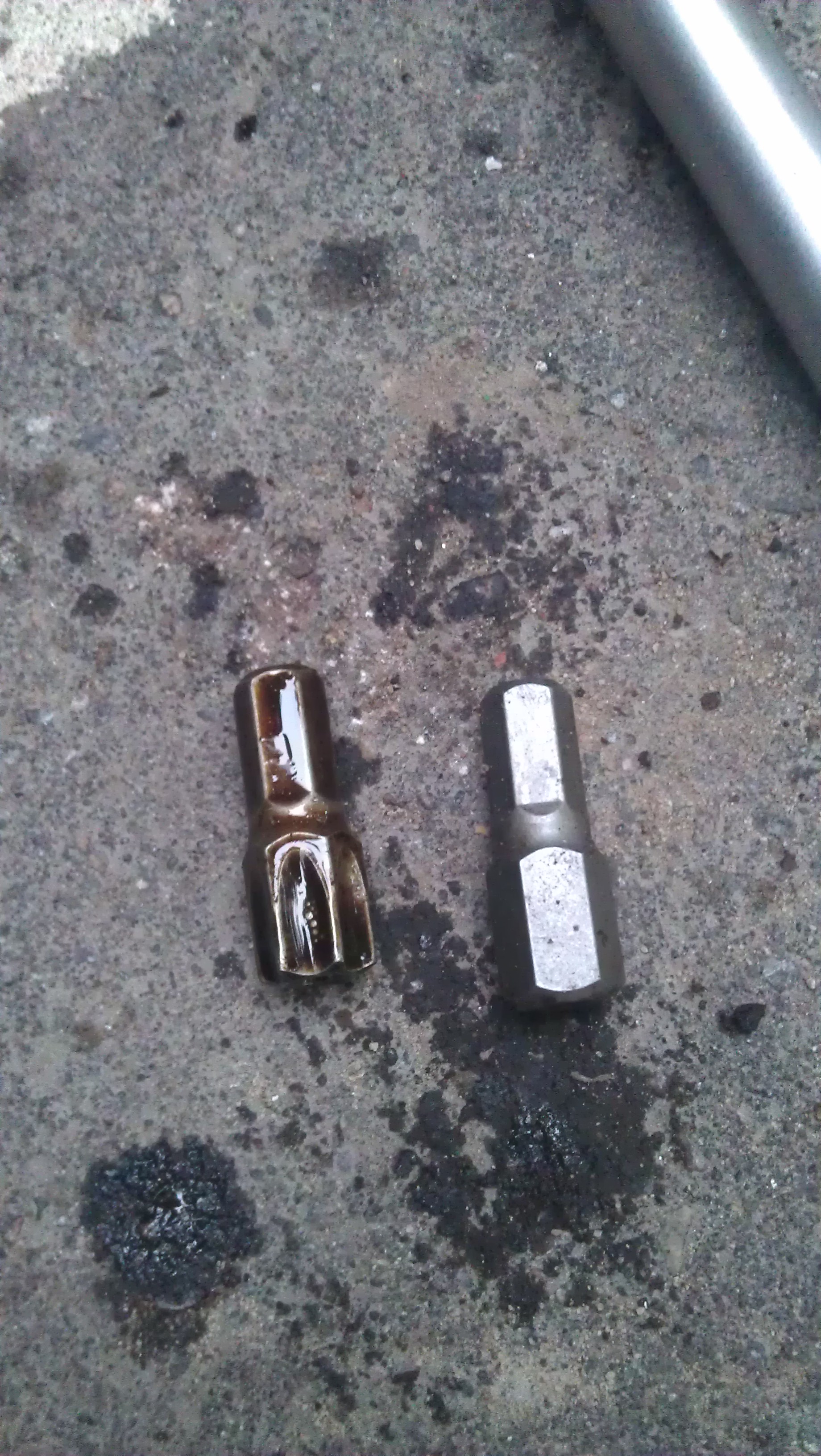

Достал злощасные 2 головки. Одна в подлоге валялась,вторая чуть выше,рукой пошарил и достал.

Стружки и мусора в подлоге не было. Так что дальше не полезу. Одеваю поддон и ......эх теперь бы собрать это все. ))))))

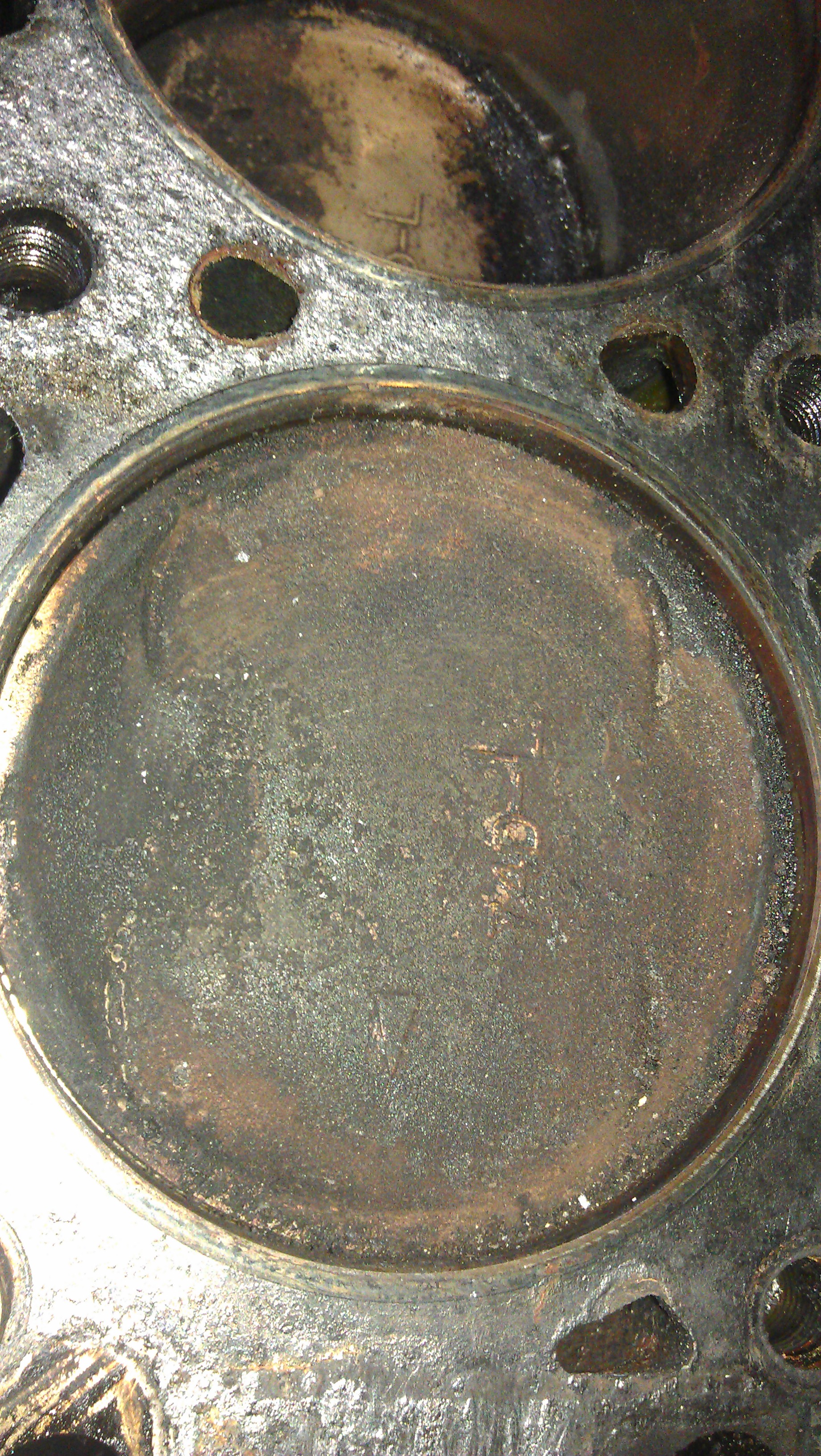

Присмотрелся и увидел следы на каждом проще от клапанов. Когжато был удар.... Кларана все жержут,значит или меняли когда то или не сильный удар был.

хммм, вообще это выемки заводские...или я что-то не разглядел?bubl писал(а):Присмотрелся и увидел следы на каждом проще от клапанов. Когжато был удар.... Кларана все жержут,значит или меняли когда то или не сильный удар был.

да что то я рано спаниковал. присмотрелся щас дома уже, уж больно ровные они.....ну значит завтра приступать буду к сборке )))

А че такие грязные?? Я свои головы отмыл так что они как новые... Кстати получилось притереть клапана пасту перматекс купил и все ровно пошло и керосин держится...bubl писал(а):ну ты не пропадай...вот сфоткал свой блок. притертый\не притертый.......
