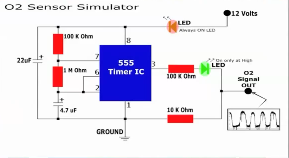

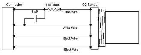

Привет всем и автору топика
Умерли катализаторы. После долгих раздумий буду менять на пламягасители. Так как есть второй лямбда-зонд, то актуален вопрос обманки.
В сети распространена вот такая схема:
Правда кто-то из умных рекомендовал увеличить емкость до 5 - 10 мкф
Есть вариант вообще исключения датчика вот такой историей
Но больше всего меня впечатлила вот такая схема
Посмотрел ее вот тут
Эта приблуда будет выдавать волну от 0.1 до 0.9 В
Точка зрения автора - если проставка будет выдавать просто высокий или низкий сигнал без изменения, то мозги заподозрят неладное, выкинут ошибку и перейдут на заводской дефолтный режим.
Немного поразбиравшись в вопросе, возникло подозрение, что вот этот потрясающий эмулятор предназначен для первой лямбды. Т.к. если в выхлопе нет кислорода, то вторая лямбда должна вдавать ровную линию на 0.9В...
Или все-таки мозги ождают некоторого колебание напряжения?
