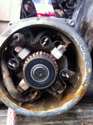

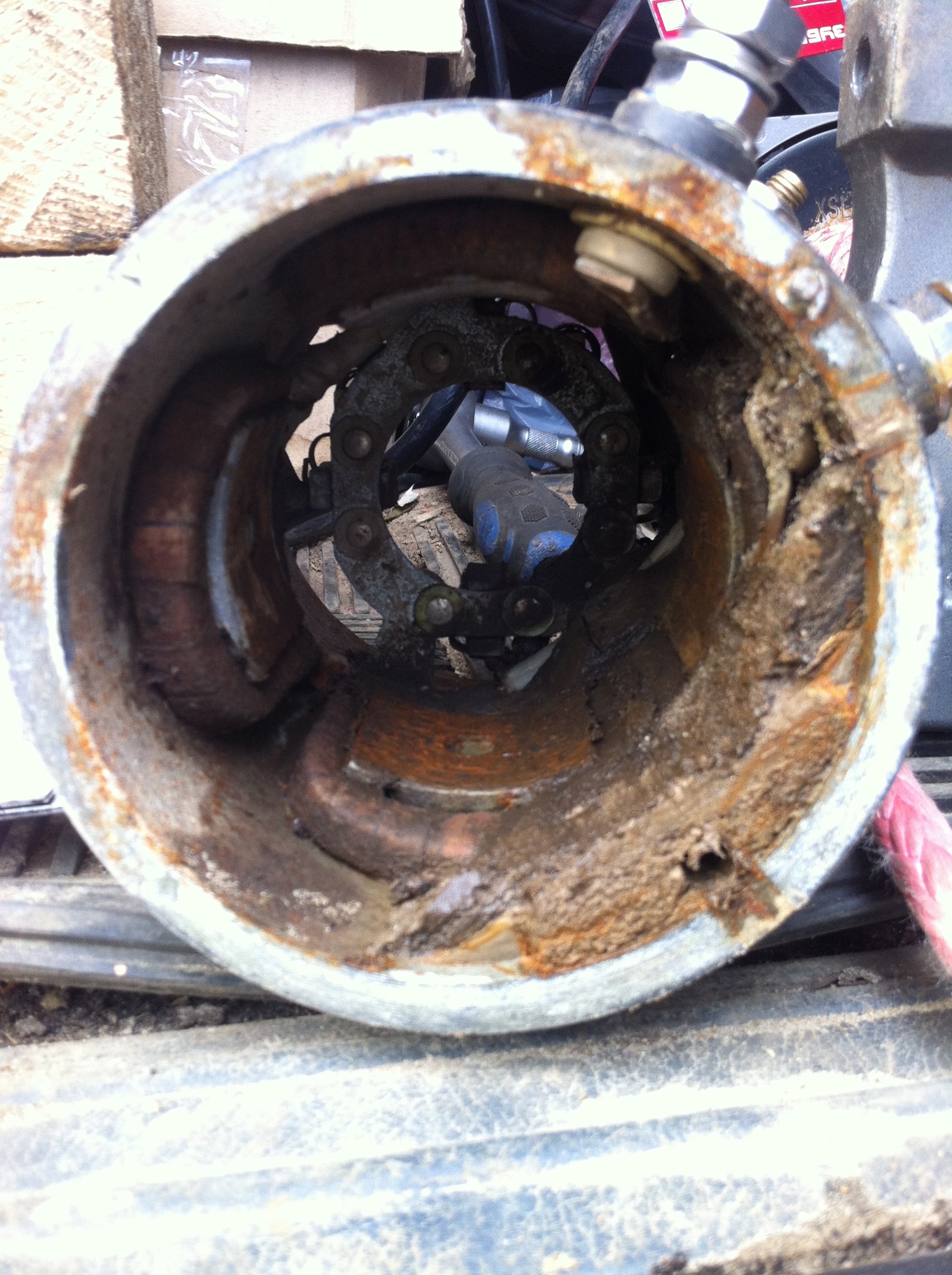

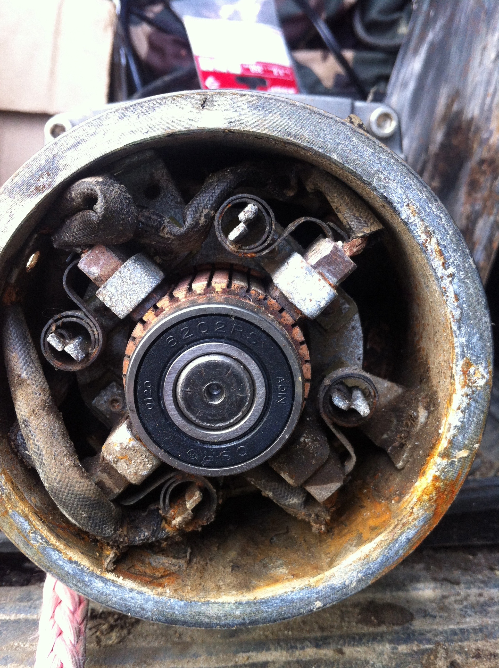

На ПТФе возникли проблемы с лебедками:
На первой точке отказалась работать передняя,соленоиды щелкали а лебедка не мотала.

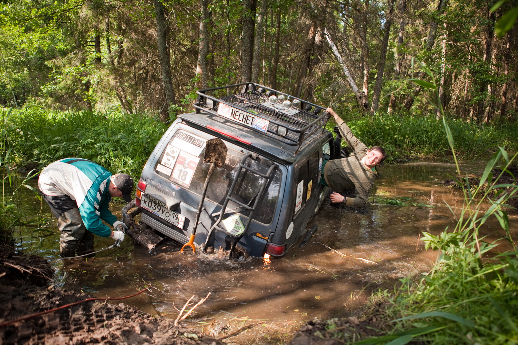

Прошли практически всю гонку на задней и на одной из точек(фото)
и задняя перестала работать,соленоиды так же щелкали
а передняя заработала,до конца гонки ездили уже на передней
Сегодня попробовал кинуть провода напрямую от акка,не работает!

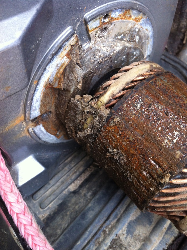

Вскрыл ее в редукторе вроде все нормально,правда было немного воды
а вот в движке было практически все в песке(фото прилагаю,правда уже практически все почистил)
Так вот что мне делать и главное как?
И почему передняя заработала после смерти задней?

Мыть чистить мазать, щетки менять. Про возабновление работы - так совпало потрясло на кочках - щетки подвинулись все...

А чем мыть и чем мазатьNazareT писал(а):Мыть чистить мазать, щетки менять. Про возабновление работы - так совпало потрясло на кочках - щетки подвинулись все...
А щетки вроде еще хорошие или все равно менять?

Спрэй- очиститель тормозов....Nechet писал(а):А чем мыть и чем мазатьNazareT писал(а):Мыть чистить мазать, щетки менять. Про возабновление работы - так совпало потрясло на кочках - щетки подвинулись все...
направляющие щеток пошкрябать внутри ,если окислились,затем щетки ( старые)на графитную смазку

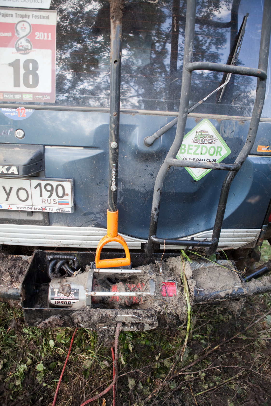

ЗЫ Лужа на фотке=хороша
Эт у тебя после первой гонки стока песка в моторе?
Если не первая,то семен-семеныч,после утопления ,как бэ лебедку вскрывать/инспектить нуно.....Так и сливаются соревки )))))

Керхером все отмываешь, воздухом сушишь, дефектуешь мазать смизкой дляконтактов щеточный узел, подшипники(втулки) любой смазкой, мотор и редуктор садить на прокладки... барабан(там где опоры) обильно набить яхтенной смазкой Ликвимоли(я ее использую, в ступицах, между сальниками, но не в подшипники)

Зачем стойки на проклаки? если жижа через барабан проходит?Тама Т-Макс,сальников нема....NazareT писал(а):Керхером все отмываешь, воздухом сушишь, дефектуешь мазать смизкой дляконтактов щеточный узел, подшипники(втулки) любой смазкой, мотор и редуктор садить на прокладки... барабан(там где опоры) обильно набить яхтенной смазкой Ликвимоли(я ее использую, в ступицах, между сальниками, но не в подшипники)
Если заморачиваться,то уж из дренажной дырки мотора -сапун выводить...а по валу =очень много смазки....но кмк,проще дефектовать после утопления, Тем паче,что у Нечета лебедки демонтируются без съема бамперов.

Валера, последнее фото просто ЗАЧЕТище!

Re: Срочный вопрос по проблемме с лебёдкой
Как я понял мотор крутит только при свободной размотке, а при подключении редуктора - не хватает усилия ? Смотрели редукторную часть?
Ну можно и так сказать. Знаю одно--лебедь новая, моталась 3-4 раза. В том году сам лебедился один раз. После не включалась. А тут надо было и вот такая оказия. Теперь по теме. Сегодня смотрел все шестерни редуктора. Даже с площадки снял, думал мож мешает и где-то клинит барабан. При сборке тормоза(ну или редуктора) первая ступень крутится нормально, все вместе прокрутить не могу даже руками. Не знаю, как должно быть, может руками и не прокрутишь... Меня что удивило---именно на свободной размотке крутится мотор и к тому же крутит барабан, а так быть по идее не должно. Кстати, при свободной размотке барабан крутится от руки туговато. Ну вроде все написал... Спасибо всем, кто поможет.NazareT писал(а):Как я понял мотор крутит только при свободной размотке, а при подключении редуктора - не хватает усилия ? Смотрели редукторную часть?
Свободная размотка как реализована умтвоей лебедки? Площадка лебедки(на машине) ровная? Имено искривление площадки может закусывать барабан.
Я не шибко силен в лебедках. Не в курсе как там реализована свободная размотка. Просто есть муфта и в ней паз вроде, вот по пазу и ходит свободно. Вроде так. На видео видно ,что площадки уже нет--про кривую площадку подумал сразу. Она даже без площадки так же крутит. Подшипники нормальные, с другой стороны барабана тоже все в порядке. Отдельно все крутит--собираешь..хрен...Мистика. Повторюсь. Что удивляет, при свободной размотке от мотора крутит барабан---так быть не должно...NazareT писал(а):Свободная размотка как реализована умтвоей лебедки? Площадка лебедки(на машине) ровная? Имено искривление площадки может закусывать барабан.
Надо вникнуть в механизм отключения привода от мотора(свободная размотка) возможно в нем вся загвоздка.
