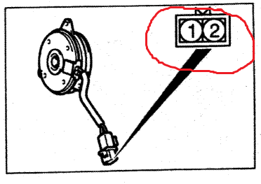

Только как втыкается разъём с этого ветродуя- не перепутать.
По другому не влезет в маму.

Serg80
- Сообщения: 817
- Зарегистрирован: 10 сен 2011, 15:16
- Двигатель:: Бензин
- Мой автомобиль(и):: Паджеро
- Поблагодарили: 17 раз
Re: СРОЧНО. Вентилятор кондинционера - вернее его отсутстви
Как будет возможность, сделаю фото китайского чудо-вентилятора

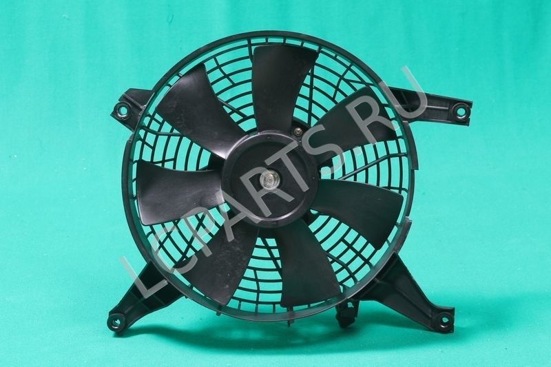

Так если это такое "чудо", что же не купили оригинал? На кот. крупными белыми буквами будет написано Denso.
Купил, воткнул и поехал. И не надо полярность проверять.
Довелось как то видеть реплику. На вид достойно, по полярности- ХЗ. Стоимость- половина оригинала.
ПыСы. Вон, партнёр клуба похожие продаёт.

Решил съэкономить в этот раз (цена оригинала в примерно в два с половиной раза была больше). Реплику взял за 4500 рублей с учетом скидки (устанавливал часа три - места креплений в том числе не соответствуют оригиналу, с полярностью дела обстоят, как я написал выше-будет возможность-сфоткаю). Переплачивать за оригинал в данном случае не вижу смысла (все остальное тоже самое).Lebed писал(а):Так если это такое "чудо", что же не купили оригинал? На кот. крупными белыми буквами будет написано Denso.![]()
Купил, воткнул и поехал. И не надо полярность проверять.Довелось как то видеть реплику. На вид достойно, по полярности- ХЗ. Стоимость- половина оригинала.
Но работает отлично (проверено этим жарким летом)

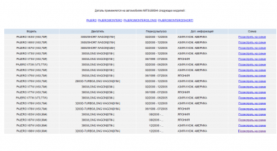

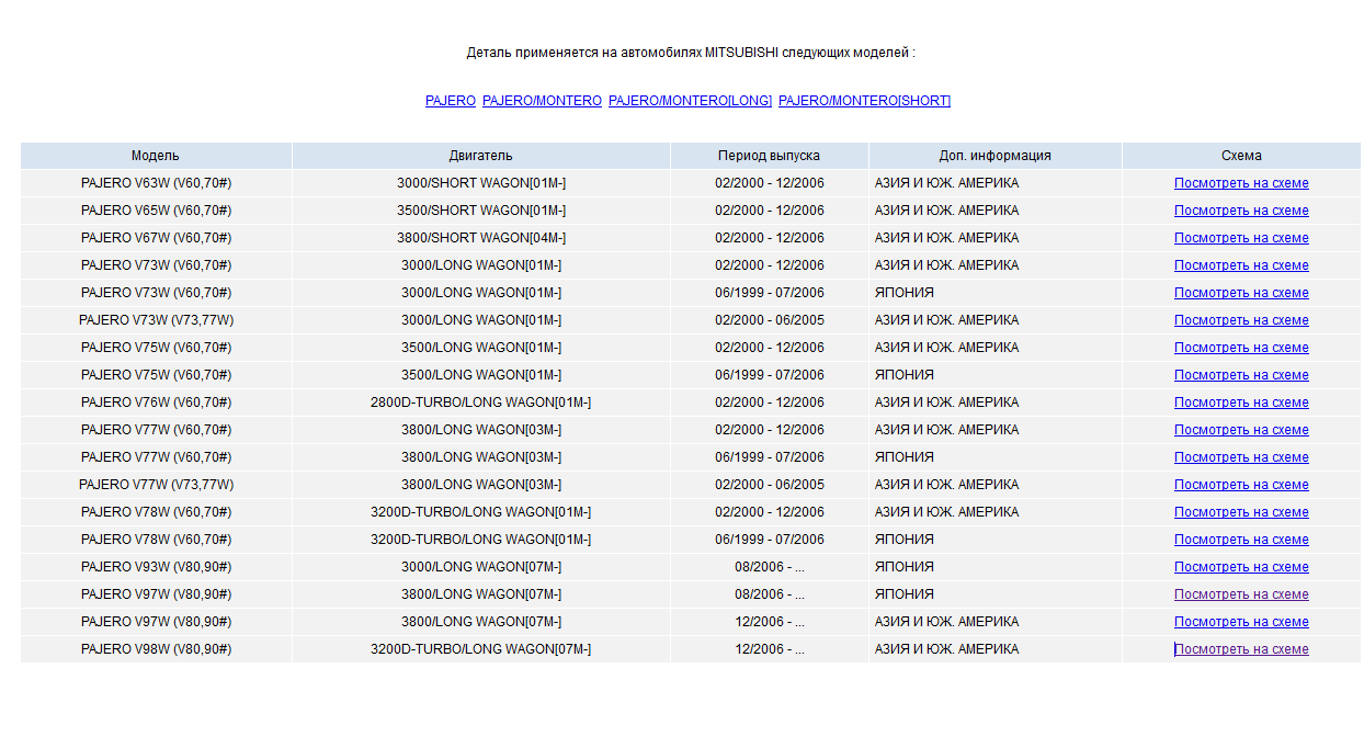

Андрей,не,я уже начал поиск в ASA по 3,8,но тут ты
Спс!
MR 588567-кому по настоящему лениво искать
