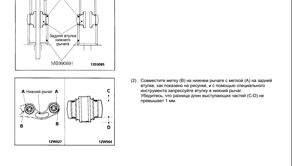

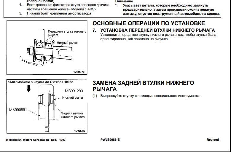

Спасибо за совет. Кстати, вопросик. Впереди на клюшке место, куда надеваются втулки, не ровный прут, а имеет форму песочных часов, т.е. то ли выработка такая, то ли так и должно быть (что врядли). Если выработка, то на сколько её (клюшки) хватит, или лучше искать другую? (такая ситуация и на левой, и на правой). И еще (что-то я разошелся с вопросами): свой мост отдал без стабилизатора поперечной устойчивости, а купил другие мосты со стабом, причем машина тоже 5-дверная, сам снимал с нее). Мой и на новом мосту отличаются по длине тех частей, которые идут вдоль кузова, а также той части, которая огибает яблоко моста (у меня овальная, а на другом с углами). В чем разница, что ставить теперь мой или тот что стоял на мосту?

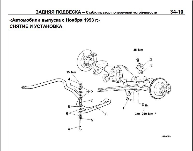

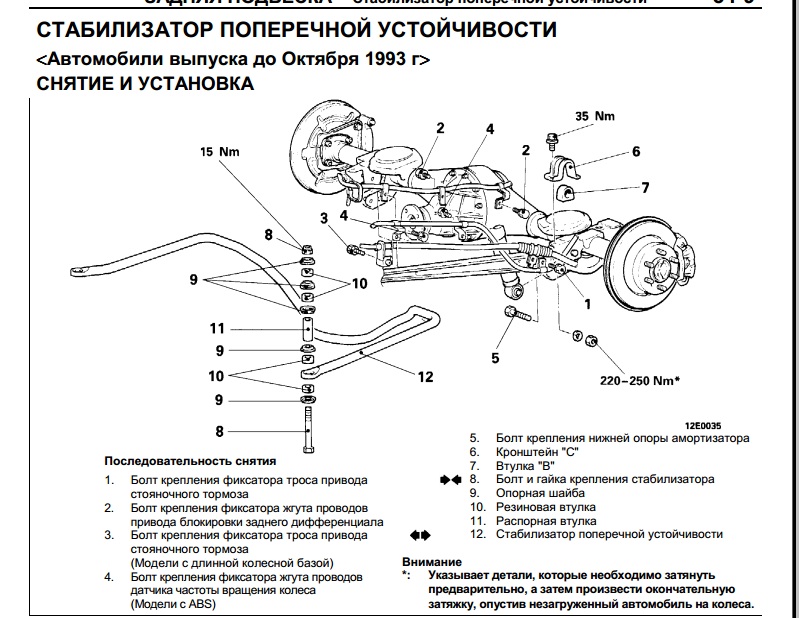

по стабу - тут похоже ключевое - 1993 год, там изменения произошли, я с этим сталкнулся при покупке задних и передних стоек стабилизаторов
до 1993 года после а по клюшкам - тут ровно должно все быть..значит выработка уже ну и меточки на задних сайлентах как то так

Все понял, мурзилка тоже есть, где про метки отмечено. Одно "Но": у меня машина 91 г.в., мост (я так понимаю) с более поздней, стойки я заказал как для своего по вину, и что делать? что ставить? в чем может быть загвоздка?

думаю, что в технологии изготовления..да и стойки отличаются..если будешь родные ставить, то и стаб родной..
