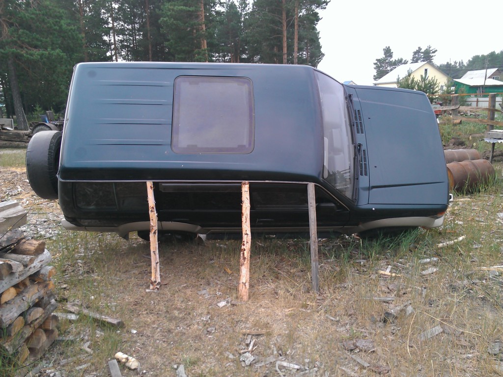

Вот пипец... че делать? как его на бок положить? кто хоть раз такого "тяжеловеса" ложил на бок?
всю субботу парился с изготовлением дополнительных ресиверов. Пескоструйку настроил. В воскресенье собрал соседей (8 чел) но ни куя мы не смогли Паджерика даже от земли оторвать.

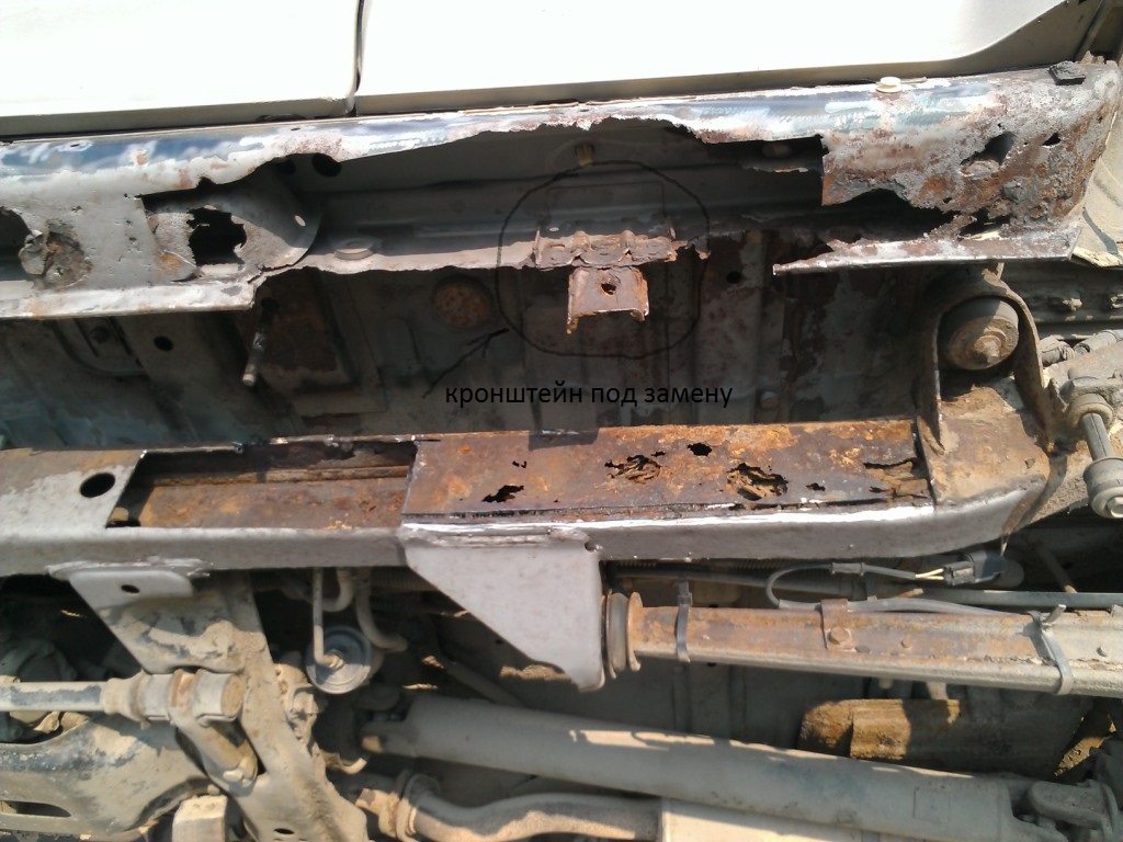

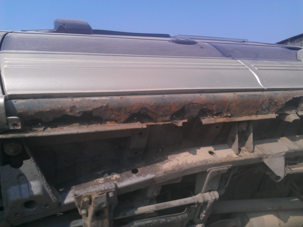

лёд тронулся, господа присяжные заседатели.

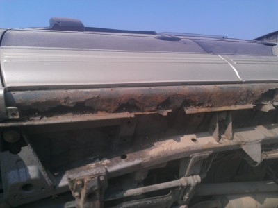

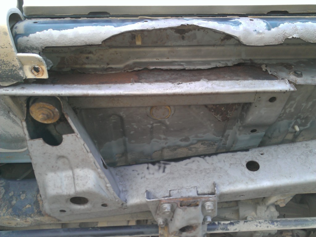

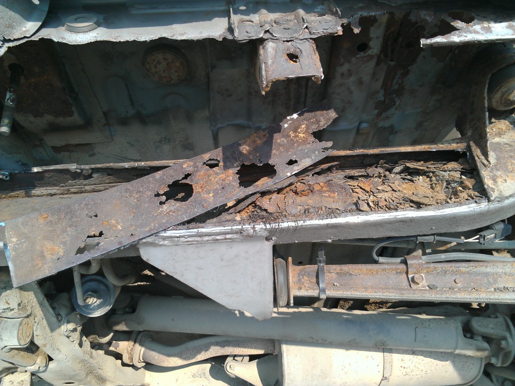

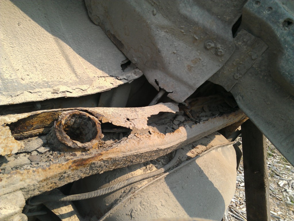

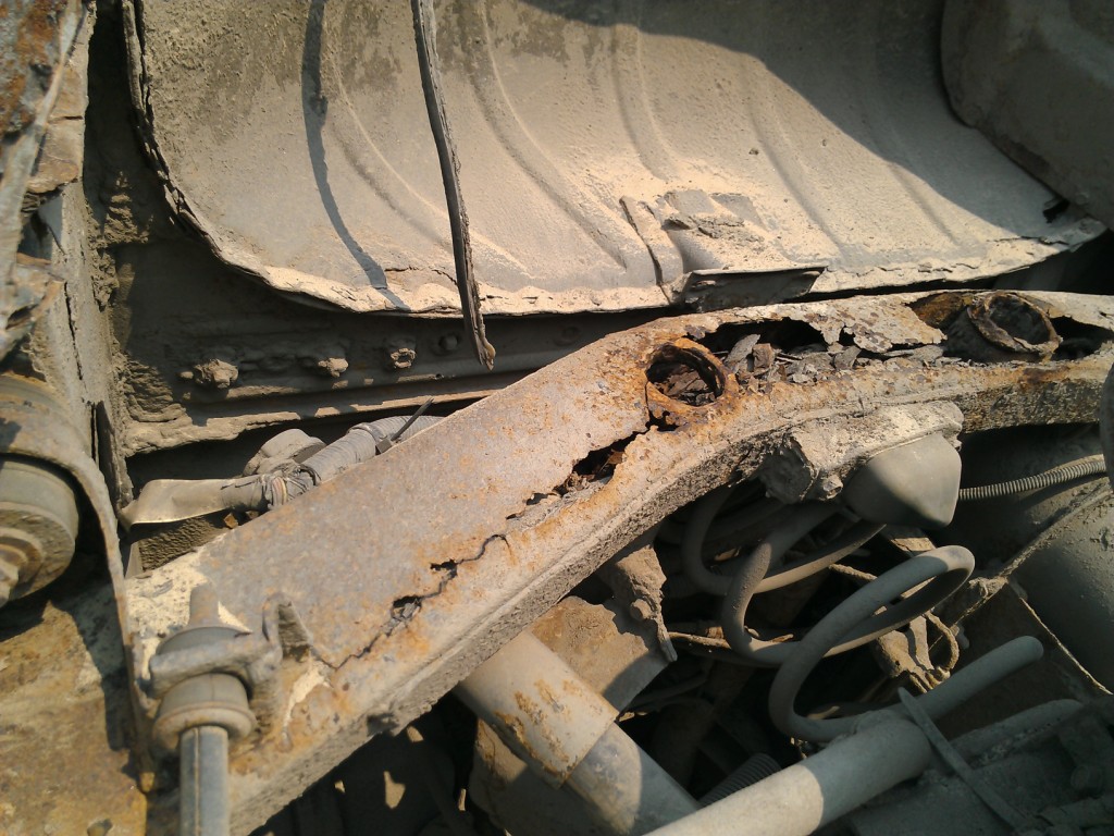

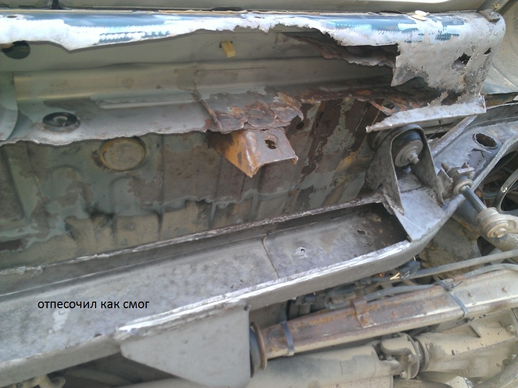

Машину на бок положили при помощи МТЗ-80 с ковшом.

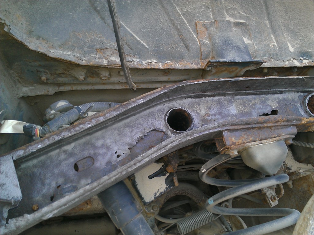

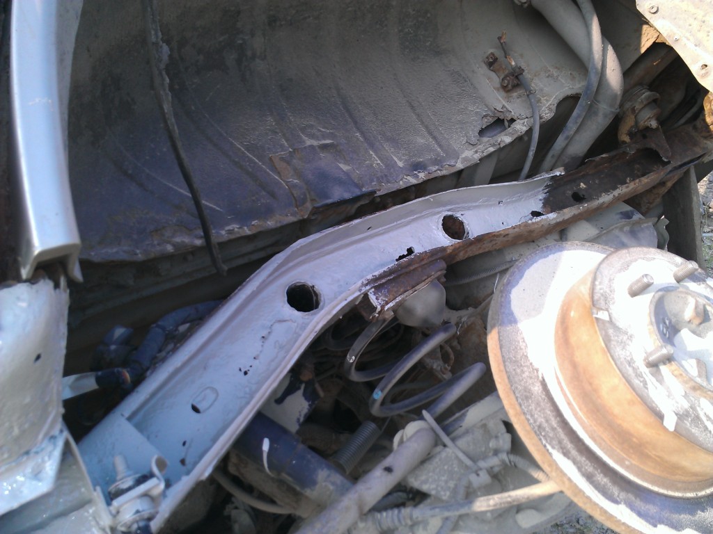

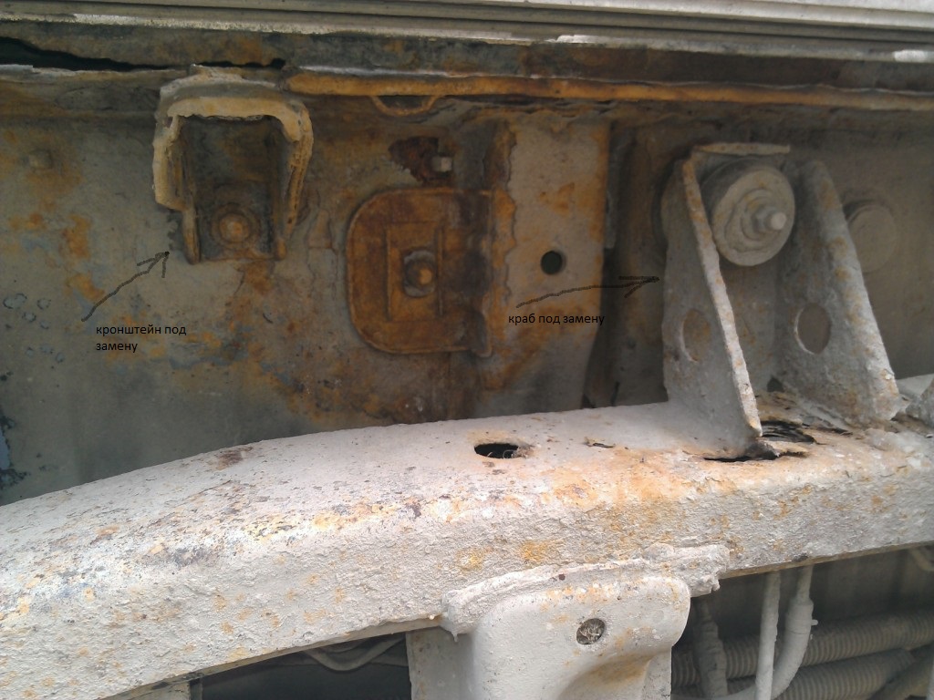

Вскрытие показало, что работ предвидится намного больше чем планировалось/предполагалось. Фотки все скажут без моих слов.
Рама истончилась до нельзя тоньше. Верх и низ двухслойный поэтому еще живой, а вот вертикальные стенки сгнили от средины кузова и назад ВСЕ в хлам.
Думаю варить, но у меня только инвертор РЕСАНТА 220, он наверно все будет жечь и коробить? Тут сразу вопрос:
выкладываю фотку полуавтомата (щас в магазине сфоткал), говорите что кто думает, стоит покупать или есть что лучше? Раму с внутренней стенки как лучше варить? латку ложить внутрь рамы или снаружи? (внутрь явно удобнее будет работать).

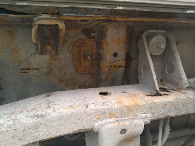

Пороги сгнили в хлам. пара кронштейнов (кот. усиливают пороги видимо, не знаю точно) и 2 краба крепления кузова к раме. ТОже вопрос:
где можно купить кузовщину?
Резюме: машина сильно пострадавшая,
но восстановлению подлежит

Re: планирую пескоструить днище. HELP!
Как всё знакомо,всё проходили.
135А мало, 190 хорошо.
Порогов дешёвых нет. 1\4 часть порога на экзисте 5-7к.руб.Раму варили в стык аргоном,кузов п.автоматом.Поищи поиском много людей делали,выбери что понравится
Я имею то же самое и буду отрезать заднюю часть рамы по кронштейнам клюшек и восстанавливать "на воле". Имей ввиду, что участки на фото н самое главное. Важнее две поперечные трубы и соединение костыля.

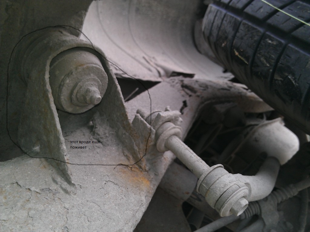

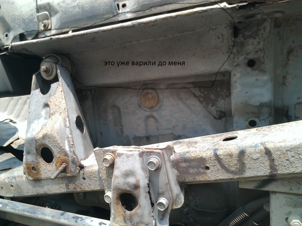

трубы с внутренней стороны рамы еще живые, держутся. Дополнительно хочу сделать вставыши, просверлить трубы и приварить их в глубине, а потом обварить на латках рамы с внутренней и внешней стороны.владимир михайлович писал(а):... Важнее две поперечные трубы и соединение костыля.
Что есть "соединение костыля"?
Аргоном я работать не умею, скажите полуавтомат пойдет для рамы?

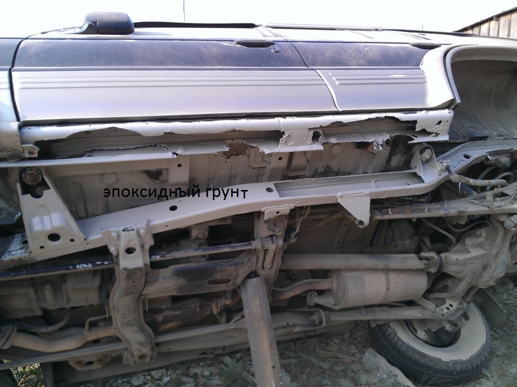

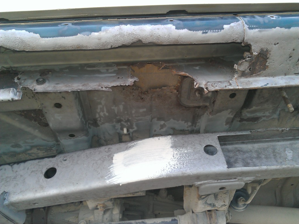

эм...а зачем до сварочных работ уже все намазали? гореть же все будет и шов сварочный соответственно будет плохой, кипеть все это будет, шлак один...
И вообще при таких болезнях наверно проще и быстрее было скинуть кузов с рамы...думаю побыстрее бы вышло.
поперечная тяга заднего моста крепится к кронштейну, который называют костылём. Этот костыль вверху соединён с чашкой пружины. там же проходят трубы, которые могут ломаться вблизи приварки костыля и чашки.

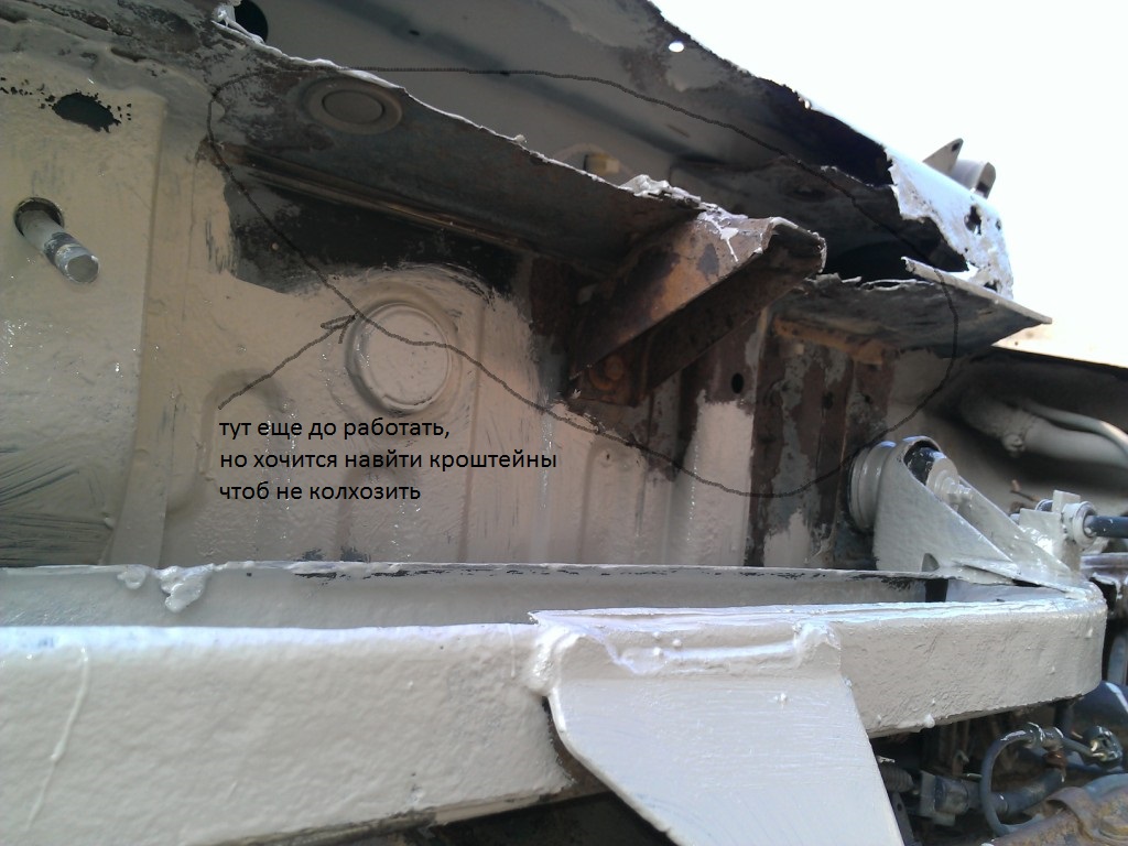

ОК, буду посмотреть, спасибо.владимир михайлович писал(а):поперечная тяга заднего моста крепится к кронштейну, который называют костылём. Этот костыль вверху соединён с чашкой пружины. там же проходят трубы, которые могут ломаться вблизи приварки костыля и чашки.

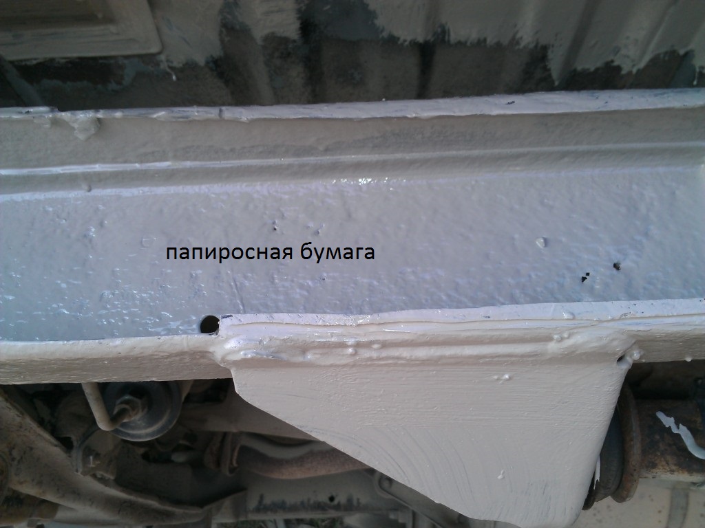

Виталий, а как не грунтовать, если работаю только по выходным. За 5 дней голый металл очень окислится. А как начну варить, я песочком легонько пройдусь и усе будет чистенько.
Грунтовка не защищает от влаги, она пористая, легко пропитывается. Уж если что, то лучше какой-нибудь краской покрывать.
А вообще, если ты отпескоструил всего лишь до состояния как на фотке WP_001997, а не до чистого металла по всей плоскости, то смысла такой работы нет никакого. Будет дальше ражаветь, и с прежней скоростью. Папиросная бумага быстро "скурится".
На счёт латок кузовнины погляди вот тут, мож заинтересует http://pajero4x4.ru/bbs/phpBB2/viewtopi ... 8#p1577111
Не нравится мне это фото. Смотри, рухнет на тебя машина, очень хлипко.
Эпоксидная отлично защищает.dvm99 писал(а):Грунтовка не защищает от влаги, она пористая, легко пропитывается.
Я после сварных работ буду ложить еще один слой эпоксида а потом битумную мастику.
Не разглядел на фотке слово "эпоксидный" из-за чёрных буквde писал(а):Эпоксидная отлично защищает.dvm99 писал(а):Грунтовка не защищает от влаги, она пористая, легко пропитывается.
Потом, если придётся подваривать, с мастикой намаешься. Она будет плавиться и затекать в сварку.Suhoi писал(а):Я после сварных работ буду ложить еще один слой эпоксида а потом битумную мастику.

Нееее.... битум в самую последнюю очередьdvm99 писал(а):Потом, если придётся подваривать, с мастикой намаешься. Она будет плавиться и затекать в сварку.
