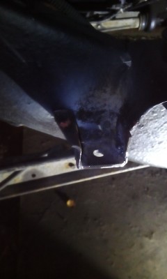

Оторвалось крепление стабилизатора
737
Сообщения: 117
Зарегистрирован: 14 июл 2015, 12:18
Двигатель:: 4м40 Дизель
Мой автомобиль(и):: Паджеро 2 , 1995г W46, GLS
Откуда: Челябинск
Откуда: Челябинск
Re: Оторвалось крепление стабилизатора
Сообщение 737 »
я взял уголок и починил...

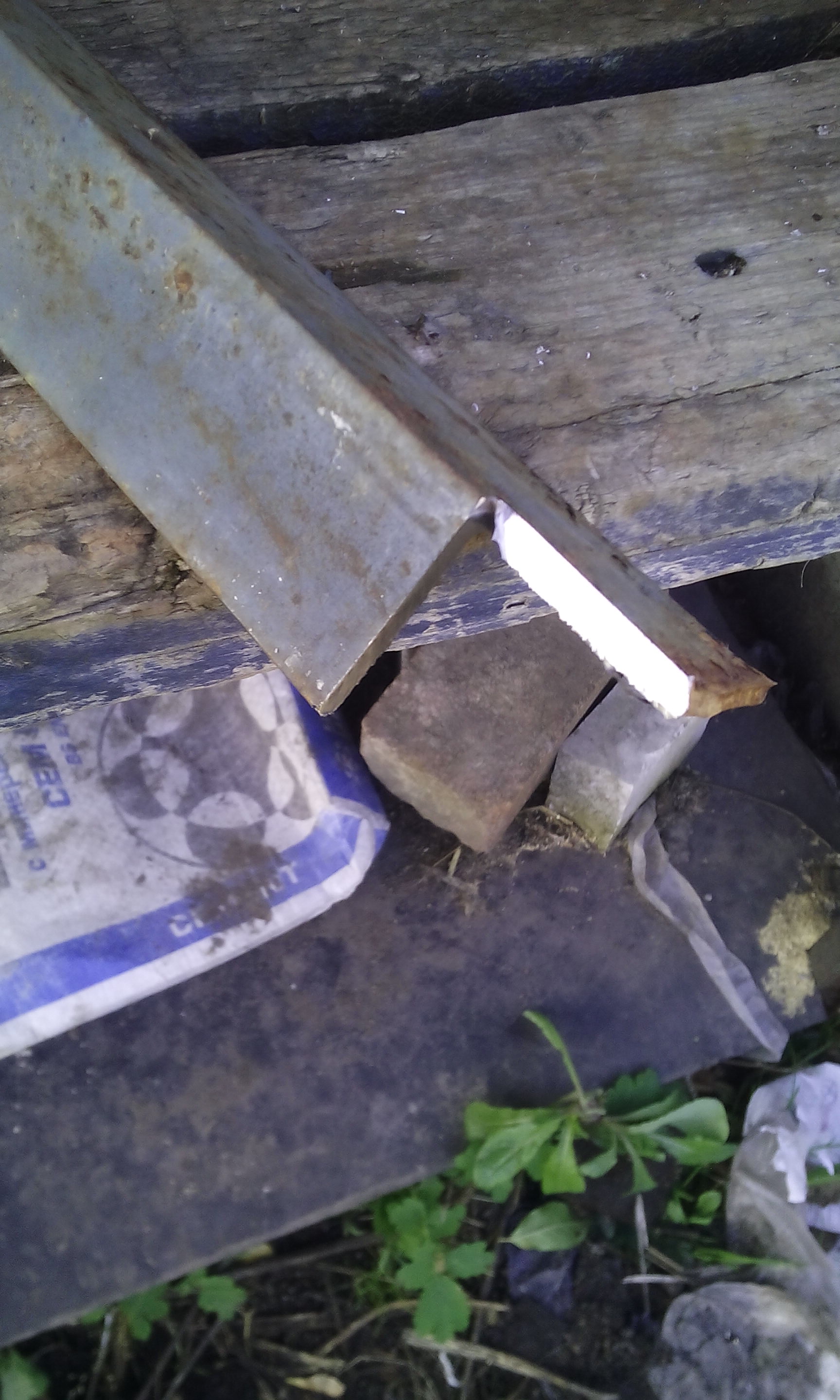

взять уголок
взять уголок

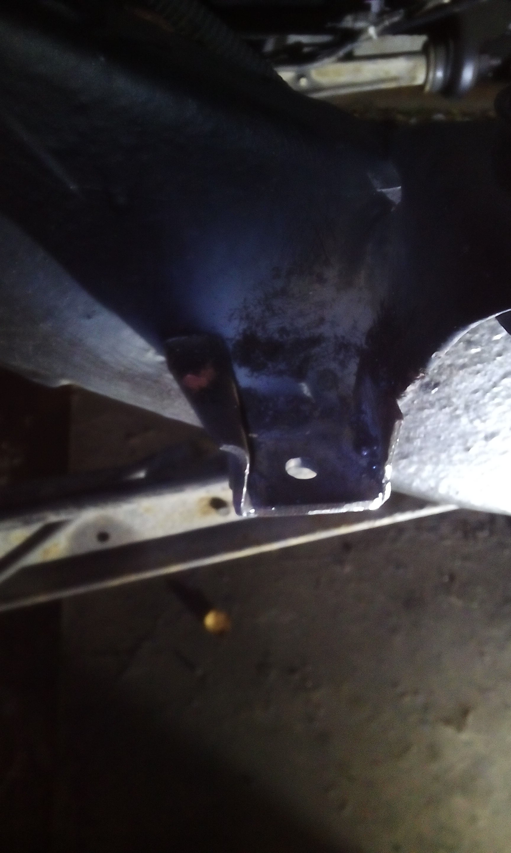

вырезать по размеру и приварить

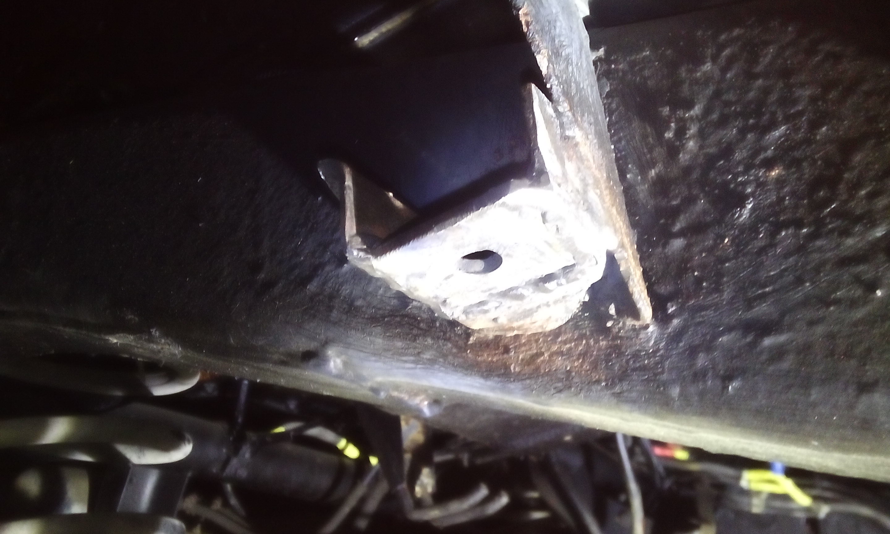

de писал(а):
Карбафос писал(а):
Maga161 писал(а):А эта хрень новая не продается?
продается, легко и не принуждённо..... :*CRAZY*: вместе с рамой))
Можно и с рамой, но проще без рамы:
MB945581 левый
MB945582 правый
Привет, оторвалось крепление переднего стабилизатора на левом рычаге, подскажите можно ли заказать отдельно крепление стабилизатора по аналогии с задними, или они идут вместе с рычагом? Если да поделитесь каталожным номером. Машина паджеро спорт 1 2006 гв.
