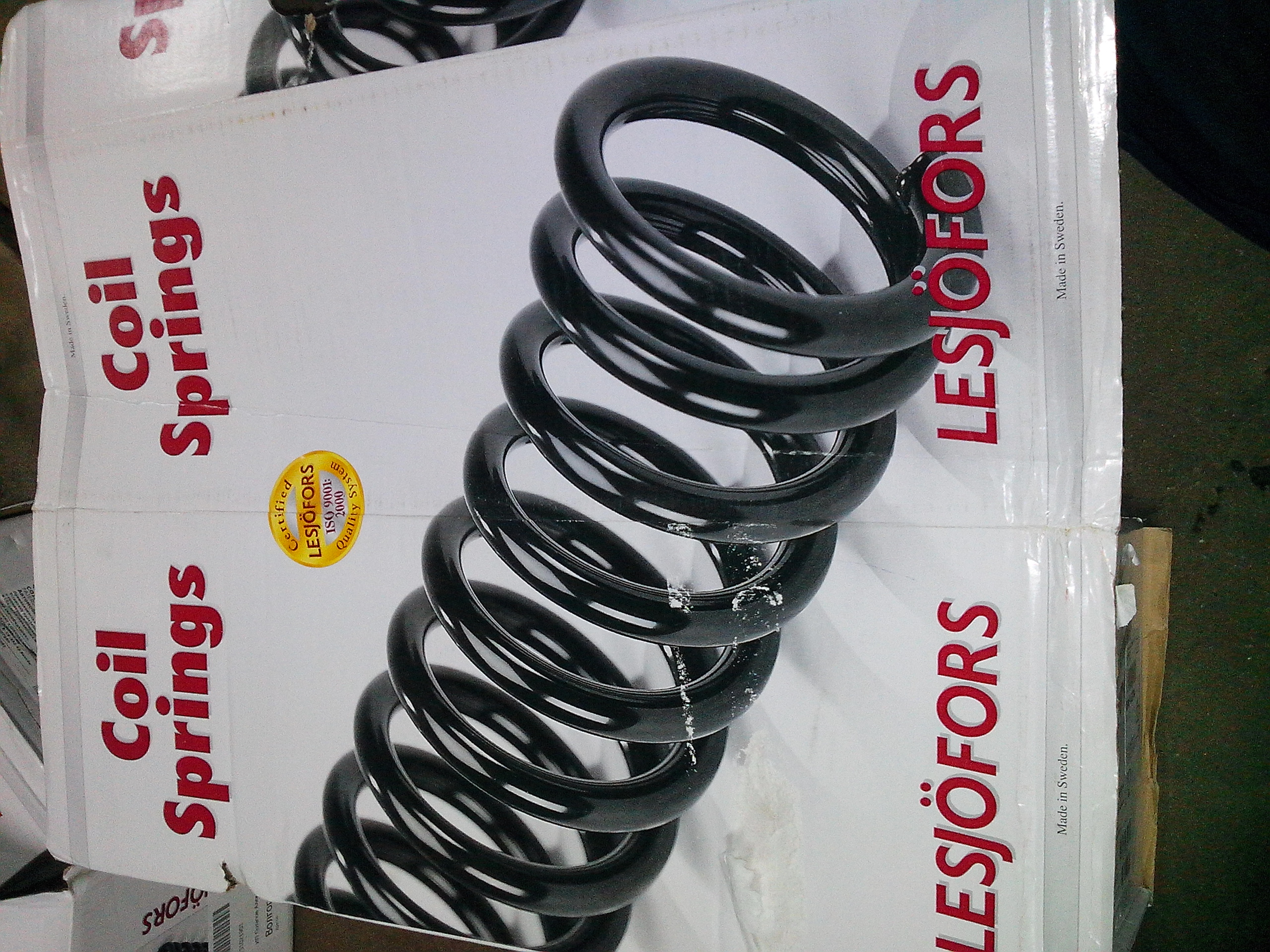

Вот и мне приехали пружинки

Re: про задние пружины
Сообщение denjardo »
Цена...???
Сообщение Max0403 »
Стоимость на Автодоке от 2200 руб. до 3000 руб.
Сообщение homa70 »
Max0403 писал(а):Стоимость на Автодоке от 2200 руб. до 3000 руб.
угу
:)сегодня поставил: до установки между рамой и мостом 90мм. с внутренними, после установки 50 мм. без внутренних и 1050 мм с внутренними. На оригинальных 6,5 витков, а на новых 6 витков.
Сообщение Max0403 »
угу
Как очучения от пружинок :;-):
Сообщение homa70 »
Проехал уже почти 500 км. очучения как и на родных просаженных со вставленными внутрь оковскими, если только чуть мягче проходит "убитых" полицейских.
