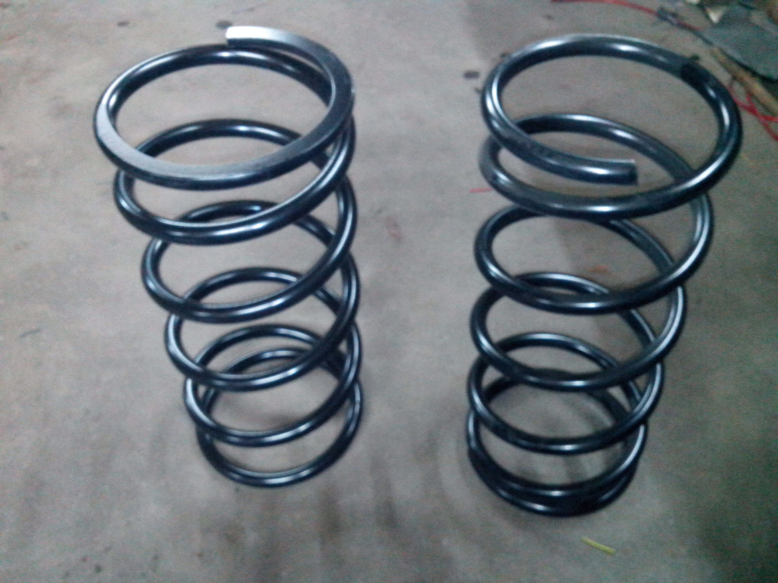

homa70
Вот и мне приехали пружинки

homa70
Max0403 писал(а):Стоимость на Автодоке от 2200 руб. до 3000 руб.
угу
:)сегодня поставил: до установки между рамой и мостом 90мм. с внутренними, после установки 50 мм. без внутренних и 1050 мм с внутренними. На оригинальных 6,5 витков, а на новых 6 витков.
