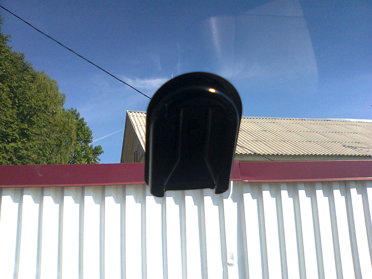

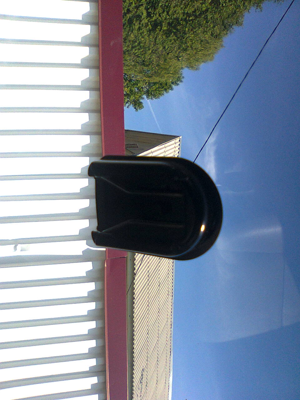

На фото непонятно для чего приклеенный пятак непонятно к какому крепежу...
Странно что стекло подошло к авто....
Эпопея подошла к не очень логическому концу.
Я выше постил ссылку на сайт стекольщиков. Не хочу никого обидеть, но...
1. Стекло подошло по размеру, но крепление офигенно непонятное - пятак, внутри две проволочки зажимы. Нужен на зеркало ПАПА. ТАКОГО крепежа НИГДЕ нет. Все Кунцево - обошел, смотрели как на больного.
Думал, ладно, я дурак, авто не новое. Поехал в АВТОМИР в Крылатское, симпозиум в запчастях, в цехе кузовного ремонта- для всех загадка как решить проблему. Добрый мастер отвернул с 4 Паджеро крепеж зеркала и ОБА НА там такая же металлическая на стекле приклеена - конус - пластинка с направляющими как у меня - ТО ЕСТЬ ОРИГИНАЛ не подходит....
Если никто не подскажет как грамотно решить проблему - придется приклеивать старую пластинку и возвращать зеркало на место.
2. Резинка молдинга стекла не подошла. Там как-то сгибы верхних углов топорщатся не в тех местах. Короче не стали ставить новую, поставили старую. Денег взяли 2000 р.
Вот тебе и замена....
Что скажете....

DenVer писал(а):Можно и новый пятак приклеитьномер давали
Кронштейн зеркала MR 306799
Да, все правильно мет. пластинка с конусом с одной стороны и направляющими по вертикали, клеется на стекло и к ней штатное крепление ЗЕРКАЛА-ОРИГИНАЛА на Паджеро 3 и 4. Для справки.

Ну так чтоб пятак приклеить,нужно старый отклеить!Крепление на фотки для зеркала рестайл (с 2003) от Митсу 3,4,Оутландер.Я так понимаю человек купил стекло с другим пятаком..DenVer писал(а):Можно и новый пятак приклеитьномер давали

Очень похоже на крепление зеркала MR 444490,которое до 2003 года устанавливалось.Там на зеркале,на самой лапе имеется такая круглая шляпа,хз как лучше сформулировать.Она как раз входит до щелчка в зацепление.В свое время тоже попадал в такую ситуацию,когда стекло менял.
