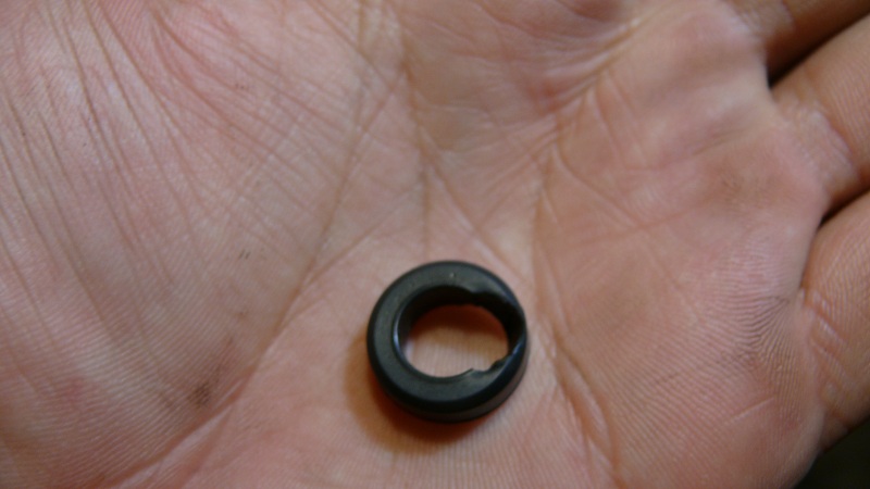

Кто знает - от нашемарок подходит? Понимаю, что стоит копейки, но ехать в соседний город из-за такой резинки очень неохота

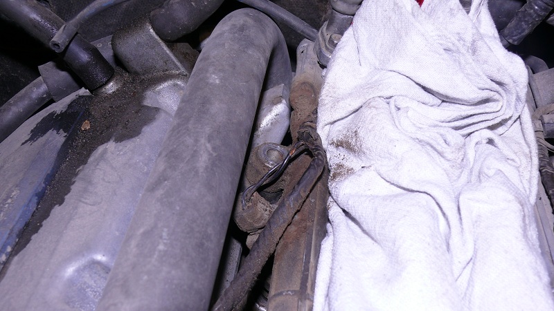

Стал искать подсос и удивился - сколько на стык впуска не брызгал, это был не он. В итоге стал слушать трубкой через ухо. Оказался уплотнитель форсунки, тот что снизу стоит.

Re: 6G74 помогите не тянет, пятерит.
Волговские форсунки по форме точно такие же.
Олег от наше марок уплотнительное кольцо не подойдет. Проверено. Только оригинал. Хотя и ваз-газ поставить мона, но оно тоньше.
Ага, я уже понял. С утра оббегал магазины и рынки. Волговское кольцо и тоньше и по форме другое. Решил не рисковать, а то буду потом все время думать сосет там или нетMax0403 писал(а):Олег от наше марок уплотнительное кольцо не подойдет. Проверено. Только оригинал. Хотя и ваз-газ поставить мона, но оно тоньше.
