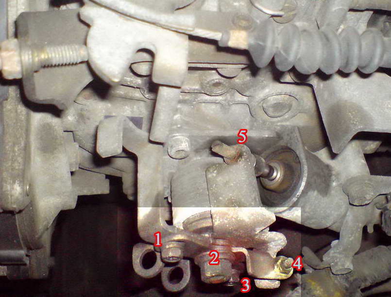

Для того, чтобы просто увеличить прогревочные обороты то надо приотдать гайку№2, появится люфт на рычаге толкающем газ, после чего контрагайку на винте №4 надо приотдать и отверткой регулировать зазор между рычагом толкателя и рычагом газа. я выставил на прогретом 3 мм.
А гайки 1 и 3 можно приотдать и появится люфт на рычаге и рычаг можно сместить по часовой стрелке. Но если сам механизм ХП уже не работает, то регулировки не помогут. Он меняется полностью (сам сильфон и рычаги в сборе), у нас в Петропавловске доставка из японии от ZEXEL СТОИТ 8000 РУБ, а Мицу поставляет только с насосом в сборе. Можно через BOSCH но я не нашел выход на поставщика.

Отрегулировал автомат прогрева - вибрации исчезли
Отрегулировал рычаг автомата повышения частоты ХХ ("автомата прогрева").
Снял аккумулятор, чтобы облегчить доступ, немного ослабил гайку №2, чуть открутил болты 1 и 3 и изменил положения рычага.
Сделал так как советовал SergeyPTR (Сергей,спасибо):
на нагретом двигателе выставил зазор между рычагом автомата и рычагом газа где-то 3-4 мм. Затем закрутил болты 1 и 3.
На этом можно было бы остановиться, но стало интересно, - покрутил болт №5 (предварительно ослабив контргайку), оказалось что тоже можно регулировать вышеупомянутый зазор в достаточно широких пределах.
Также этот зазор можно корректировать гайкой №4.
Т.е. получается что регулировать автомат (в разных пределах) можно 3- мя способами.
Именно их советовали SergeyPTR и Fedot (еще раз спасибо всем).
Подозреваю что японские инженеры неспроста наворотили здесь столько регулировочных механизмов.
Может кто просветит для чего это все хозяйство нужно и как все-таки НАИБОЛЕЕ ПРАВИЛЬНО регулировать данный автомат ?

Разбирал летом еще раз этот механизм. На моем насосе (двиг. 2,8) конструкция несколько отличается от приведенной на фото. Насколько принципиально - не знаю
. Отсутствуют болты 1 и 3. По факту разбора мне показалось, что регулировочный винт 4 меняет угол опережения впрыска, не меняя при этом положения рычага изменения прогревочных оборотов (то есть своего рода "средняя точка" диапазона изменения угла при различных тем-рах двигателя). А вот винт 5 устанавливает (меняет) величину прогревочных оборотов и (одновременно) угол опережения при определенной тем-ре. Гайка 2 служит только крепежным элементом, ослаблять ее при манипуляциях с винтами 4 или 5 нет необходимости.

Вот и я никак не въеду... Главное даже не то, насколько шток может выдвинуться (2,2 мм. - это ведь для 0 градусов, при минусах ничто не мешает иметь бОльшие значения), а то, что регулировочный винт никак не влияет на величину выдвижения штока!
Есть только одно предположение - что изначально (в оригинале док-и) оговаривалась фиксация рычага в каком-то определенном
( КАКОМ? ) положении, при котором появлялся зазор м-у штоком и болтом... Но там я не видел никаких упоров и т.д., что могло бы ограничить величину, на которую можно отвести рычаг автомата, кроме как за счет оси рычага опережения впрыска, но там угол поворота ок. 90 градусов, слишком не вяжется с величиной зазора ТА.

Вот что у меня получилось:
Операясь на рис. Vlad_Pajero Я отрегулировал болтиками 1 и 3 не откручивая гайку 2. Но! Частенько после движения при положении АКПП "Р" обороты ХХ составляют 1000. И вообще как определить по тахометру нужные обороты?
Мож че я не то накрутил?
Такие как показанно на рис.? http://www.pajero4x4.ru/fgallery/displa ... at=0&pos=0
Кто нибудь точно может сказать, какой из винтов (4, 5) за что отвечает?
кто за угол, кто за обороты?
я их что-то победить не могу
приблуда не закисла, ход рычага большой...
но
- или на холодную обороты 1100, но после прогрева они на падуют, при том что рычаг тросик газа освобождает и появляется зазор
- или на горячем обороты 750 и они не понимаются когда машин холодный
что делать, что крутить???
но

4 - изменяет только обороты
5 - обороты и угол впрыска , связь прямая. Т.е. больше оборотов раньше впрыск.
При прогреве обороты падают впрыск становится в исходную.

У меня на холодную, на мой взгляд, двигатель работал очень мягко. По этому я крутил только один болт, тот, что номер 5. Но холодную обороты были 450-500, страшный расколбас, приходилось держать ногой. Накритил, так чтобы на горячую было примерно 900. Прогрел движок, убедился в том, что автомат до конца отпускает рычаг. ВсЁ.
