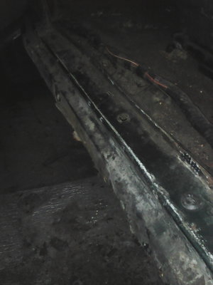

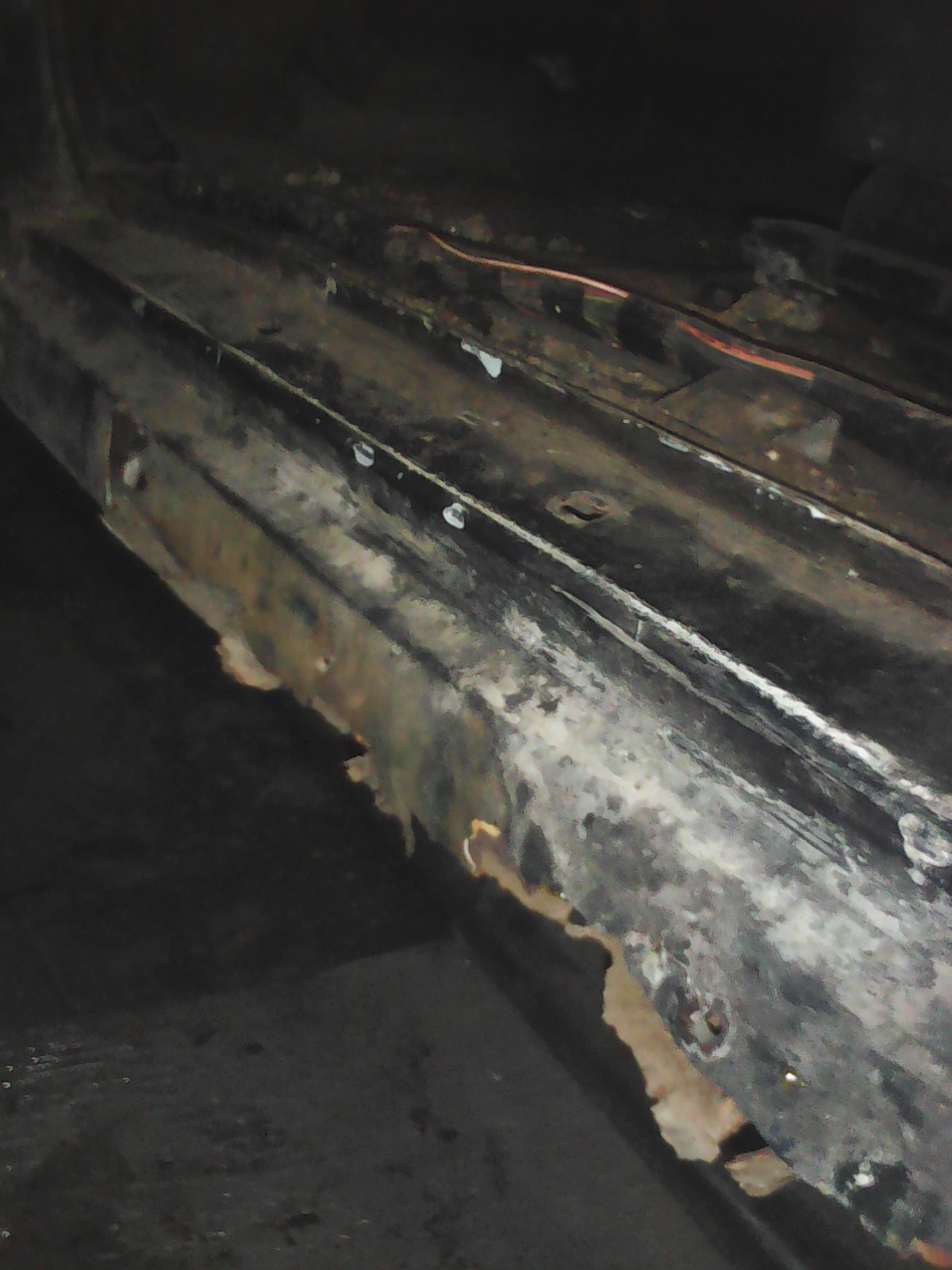

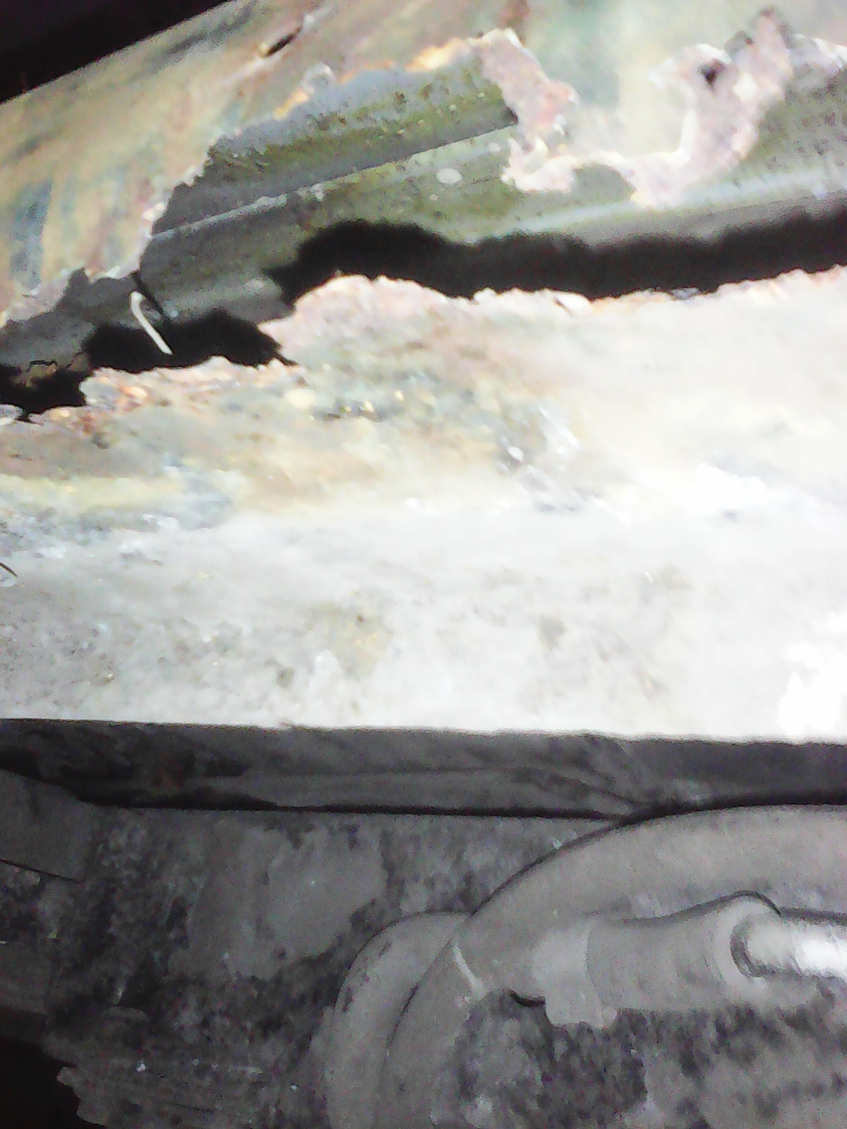

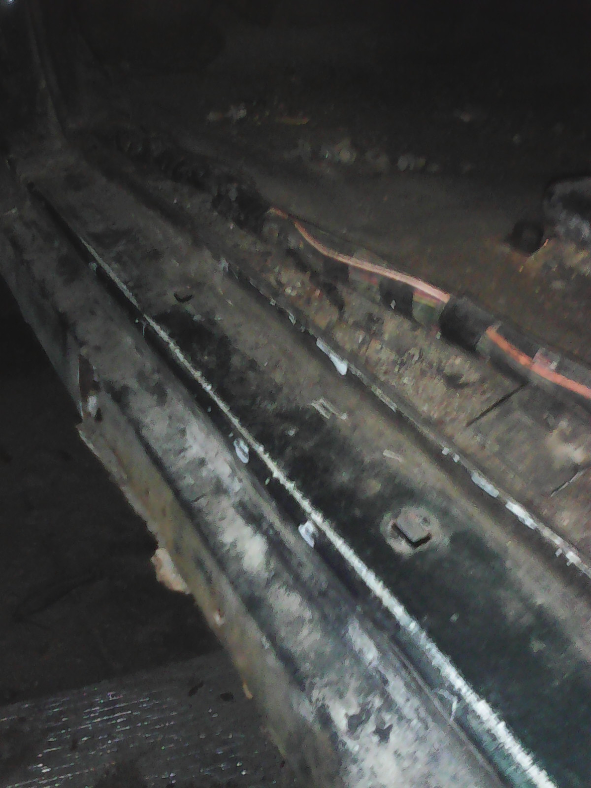

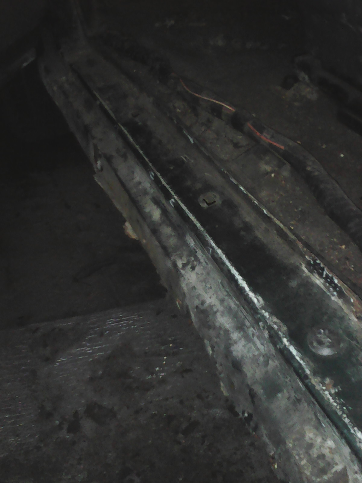

Фото Порогов,точнее что от них осталось)

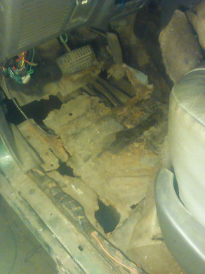

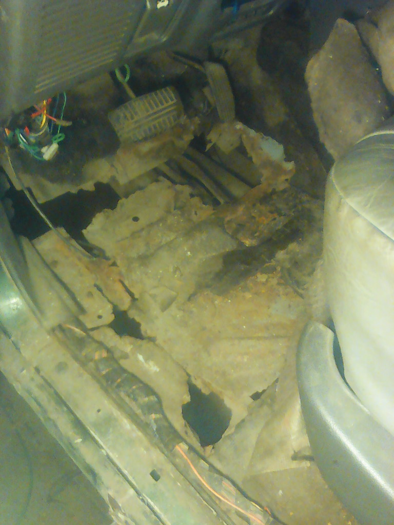

Сообщение Alex80 »

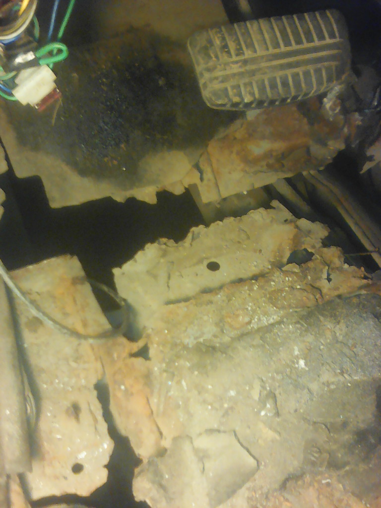

вот так под ногами водителя,другая сторона более менее нормальная)

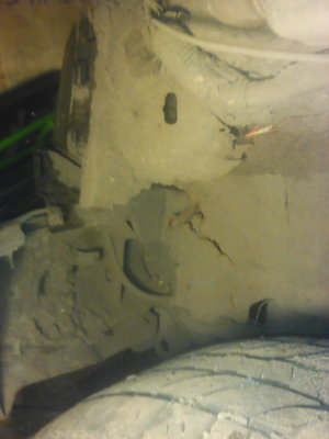

Сообщение Alex80 »

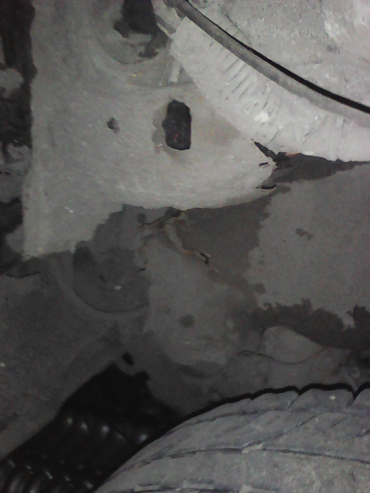

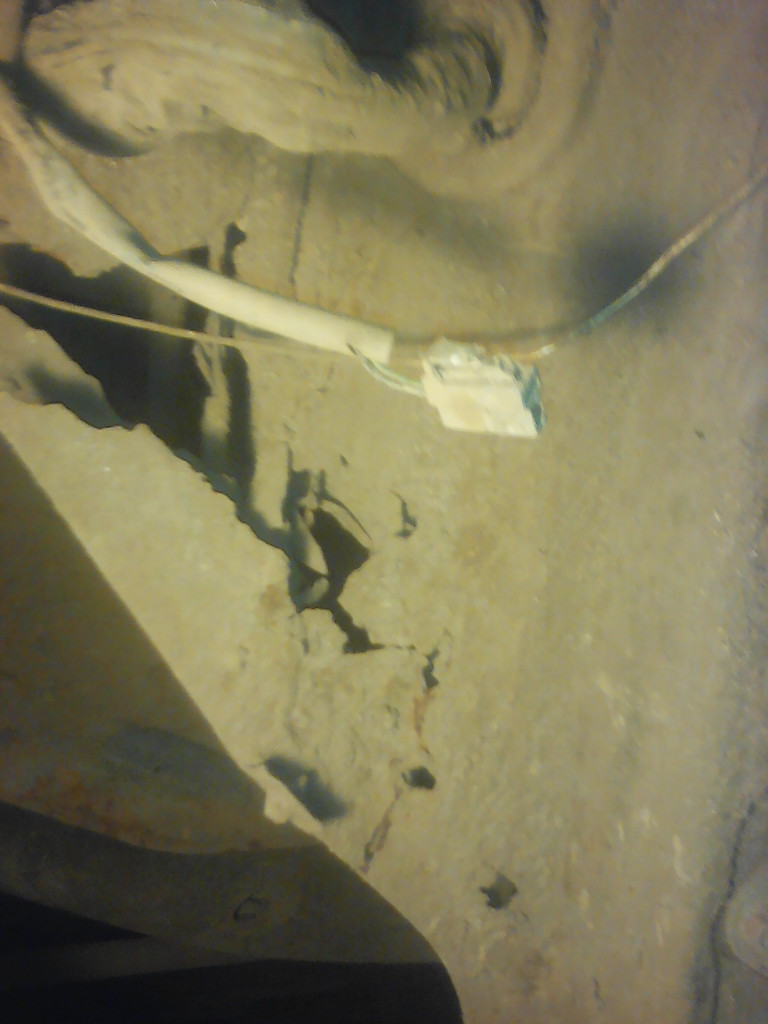

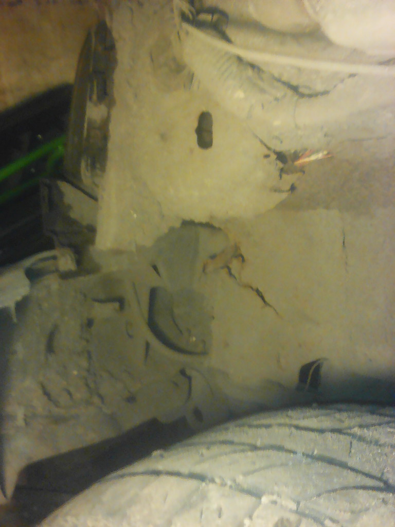

арка колес перед )
Владимир Михайлович
Сообщения: 6287
Откуда: Питер
Благодарил (а): 69 раз
Поблагодарили: 179 раз
Re: Сварка или замена кузова?
Ерунда все. Смело в бой, сделаешь и будешь кататься.
Alessandro
Сообщения: 3805
Двигатель:: 4G54
Мой автомобиль(и):: Pajero ll
Поблагодарили: 25 раз
Сообщение Alessandro »
старое режем, новое варим. вперёёёёд... :)
sas788
Сообщения: 883
Зарегистрирован: 28 сен 2012, 23:56
Двигатель:: 6G72 бензин
Мой автомобиль(и):: PAJERO II W43
Откуда: СКФО
Благодарил (а): 20 раз
Поблагодарили: 14 раз
Сообщение sas788 »
Alex80 писал(а):вот так под ногами водителя,другая сторона более менее нормальная)
Поэтому дверь и провисла. Сгнила опора кузова. Я бы начил варил на раме. Рама хоть какой не какой а кондуктор. А уже после снял бы кузов.
