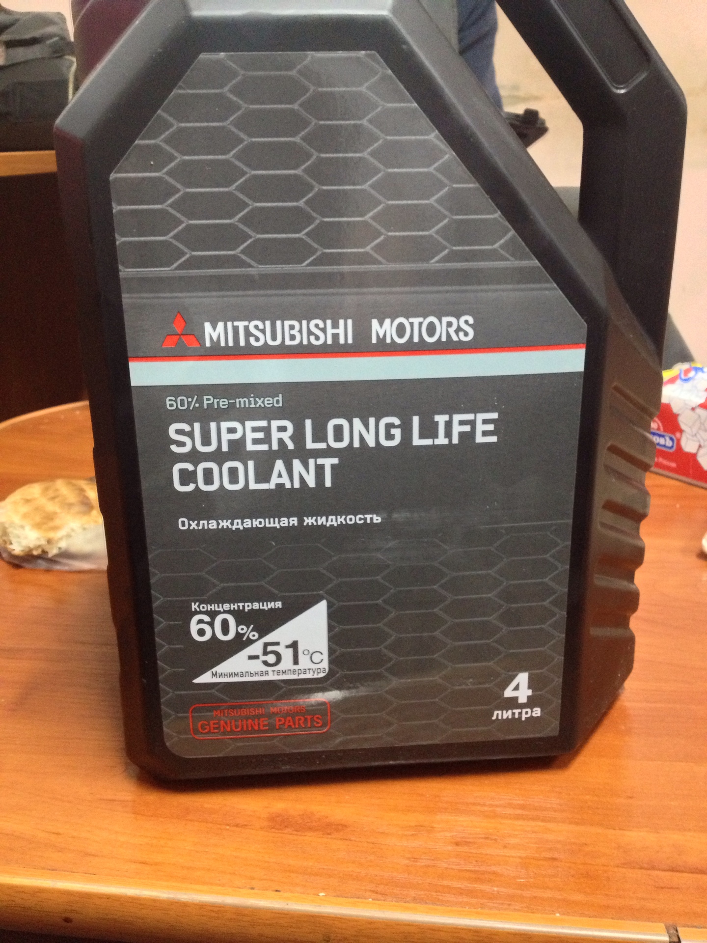

Короче решил сам не париться. Заменяют станком.
Предлагают лить это (официальная жижа):
написано что нельзя в алюмишки после 2011 года, хота дилер божится, что льют, а это здесь обсуждалось.
цена вопроса по 300 руб. за литер, вот репу чешу......

Сейчас залит - Mobil™ Antifreeze Extra. G11
машина 2012 г.в.,
или лучше Mobil™ Antifreeze Advanced - G12 - http://www.mobil.com.ru/Russia-Russian- ... anced.aspx
"Помогает предотвратить замерзание охлаждающей жидкости зимой и перегрев двигателя летом.
Использование в составе антифриза органических кислот (Organic Acid Technology OAT) обеспечивает прекрасную защиту алюминиевых деталей двигателей.
Защита в течение пяти лет.

да собственно мне достаточно, что есть Mobil Antifreeze Extra в наличии.a.l.i. писал(а): Подробней о замене и антифризе можно прочитать в моем бортовом журнале перейдя по ссылке внизу, думаю многим будет очень полезный мой рассказ о замене антифриза.
https://www.drive2.ru/l/6798340/
возможно все европейские антифризы сине-зелёного цвета делаются из одного и того же концентрата от басф )) но на мобиловском хоть честно об этом сказано.
а за сцылочку на рассказик - благодарствую.

Есть очень много на основе карбоксилатов , которые можно смело использовать и они есть в продаже без проблем , в свое время я очень плотно изучал замену и щитаю что лучше при возможности залить лучшее :Сергей_нск писал(а):да собственно мне достаточно, что есть Mobil Antifreeze Extra в наличии.a.l.i. писал(а): Подробней о замене и антифризе можно прочитать в моем бортовом журнале перейдя по ссылке внизу, думаю многим будет очень полезный мой рассказ о замене антифриза.
https://www.drive2.ru/l/6798340/.
Можно и такие что я привел ниже, все они на основе каброксилатов, тоисть G12 (G12+) :
Антифриз-концентрат Comma (BASF Glysantin G30) Xstream G30 Antifreeze & Coolant Concentrate donetsk.prom.ua/p822493-a…rasnyj.html?no_redirect=1
Концентрат Castrol RadiCool SF -80°c oiler.com.ua/antifreeze/castrol/1457.html
(может я об этом и упоминал)
Концентрат Liqui Moly KFS 2001 G12 concentrate -80°C oiler.com.ua/antifreeze/liqui_moly/1599.html
A.L.I. Киев,Паджеро Спорт 2.5TD, 4D56.

да, хватает всяких тут.a.l.i. писал(а):... Есть очень много на основе карбоксилатов , которые можно смело использовать и они есть в продаже без проблем , в свое время я очень плотно изучал замену и щитаю что лучше при возможности залить лучшее :
ценовая категория одна, 2,5 руб за 8-9 литров. эт если брендовые смотреть типа мобила, кастрола, ликвимоли.
"оригинальный" митцу - из оригинальности только упаковка и цена в 2-3 раза выше.
те же масла в движку - ENEOS корейский льют в свои канистры. А ценник за оригинальность лупят космический )
