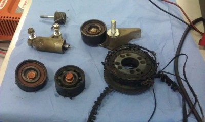

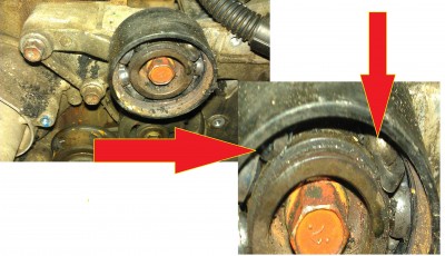

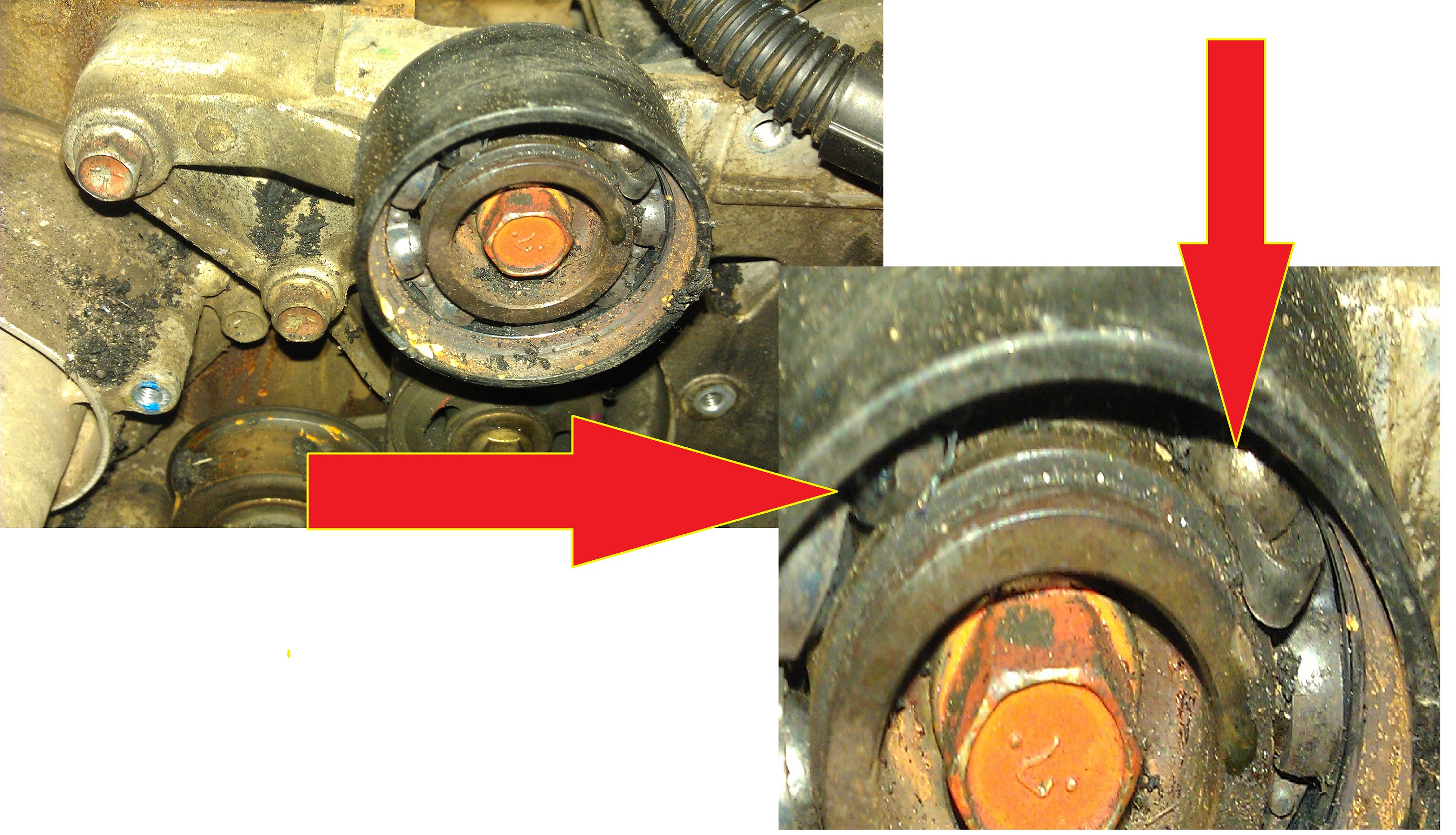

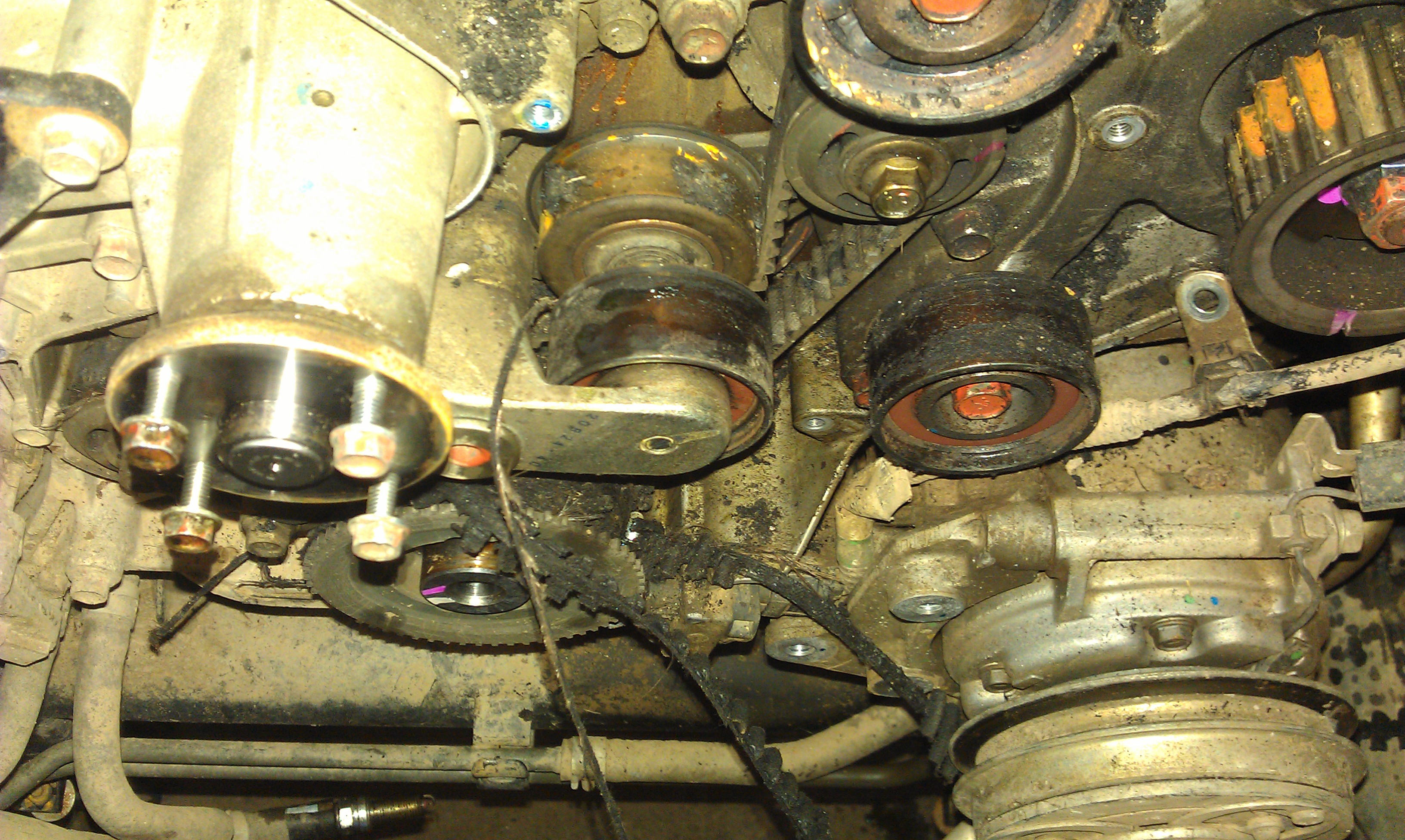

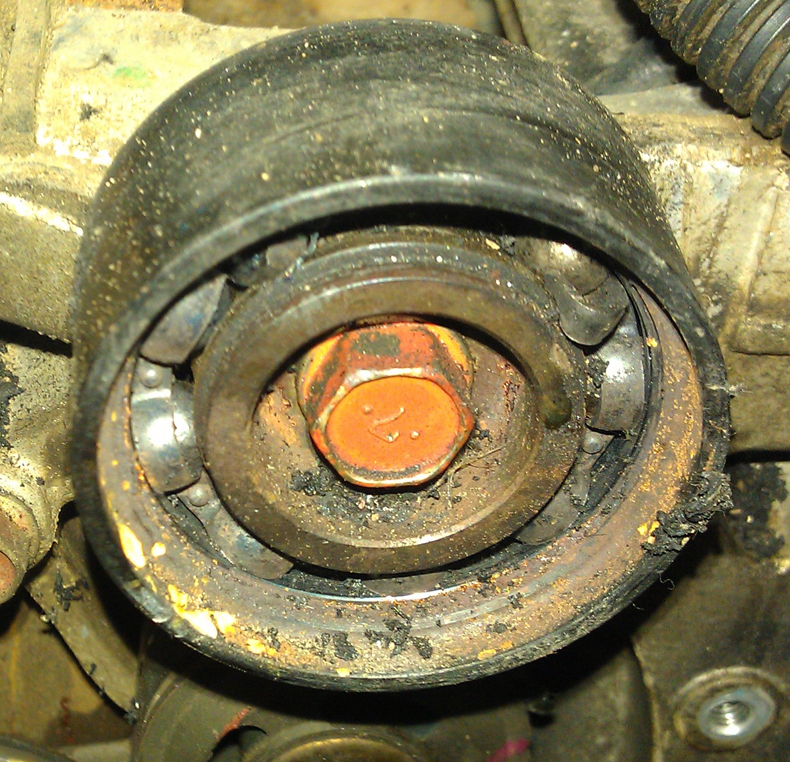

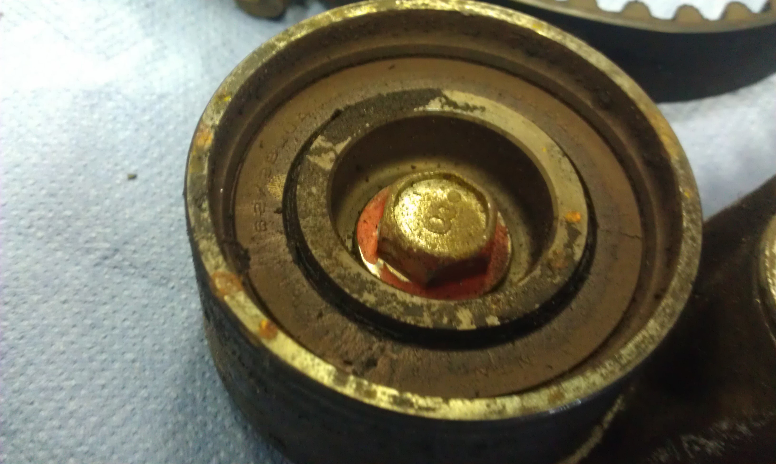

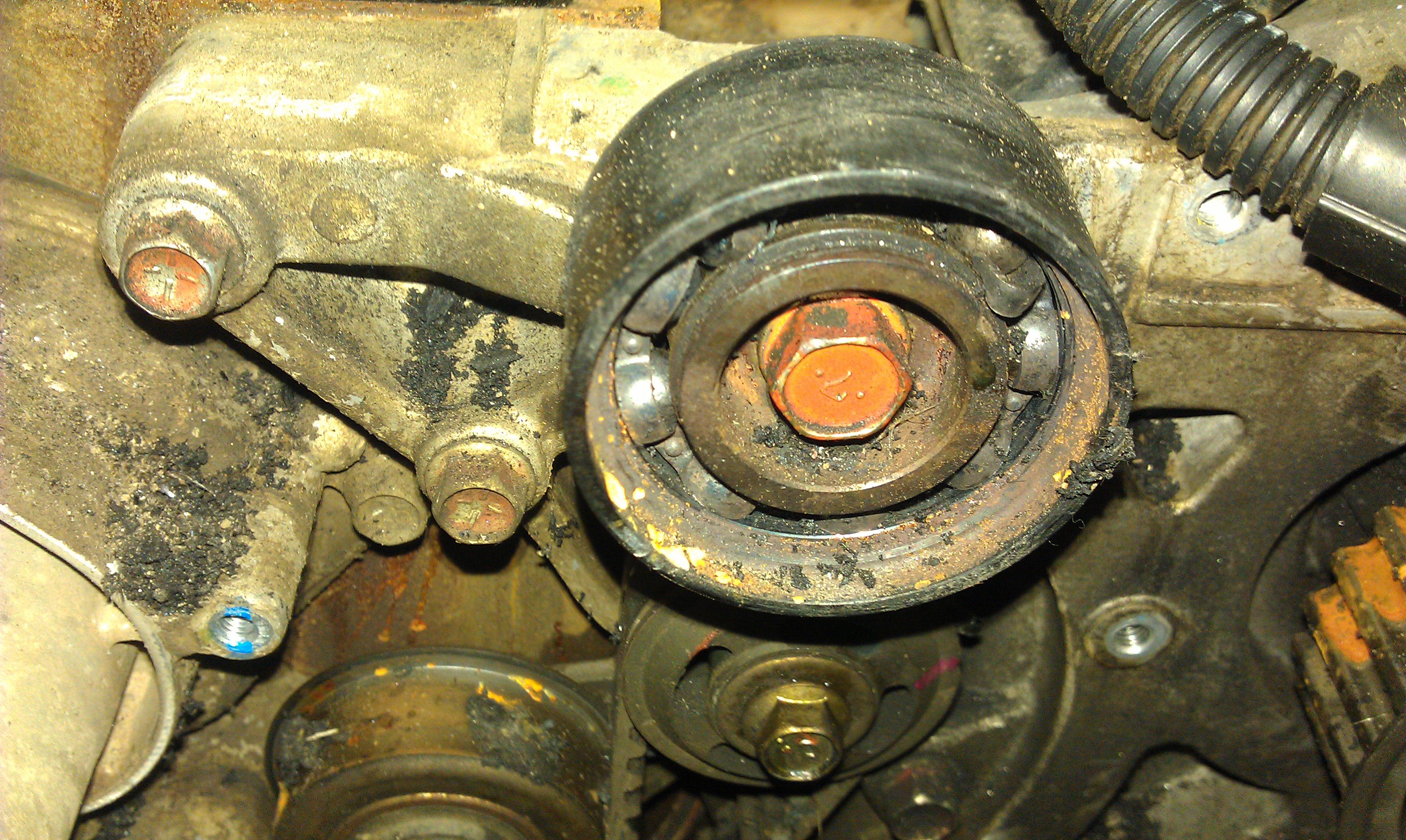

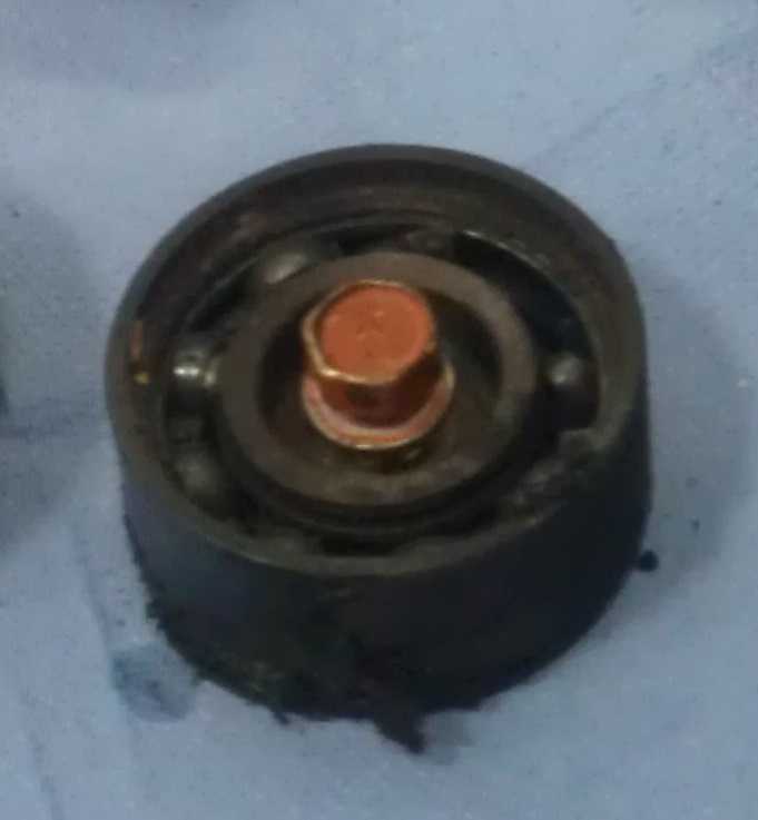

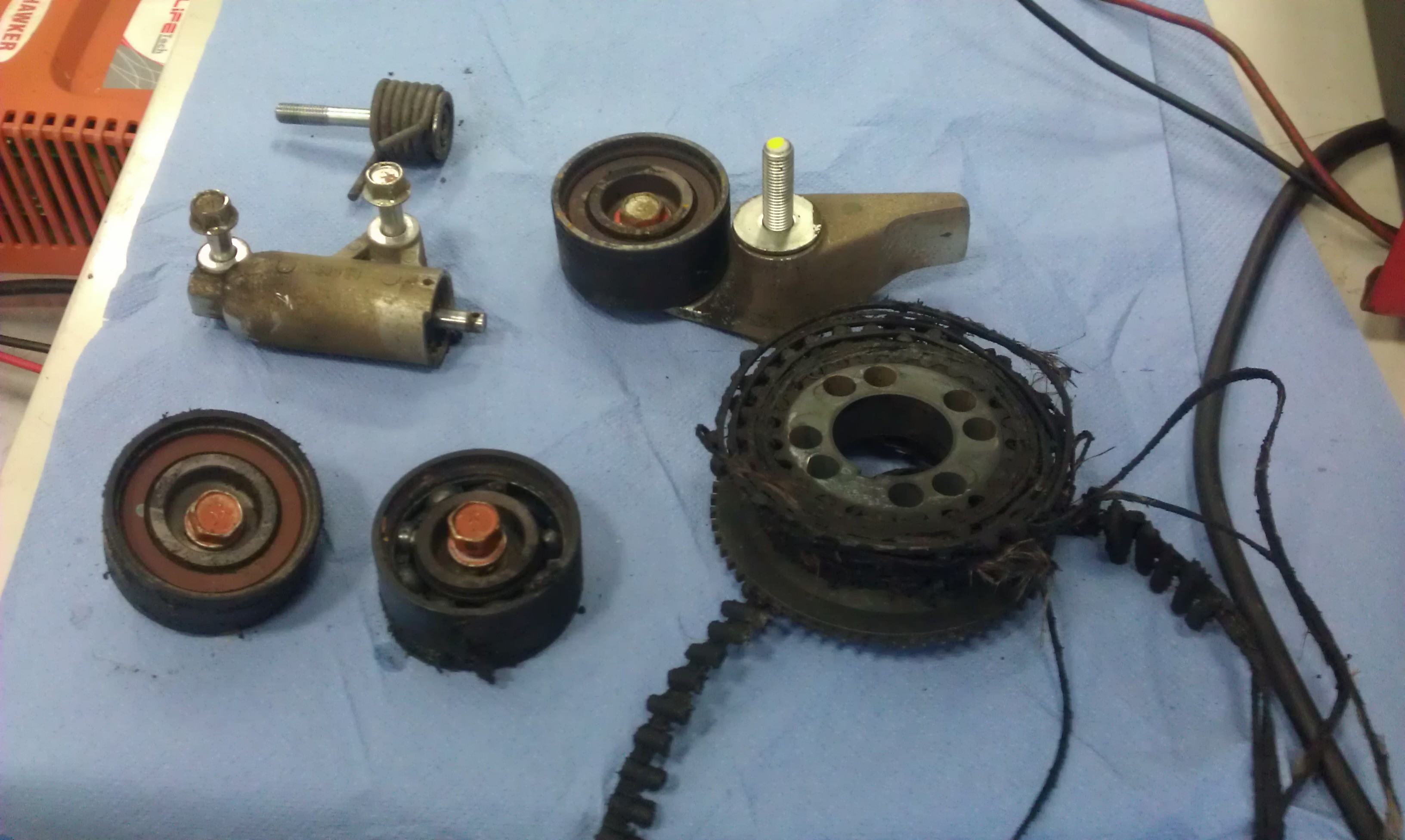

Некогда было писать, но сейчас восполняю пробел.
На прошлой неделе был проведён "забор проб". Эксперт ничего такой дядька (наверное грамотный) лишнего не говорил. Но похоже повёлся на дебильную версию с нарушением правил эксплуатации.
Сильно фоткал раму, мосты, радиаторы и тд.
По сути вопроса сказал что подшипник может заклинить в двух случаях (всегда считал что больше)
Это когда смазку не заложили на заводе, или её вымыло водой. (После этих слов сразу вспомнился разговор с каким то "спецом" по телефону)
На что я ему сказал чтоб он обязательно потрудился данный довод обосновать если он конечно будет иметь место. Так как все остальные ролики не вымыло, а этот самый верхний в грядке вымыло так аж сгорел.
Для обоснования этого ему придёться доказать что машина работала под водой на крыше.
Короче всё больше убеждаюсь что нет у диллера нормальных спецов.
Да ещё самое главное.
Кто может набросать черновик притензии по поводу того как эти дебилы относятся к чужим вещам в процессе ремонта.

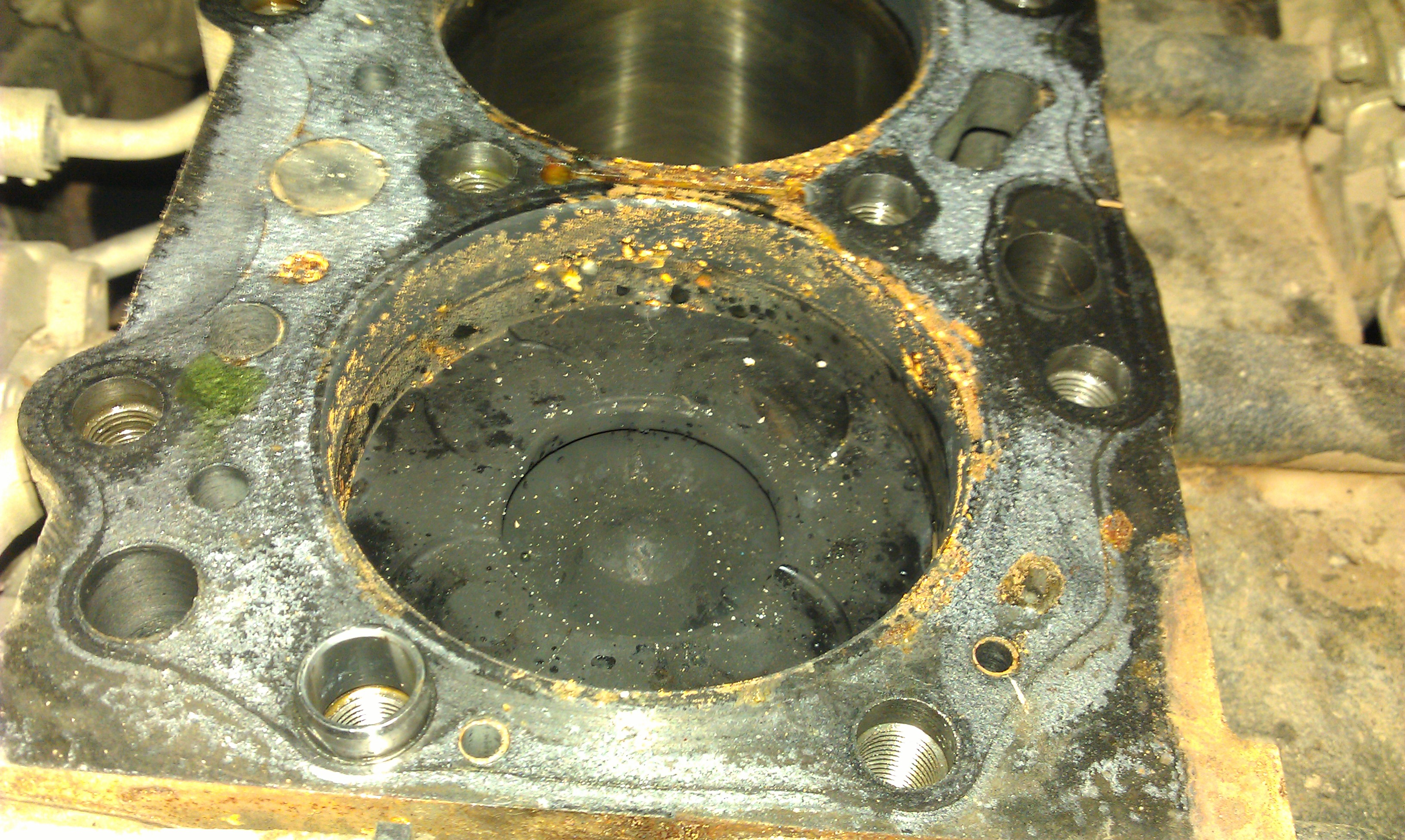

По поводу ржавчины на блоке.
Хочу в головной офис в Японию накатать. Чтоб им кожу покачали.
А на ум что то никак не идёт. Нет креатива. На язык (не японский
) переведу
Фотки прилогаю
Фотки прилогаю

Re: Очень странная ситуация, прошу совета.
Эт не эксперт;-) это курьер с фотиком. Подшипник защищеный сальниками и вымылась смазка, забавно.

Страшилки прям... Я в салоне Спорта смотрел, у него рама под бампером уже ржой покрывалась... Так что может зайти в салон, посмотреть и эксперта пригласить туда же?
Подымите мне веки! Этот подшипник открытый? Они, что запихали открытый подшипник под пластиковые кожухи?
Если он был (до аварийного останова) закрытый, то простите ..где там смазка?
Справочник SKF по техническому обслуживанию подшипников качения.
Стр.18
Цитата:
Подавляющее большинство подшипников «переживает» машину, в которой установлены.
Только малая часть подшипников выходит из строя в следствии:
Усталости
Плохого смазывания
Загрязнений
Неправильного монтажа
Неправильного обращения
Стр.18
Усталости
Плохого смазывания
Загрязнений
Ипатьтулюсю! Это банальное разрушение сепаратора! Это водила автомобиля виновен, что разрушился сепаратор подшипника?
Считаю, что разрушение подшипника, с последующим аварийным выходом из строя дизельного двигателя произошло по причине разрушения элементов сепаратора. Не исключаю, что первопричина Некачественная фиксация соединения пластин сепаратора и попадание их под шарики!
Дефект подшипника чистой воды!
Если подшипник работает на сухую……он выгорит и на металле будет характерная окалина и окраска!
Смотрим на внутренние кольцо подшипника! Где там окалина, где разводы воронения?
Если забитый грязью подшипник крутить дальше он будет ВЫТЬ диким воем и нагреваться!
Он будет дымить и смердеть! И это будет заметно! Это будет ПОСТЕПЕННЫМ ОТКАЗОМ!
У тебя все симптомы ВНЕЗАПНОГО ОТКАЗА!
Нагрейте, до красна, над газовой плитой любое кольцо подшипника и посмотрите на цвета!
При перегреве колец подшипника они трещат и лопаются.
Так шо шашку в руки и в капусту деятелей!
