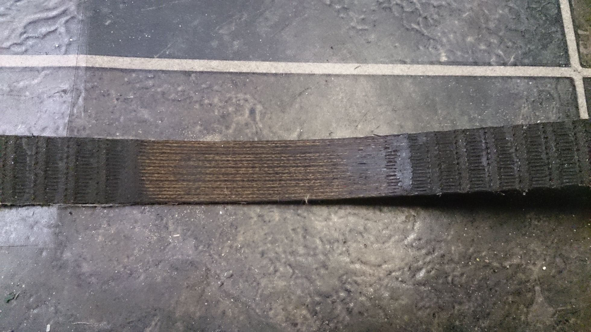

Пробег 80т. Все зубчики собрались в одном месте под шестеренкой. ГРМ целый.

Эту фотку надо в FAQ по регламентным работам поместить.Mihaprioz писал(а):Пробег 80т. Все зубчики собрались в одном месте под шестеренкой. ГРМ целый.

Этот вопрос скорее к модерам))MAVR64 писал(а):Эту фотку надо в FAQ по регламентным работам поместить.Mihaprioz писал(а):Пробег 80т. Все зубчики собрались в одном месте под шестеренкой. ГРМ целый.

Когда ремень уже "облизанный" чувствуется только на ходу.Mihaprioz писал(а):4 человека (паджерововода) слушали, поставили 4!!!!! одинаковых рядом и разницы на холостых вААще нет.Ю.В. писал(а):Не поверюВибрация на холостых и свист, закладывающий уши...

В моем случае ощущал только на холостых......sn1 писал(а):Когда ремень уже "облизанный" чувствуется только на ходу.

Аналогично. А на ходу - свист.Армеец писал(а):В моем случае ощущал только на холостых......sn1 писал(а):Когда ремень уже "облизанный" чувствуется только на ходу.

Ну так значит не до конца облизан. У меня было и на холостых и на ходу. Не заметить не возможно. Видимо кто-то забивает и со временем привыкают к лишней вибрации, а когда ремень "облизывает" то ощущения такие же как без него.Армеец писал(а):В моем случае ощущал только на холостых......sn1 писал(а):Когда ремень уже "облизанный" чувствуется только на ходу.

Блин...я даже фото ремня выкладывал...- там полностью лысый он был.
