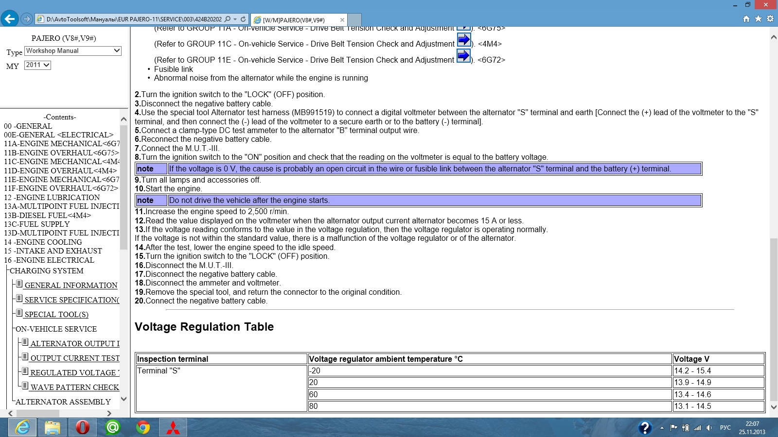

megranny писал(а):Дык вилка-то боле 1В,но вот хочется,чтобы ближе к верхнему показателю было :mrgreen:
Судя по мануалу это "не вилка", а штатное поведение.
