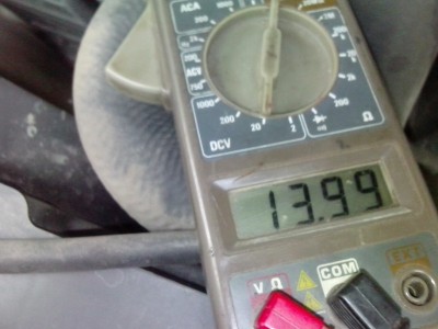

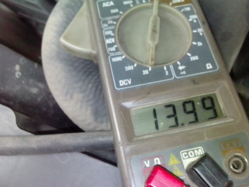

У меня стабильно выкипают. Равномерно по банкам. Последний раз осенью влил литра три дистиллята. Всегда так было каждый год весной и осенью все три года с момента покупки. Напряжение бортовой сети в норме. Но заметил что зимой в морозы из-за температурного регулятора держится повышенной напряжение. Может быть и 15 вольт и даже немного выше.
Летом 14.2 стабильно и даже ниже.

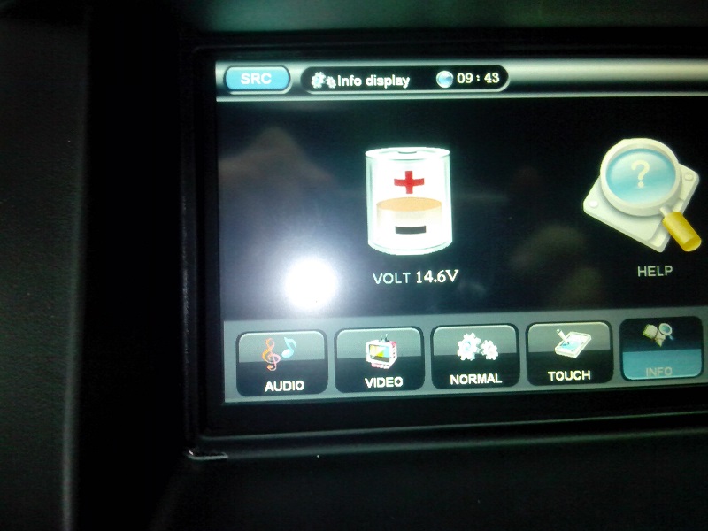

Я на гарантии максимум 2 раза у ОД бываю в 15 и 30т.км,ни кто мне туда ни чего не заливает,так как лично присутствую у машины.По поводу зарядки,да дествительно зимой зарядка выше,понятно почему.У меня ГУ показывает после пуска зимой до 15.1В,сигналка 14.5В,вольтметр 14.4В.Вобще голова китайская на 0.6В завышает.Вот две фотки,с сигналки фото не нашёл,но там 14.0В было,замер на ХХ после продолжительной поездки,месяц октябрь.
