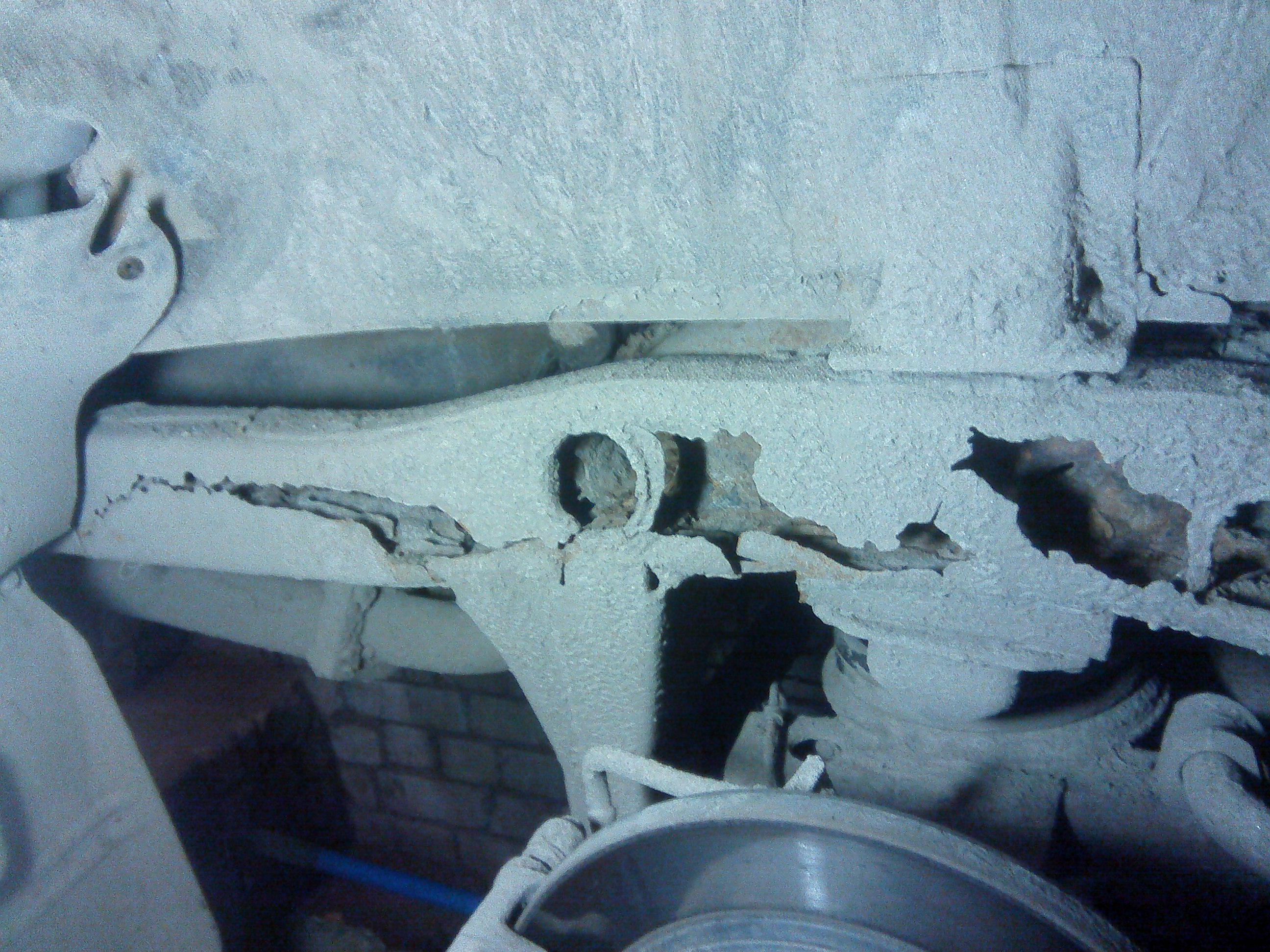

GeWork писал(а):Читаю, и страшно становится... Выхожу на свою смотреть, а там краска японская на раме... ВЫ ГДЕ ЕЗДИЙТЕ? СКАЖИТЕ, я туда не поеду)))
Ой, ничего не говорите... Такой гадостью поливают дороги, что металл на раме растворяется как масло. Года три назад ставил на учет, номер читался, а теперь вот посмотрите.
и ЭТО ездит? :=-O:
RED HANTER
Сообщения: 2802
Двигатель:: 4М40, 6G72, 6G74
Откуда: Нижний Новгород
Благодарил (а): 454 раза
Поблагодарили: 169 раз
Re: Куда деть автомобиль?!
Сообщение RED HANTER »
Вот она. ЖЕСТЬ!

RED HANTER писал(а):Вот она. ЖЕСТЬ!
по секрету..у Мамонта тоже самое,и оно ездит.. правда колеса за крылья задевают.
Петрович не дрейфь .. вчера за раму разговаривал,узнаю от какой модели свистну

Оно и будет ездить подтверждая мысль, что рама - никчемная деталь из туманного прошлого. А вот если бы в таком виде был кузов (не его декоративные элементы, а элементы жесткости кузова), то даже с новой рамой оно уже не ездило бы.
:) Где-то я уже такое видел :*SCRATCH*: .....ах,да-коротыш мой....млин,страшно вспомнить ::-D:.Делается и такое,трудоёмко,но возможно.
Куда оно поедет, мост без машины уедет!
Не уедет)))Для этого кронштейны "клюшек" должны сгнить на раме,но там обычно рама живая остаётся)))У нас ездит такой коротыш-рама и кузов как дуршлаг :) ,и по всем правилам он давно должен разложиться,но :=-O: пока что ездит....вот живучая машина Паджеро!!!

витал71 писал(а):и ЭТО ездит? :=-O:
подобное на текун ездило ::-[: кузов был не лучше, я когда его увидел без обшивки не смог понять как вся эта конструкция не развалилась.

Я как почувствовал, что зад кузова ходит влево вправо, машину поставил на неделю, а ездить то надо. Закрепил пока мост с двух сторон тросами, чтобы зад кузова не ходит влево вправо на поворотах. Езжу пока, так недалеко и осторожно. Вот, думаю, где я такую гадость хватанул? В прошлую зиму ездил в Киев, туда ехал был плюс, на дороге каша. Приехал, машина стояла две недели, так же был плюс. Обратно тоже была каша. Надо было сразу после дороги машину на мойку, да снизу всю эту дорожную гадость вымывать. Вот теперь наука.

AntonR писал(а):Я как почувствовал, что зад кузова ходит влево вправо, машину поставил на неделю, а ездить то надо. Закрепил пока мост с двух сторон тросами, чтобы зад кузова не ходит влево вправо на поворотах. Езжу пока, так недалеко и осторожно. Вот, думаю, где я такую гадость хватанул? В прошлую зиму ездил в Киев, туда ехал был плюс, на дороге каша. Приехал, машина стояла две недели, так же был плюс. Обратно тоже была каша. Надо было сразу после дороги машину на мойку, да снизу всю эту дорожную гадость вымывать. Вот теперь наука.
Улыбнул рассказ. Не увидел бы Задорнов, а то ведь "сплагиатит" ::-D:
А серьёзно, в чем же дело?

Да дело в том что от рамы идет выступ вниз, к которому крепится поперечная тяга на мост, так вот этот выступ потерял жесткость и кузов стало раскачивать на поворотах. Варить надо срочно, но сначала выцарапать разрешение от гибдд. К местному эксперту подъехал, он говорит что законы изменились, вклейки (бн) теперь не делают. Чета я в сомнениях.

А что, номер уже не читается?

Да, номер не читается.

Так все равно, не на свалку же машину... Варить придется.

Да согласен что не на свалку, просто хочется сделать так чтоб можно было бы и продать(обменять) машинку то. Чета хочется бусик в последня время.
