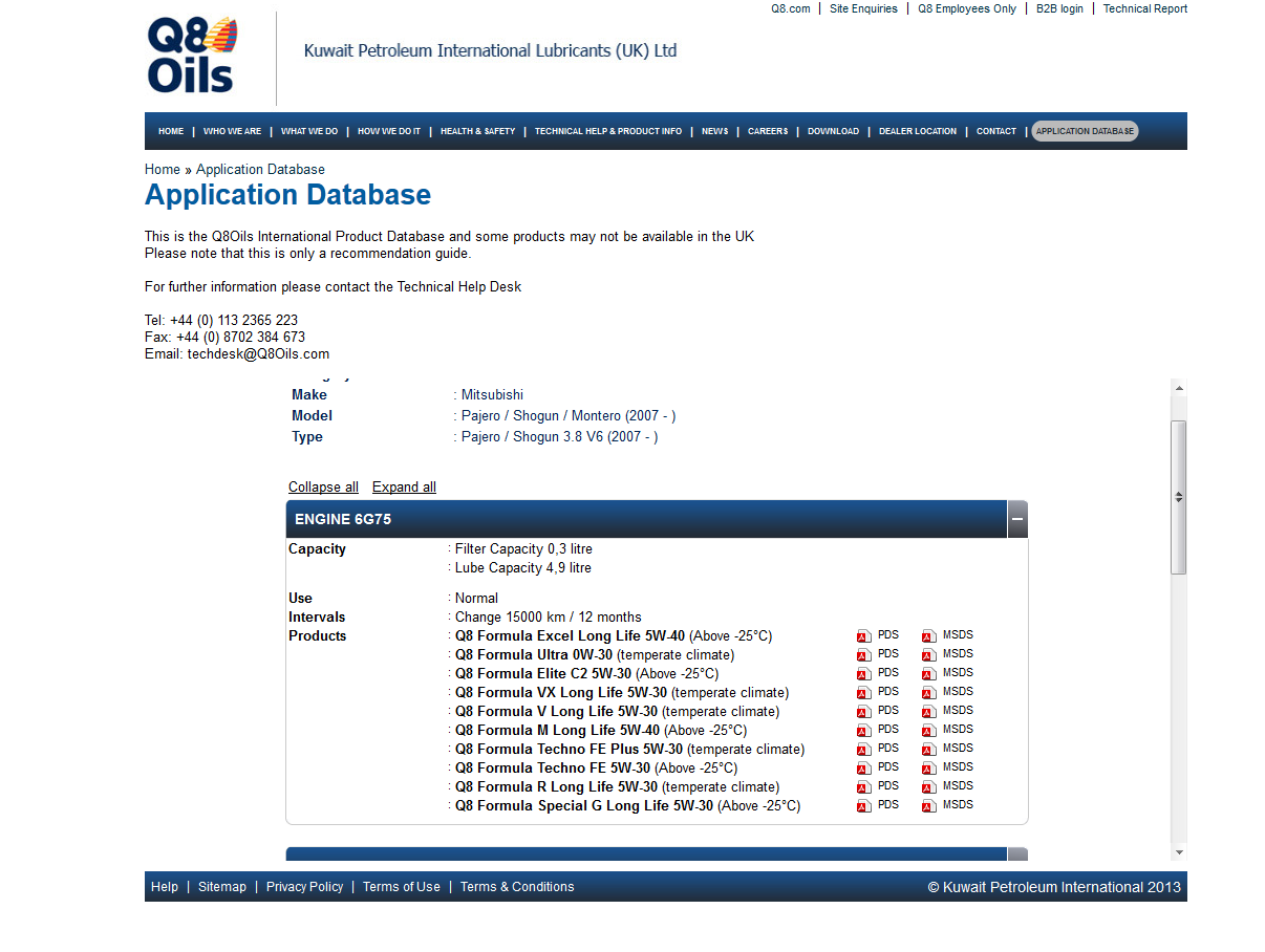

Не факт. Далековата Россия от Kuwait Petroleum International Lubricants))). Да и всяк это масло лучше, чем у наших, российских, добывающе- перерабатывающих монополий (Лукойл и т.п.).
Вот, что даёт официальный сайт по Вашему а/м http://www.q8oils.co.uk/applicationdatabase.aspx
