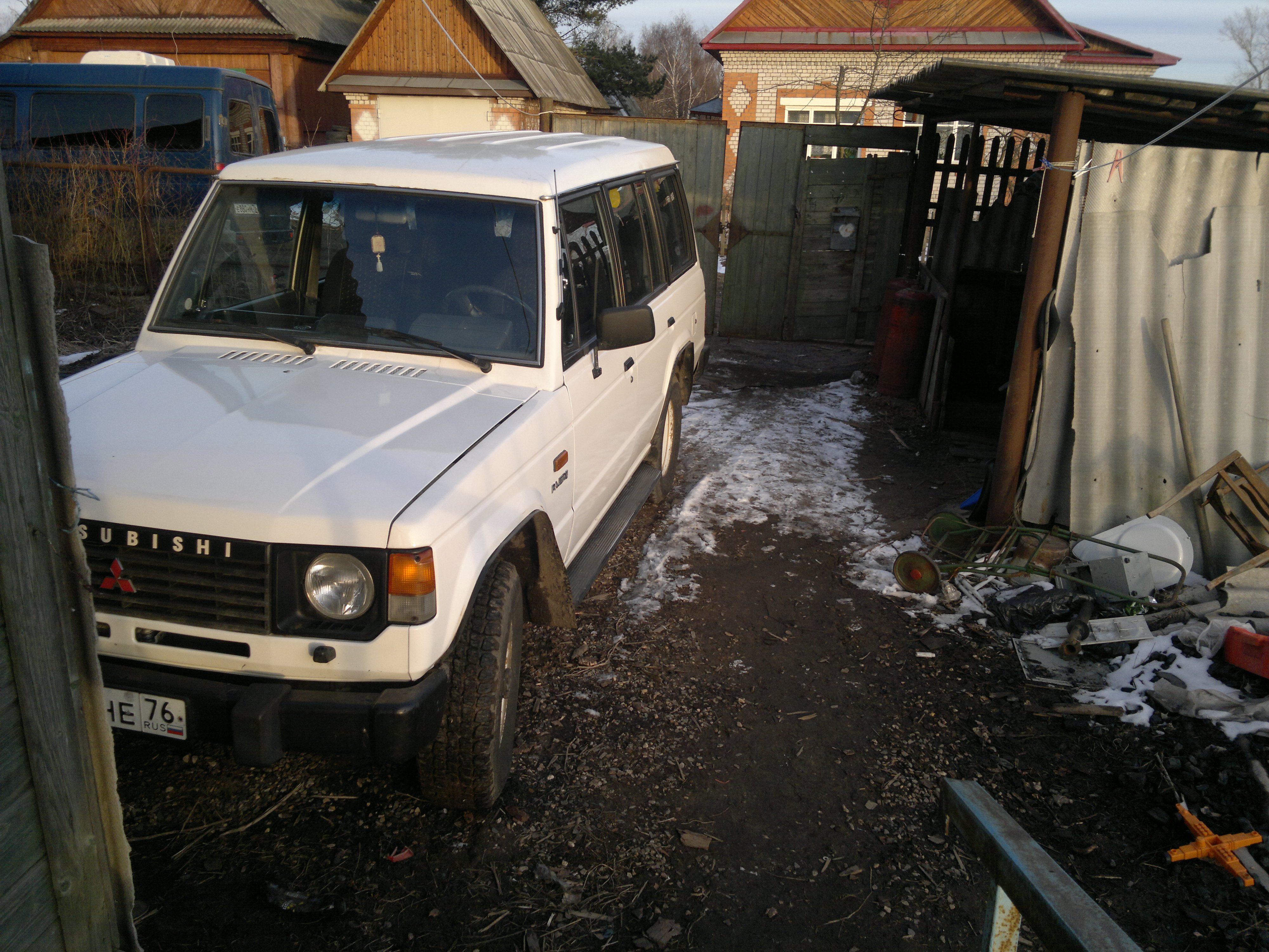

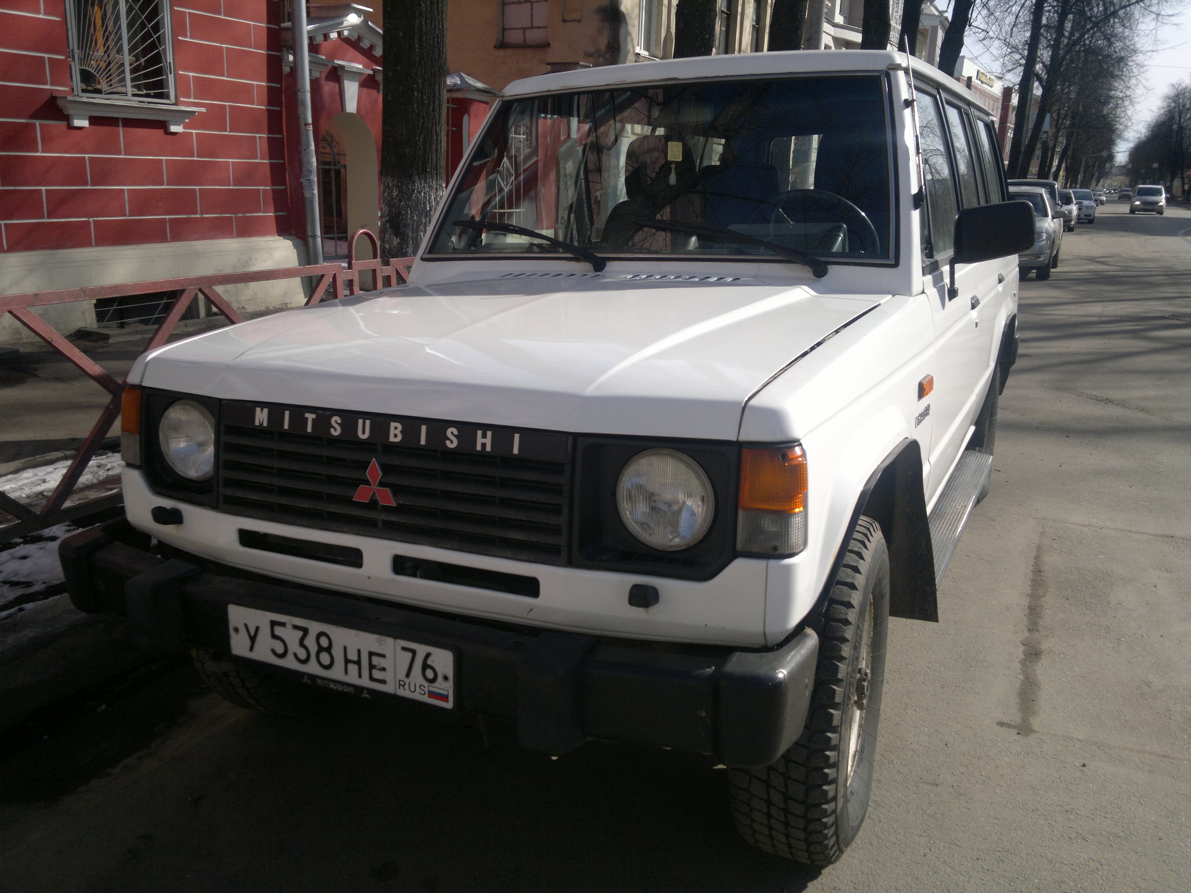

Re: Pajero I 88г.в., Европеец, АКПП, 4D56, 5D. Приобрел!!!
Наконец-то машина у меня. Пока по доверенности, но экспертиза гнилых номеров на раме уже в процессе.
Паджерик нравится безмерно! Класс! Такой корабль!

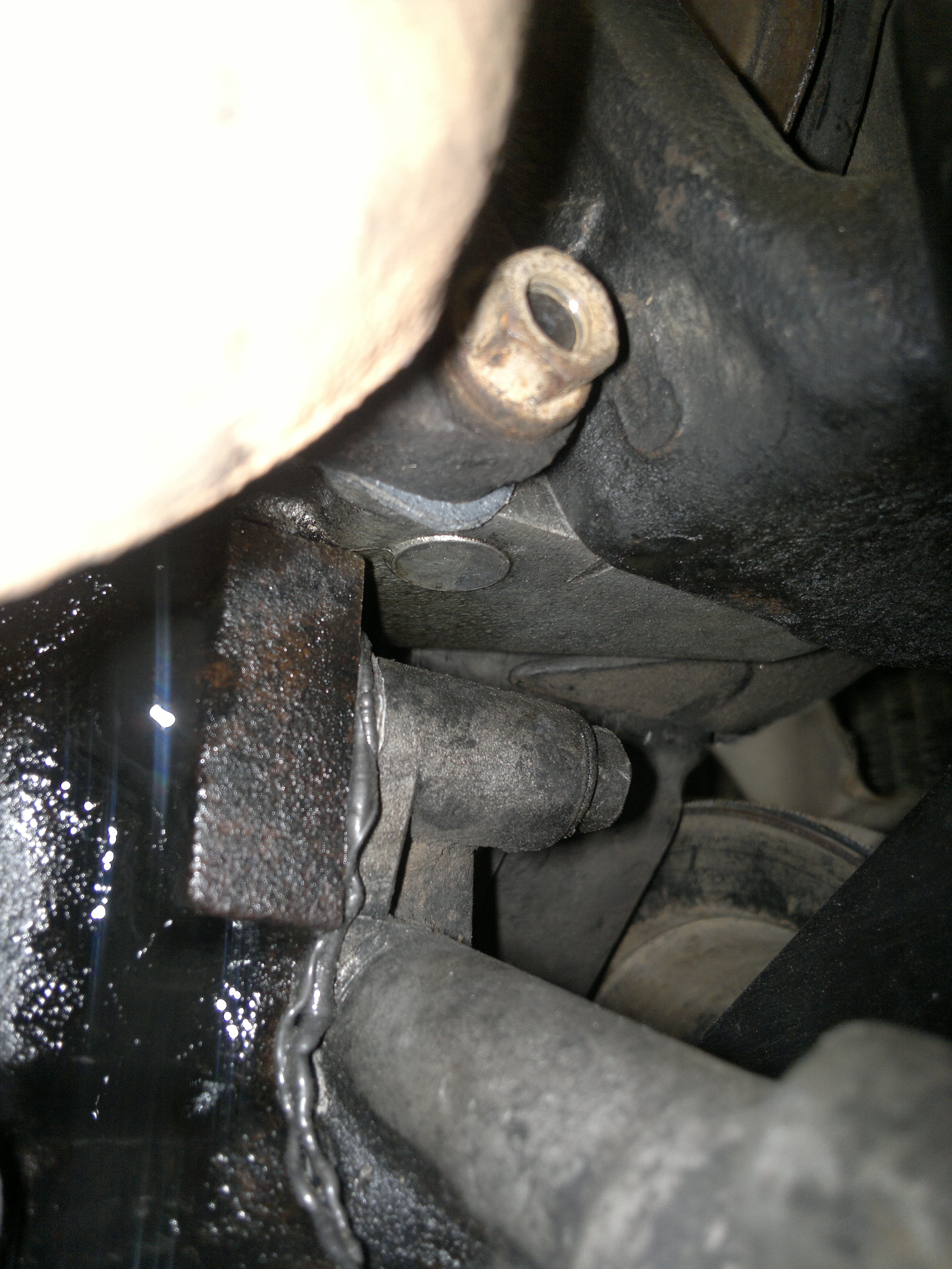

При первом пробеге в 70км лишился задних тормозов.
Магистрали на задний мост сгнили и лопнули.
Заглушил задние трубки пока.
Не работает показометр температуры двигателя - это неприятность.
Сам датчик похоже работает - меняет сопротивление от температуры.
Треснул шланг на совмещенный радиатор от коробки.
Вытекло с литр АТФ или больше. Шланг поменял, жидкость купил.
Сочится масло с сальника распредвала.
Подозреваю что слишком глубоко его запрессовали при сборке и герметика там не наблюдаю.
Буду менять попозжа.
Самая большая неприятность - пузырится прокладка ГБЦ наружу слева. Видно на торце торчащего кончика.
Купил динамоключ. Попробую подтянуть головку для начала пока совсем не пробило. Может обожмется.
Есть и еще всякие мелкие неприятности.
Двигатель работает как часы. Заводится с пол тыка. Не дымит.
Танчик радует меня очень!
Дальше продолжаю реставрацию своими силами.
В сервисе движок хорошо похоже собрали, но несколько неаккуратно...
Хочешь чтоб было хорошо - делай сам.
Дырки заделал. Жидкости долил.
Головку протянул по схеме моментом 118нм,
прогрел двигатель - не пузырит прокладка.
Была заметно прослаблена. Причем все винты одинаково.
Либо прослабло либо затянуто было моментом килограмм 9.
Езжу дальше.
Езжу дальше.

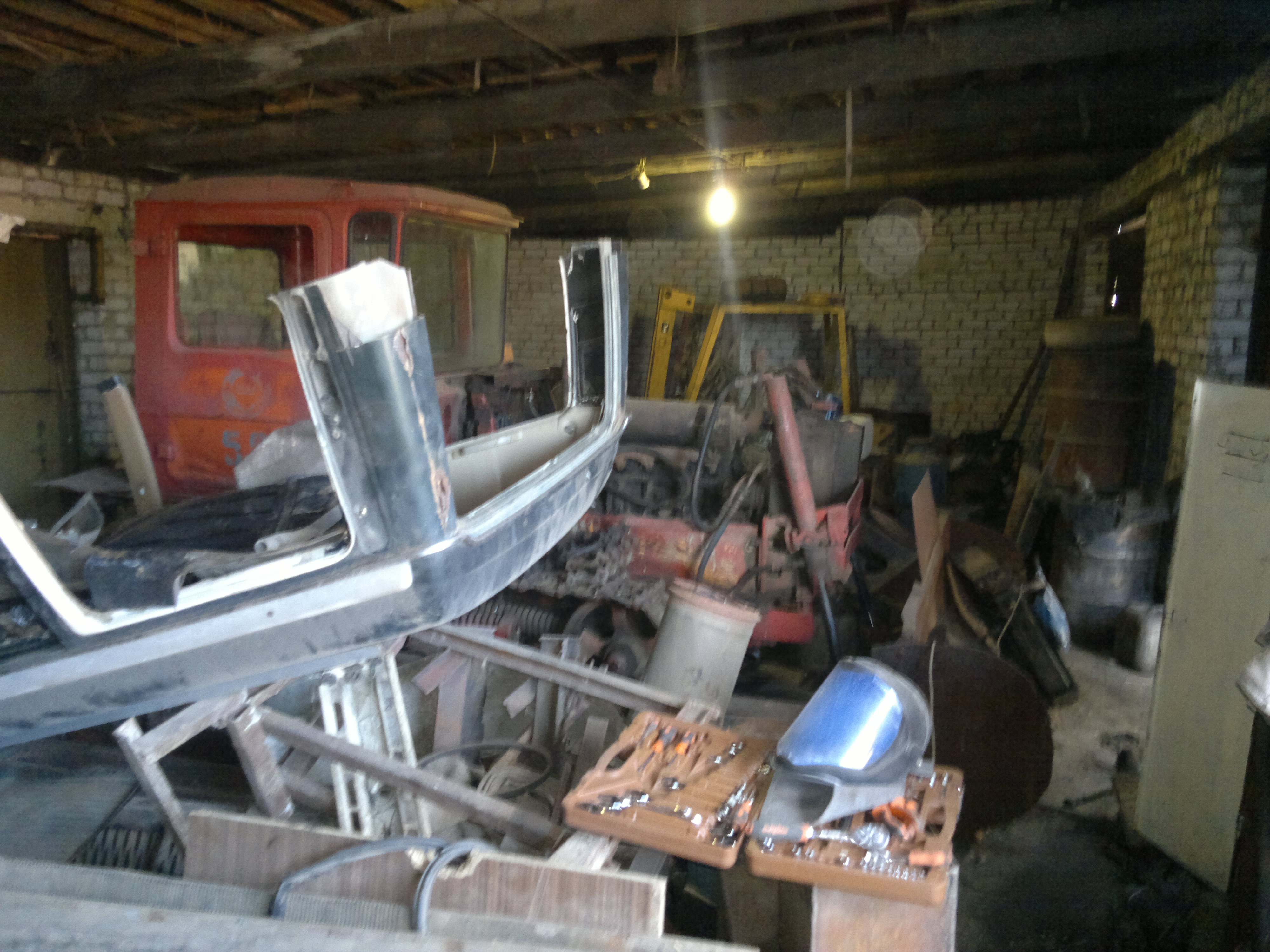

Re: Re: Pajero I 88г.в., Европеец, АКПП, 4D56, 5D. Приобрел!

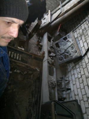

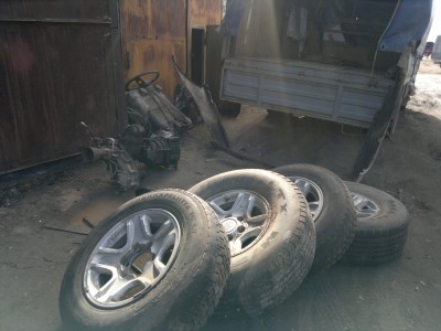

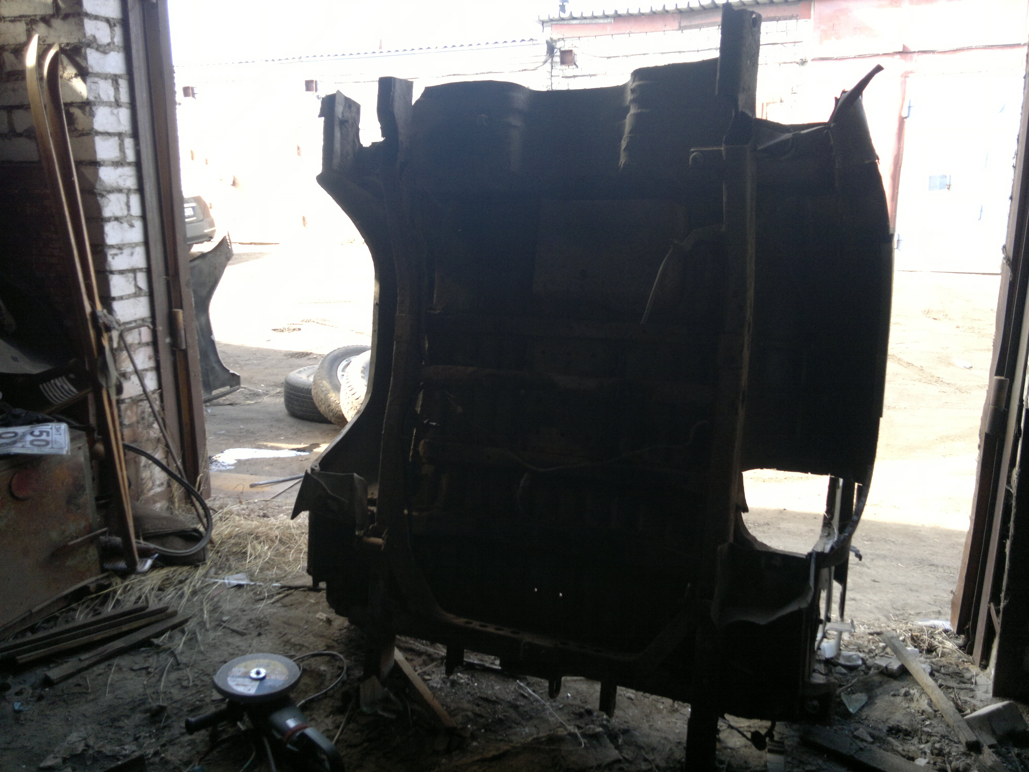

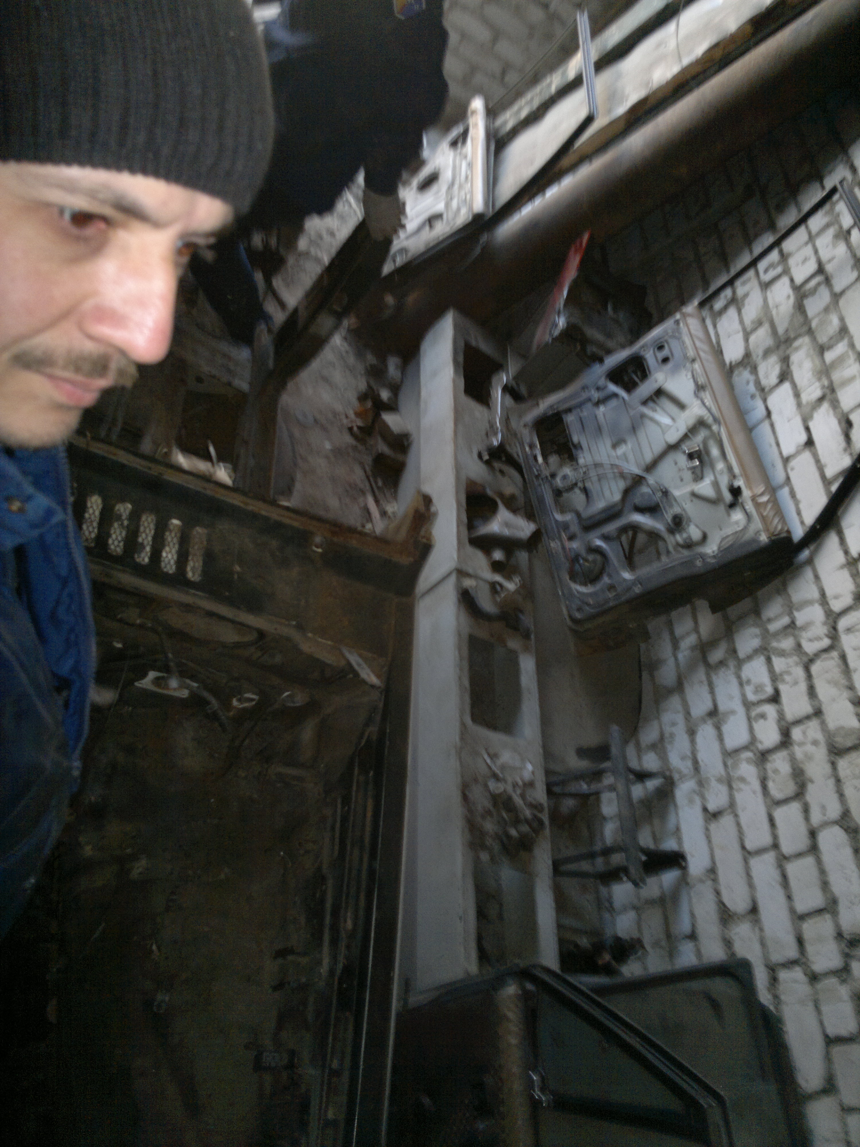

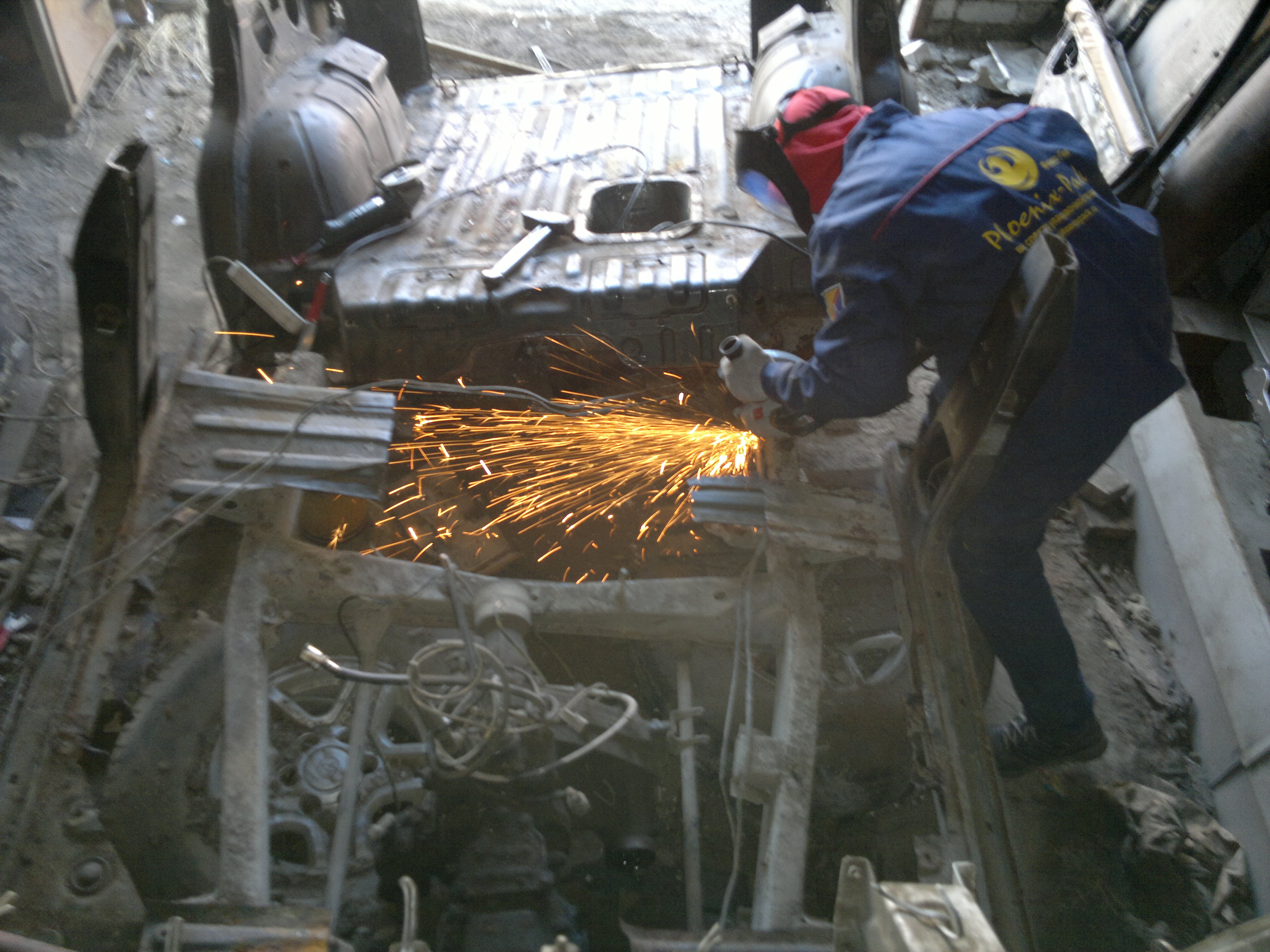

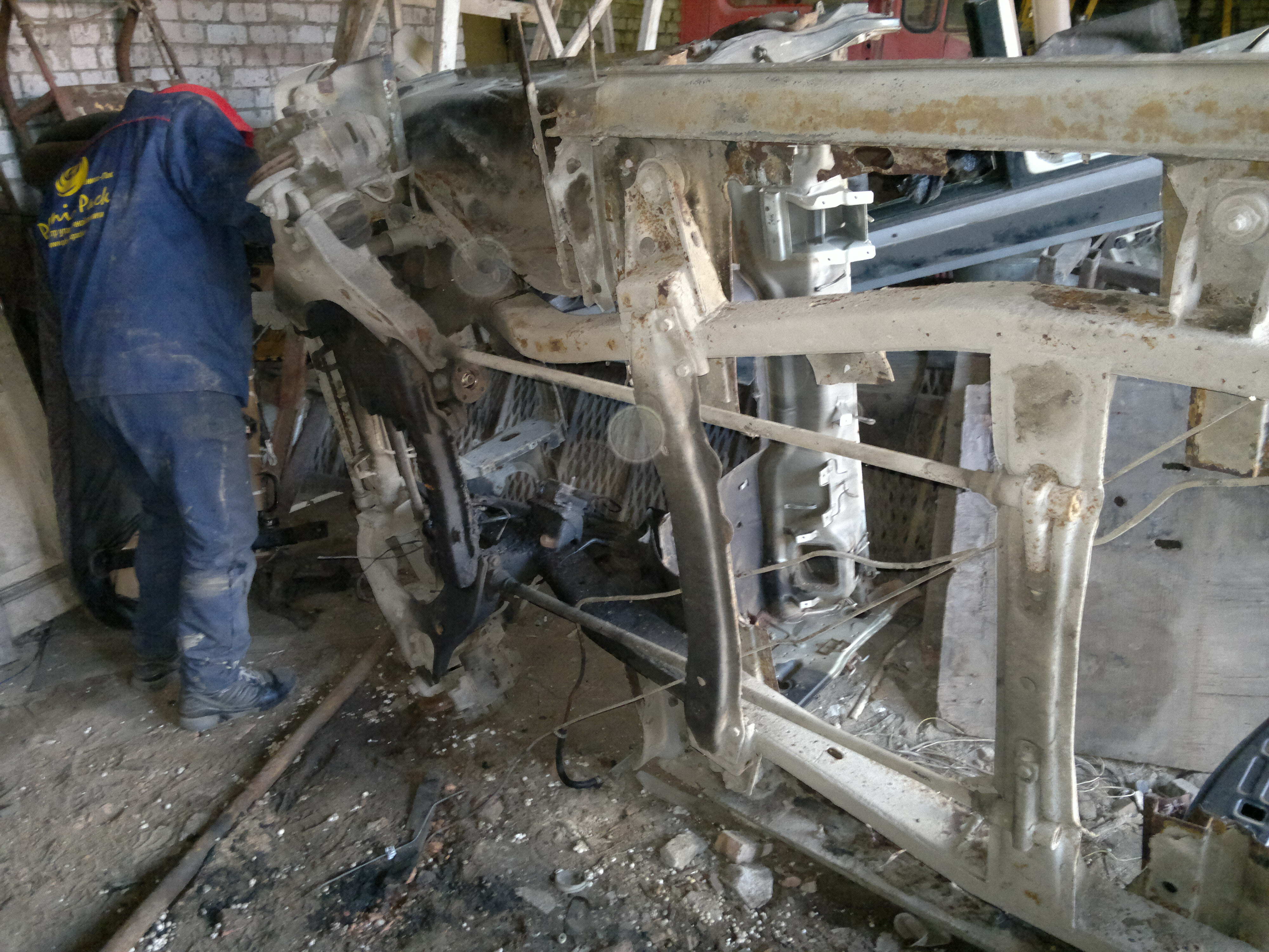

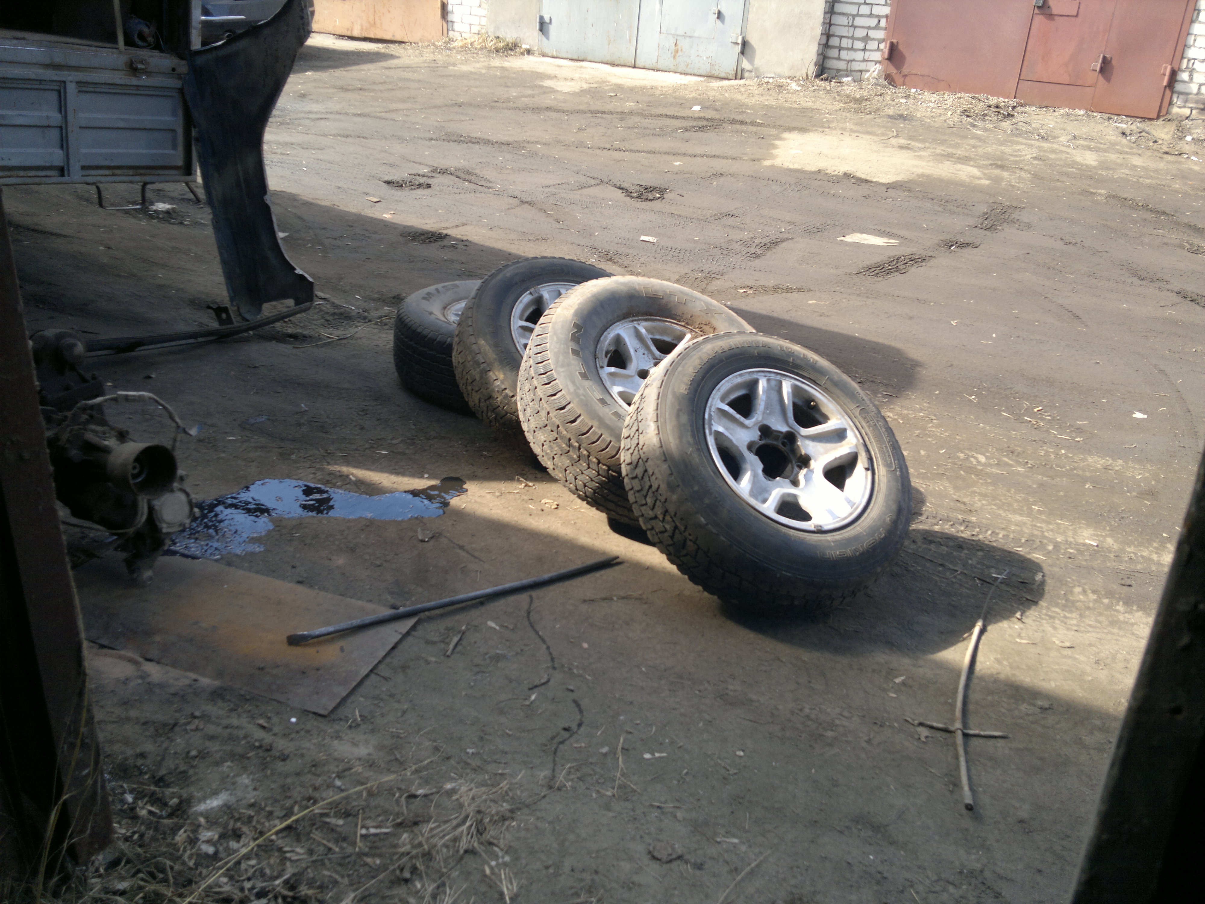

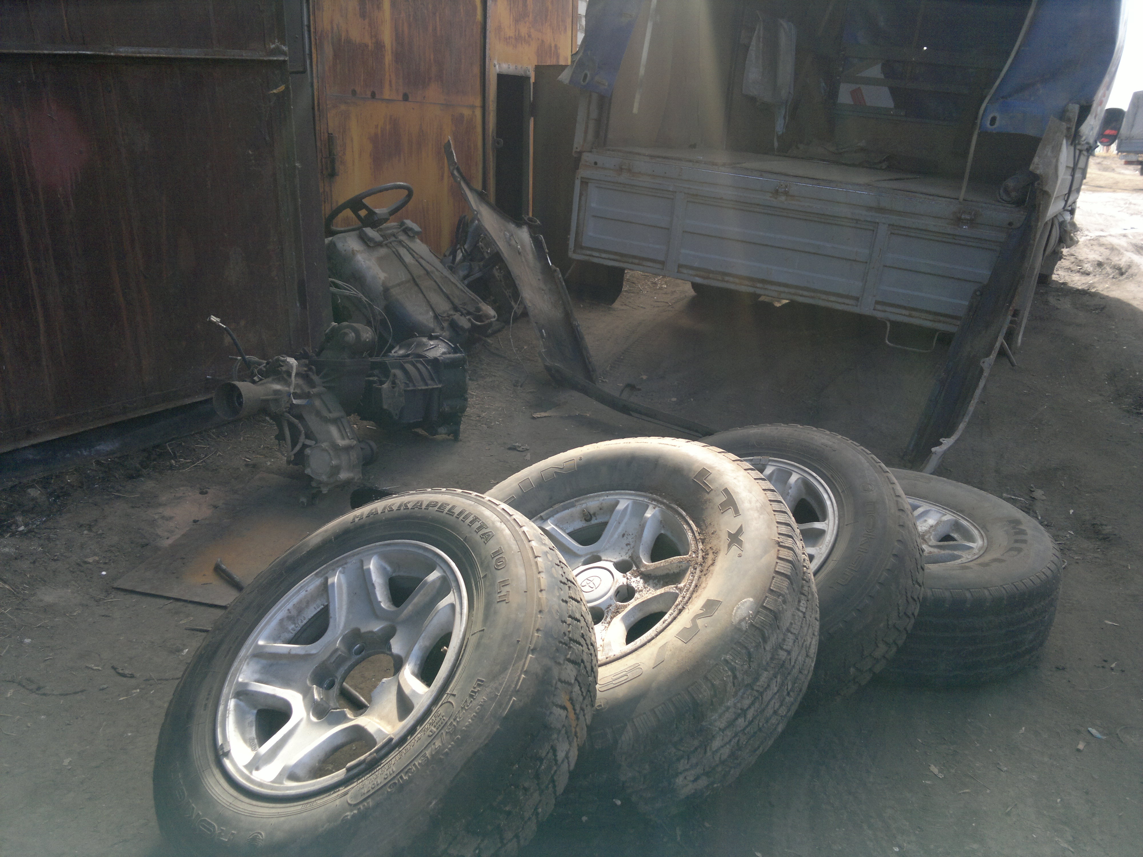

Запасаемся запчастями.
Разбираем донора.
Разбираем донора.
