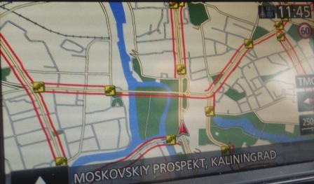

Re: MMCS W-11, W-12 - новая прошивка - появились пробки!!!
На днях в Калининграде заработало ТМС. Обнаружил случайно, т.к. навигацией почти не пользуюсь когда дома.
Пока видать настройка идет, информация не обновляется, но сам факт что люди работают в этом направлении радует.

Я согласен с CHUCK, если уж каккая-никакая навигация уже есть, то надо из нее выжать по максимуму. А так Калининград город не большой, я и без навигатора знаю где и во сколько у нас пробки, они всегда на одних и тех же местах. Ситуацию может изменить только ДТП, когда обычно свободная улица вдруг стоит. Вот эта инфа интересует больше всего.
Пока что значков ДТП в Калининграде не передают
- ждемс.
