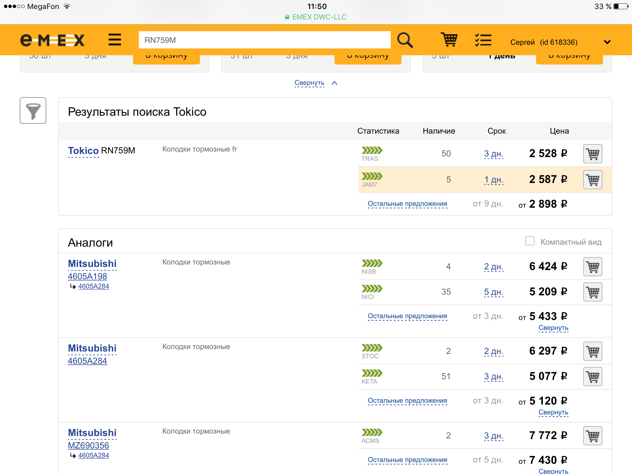

То, что под брэндом Митцу продаются изделия конкретных производителей понятно, и то, что дороже иногда в разы - тоже. Поэтому для себя решил, что з/ч приобретать у известных производителей, но не "оригинал". Только один раз был у ОД на ТО (3500 км) - далее самостоятельно (с отметкой о ТО в стороннем сервисе).
Фильтра, например беру Кнехт, ремни Гейтс, подшипники и ролики - SKF, тормозные колодки предпочитаю Токико (кстати именно они идут как оригинал), но не всегда могу их найти - ну и т.д..... По деньгам дешевле гораздо, по надежности - судите сами - пробег 150 т.км. на данный момент.

А где ты их берёшь? Ни разу мне не попадались.Армеец писал(а):тормозные колодки предпочитаю Токико

Есть сервис, где мне отметку ставили по ТО в книжку, там магазин, х.з где они заказывали, но привозили иногда и не было. Потом гарантия закончилась, к ним не заезжал и я полностью на Экзист перешел... На экзисте да....нет их.Ю.В. писал(а):А где ты их берёшь? Ни разу мне не попадались.Армеец писал(а):тормозные колодки предпочитаю Токико

А номерочки этих колодок, особенно передних, у тебя случаем не сохранились?Армеец писал(а):Есть сервис, где мне отметку ставили по ТО в книжку, там магазин, х.з где они заказывали, но привозили иногда и не было. Потом гарантия закончилась, к ним не заезжал и я полностью на Экзист перешел... На экзисте да....нет их.Ю.В. писал(а):А где ты их берёшь? Ни разу мне не попадались.Армеец писал(а):тормозные колодки предпочитаю Токико

Re: замена грм
На емексе токико передние бьются как RN759M

Re: замена грм
Задние RN580M, перед RN759Mkrokodil594 писал(а):
