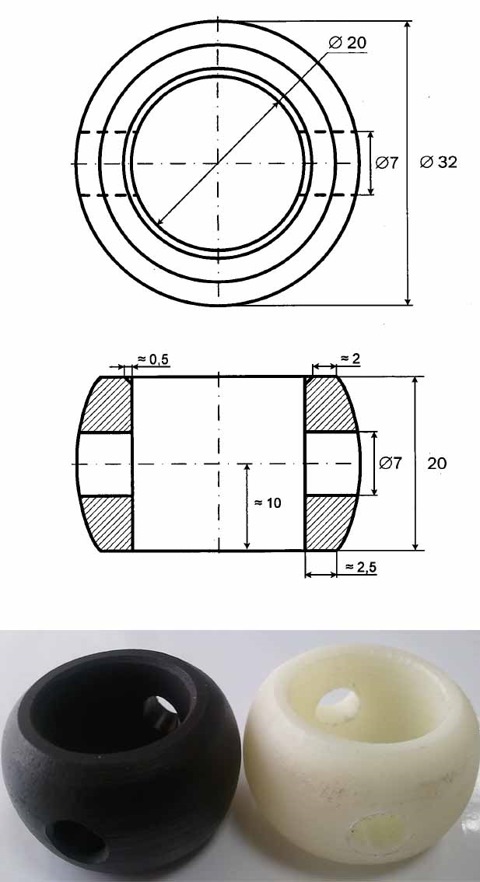

Черный шарик SC-1704242 который, похоже твёрдый костяной, типа из бакелита?
Дилеры косых есть у нас, но эти з.ч. на заказ. не пощупать
Лучче то какой заказать?

Да никто не ставил пока. Купи, чертеж есть. Можно сравнить будет.

Седни получил чёрный шарик.
И внимание..........
он МЯГКИЙ !!!
твердая резина или мягкий пластик - хз.
на самом деле действительно напоминает качественную втулку стаба.
прям можно как шланг садовый сплюснуть.
размеры чертежу соответствуют.
намедни буду внедрять.
PS^ буквально вчера токарь выточил мне шарик из железа. излишек образовался однако.
т.ч. барнаульцы и алтайцы обращайтесь. самовывоз вопчем.
Отправлять не буду , уж звиняйте.

Внедрение прошло без сюрпризов.
шар встал плотно. зазоров и люфтов нет.
заработала индикация на панели.))) заньше промаргивала но не горела постоянно.
однако при включении понижайки рычаг всётаки елозит по левому бортику кожуха ((( думал, что избавлюсь от этого. ан нет...
вопщем доволен.
вопщем доволен.

Помогите пожалусто на мицубиси монтеро спорт 2000 года автомат бензин 3.0 177 лошадей на кулисе раздатки разлетелась полусфера на заказ новая кулиса в сборе 20000 рублей подскажите более щадящие варианты заранее спасибо

купи шарик от Ховера китайского 1в1.
тема есть на форуме, пользуйся поиском

Номера в каталоге SC-1704143 SC-1704232сергей крылов писал(а):Так а что в поиске набирать что за тема

токарь,или человек умеющий точить на токарном станке+кусок фторопласта или капролона.
делов на 15 минут.ссылка на драйв там тоже есть.
если уж совсем *опа с токарями,могу выслать. есть у меня запас-сразу 2 шт. заказывал как-то токарю.
только поискать в гараже надо.

да блин ,ТАЗовскую втулку стаба ножом обрезать 5 минут делофф.
и ничуть не хуже получица. ИМХО.
я уж собирался так поступить, но шарик неожиданно нашолся

Та и сделал! До сих пор работает! Год уже как. Новая ку лиса (кстати год назад покупал ее за семь - нихера се инфляция) до сих пор валяется в гараже в коробкеUnklown писал(а):да блин ,ТАЗовскую втулку стаба ножом обрезать 5 минут делофф.

Мой ваоиант из резинки от жигулевского амортизатора тоже живет и радует

А шарик тот что на чертеже точно подойдет для 2h 4l 4h на монтеро спорт 2000 г автомат бензин
