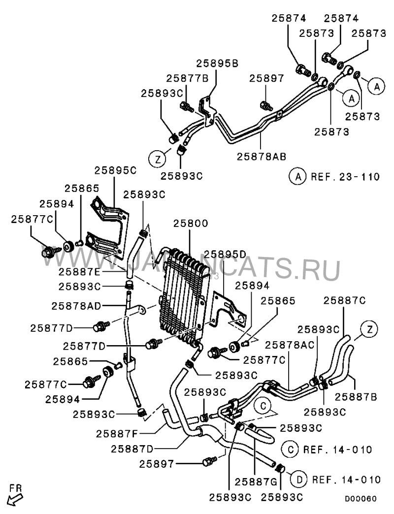

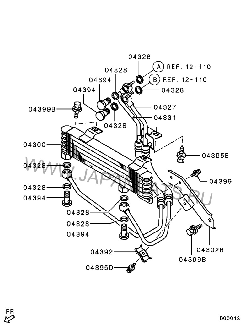

Это с 3.5 двойки...................... Андрей обидитсяliss1975 писал(а):Я выше в свое сообщение влепил схему...может это оно и есть, только я так и не понял на какой это паджероSNOOPER писал(а):Ничего там похожего для АКПП нет, и быть не может. Там рядом трубка охлаждения гидроусилителя, и всё.liss1975 писал(а):Андрей как я ранее говорил это действительно радиатор масла ДВС, возможно у тебя, что то похожее по внешнему виду стояло на арабе для АКПП...
Вот ссылка на источник http://www.essi24.ru/catalog/auto/mitsu ... p/310.html

Мне лично пофиг что тебе меняли. Если что то и стояло то это был колхоз. Потому как на том арабе ничего сверх естественного в виде подогревов и каких то эксклюзивных радиаторов небыло, и что там устраняли меня тоже не очень волнует, хотя интересно что там впарилиLebed писал(а):А что мне обижаться? Я то не сервисмен, может и не совсем корректно объясняю. Это Вам надо задуматься)))
Радиатор это мне не причудился, Александр. Лично видел и лично присутствовал при устранении неисправности. Початая банка до сих пор где то лежит. Разница с тем, кот. на картинке, в нижних выпусках. На нём была трубка, кот. вкручивалась в радиатор и далее патрубок с хомутом. Вот в этом соединении и были проблемы. Да и совпала эта течь спустя некоторое время после замены жижи в АКПП- сливали старую через неё.
ПыСы. ХЗ, Николай. Стандарт. Не было только задней печки.
Если вопрос принципиален. Могу связаться с новым владельцем, отловить его и сфотить этот радиатор.
Вот номера что там стояло. Картинки соответствуют картинкам выше.

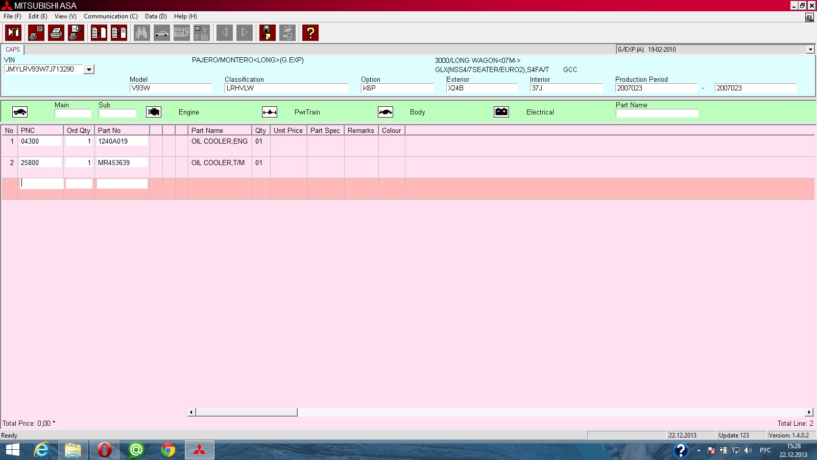

Саша,почему так категорично?SNOOPER писал(а):...Если что то и стояло то это был колхоз. Потому как на том арабе ничего сверх естественного в виде подогревов и каких то эксклюзивных радиаторов небыло... Картинки соответствуют картинкам выше.
VIN допускает три варианта.
1.ВАще без охлаждения
2.С охлаждением
3.С охлаждением и подогревом ATF
Фоток нету,а картинки из мануалов и прог действительно все одинакие

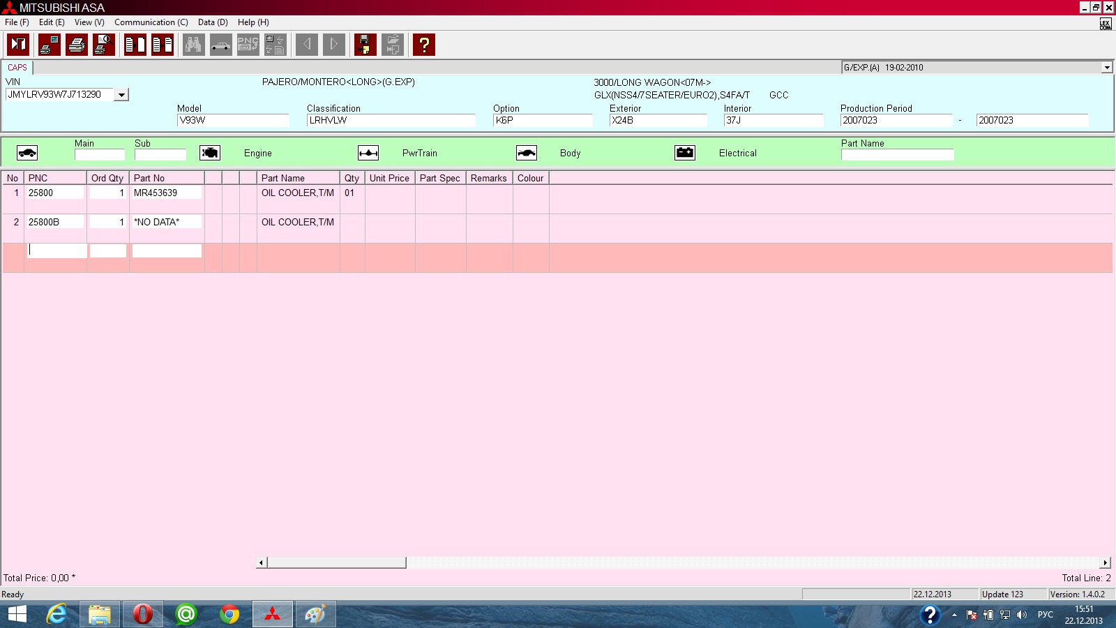

Потому как если взять то что на третьей картинке на машине с подогревом Т/М в номере детали будет "NO DATA" тоесть не устанавливалась.megranny писал(а):Саша,почему так категорично?SNOOPER писал(а):...Если что то и стояло то это был колхоз. Потому как на том арабе ничего сверх естественного в виде подогревов и каких то эксклюзивных радиаторов небыло... Картинки соответствуют картинкам выше.
2.С охлаждением
Всё просто, и вариантов нет.

Ага,проверилSNOOPER писал(а): Потому как если взять то что на третьей картинке на машине с подогревом Т/М в номере детали будет "NO DATA" тоесть не устанавливалась.
Действительно,обычный авт
