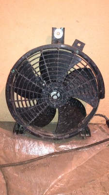

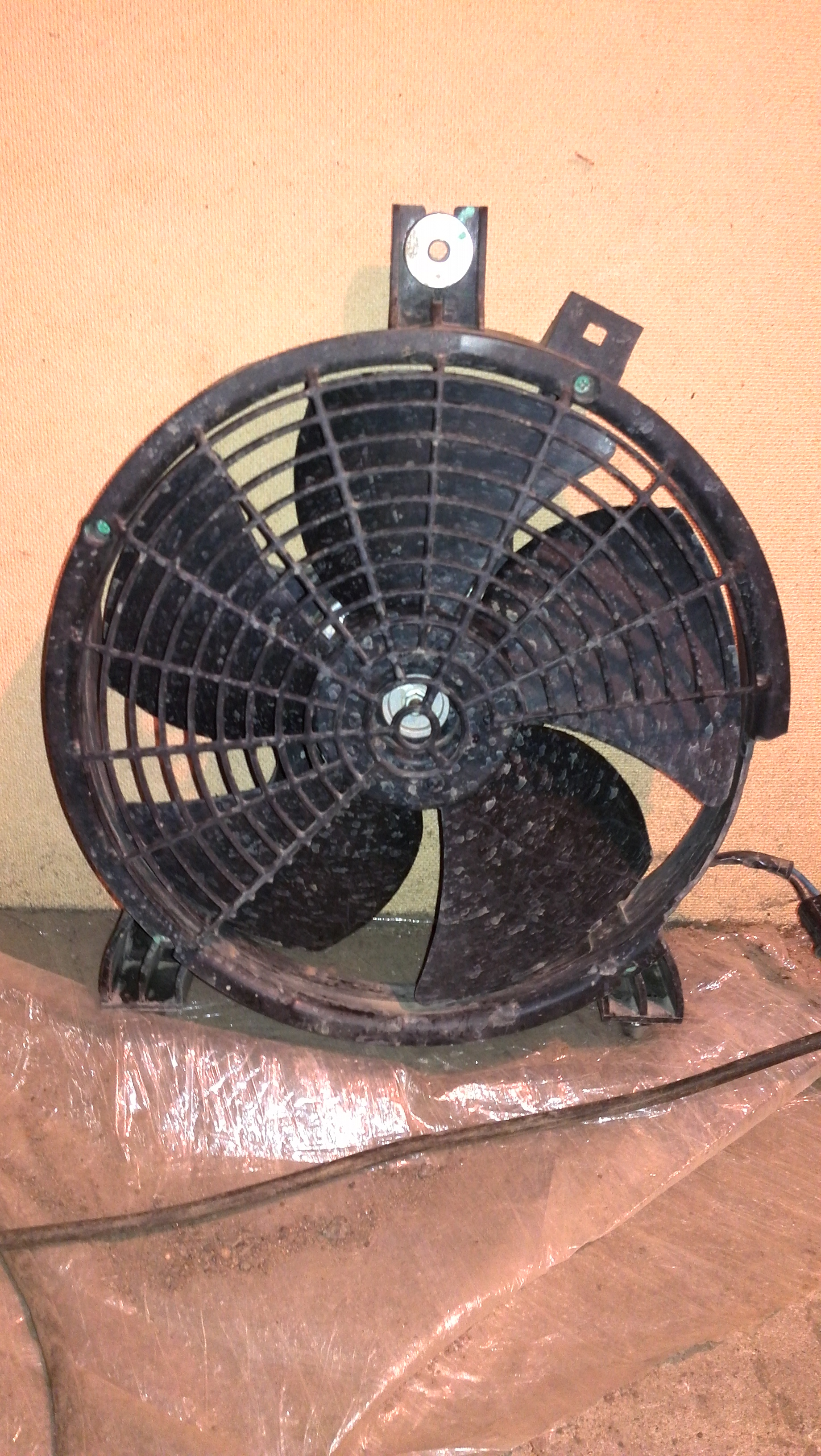

Сегодня поставил, наконец-то, доп. вентилятор...
На нем пришлось убрать крепление разъема и вырезать сегмент защитной решетки.
На Бинаре слегка раздвинул, на длину стыковочных патрубков, шланги (не сливая ОЖ).
Для монтажа снял верхние решетки и открутил два винта крепления бампера возле замка капота.
Фото не делал...
Добавляю фото
Обрезка решетки, которая потребовалась
Фото не делал...
Добавляю фото
