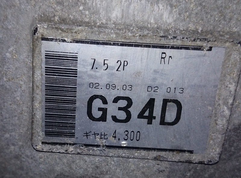

артем телегин писал(а):Где это можно посмотреть? На редукторе где то?
1. там где указал HiTEX
2. в электронном каталоге запчастей на машину по VIN. будет указано точное число ГП.
3. еще можно вывесить одно колесо и покрутить за кардан.
один полный оборот колеса будет соответствовать ~2,2 оборота кардана. учитывая погрешность измерения получаем ~4.3
или, если есть возможность вывесить оба колеса, то имеем шанс получить еще более точный показатель: на один полный оборот получим требуемые 4.3 оборота кардана.

По электронному каталогу 3 вида выдает
артем телегин
Сообщения: 306
Зарегистрирован: 29 янв 2014, 19:02
Мой автомобиль(и):: Паджеро 4
Откуда: конаково
Re: Монтеро 2000год. Воет задний мост
Сообщение артем телегин »
4,3 нашел, )))

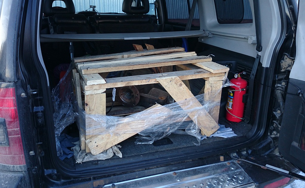

Если интересен мой опыт - я брал у местного продавца Жипер.
Его все хорошо знают, и он себя давно зарекомендовал.
Детали тоже подбирает внимательно. Говно не всунет.
Мне обошелся задний диф в 5000р. Доставка ПЭК 2 недели, цена доставки 1360р.
Вес посылочки вышел 46кг.
Упаковали шописец, еле в машину запихал, правда это к вопросу не относится...
