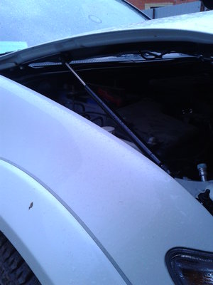

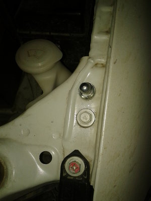

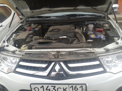

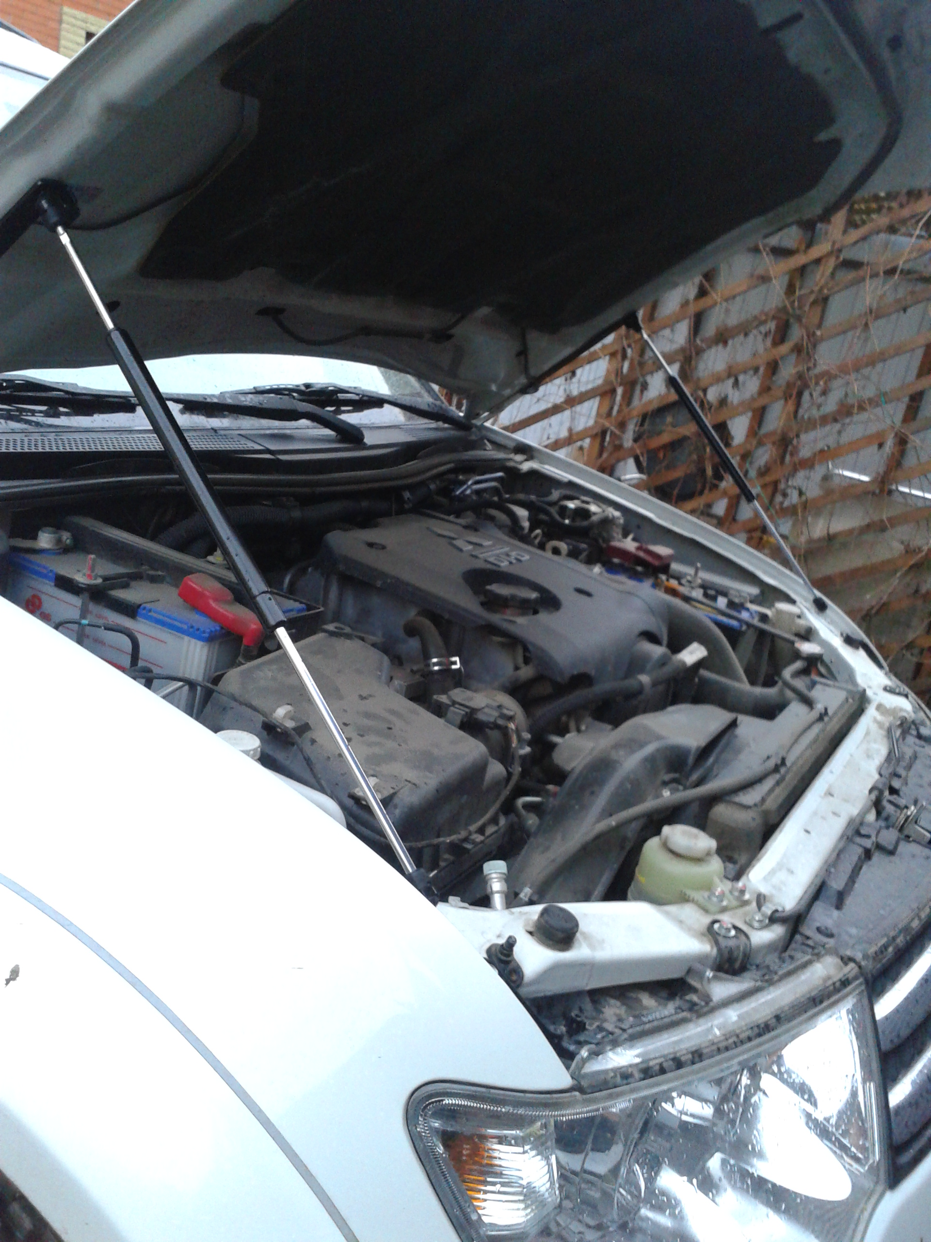

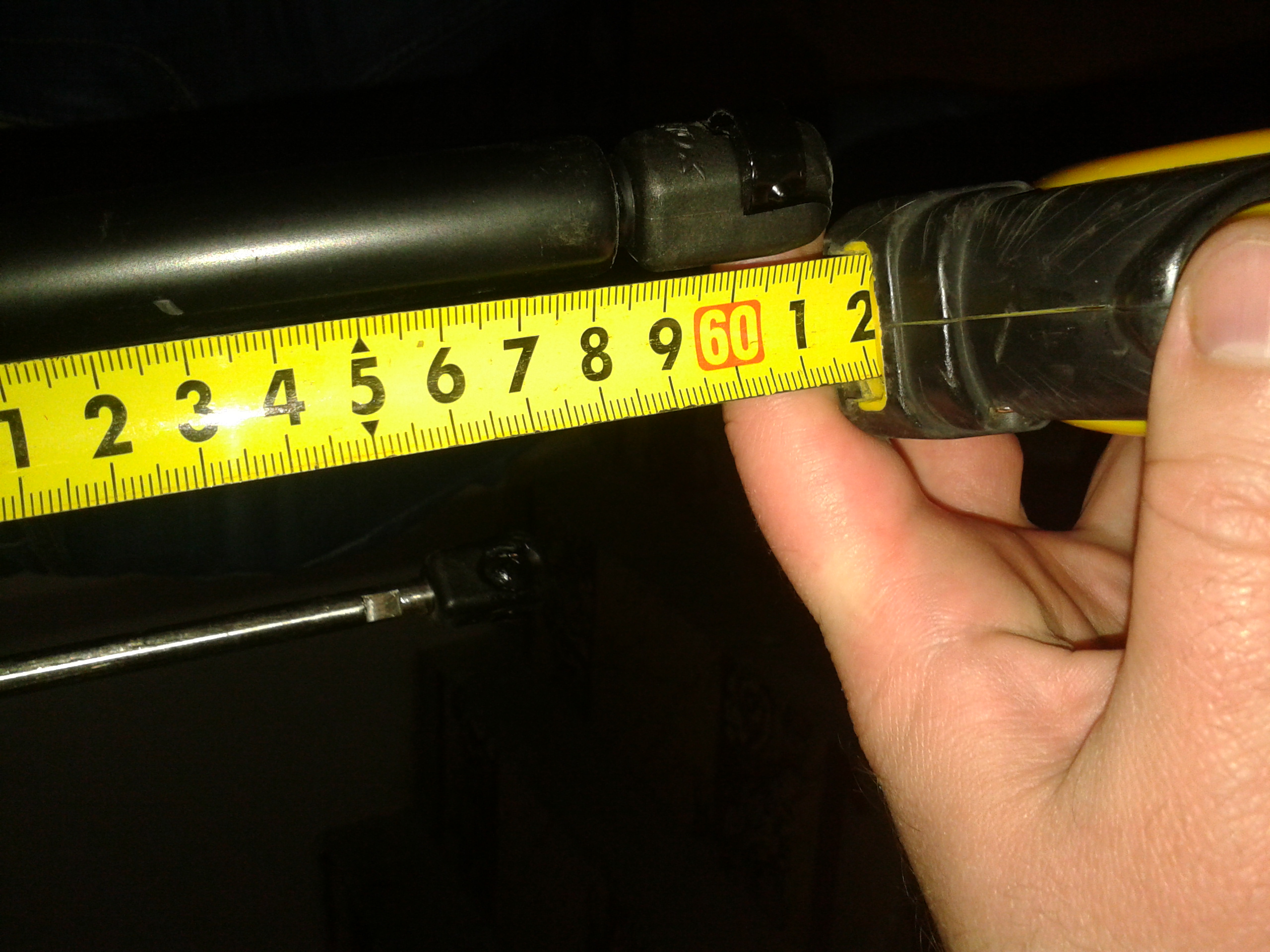

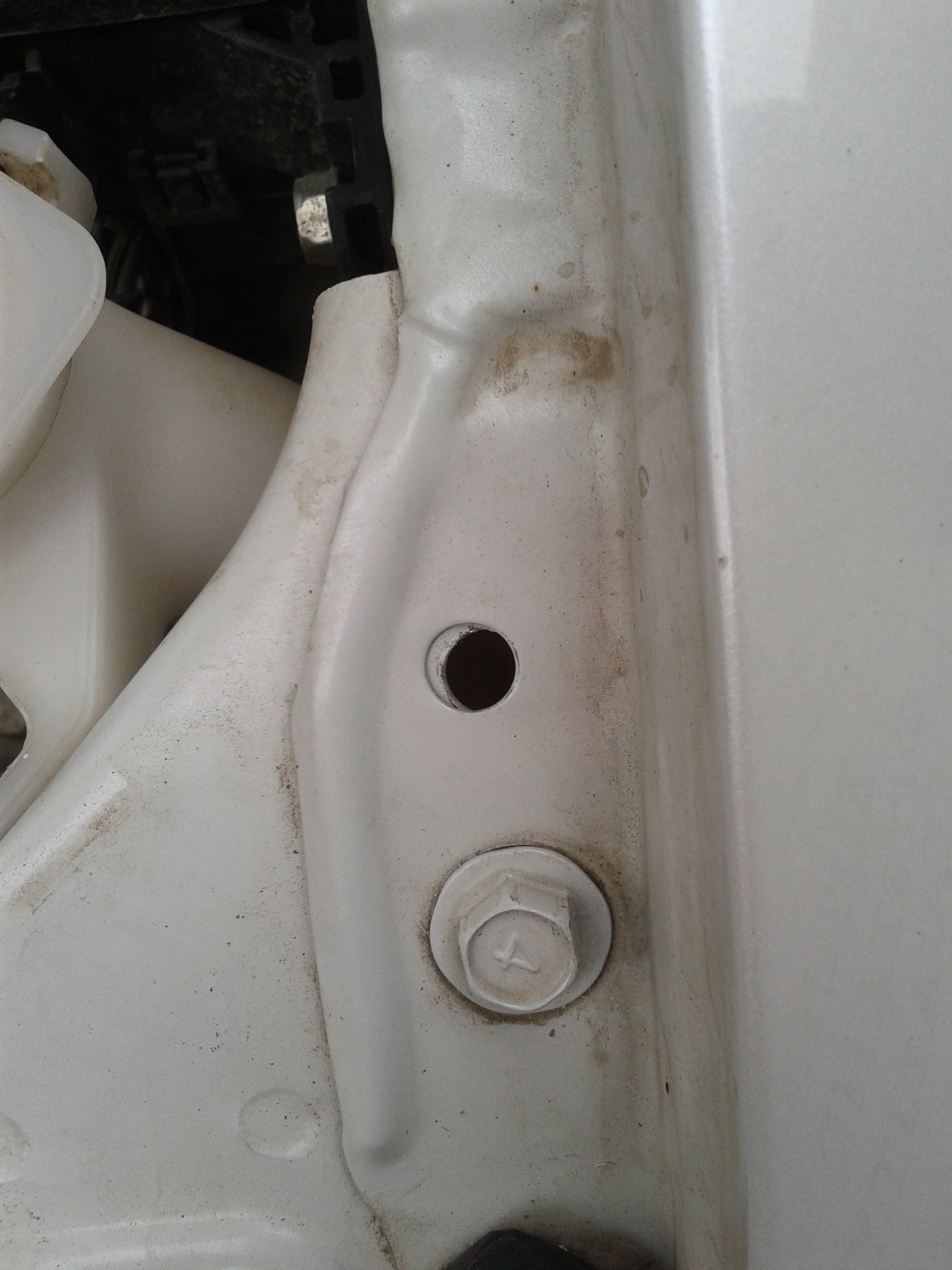

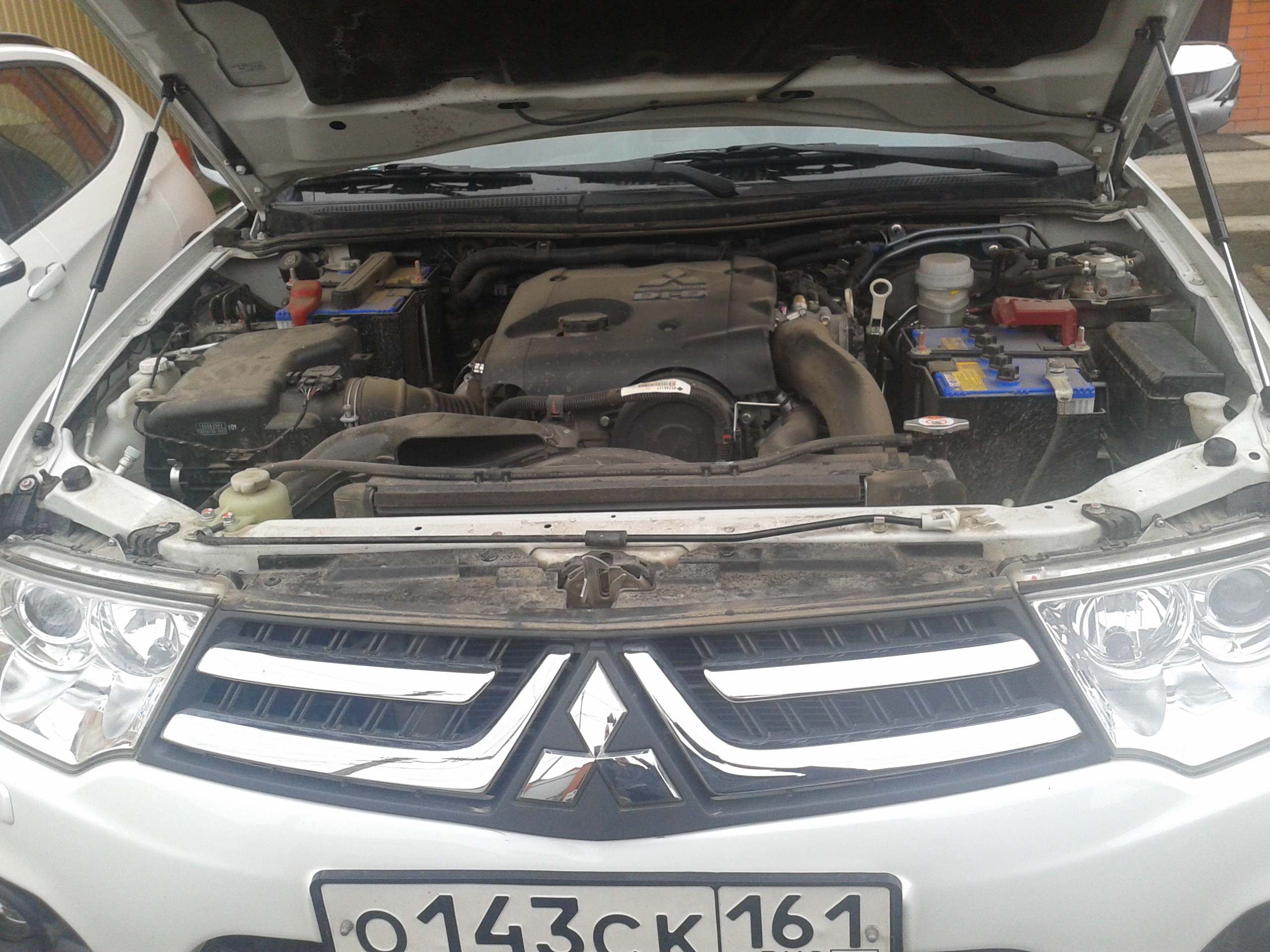

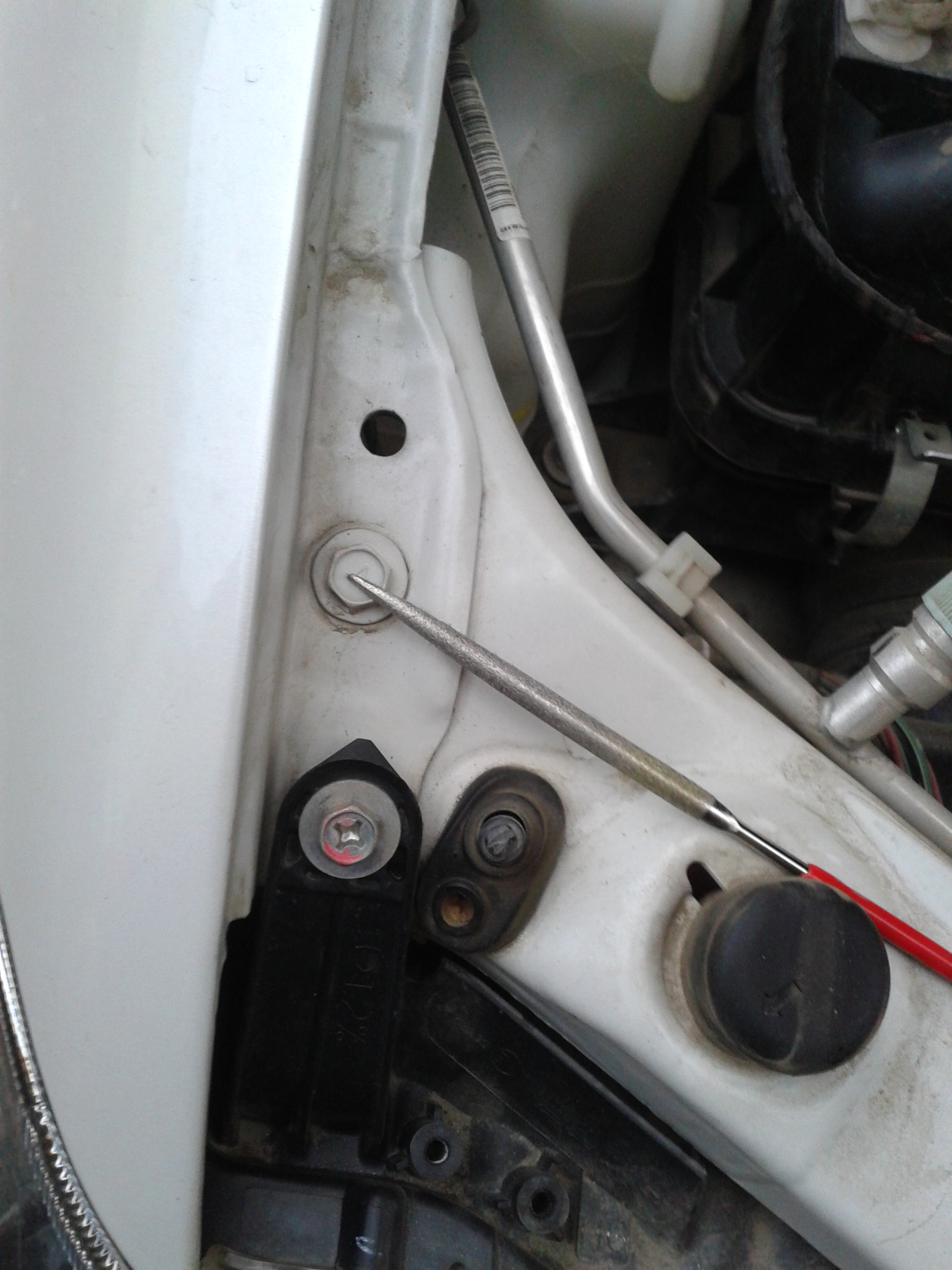

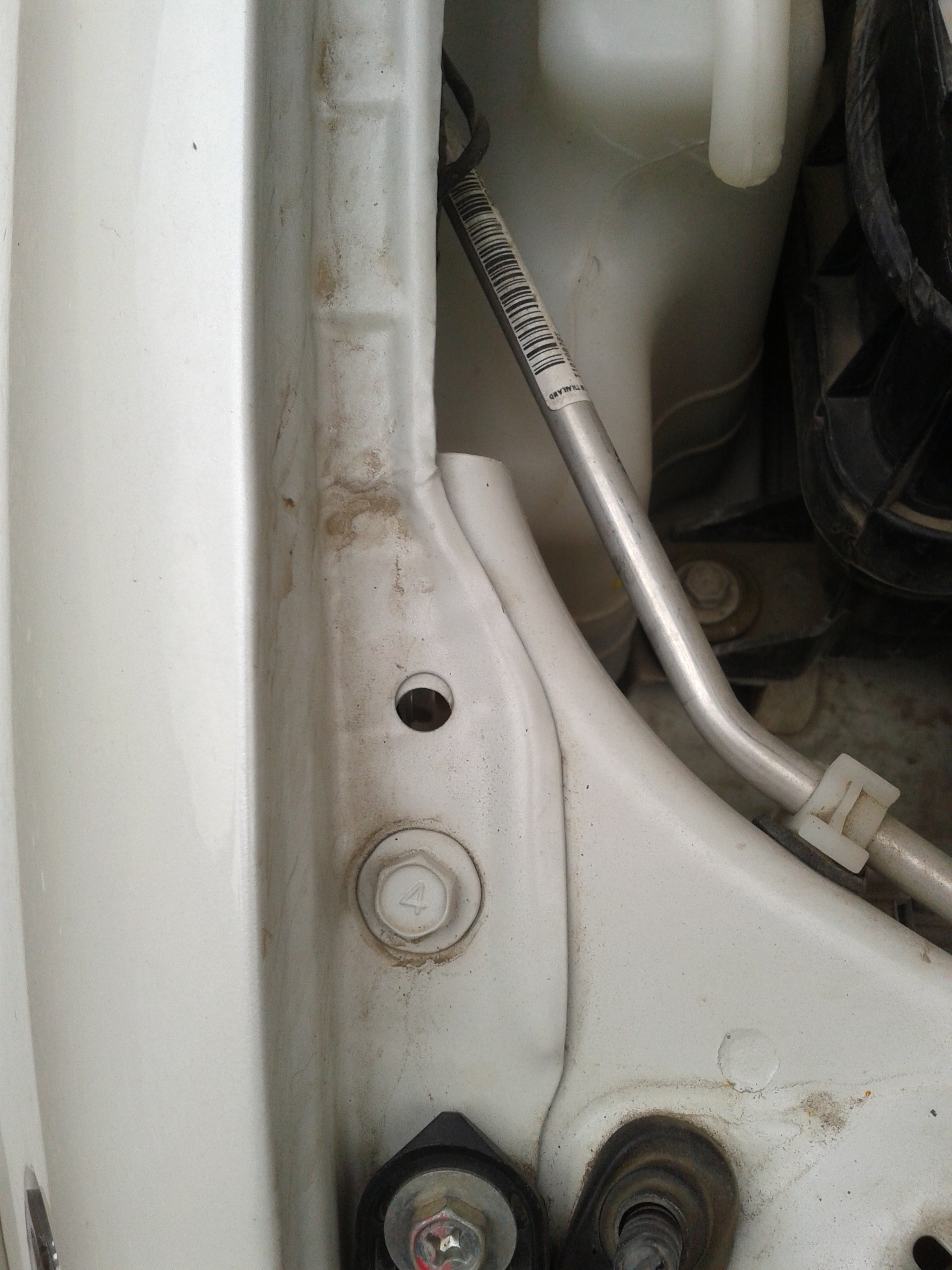

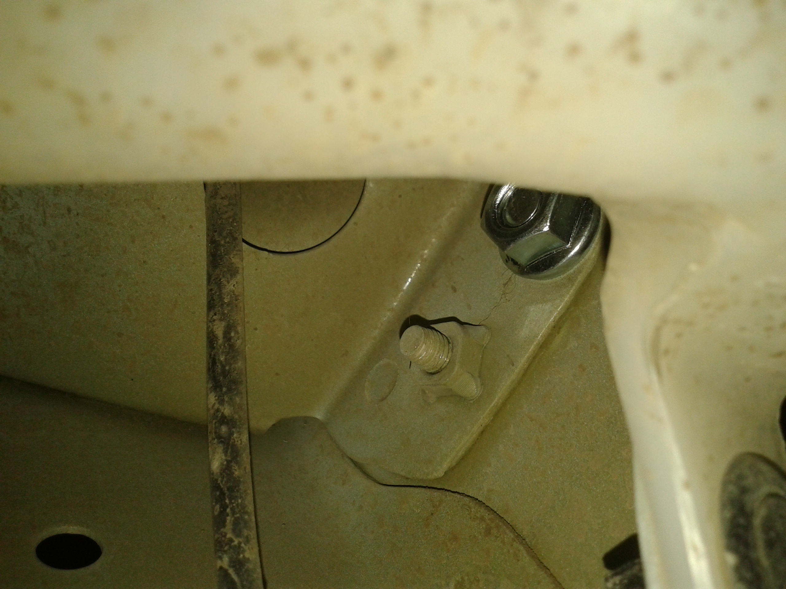

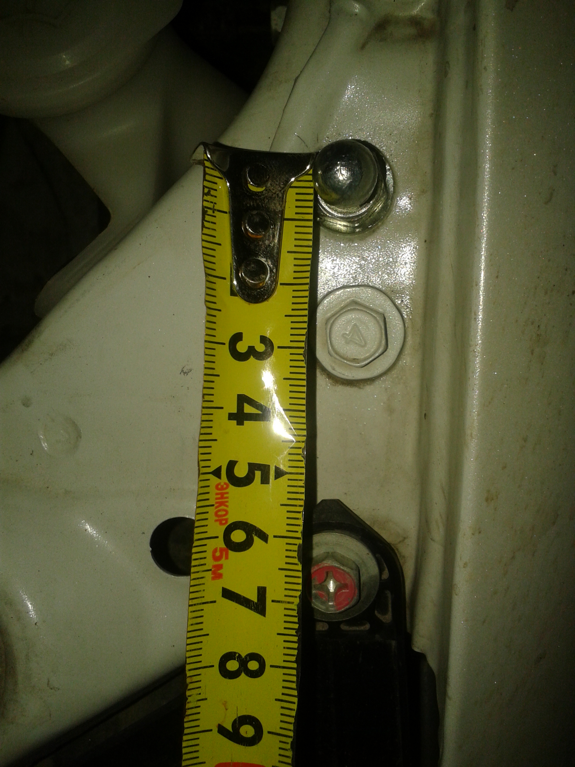

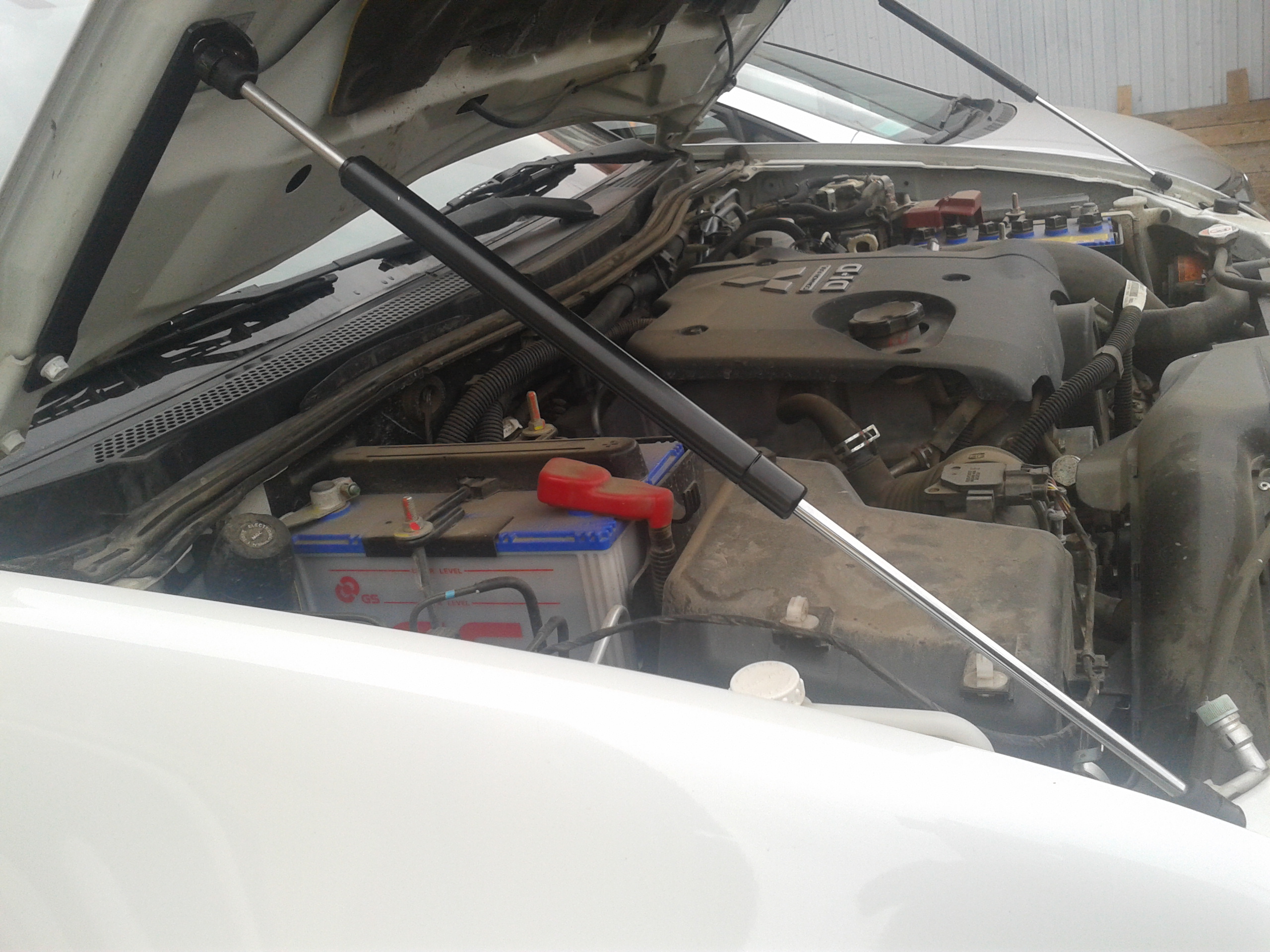

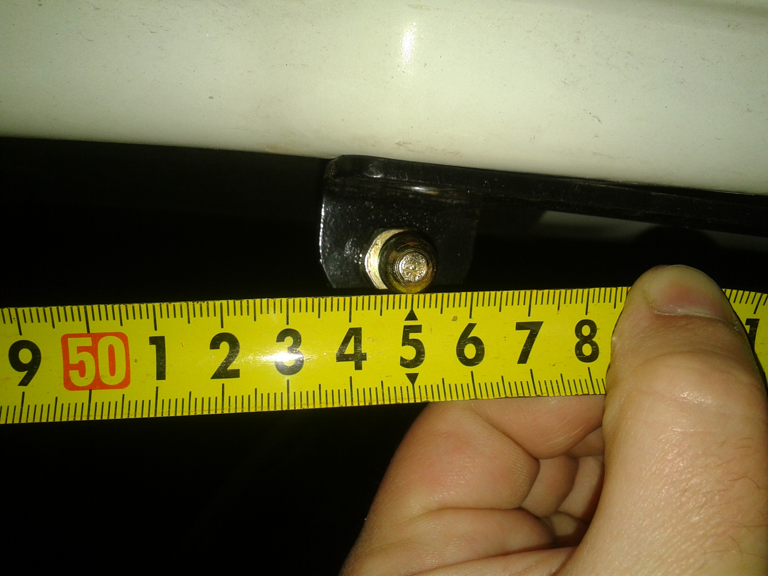

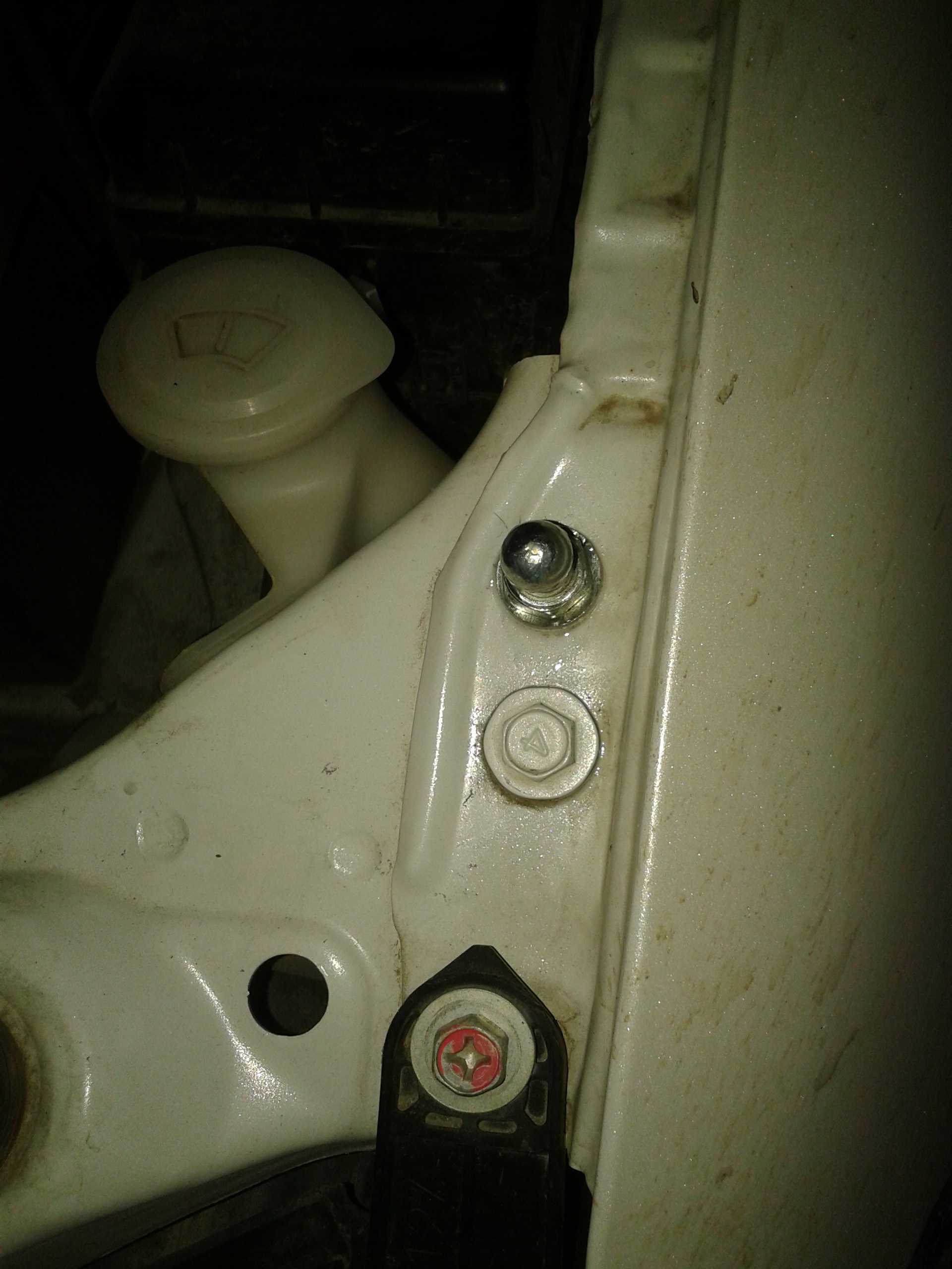

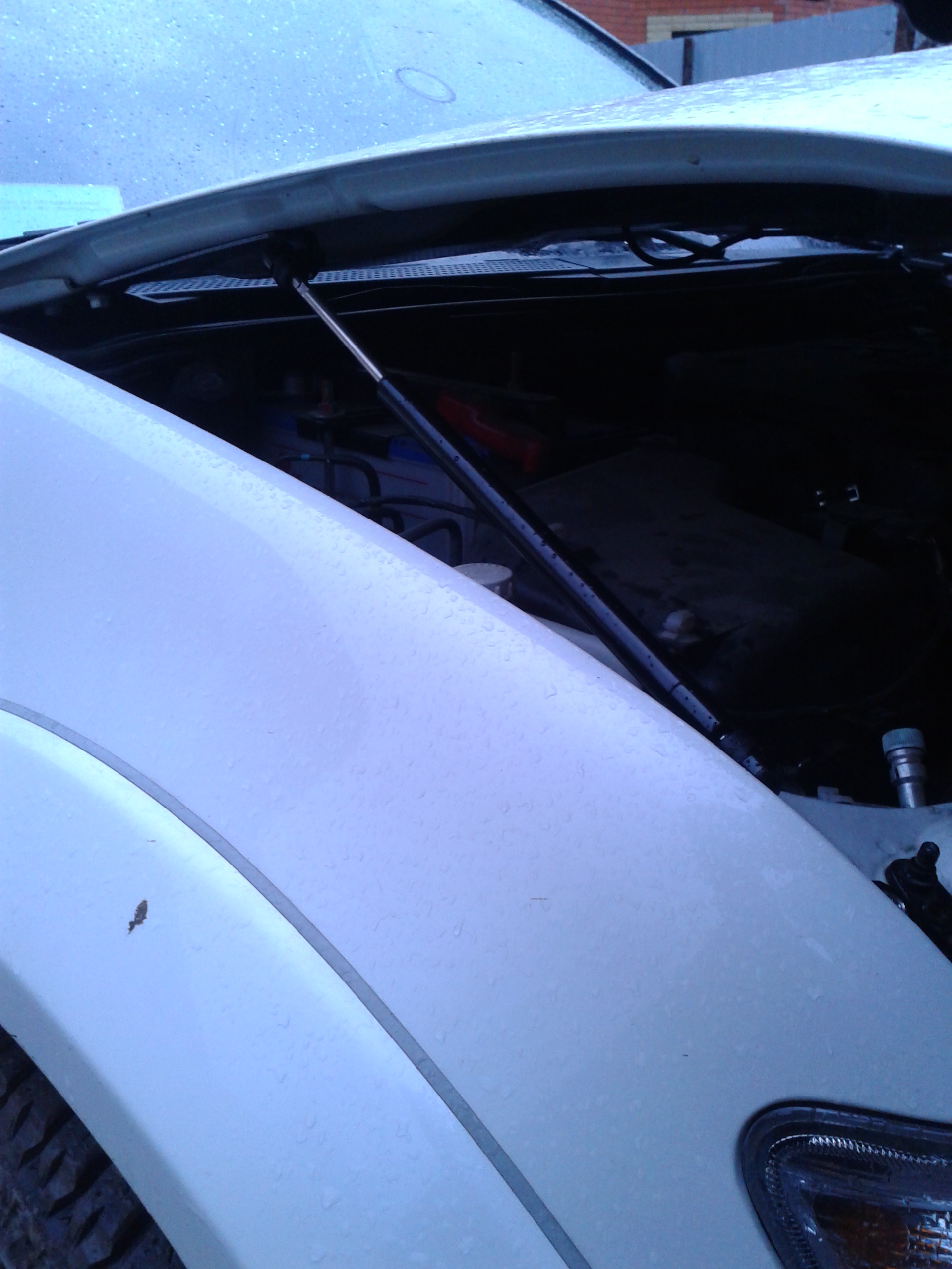

Созрел я для установки амортизаторов (упоров) капота. Брал здесь: за 2550 руб. Не сразу удалось воплотить задуманное, как обычно...
12 Получаем новые удлинители от поставщика и теперь уже радуемся по настоящему.jpg
Зато теперь, заказав упоры на Паджеро Спорт у них вы точно получите правильный комплект :)
