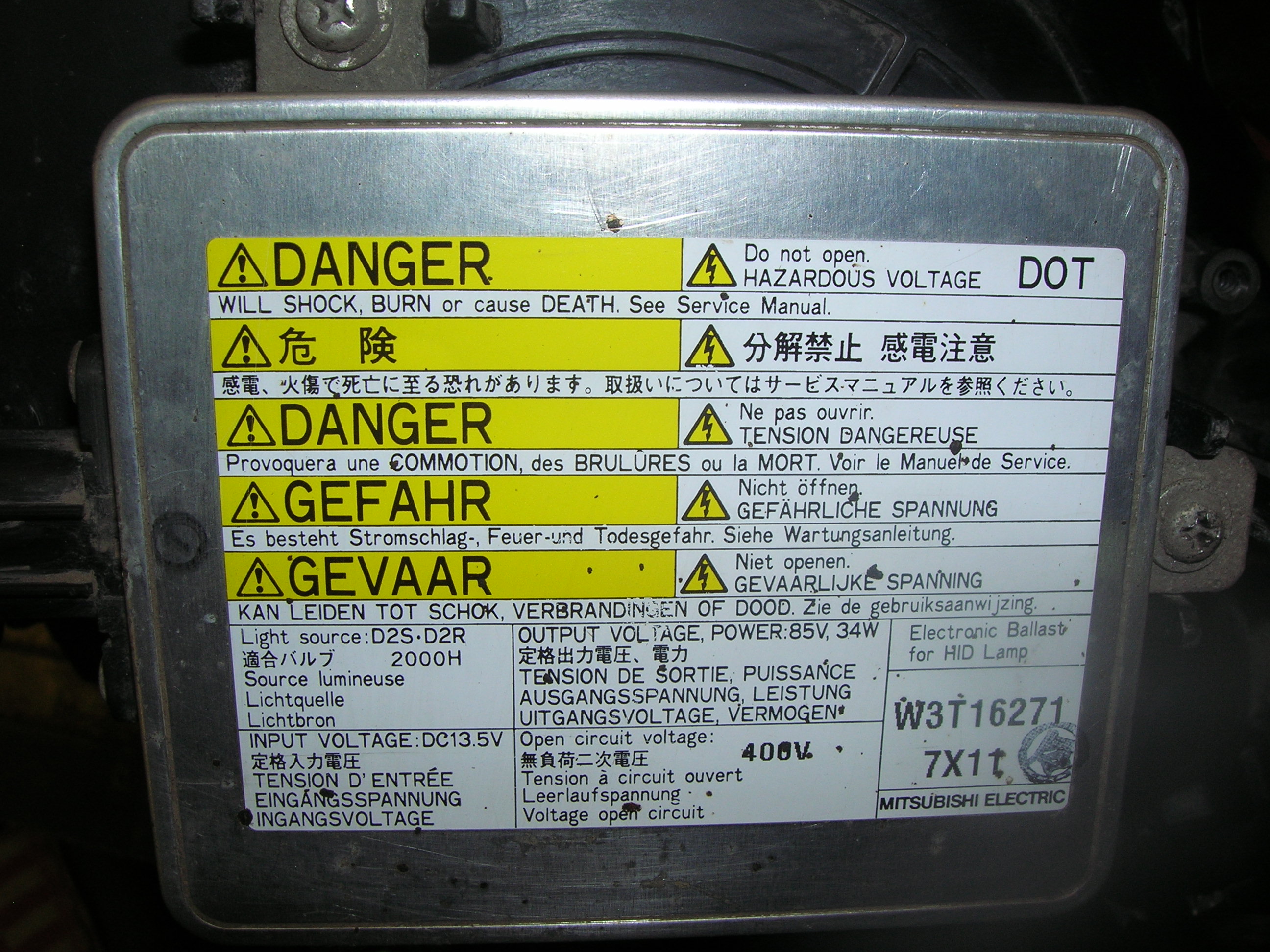

Хм... Цитаты(взяты с разных сайтов):
Напряжение питания 14В преобразуется импульсным преобразователем, работающим на высокой частоте, в стабильное высокое постоянное напряжение. Этим напряжением питается выходной мостовой (этим обусловлена симметрия выходного напряжения относительно земли) каскад преобразователя, который дает на выходе переменное напряжение невысокой частоты (примерно 500Гц). Стабилизация тока в лампе осуществляется путем регулировки напряжения на выходе первичного преобразователя постоянного тока.
Блок розжига/ блок поджига (балласт) – высоковольтный трансформатор, преобразующий постоянное напряжение сети вашего мотоцикла или автомобиля в переменное высокочастотное напряжение, необходимое для розжига и поддержания дуги в ксеноновой лампе.
Блок розжига (балласт) – высоковольтный трансформатор, преобразующий постоянное напряжение сети автомобиля в переменное высокочастотное напряжение, необходимое для поджига и поддержания горения ксеноносодержащей смеси в колбе
И http://autolivebelgorod.ru/AC_DC_xenon
http://yandex.ru/yandsearch?text=ac%20% ... 446&lr=213
Вот, блин, задачка понять, какой у нас штатный ксенон... И исходя из этого блока розжига
совершенно не понятно, какой ток идет на лампу. Получается, что Основной компонент блока розжига это трансформатор, т.к. это единственный способ получить 20КВольт для свечения газа.
Трансформатор работает ТОЛЬКО с переменным током. Все остальное барахло внутри блока нужно только для контроля/поддержания процесса и принципиально не отличается.
Так что, похоже, у нас лампы работают на переменном токе...
