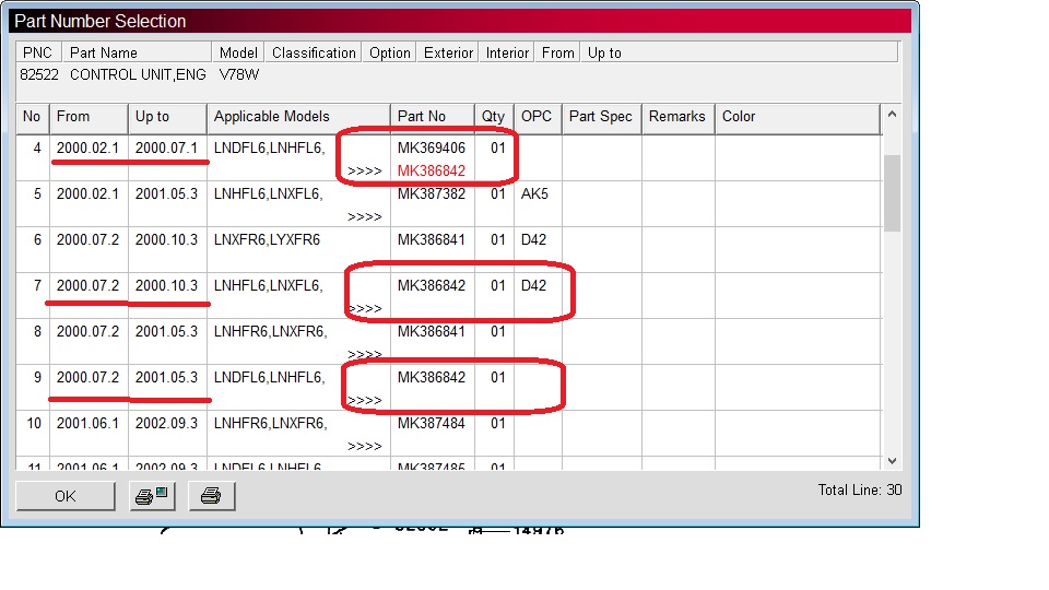

Ну с тем что завёл конечно поздравляю.
А вот остальное думаю срастить не получится. Потому как этот блок управления ставился до 2001г.
Тоесть когда митцу ещё не заморачивалась с антибуксом и стабилизацией.
В этом блоке нет CAN-а, следовательно его не видят АБС и НВВ.
Так же его не видит в должной мере АКПП и климат.
Этот блок не подходит к Вашей машине, вернее к её комплектации.
Была бы простая АБС и на палке, могла бы сработаться, но и то далеко не факт.

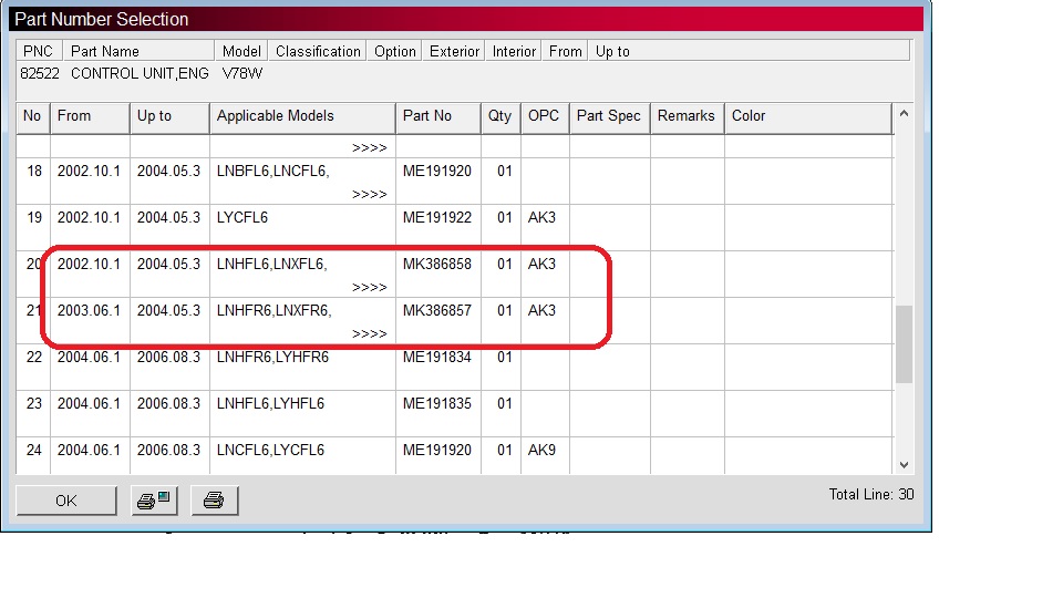

Нужно было искать блок после 2003г выпуска, тоесть с 2004 модельного года.
Попробуйте рассмтреть всё же вариант, возврата. Ну а с порезанными проводами, думаю договоритесь. Покажите кино, что не гаснут лампы.

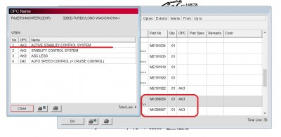

номер сего блока кто-нибудь в студию передаст? (<-- это глагол)
MMC Pajero, 1993г., V43W, 6G72 (12valve), МКПП, ГБО 4-е поколение Digitronic
Сообщения: 57501
Поблагодарили: 4804 раза
Re: Мужики помоги разобраться сгорел блок управления двигате
МДМ писал(а):номер сего блока кто-нибудь в студию передаст? (<-- это глагол)
На 2:40 в кино
Ну или вот MK386842 :)

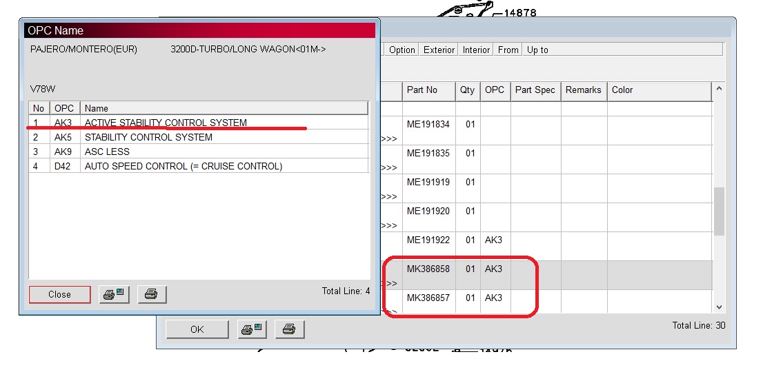

MK386842 сейчас стоит до него был MK386858

Думаю вот этот MK386857 с пруля был бы в самый раз.
Вот тут взять http://www.mitzybitz.com/all-parts/mits ... -mk386857/
Прислать в Питер блок иммо и его чтоб положить ключи, и радоватся жизни. Комплектация одна, ну а мелочи в рабочем порядке решаемы.
