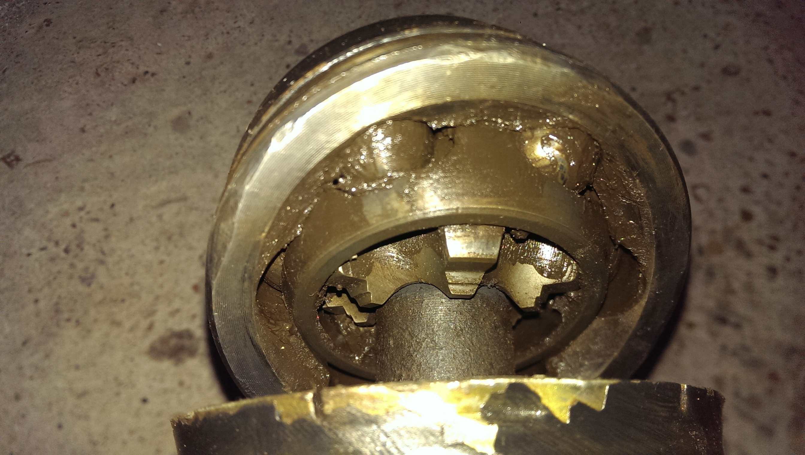

Всем привет! Меня тоже постигла кара небес и в один прекрасный момент я включил полный привод, а в ответ какой-то хруст-дребезжание...не понял..отключаю еду на заднем все нормально..включаю начинаю ехать трещит. Подняли машинку приговор- пипец шлицевой, т.е. шрус кардана крутится независимо от самого кардана, но т.к. шлицевых соединения в этой замудренной конструкции два(соединение шруса и кардана, соединение шруса и раздатки) - доктор сказал вскрывать! Снятие кардана: надо снять защиту, открутить датчик на выхлопной, ну и сам кардан на 4х болтах, кардан толкаем вниз, вперед и вправо... и вот он у вас в руках, кстати из раздатки потечёт масло у меня поллитра точно вытекло. Вынув кардан как и предполагали шлицевую сожрало на соединении кардан-шрус. Шрус в отличном состоянии! После прочтения форума и долгих манипуляций со шрусом поняли , что без потерь мы его не разберем. НО ПРИШЛА такая мысль - суть нашей проблемы - шрус прокручивает относительно кардана, значит наша задача зафиксировать их!!!!! А как? Да нахрен просто приварить!!! Что и было сделано! Зачистили болгаркой места сварки, заверили, отбили, промыли, напихали смазки, поставили и мана сизгя результат! Проехали проверили- РАБОТАЕТ!

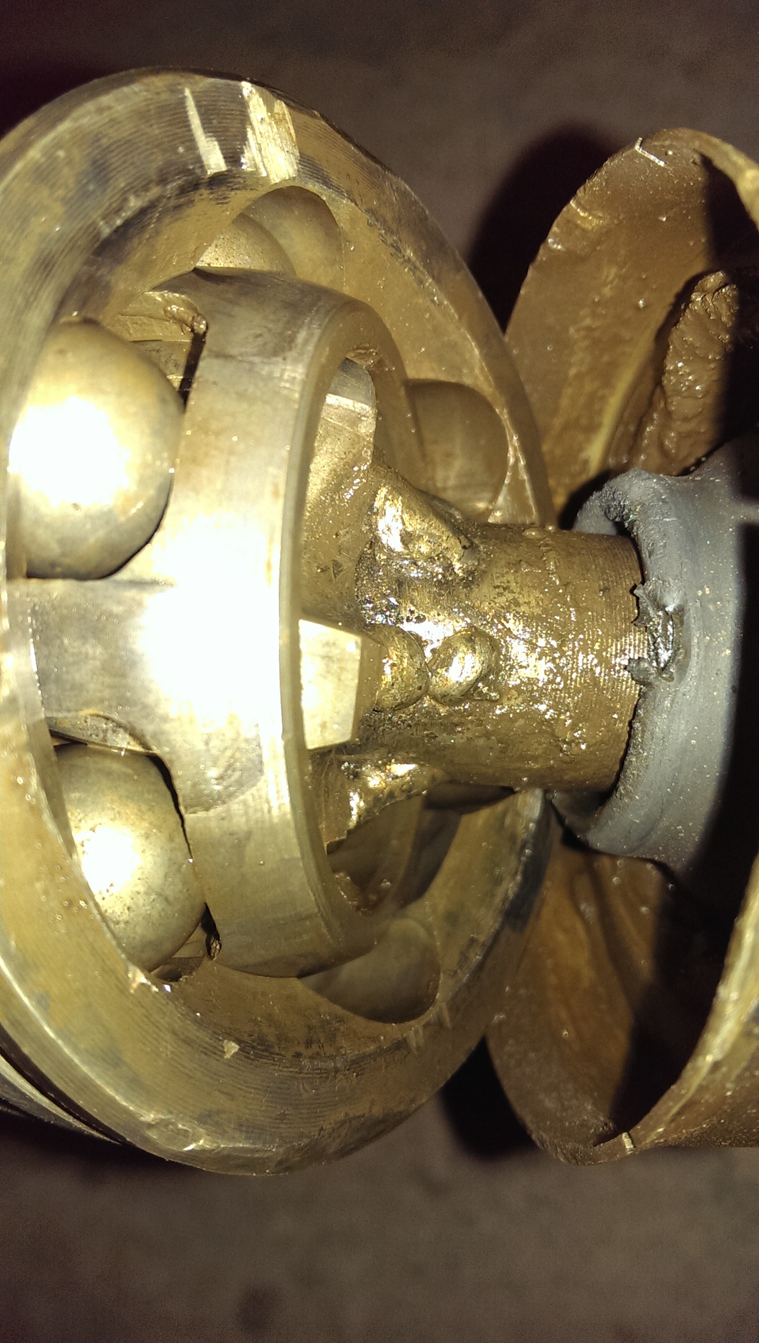

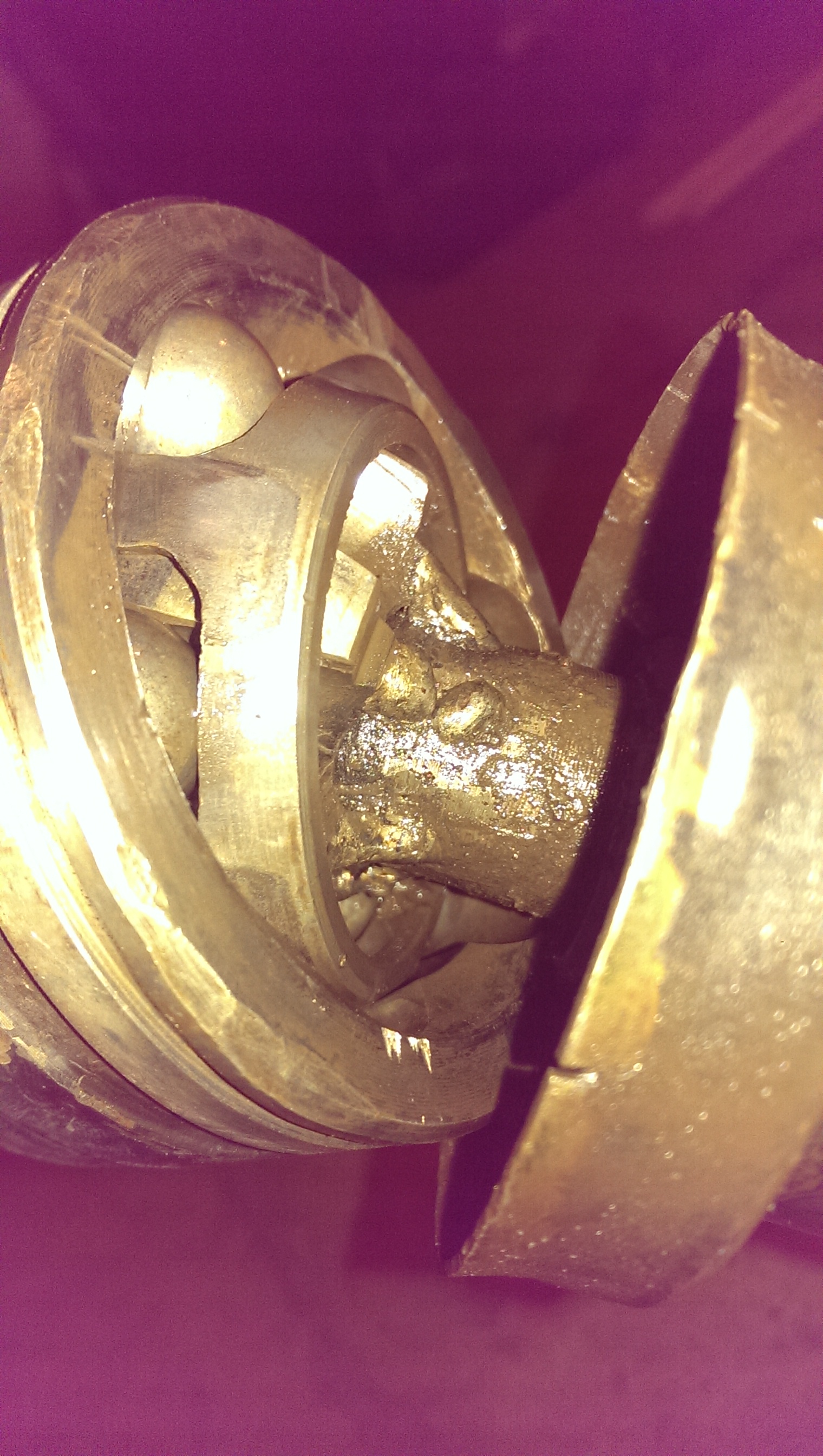

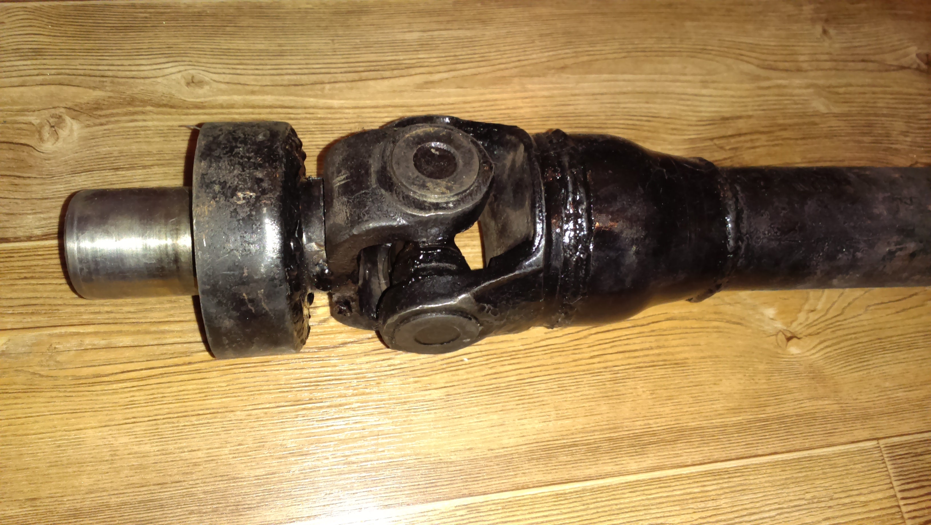

Вот пара фоток. После полевых испытаний отпишусь. Всем удачи :*VICTORY*:
Шрус протерли от смазки
Так он выглядит после сварки

Итак результат испытаний:
Первая сварка которую описывал выше отвалилась через неделю ))
Пришлось снимать и уже варить нормально по серьезному, вообщем обварили полностью по кругу капитально, но когда варили сожгли пыльник.
В результате 2 месяца пока езжу - все работает!
Ездил по горам и говнам все выдержало!
Но решение временное так как без пыльника рано или поздно граната развалится
как-то так )))

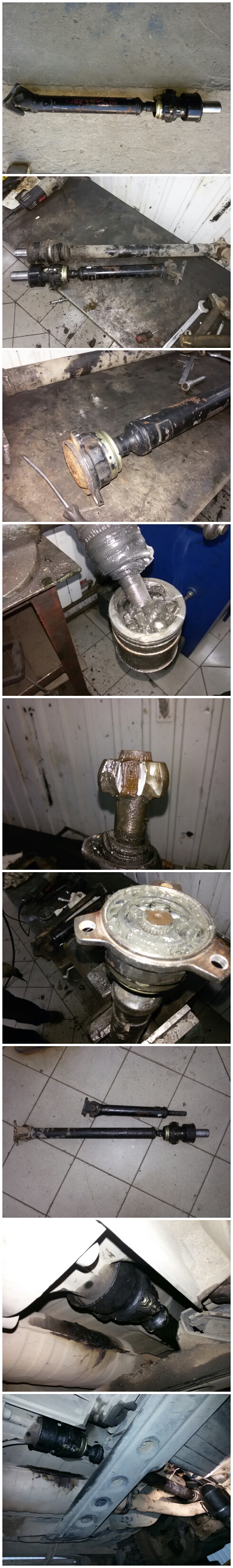

pavlentiy1980 писал(а):Всем привет.Посчитав это дорогим удовольствием путем выноса мозга сотрудникам разборки (спасибо им за терпение и отзывчивость) был приобретен кардан от делики - MB937705. Разница в длине ( от делики короче, в передней крестовине - отверстия расположены ближе к центру на 5-7мм, защитном колпачке и самое главное - шарнир разборный. Т.к. с разборкой моего шарнира особых проблем не возникло (болгарка) все детали были отмыты, пересмазаны и установлены на место. В итоге имеем обслуживаемый шарнир с возможностью замены пыльника и самого шарнира. Цена вопроса 3000р и 2 часа времени. Будут вопросы - с радостью отвечу.
С задним карданом такой фокус выйдет?

Добрый день. Можно поподробнее. Я так понял срезаем шрус с родного кардана болгаркой, переставляем на его место шрус с кардана делики?

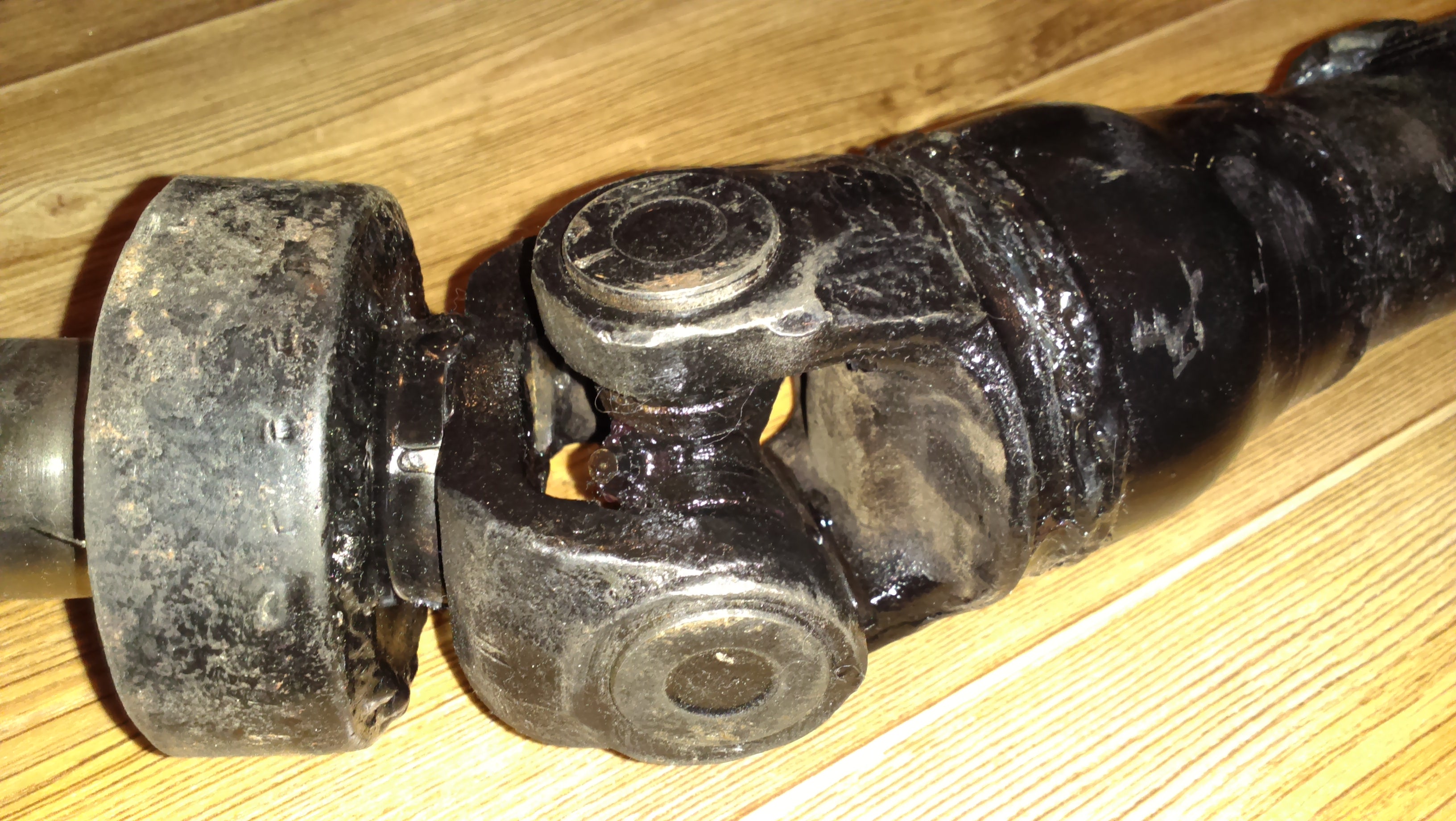

Вот вы паритесь, срезаем шрус, привариваем газелевскую вилку к шлицу, пыльник, вторую вилку к кольцу переходнику и на трубу, ставим крестовину. Балансируем и радуемся жизни, незабываем шприцевать. Последующий ремонт 460 рублей.

с е р ё г а писал(а):Вот вы паритесь, срезаем шрус, привариваем газелевскую вилку к шлицу, пыльник, вторую вилку к кольцу переходнику и на трубу, ставим крестовину. Балансируем и радуемся жизни, незабываем шприцевать. Последующий ремонт 460 рублей.
Приветствую, Серега! как полет с этим карданом?
не совсем догоняю, как ты сделал. Выходит ты купил от газели вилку и вторую сторону (площадку) под крестовину?
со срезанного шруса конец привариваем к самой вилке? а где ты купил переходник кардан-площадка?
Montero III 2011 y. 6G74, color
Анатолий Дмитриевич
Сообщения: 10210
Откуда: Тверь
Благодарил (а): 12 раз
Поблагодарили: 84 раза
Re: шрус переднего кардана
с е р ё г а писал(а):Вот вы паритесь, срезаем шрус, привариваем газелевскую вилку к шлицу, пыльник, вторую вилку к кольцу переходнику и на трубу, ставим крестовину. Балансируем и радуемся жизни, незабываем шприцевать. .
:*WRITE*: Мы не "паримся" = не варим-не балансируем крестовину с газели ... ::-D: Мы просто купили пару карданов с делики у увж. клубня Жипер, срезали болгаркой лишние детали с родного кардана и надели на шлицы разборный ШРУС с делики ... а и всё . :*PARDON*: Видится замена шруса на крестовину не совсем корректна ...т.к. ЭТО не равнозначные соединения, а значит может вылезти = сюрпрайз . :Botan:

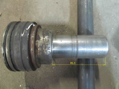

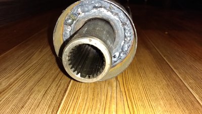

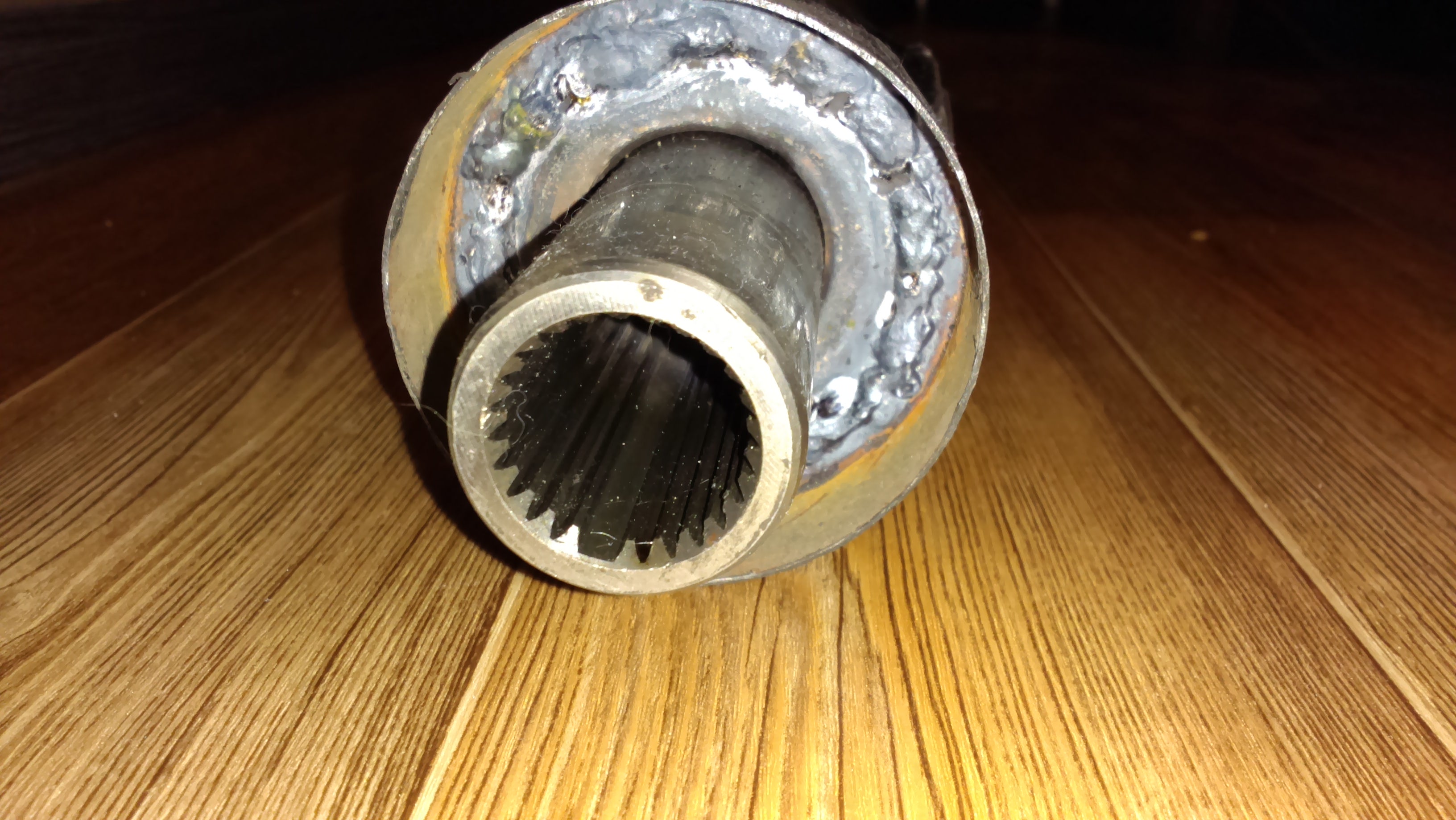

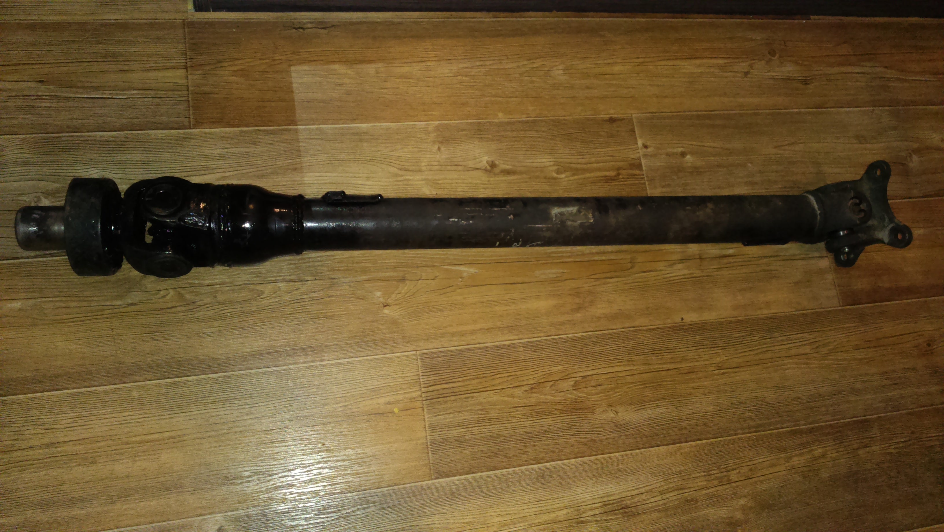

::-D: Прям мой случай ... :*CRAZY*: Нуус, посыпая пеплом череп, озвучу проблемы с перекидыванием ШРУСа "делика - П3"... Итак, купил я два ШРУСа с делики и загнал первый рыдван на замену . Сняли кардан с П3, срезали болгаркой ШРУС видим картину маслом :
ShuherStr писал(а):Вынув кардан как и предполагали шлицевую сожрало на соединении кардан-шрус.
Ну честно для меня это был = нежданчик ... Достаю еще один кардан с П3 , та-жа фигня ... Шлицы имеют разную степень коррозии , но вид как на фото что показывали выше :
Далее , засада в разной длине собственно :
У делики длинней - бОльше чем сантиметр ... т.е. на заднем приводе (2Н) всё нормально "входит" в раздатку, а подключив перед (4Н) ШРУС выталкивается из раздатки на озвученную разность длин. :%): Сразу кошмарят последствиями : от неполного зацепления шестерён, до выдавливания крышек (?) ... :*MEGA_SHOK*:
В итоге :
1 . обрезали на токарном лишний сантиметр ( с 98 в 86 см )
2. срезали на токарном с трубы кардана П3 ржавые шлицы вместе с хвостовиком , тоже проделали с хвостовиком с донора "делика"
3. запрессовали на "горячую" хвостовик "делики" в трубу кардана П3, заварили контролируя конечную длину кардана
Вот, такая понимаешь, экономия ... :*PARDON*:
