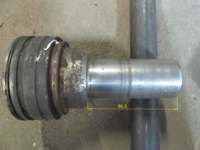

::-D: Прям мой случай ... :*CRAZY*: Нуус, посыпая пеплом череп, озвучу проблемы с перекидыванием ШРУСа "делика - П3"... Итак, купил я два ШРУСа с делики и загнал первый рыдван на замену . Сняли кардан с П3, срезали болгаркой ШРУС видим картину маслом :
ShuherStr писал(а):Вынув кардан как и предполагали шлицевую сожрало на соединении кардан-шрус.
Ну честно для меня это был = нежданчик ... Достаю еще один кардан с П3 , та-жа фигня ... Шлицы имеют разную степень коррозии , но вид как на фото что показывали выше :
Далее , засада в разной длине собственно :
У делики длинней - бОльше чем сантиметр ... т.е. на заднем приводе (2Н) всё нормально "входит" в раздатку, а подключив перед (4Н) ШРУС выталкивается из раздатки на озвученную разность длин. :%): Сразу кошмарят последствиями : от неполного зацепления шестерён, до выдавливания крышек (?) ... :*MEGA_SHOK*:
В итоге :
1 . обрезали на токарном лишний сантиметр ( с 98 в 86 см )
2. срезали на токарном с трубы кардана П3 ржавые шлицы вместе с хвостовиком , тоже проделали с хвостовиком с донора "делика"
3. запрессовали на "горячую" хвостовик "делики" в трубу кардана П3, заварили контролируя конечную длину кардана
Вот, такая понимаешь, экономия ... :*PARDON*:
