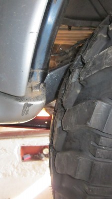

Круто, круто, круто!!!!!!
ЗЫ Ришат, а чем днище по центру не обработал? Не достал или нафиг надо - не гниет там?

В центральной части надо снимать щитки тепловые да и состояние обычно там хорошее,поэтому не стал лишнюю работу делать.Обычно гниёт ближе к порогам и над рамой,там и желательно обработать.Daddy писал(а):Круто, круто, круто!!!!!!

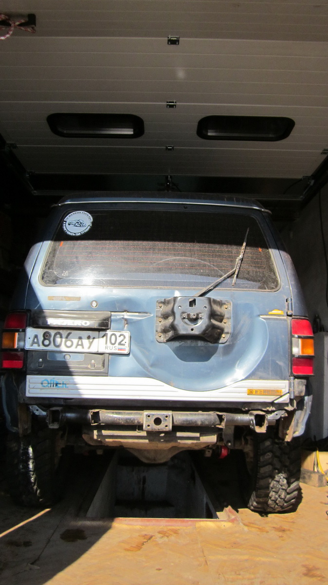

массово, оперативненько)) хорошо когда гараж во дворе

Куда глушитель дел?OreSHik писал(а):Ещё ближе день выезда с ремонта!Собран салон,пластик,сидушки и т.д.Замазаны ниши задних крыльев идругие "нехорошие" местечки автопластилином,заранее очищенные,обработанные и окрашенные.После высыхания герметика и затвердеванияя пластилина ниши и арки покрыты антигравием. Заменил также сегодня рычаги заднего моста(спасибо за них Юре),заранее покрасив их в красно-чёрный цвет
-типа тюнинх!Ну и тягу панара до кучи поменял так как родная досталась изрядно погнутой а также поставил Мономаксы(за тягу и аморты Олегу Владимировичу большущее

Олег Владимирович писал(а): Куда глушитель дел?

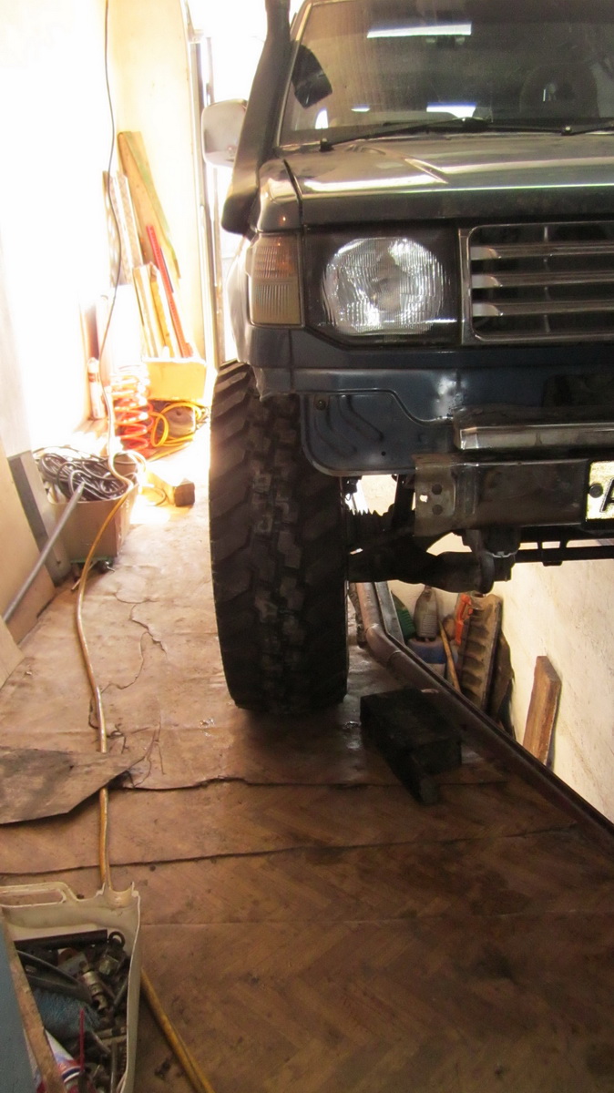

Да и пружинки красненькие почему то в стороне стоят?))

Женя приветЖека Оренбургский писал(а):Ришат, ты монстр! Сколько работы переделано![]()
Автомобиль класс + повезло ему с хозяином.
И к сезону успеваешь, и мне спокойней будет, есть кому тащить моего бегемота из болотаОт души рад за тебя, скорей бы уже на выезд выгулять коня в диких местах.
Успеваю,так что покатаемся
Надо отсоединить бублик АКПП от маховика,чтоб он остался на коробасе,в принципе снять двигло легче,чем на авто с мкпп.Остальное как обычно.Кстати есть нюансы при демонтаже двигла с акпп??

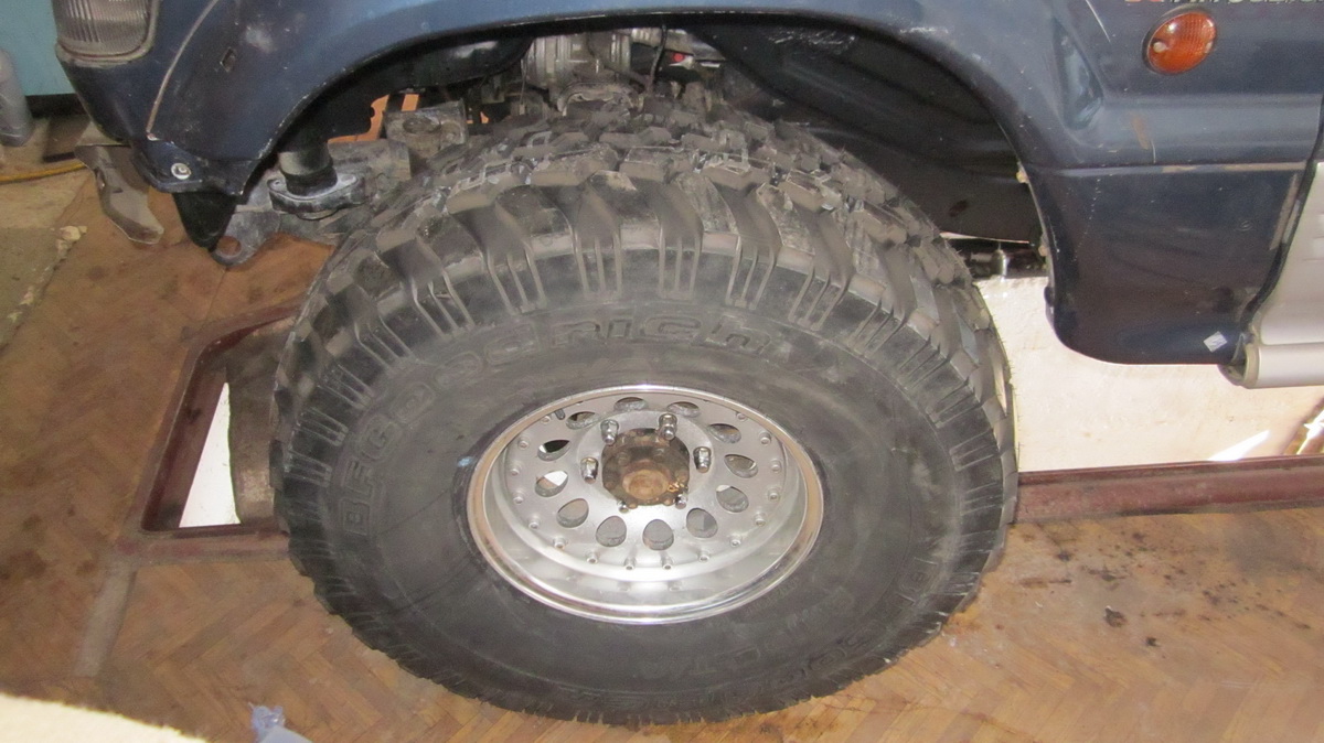

Ну что,теперь и мы подросли

Гы, еще одна Баха

Jenek писал(а):Гы, еще одна Баха
