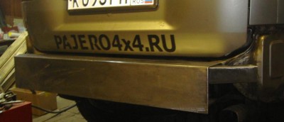

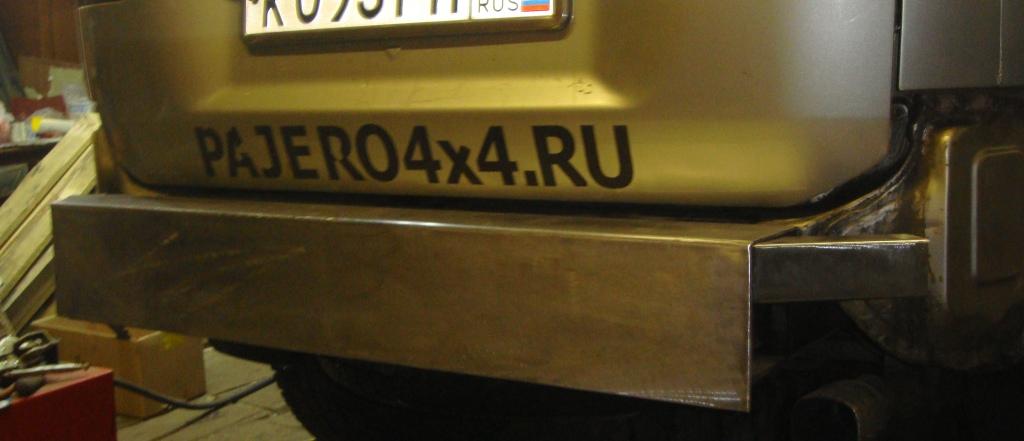

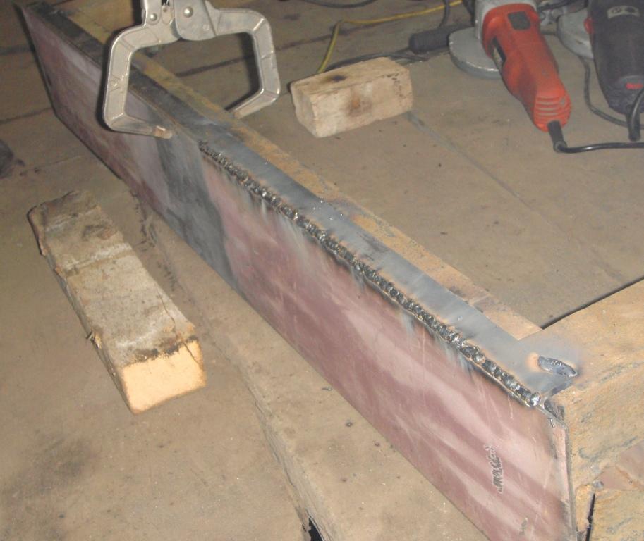

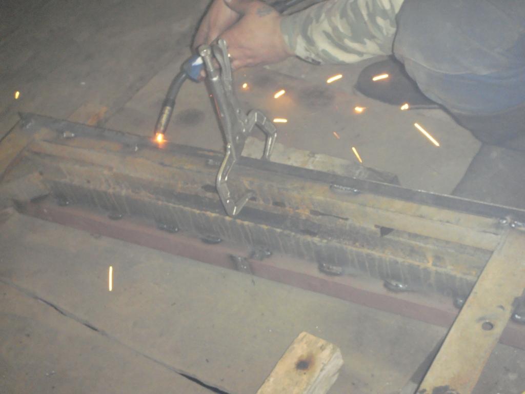

ну вобщем, только сегодня добрался до гаража,но аж с полным комплектом сварщик-полуавтомат-желание чё-нить приварить!
заточили болгарки,распедалили полуавтомат,подышали перегаром на стелышко в сварщицкой маске,и...
в принципе всё на фото видно.
цельного куска(длинного) железа не нашлось,пришлось из 2-х половинок сваривать.
начал выкраивать уши,одно даже успел вырезать,но...
Саня оказался прав!
он-то уже профи!! вобщем метод подрезания металла и сгибания потом по этому надрезу,себя не оправдал!
не дкмал я что 2.5 мм такая жесткая хрень!
казалось мне,что она мягкая как металл на двери,крыле или капоте!
вобщем придется болгарить как и у Саши,кусочки. все собирать по месту,прихватками,а потом обваривать.
иначе нихрена некрасиво получается. тяжело не разрезая нужные углы и загибоны вывести.
ну да ничё-электродов 6 кг куплено,надож их куда-то девать-то! а то они,говорят,долго не хранятся!
Саня оказался прав!

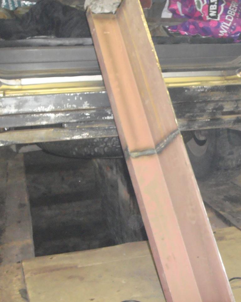

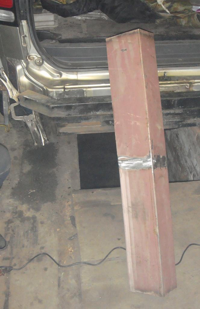

Амер стандарт 2"х2" (или редко встречающийся 1"х1")
Это "папа"
"мама" соответственно по внутреннему сечению больше ,чем 2"х2",иначе "папа " не засунется.
Трубу электросварную на мамку идея швах,ибо внутри мешается шов.
Это "папа"
