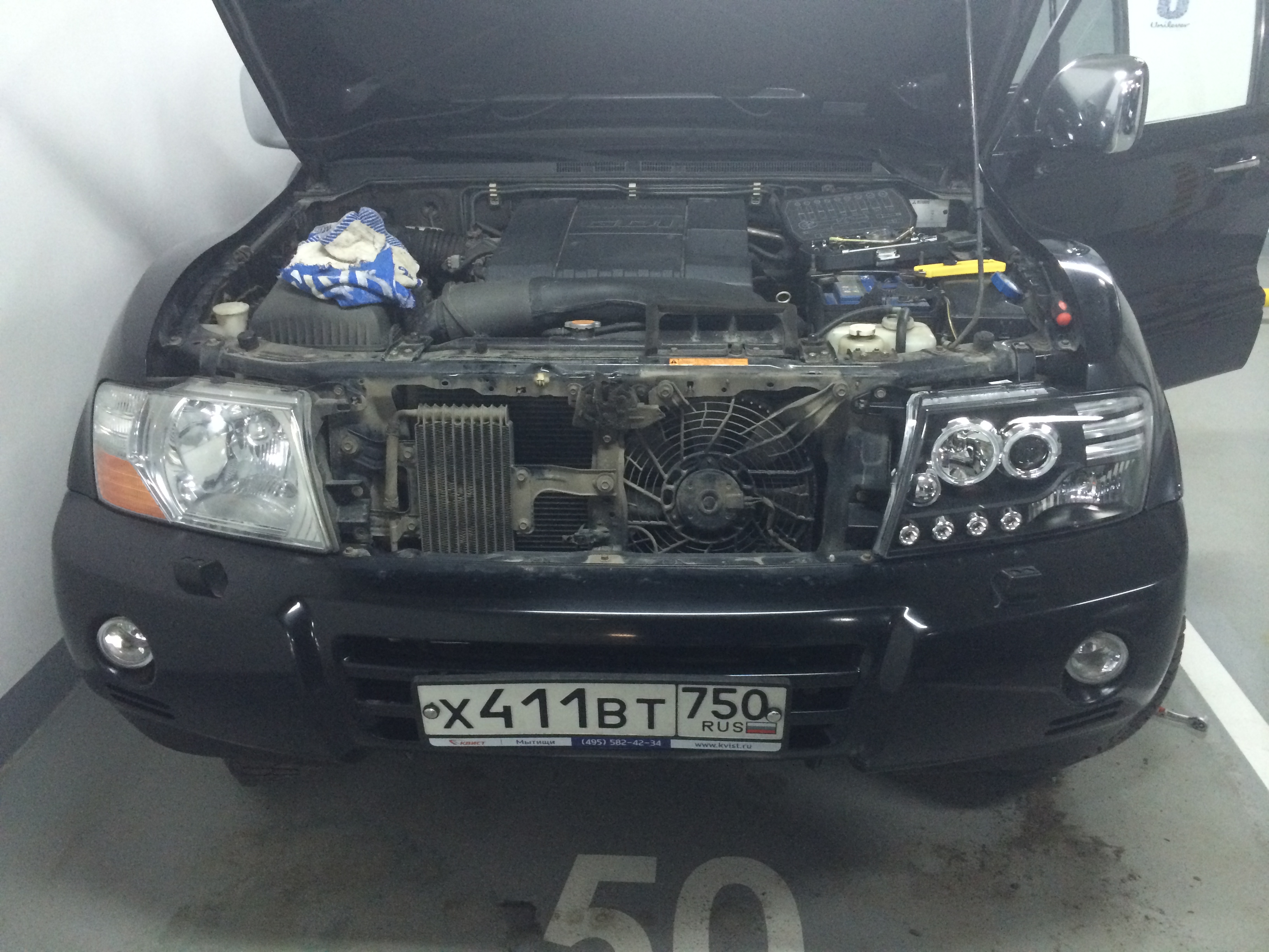

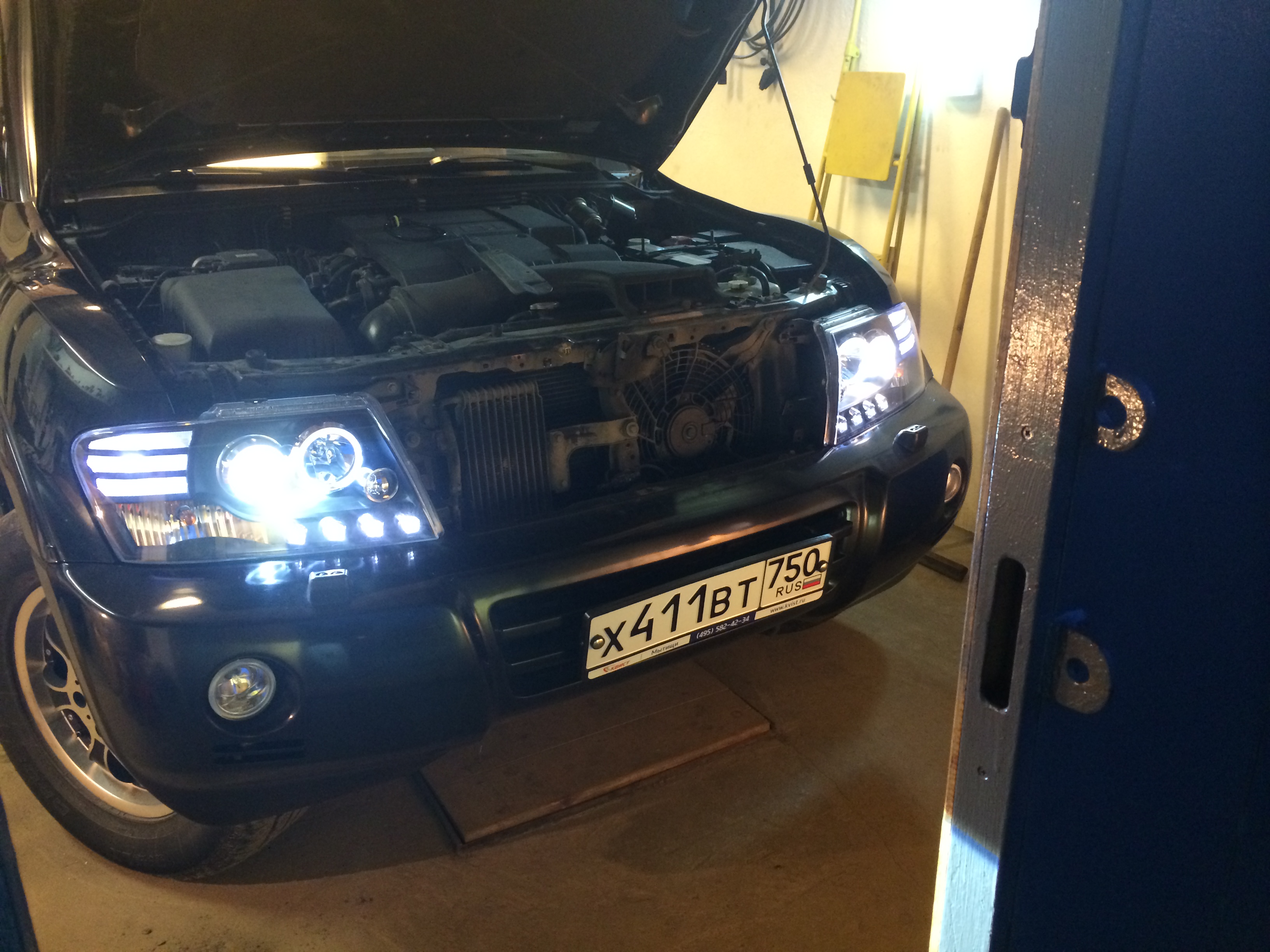

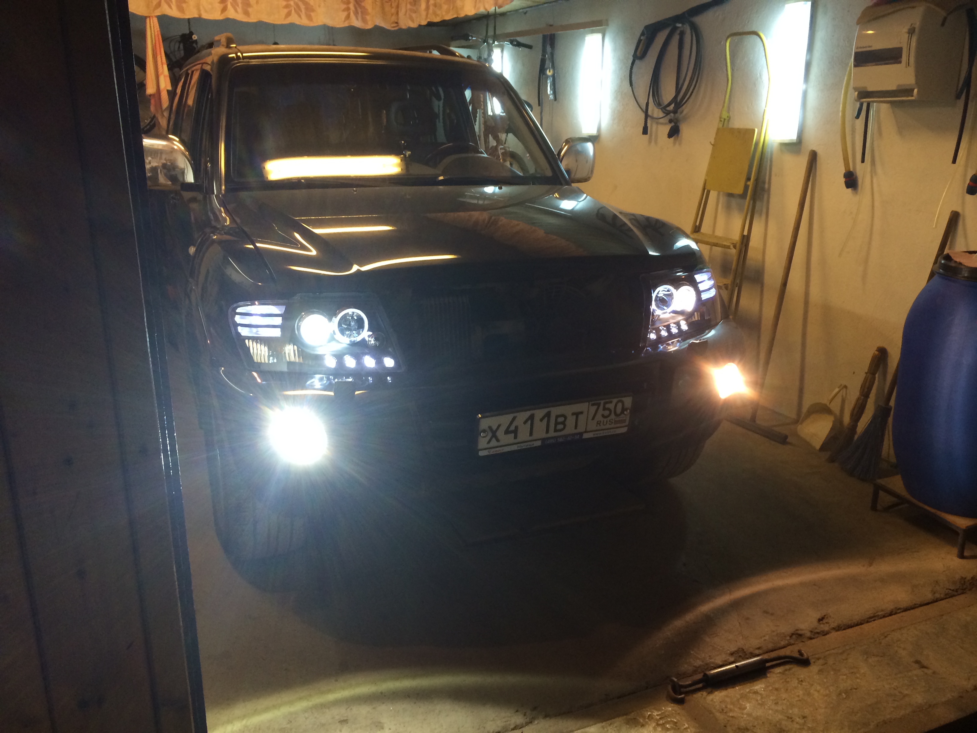

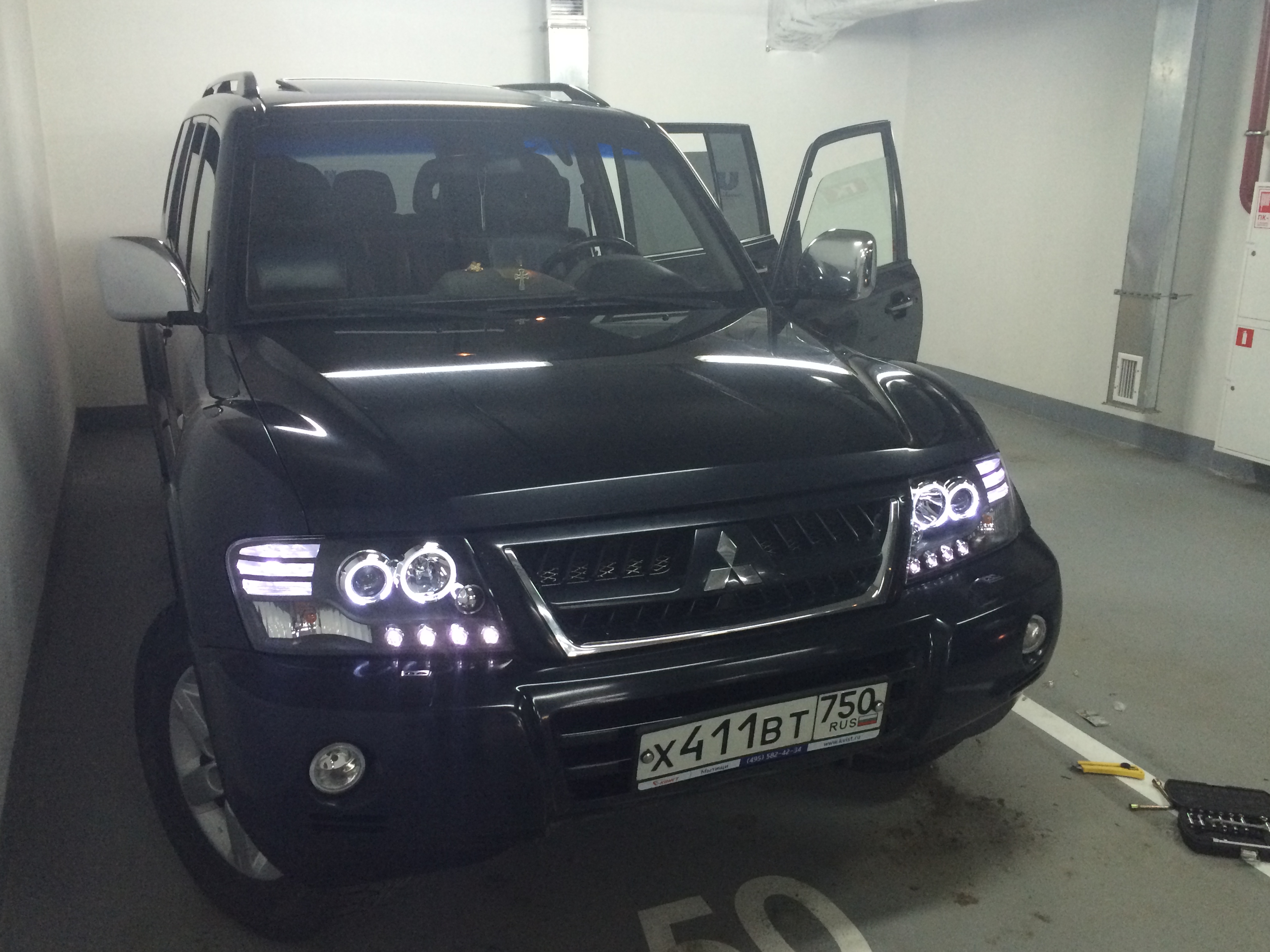

вот добрался до компа как обещал выкладываю фото
уже и ксенон воткнул
дальний лупит как у электрички

Re: Фары головного света DEPO на Pajero 3
Бедные встречки...

А какой ксенон поставил, китайский с лампами Н1 ?pasha750 писал(а):вот добрался до компа как обещал выкладываю фото
И мощности какой 4500К или больше?
pasha750
- Сообщения: 22
- Зарегистрирован: 13 мар 2014, 18:45
- Двигатель:: Бензин
- Мой автомобиль(и):: Mitsubishi Pajero III
- Откуда: лобня
И мощности какой 4500К или больше?[/quote]
брал ксенон 4300к взял шоу ми комплект где то 1500

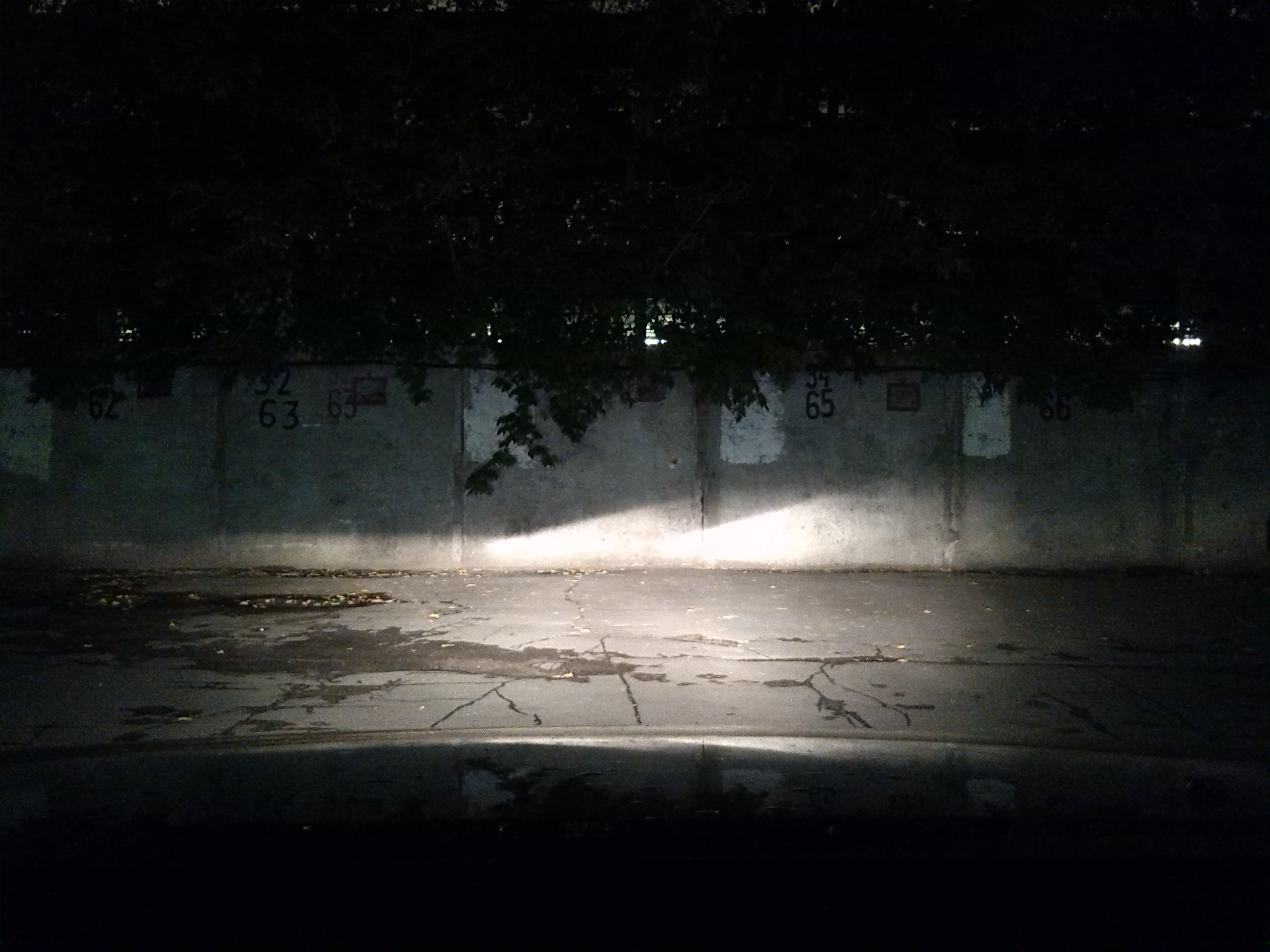

Вобщем чуть позже выложу свои поделки. Если кратко, то купил новые фары Депо, линзы Galaxy Q5 D2S, лампы Osram D2S. Фары разобрал, установил линзы, радостный побежал к машине, установил...понял, что олень потому что завалил линзы вправо, снял фары, опять побежал домой, разобрал все нафиг до винтика и уже с чувством, с толком, с расстановкой, по заветам f0X'а собирал их заново. Усиливал, чтобы небыло тряски и все такое прочее. В итоге: светом доволен, я молодец=)
З.Ы. Не покупайте китайские линзы, честно...Мне теперь хочется попробовать, что такое Hella...

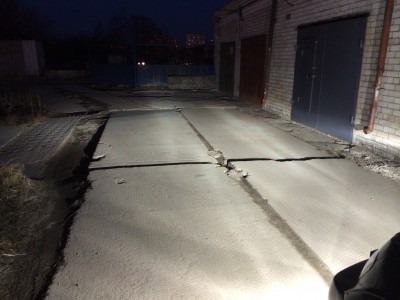

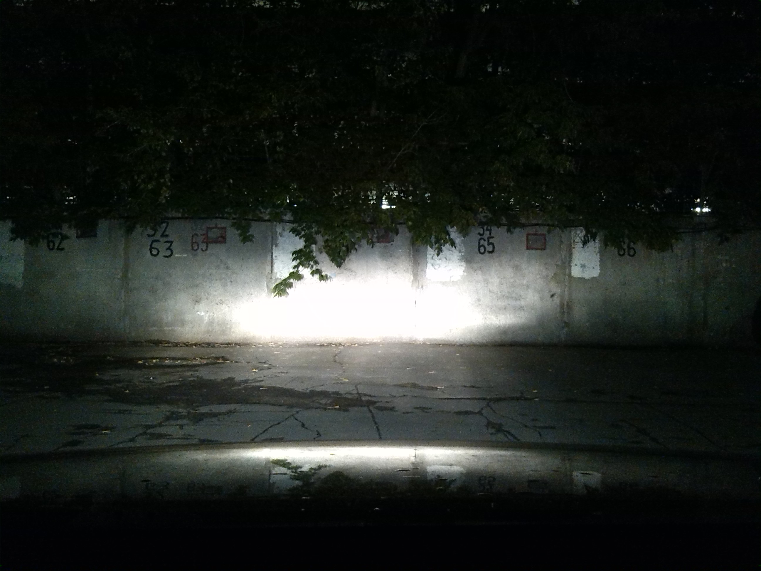

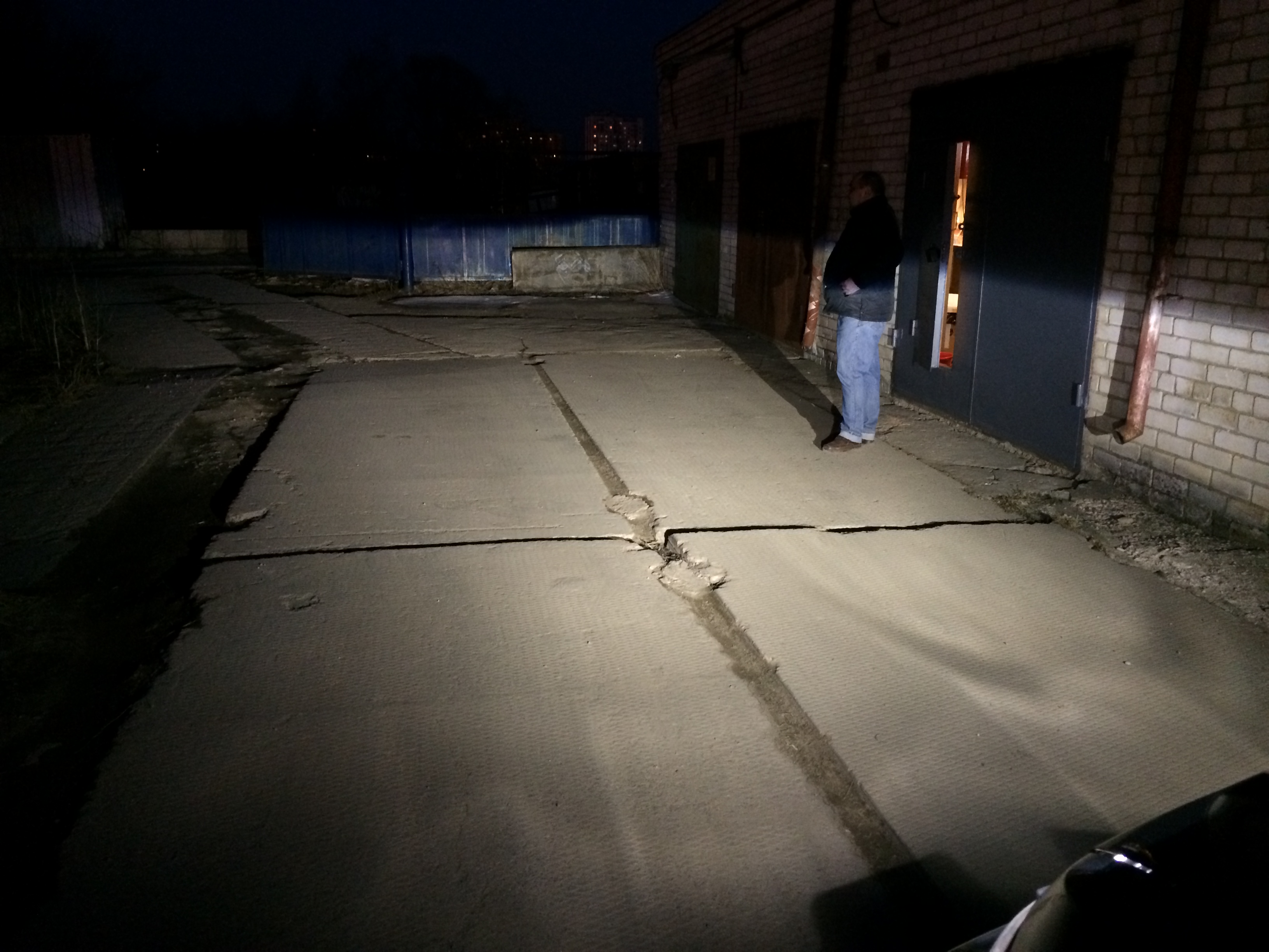

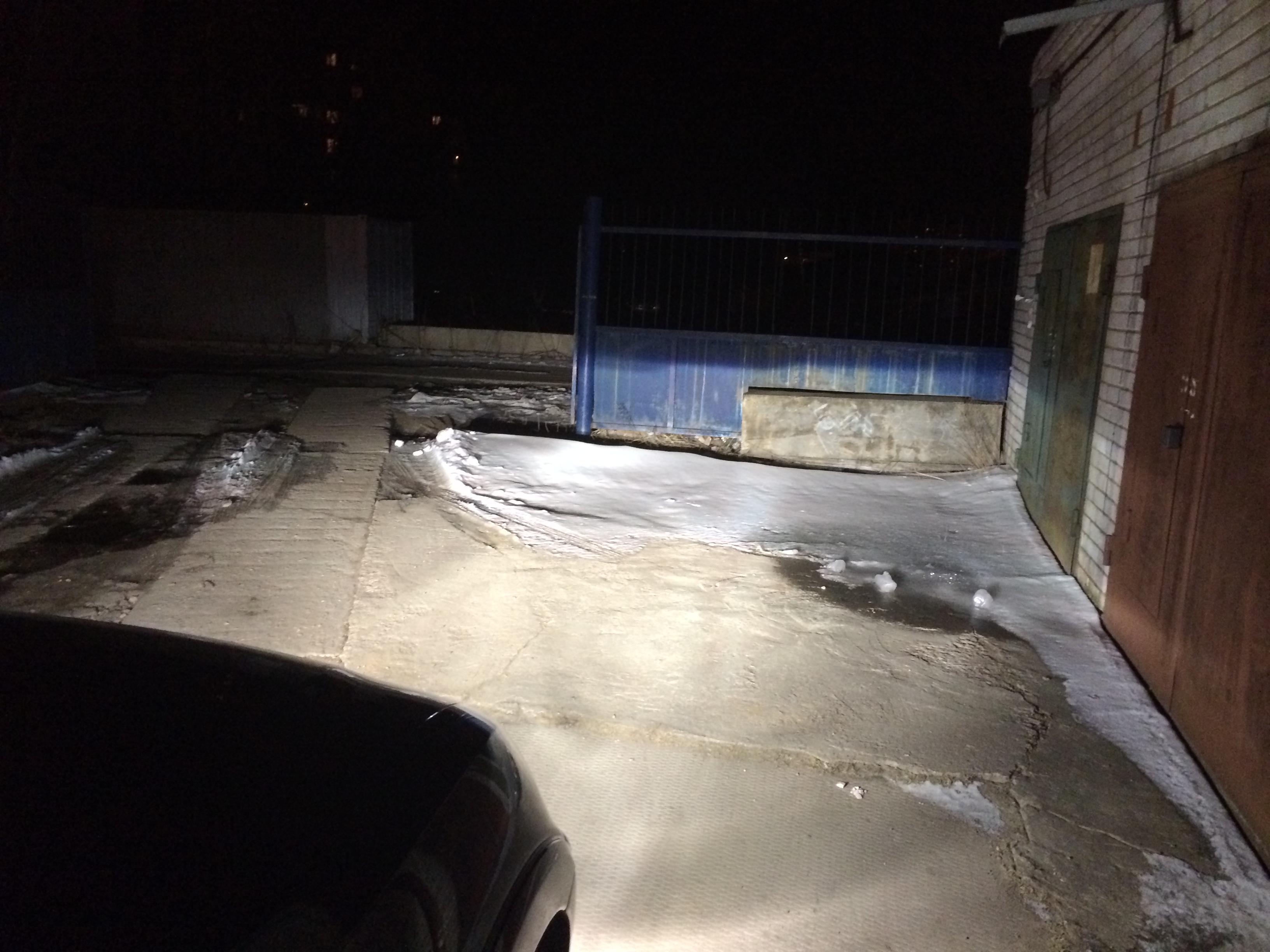

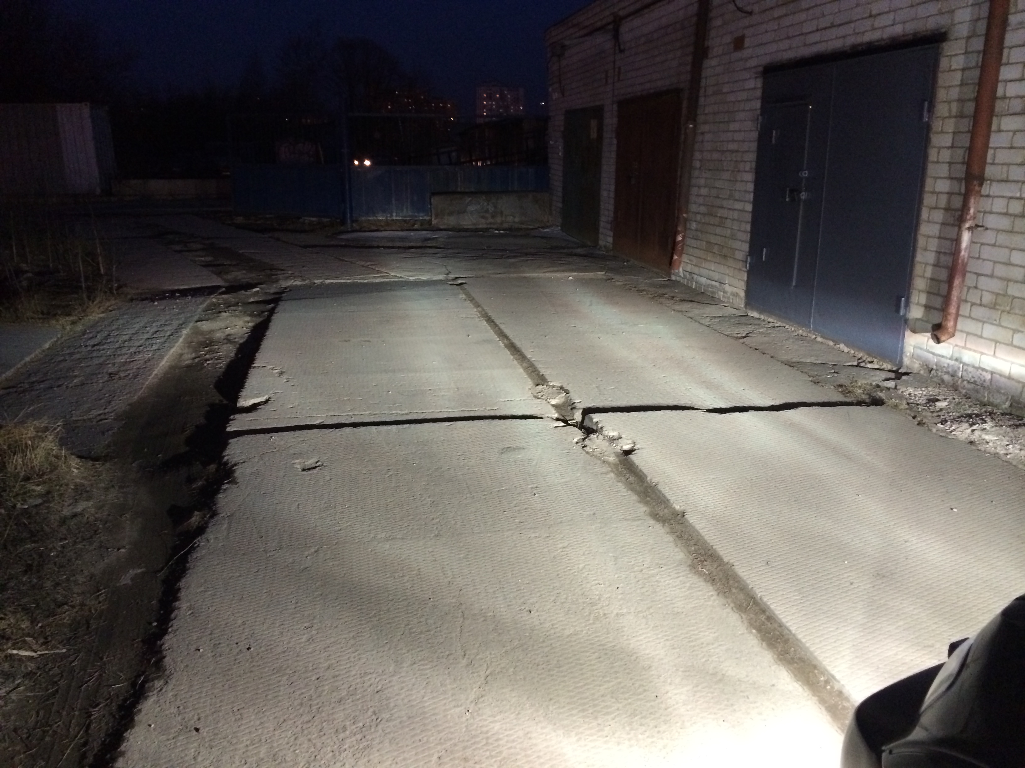

Всем привет!
В прошлом году поменял оригинальные, но убитые в хлам koito, на новое электродэпо им В.И.Ленина. Съездил на регулировку, ближним остался полностью доволен (галочка, световой поток), а дальний освещает деревья, небо, но на дорогу не попадает вовсе...
Как говориться, за такие деньги на бОльшее не претендую и дальним пользуюсь только если помигать кому-то надо.
Но вот вопрос возник: а должен ли вообще работать корректор при дальнем свете фар (типа пониже пучок направить)? Не помню, регулировалось ли оно на оригинальной фаре, или тоже только на ближнем...
Спасибо.
Вот фотки уровня верхний/нижний для примера:
Спасибо.
