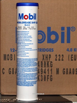

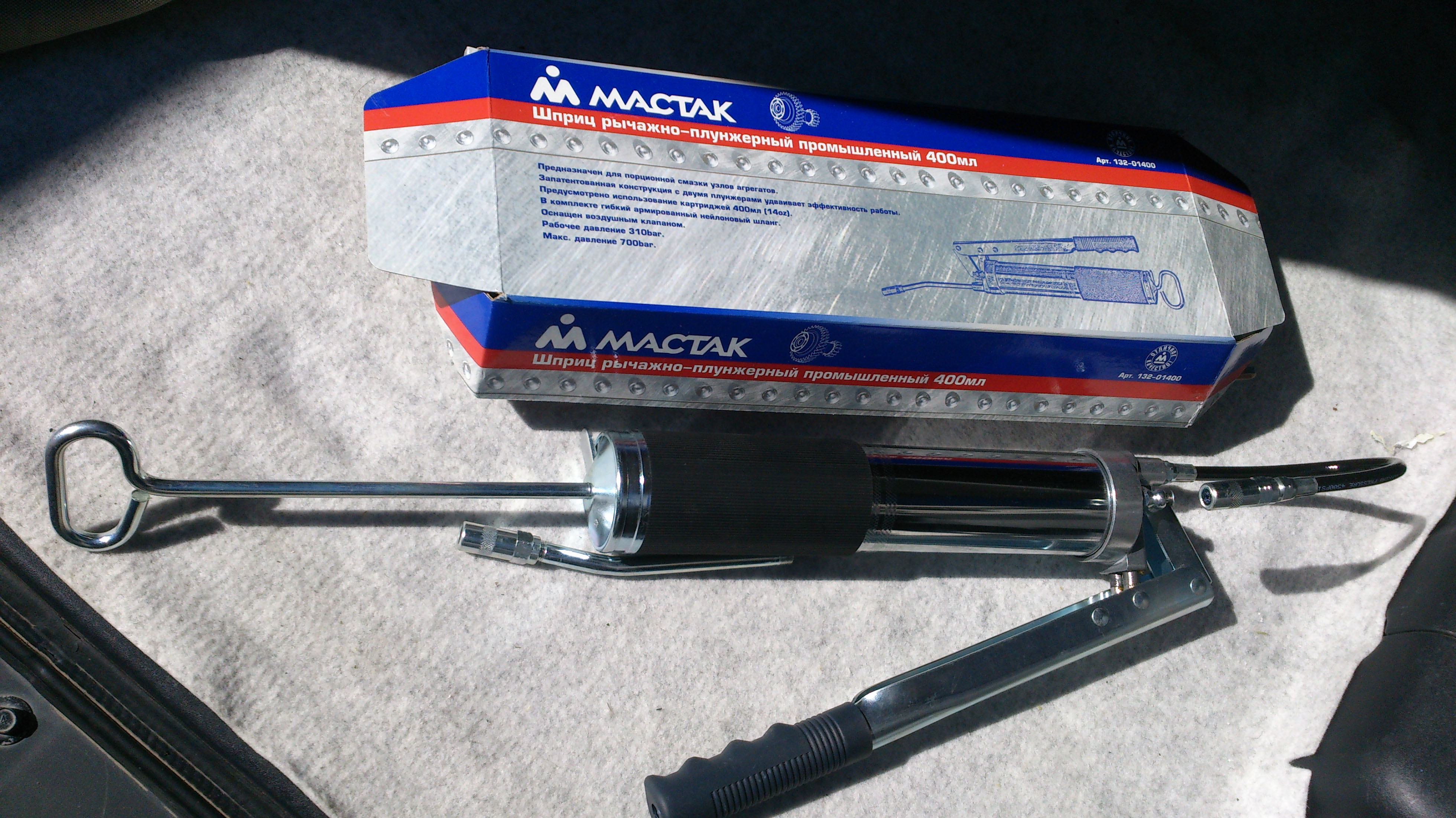

Пока собирался с мыслями ценник шприцовки крестовины кардана у официалов вырос от-1280 до-1350р (и то намекнули, что это при условии, что тавотница не закоксована и не заржавела))) ). Поэтому колебаться не стал, а поехал и купил - Mobilgrease ХHP-222 (280р) и шприц (1000р.). Фото которых привожу ниже.
Mobilgrease ХHP-222 взял из соображений, что именно ей шприцевали официалы (если конечно шприцевали) поэтому при смешивании пластической смазки не будет неприятных сюрпризов.
А шприц этот взял по тому, что в него вставляется стандартная туба с Mobilgrease ХHP-222 400g. и не надо морочиться с набивкой шприца и хранением вскрытой тубы.
Жёсткой насадкой к нашей тавотнице подлезть не получилось, как и описывалось выше, мешают отливы кардана, а гибкой насадкой, которая идёт в комплекте, присоединиться получилось. Начал прокачивать, полезла старая смазка (тёмно бурого цвета почему-то) сделал 7-8 качков пока не пошла свежая смазка синего цвета.
Не знаю, шприцевали ли официалы на гарантийном обслуживании, но после гарантии я не шницевал два года. Показалось, что смазка полезла из трёх ответвлений крестовины, а четвёртая как будто не продавилась.
Вопрос к одноклубникам - на тавотнице кардана должен быть резиновый колпачок? Что-то мне не понравилось что она открыта всем стихиям))) и я закрыл её резиновым колпачком от клапана тормозного цилиндра, будет держаться или нет не знаю.
В целом, операция не сложная. Никакой особой квалификации не требуется и за 1280р. я получил шприц и пластическую смазку которой хватит ещё на 7-10 шприцовок, т.е. девайс окупится с лихвой.)))))

а насадка на резиновом шланге оделась нормально на тавотницу? Выглядит толстовато. У меня такая же насадка, заезжал на днях смазывать развальные болты и попросил мастера заодно шприцануть кардан. Так вот он сказал что из за большого диаметра вышеуказанная насадка не оделась на тавотницу. Возможности проверить не было, теперь планирую сам залезть на яму. Озадачился поиском насадки меньшего диаметра.RUS72 писал(а):Пока собирался с мыслями ценник шприцовки крестовины кардана у официалов вырос от-1280 до-1350р (и то намекнули, что это при условии, что тавотница не закоксована и не заржавела))) ). Поэтому колебаться не стал, а поехал и купил - Mobilgrease ХHP-222 (280р) и шприц (1000р.). Фото которых привожу ниже.

У меня прекрасно налазит самый стандартный "уазовский" конец шприца за 20р., без всяких подтачиваний и резиновых шлангов. Собственно, и со стальной трубкой куда удобнее. Через нее с силой надавил - конец защелкнулся.
Шприц тоже самый обычный, рычажный, отечественный от "Автодеталь", еще со времен Царя Гороха.
