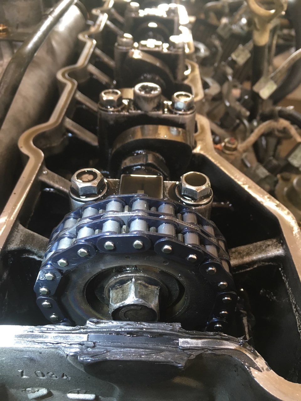

Тут на медни вынал мотор для замены заднего сальника, за одно менял прокладку под крышкой и сектора. Так решил все проверить с метками; ставлю распред четко горизонтально( метку) прям по штангелю положив второй на шестигранную зону. так при этом метка на колене не доходит до ВМТ 10гр примерно
ставлю в 0, снимаю гидрачь метка на насосе в в точке Т, Ошибка в зуб на цепи???? сколько дает один зуб? не стал проводить эксперименты. оставил как есть.

Как то давно, когда менял блок на контрактный, тоже решил умудриться поставить насос так, чтобы метка-зуб после зацепления шестерен оказался на букве Т. В итоге не смог мотор толком завезти - вонь, грохот и прочие последствия
В итоге поставил как обычно - метку-зуб ставил в Т, заводил в зацепление шестерни, метка соответсвенно съезжает на один зуб из-за косых шестерен.
Т.е. если когда шестерни в зацеплении и метка-зуб на букве Т - ЭТО НЕ ПРАВИЛЬНО !!!
Нашел фото как у меня есть и было ВСЕГДА при чем менял и блок и ГБЦ (ГБЦ 2 раза) РВ всегда один и тот же - родной.
Соответсвенно так у меня в ВМТ.

вот твоя фотка как и мой стоит, ( шестигранная зона не ровно) а чуть скошена в право.
