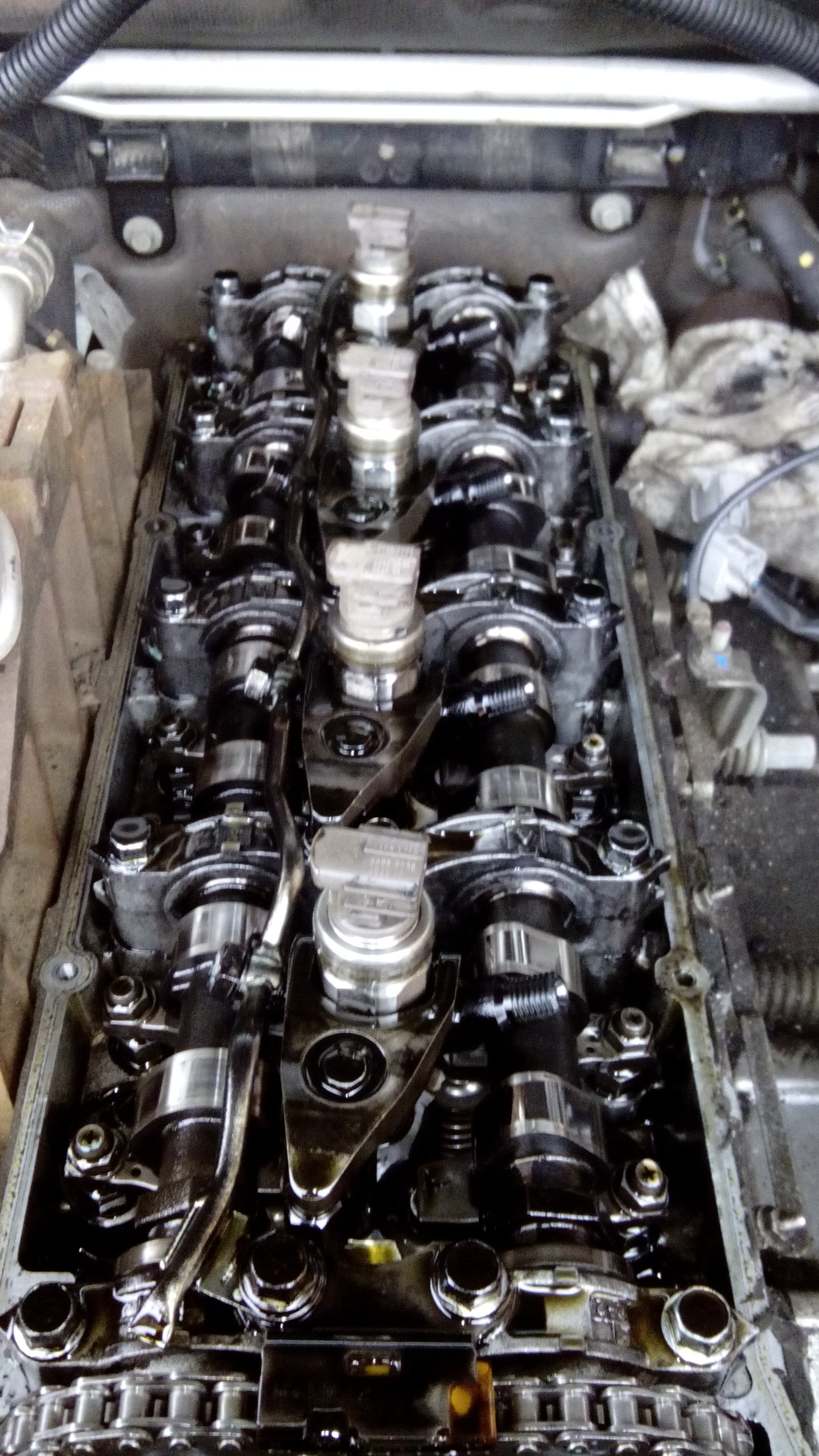

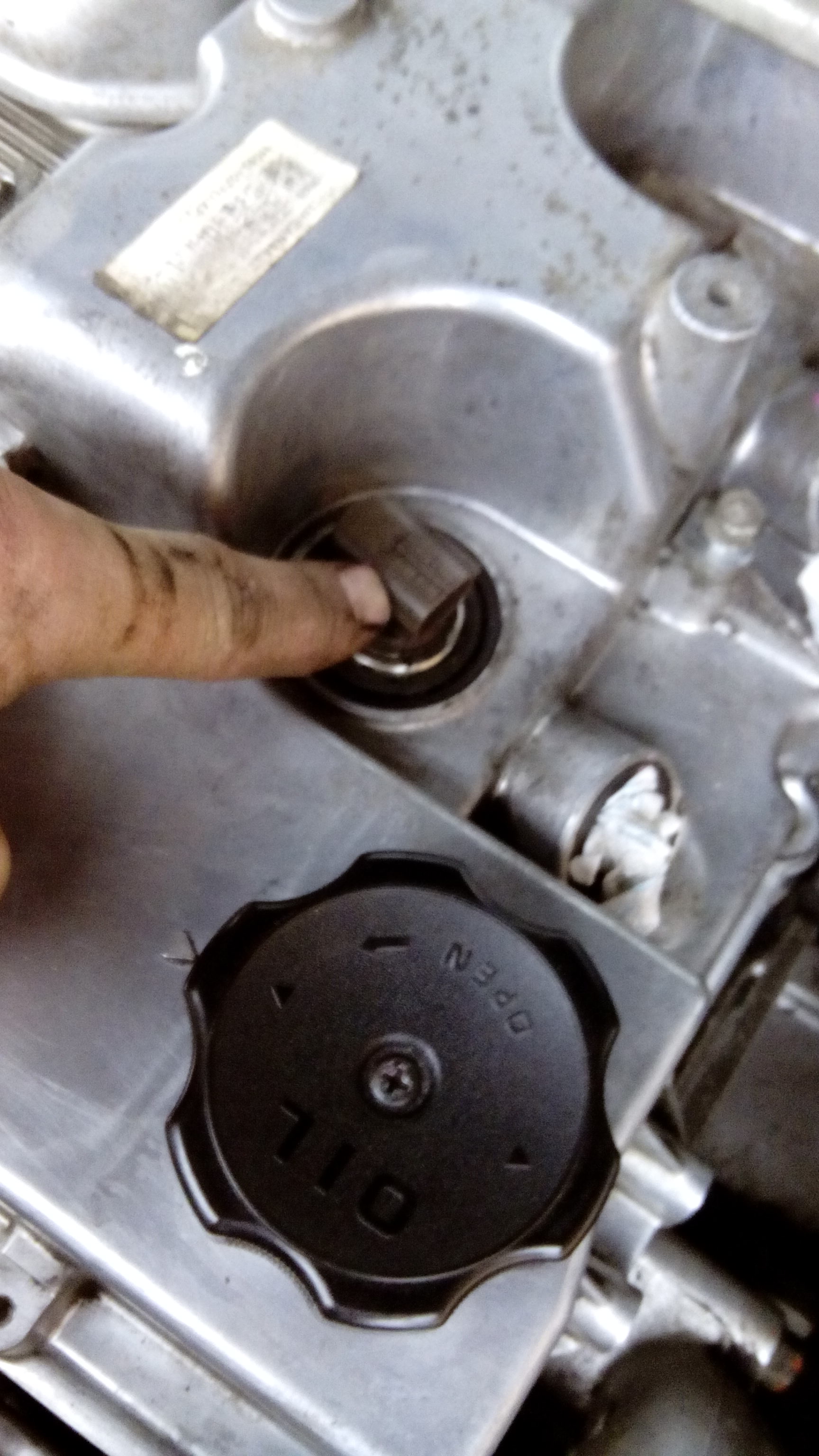

Вечер добрый! Затеял я тут снятие форсунок!(заодно хочу проверить компрессию),но возникли некоторые вопросы
как снять "эти штуки"?
ещё вопросик! Как снимаются форсунки?(последовательность, что где откручивать?) А -то "очкую я чё-то"
и если можно, то стрелочкой укажите плиз
и ещё вопросик, форсунки "местами менять" можно? или нет? если отнести их на проверку(допустим в BOSH) то там смогут их проверить? или нужен спец стенд(какой если кто знает?)
заранее спасибо!(прошу прощения, если тема уже была, но видит бог, я не нашёл) P/S/ И когда буду обратно всё собирать, мне нужен "динамометрический ключ"?

мой совет вам отдайте специалистам для проверки всю машину если это возможно .слишком много моментов возникнет у вас если снимете сами и потом решите поставить назад.и почему грешите на форсунки ?

Судя по тому что вы не знаете как что называется в моторе и как сделать элементарные действия, то соглашусь с предшественником. Отдайте целиком машину. Ну и потом, компрессию обычно проверяют через свечные отверстия, а не форсуночные, так расходников не напасёшься.

Согласен, что много не знаю! Но есть интерес=) И начинать "с чего-то нужно"...... И как так, через "свечные отверстия"?....я на диагностику ездил, и спросил что мол можно ещёб компрессию проверить? а он мне ("мастер")- можно, 5000р (примерно стоить будет, т.к. сказал, что нужно клап. крышку снимать и форсунки т.к. мерить нужно ТОЛЬКО через "форсуночные отверстия"!!!! Выходит, что там тоже, "спецы работают" те ещё!(ну "редиска", хотел развести). Значит зря всё затеял=(. Ну ладно, тогда успокоитель ходябы поменяю, и цепь проверю!!! P/S/ На форсунки не грешу(пока)! (хотя пробег уже 180 000км и они не менялись)...Просто, решил пока клапанная, снята, заодно и форсунки проверить, и компрессию заодно! Чтоб потом не лазить сто раз! P/S/ У нас "спецов" по Паджерикам, в городе нет! Яб давно отдал машинку и не "лазил" бы лишний раз, куда не стоит! Но как говорится" Еслибы Да кабы!........... Всем спасибо, за помощь! очень интересно(и полезно) общаться с вами! P/P/S А как всёж, те "штучки" снимаются?
Мнеж, теперь, сальники(новые) заказывать нужно, а то я клап. крышку так снимал, и "старые" сальник мне теперь, "не очень " нравяться!

У них наверное нет переходника для свечных колодцев, они очень длинные на этом движке, вот он и пошёл по пути наименьшего сопротивления. Нахрена заказывать спец. инструмент, пусть хозяин раскошелиться на расходники, такие как конусные шайбы, и уплотнительные резинки.

Да и масло начнёт брызгать со снятой крышкой, а если закинет его в цилиндры......... И тебе не скажут. Проба пуска, и шатун согнут!! И скажут покупай!! Мы не виноваты!!!

Мать-моя женщина! Жуть-то какаяVitalya-74 писал(а):Да и масло начнёт брызгать со снятой крышкой, а если закинет его в цилиндры......... И тебе не скажут. Проба пуска, и шатун согнут!! И скажут покупай!! Мы не виноваты!!!

на вашем авто каждая форсунка прописана на свой цилиндр.так что лучше запомнить где она стояла.что б потом не платить за прописку и обучению малому впрыску.den1ska писал(а):Вечер добрый! Затеял я тут снятие форсунок!(заодно хочу проверить компрессию),но возникли некоторые вопросы
ещё вопросик! Как снимаются форсунки?(последовательность, что где откручивать?) А -то "очкую я чё-то"и если можно, то стрелочкой укажите плиз

Ты хочешь снять разъём с форсунки? Насколько я зная, они заодно с форсункой и не снимаются отдельно!den1ska писал(а):Мать-моя женщина! Жуть-то какаяVitalya-74 писал(а):Да и масло начнёт брызгать со снятой крышкой, а если закинет его в цилиндры......... И тебе не скажут. Проба пуска, и шатун согнут!! И скажут покупай!! Мы не виноваты!!!! Завтра, на место всё "собираю"!!!....А как мне всёж, снять, Эти "хреновины"? на форсунках? чтоб новые сальники поставить на клап.крышку?
